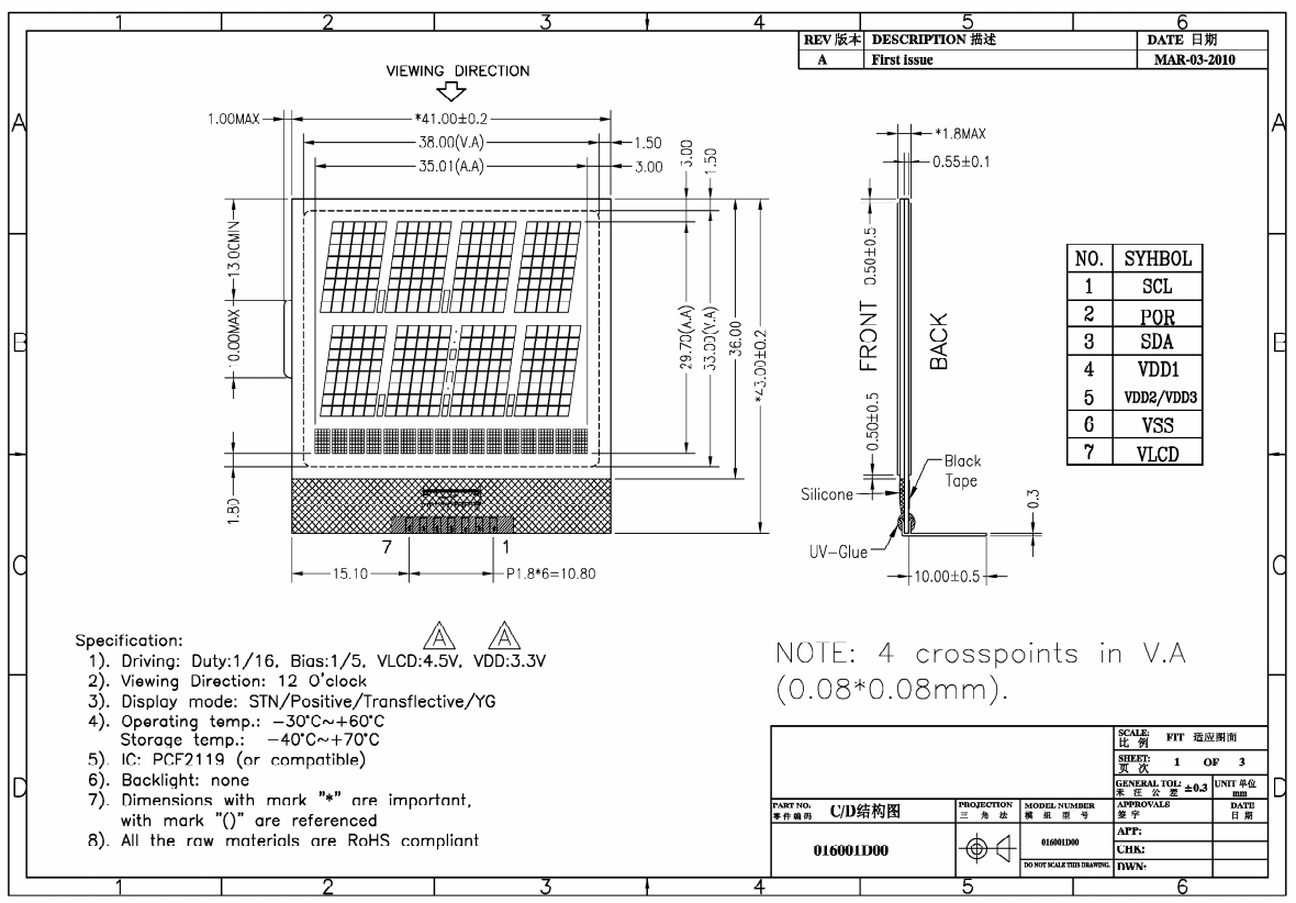

Ambassador
Цитата: Alekc45 от 19 Март 2020 в 20:18Подскажите марку LCD индикатора
Дисплей изготавливается на заказ. Об этом, я не раз читал в разных источниках.
Заказать его возможно только у производителя Кулон-912,"Балсат" .

MOV
Цитата: Alekc45 от 19 Март 2020 в 20:18Подскажите марку LCD индикатора установленного в Кулоне-912.
По габаритам и распиновке соответствует примененному в кулоне-912. Изготавливался по спецзаказу под другим наименованием, "цельнотянутый".

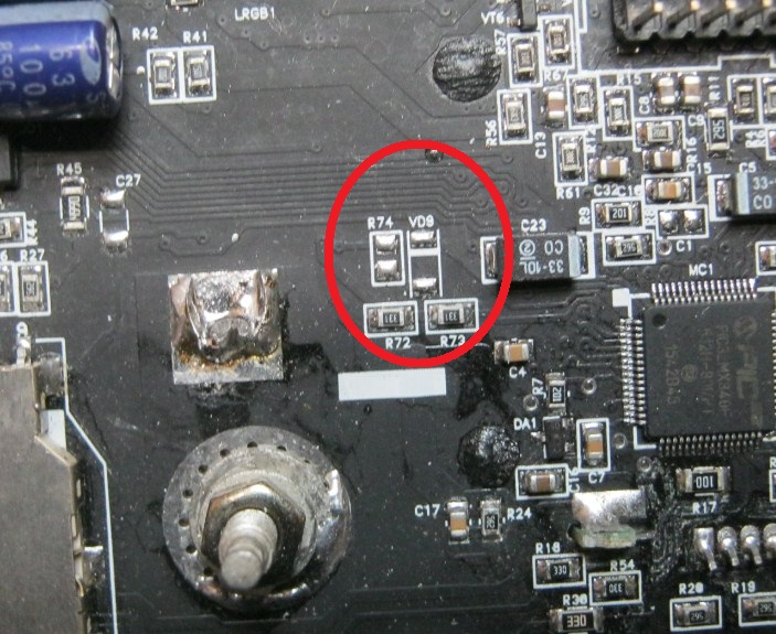

Цитата: Alekc45 от 19 Март 2020 в 20:18Схема ... Кулон-912, ... показав связи между элементами и конкретными ножками микропроцессора МС1.
Может показаться несколько странным последовательное соединение резисторов R72 и R73. Но на схеме отсутствует не устанавливаемый производителем диод VD9, подключенный между указанной точкой и коллекторами VT4 и VT5 (Защита по току)  анодом к общей точке R72,73. В исправно работающей схеме этот диод  не нужен, так как лишь дублирует работу микроконтроллера, но если с тем пошло что-то не так, то не помешает. Да и время реакции на перегрузку по току сокращается. Может случиться так, что при коротком замыкании в нагрузке микроконтроллер занят "чем-то более важным" - например, пошел в перезагрузку, а много ли надо силовым ключам, чтобы превратиться в дым? Стоит ли экономить на LL4148 - решать вам.
Подойдет любой кремниевый диод.
На плате Q912indV3.1 посадочное место под VD9 находится вблизи "минусовой" клеммы, практически в центре платы. Позиционное обозначение и полярность указаны маркировкой. Ошибиться практически невозможно.
krottor
Цитата: Molvas от 23 Март 2020 в 19:08подключенный между указанной точкой и коллекторами VT4 и VT5 (Защита по току)
Ок спасибо я не отследил это так как ещё в процессе воссоздания схемы лицевой панели, в своих  тех  что присылают в преть буду устанавливать. Отличный мод и спасибо за совет.

Alekc45
Цитата: Molvas от 21 Март 2020 в 16:24По габаритам и распиновке соответствует примененному в кулоне-912.
Большое спасибо за информацию.
Спасибо за информацию.

Цитата: Molvas от 23 Март 2020 в 19:08не устанавливаемый производителем диод VD9 - LL4148
а подойдёт ли на это место такой диод, который должен стоять на месте VD4 для работы звука? Просто они у меня уже куплены :)
Ambassador
Цитата: Molvas от 23 Март 2020 в 19:08LL4148
Не сочтите за шутку или издевательство. Но если Вас сильно не обременит, указать на фото платы, приемлемое, физическое, место монтажа этого элемента.
krottor
Да подойдёт
Цитата: Ambassador от 23 Март 2020 в 21:08Не сочтите за шутку или издевательство. Но если Вас сильно не обременит, указать на фото платы, приемлемое, физическое, место монтажа этого элемента.
Так всё же разжаловали в рот положили глотай
Цитата: Molvas от 23 Март 2020 в 19:08Molvas
Спасибо, как всегда за ценную информацию и помощь.

ага, такой же и стоит на месте VD4 -  LL4148
MOV
#359
Цитата: krottor от 23 Март 2020 в 19:54А за R74 есть инфа? он подключен в туже точку.
R74 подключен параллельно диоду VD9. Похоже, что разработчик оставлял для себя возможность выбора на позднем этапе разработки. Если есть такая возможность, то почему бы ею не воспользоваться?  R74 - не единственная неустановленная позиция на плате.
   Нам, пользователям, неизвестно, чем руководствовался разработчик, предусматривая возможность установки этого резистора, может вместо диода ... Разработчик специалист опытный, если решил, что можно не ставить, так тому и быть.
