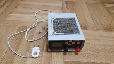

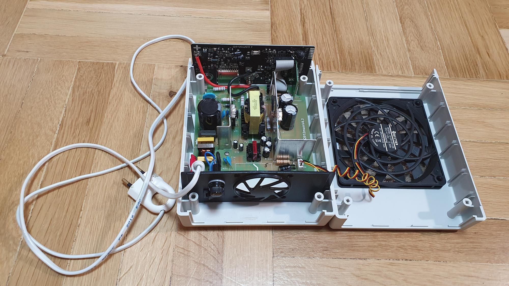

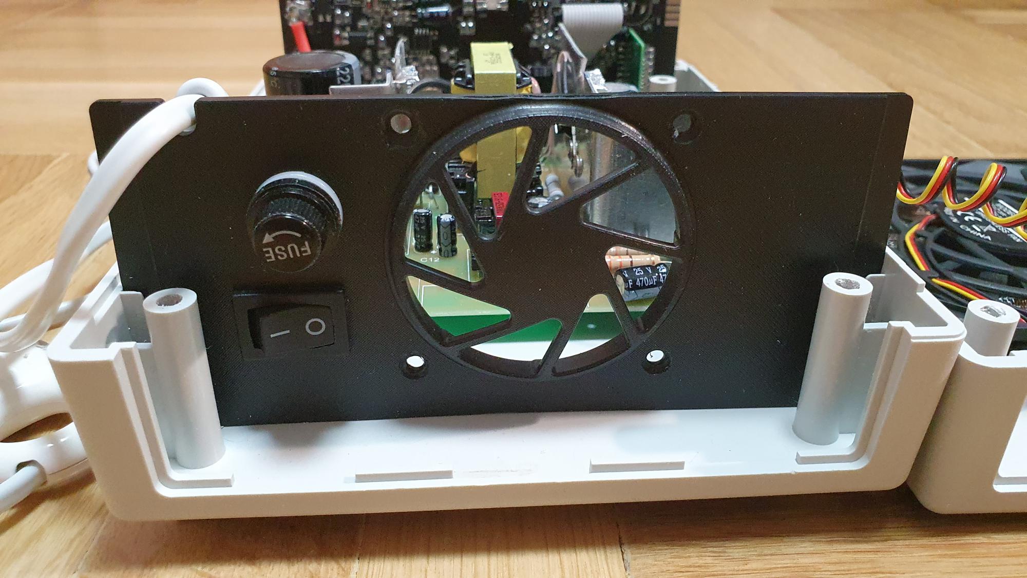

Вот моя доработка Кулона
Радиаторы штатные, все работает перегрева нет. Вентилятор работает на вдув, шума не слышно! высота вентилятора 12 мм.

норм только куллер достаточно редкий 120мм х 10мм

Цитата: krottor от 14 Апр. 2020 в 16:48норм только куллер достаточно редкий 120мм х 10мм
Я немного ошибся - толщина 12мм https://aliexpress.ru/item/4000043270654.html
