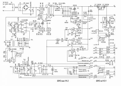

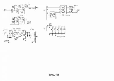

Я тут мимо проходил. Решил зайти к вам уважаемые форумчане и предложить вашему вниманию очередной вариант схемы Кулон-912.
Если бы не правило двух сообщений то схему можно было бы выложить хоть сейчас. А так придется подождать.
Alekc45
xeus. Прошу прощения. Подвис ПК. Силовая плата Q912 main V4.2 плата управления Q912 ind V3.1 Дополнения в основном касаются  платы управления и ее связей с силовой
платой

Схема появилась в результате ремонта моего зарядника Кулон-912 моим приятелем, который отремонтировал
устройство и дополнил  схему Кулона силовой платы схемой платы управления, показав связи между элементами и
конкретными ножками микропроцессора МС1. Спасибо всем форумчанам и отдельно rixnet, krottor.

krottor
#338
Твоя схема красивее уважуха, я только начал  с  мордочкой разбираться, а тут уже часть сделана.
Кстате вот правильная нумерация выводов трансформаторов
https://prnt.sc/rj95x0
Откорректируй схему.
