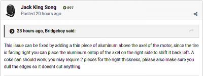

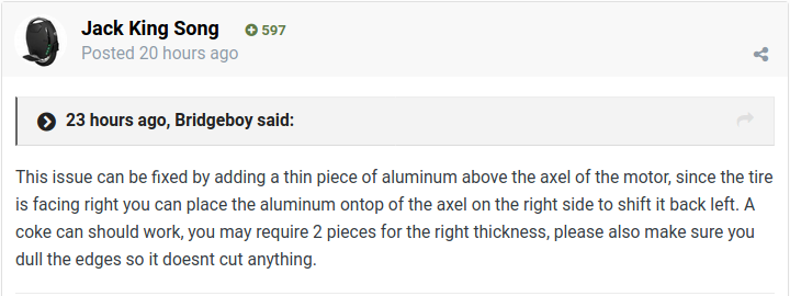

#495
Ну в инструкции же русским языком написано: после покупки доработать на фрезеровальном станке!
Продукт года.
А вот рецепт решения некоторых проблем от официального представителя KingSong:
ЦитироватьЭту проблему можно решить, добавив тонкий кусок алюминия над осью двигателя, так как шина обращена вправо, вы можете поместить алюминий поверх оси с правой стороны, чтобы сдвинуть ее назад влево. Банка от колы должна сойти, вам может потребоваться 2 слоя нужной толщины, также убедитесь, что вы затупили края, чтобы она ничего не порезала.

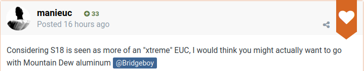

Комментарий к рецепту доставил:
ЦитироватьУчитывая, что S18 рассматривается как более «экстремальное» моноколесо, я думаю, вы предпочтёте использовать банку Mountain Dew
