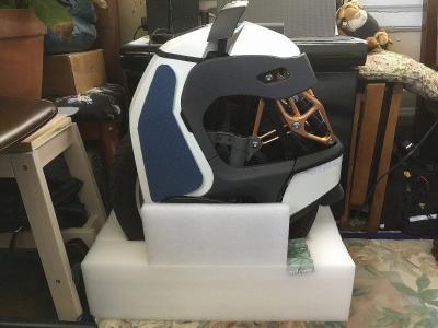

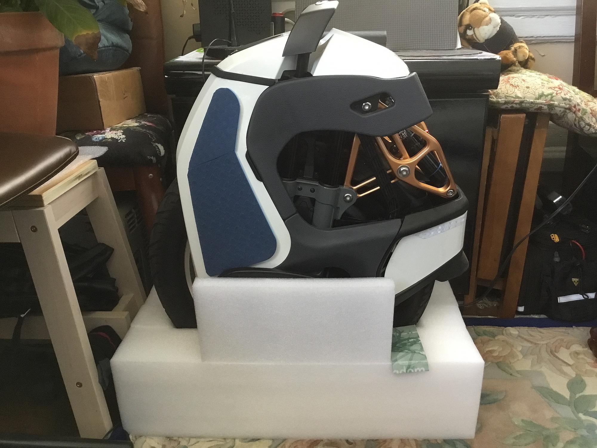

[user]e-scooter[/user], хоть бруски бы убрал... ух )
e-scooter
Интересно, все хранят своё колесо в подставке из коробки?  :-)
