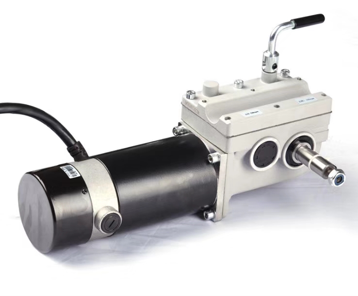

Добрый день Форумчане ! Хотелось бы получить консультацию Возникла потребность в коляске с электроприводом
Инвалид с детства К старости ноги сосем отказываются ходить
Никогда не имел с ними дела потому полнейший профан Делать анализ соотношения по физике + электрике в свои 68 не смогу
Мысли по поводу.....
Беру с ручным приводом Устанавливаю мотор редукторы с управление с джойстика
Все вроде просто Но начинаю подумать и возникают вопросы Пытался выудить на инвалидном форуме
Но конкретно до цифр ничего не нашел
Сначала по комплектующим Типа .. какая мощность.... нужен ли отдельно контроллер или он уже в джойстике...
как соотносятся характеристики джойстика и мотора.. мотора и АКБ....
Ну и тому подобное по мере..
Естественно начинать надо с двигателя  Остановился на мотор редукторе типа
https://aliexpress.ru/item/32976599609.html?spm=a2g0v.search0302.3.1.284538d3O03E2V&ws_ab_test=searchweb0_0,searchweb201602_0,searchweb201603_0,ppcSwitch_0&algo_pvid=463a5273-ce53-4a9c-aa03-3d1000a0ce5c&algo_expid=463a5273-ce53-4a9c-aa03-3d1000a0ce5c-0
Только не могу определиться с параметрами
Коляска с ручным приводом  Общий вес c учетом двигателей и АКБ порядка 100 Скорости порядка 7 вполне хватит
Важно чтоб максимально возможный угол подъёмах (вроде кажется что чем больше мощность...) но чтоб не прыгала с места в карьер...
На какой мощности остановиться ? И сущесттвуют ли аналогии НЕ китайского произаодства в смысле надежности..?

Добрый день! Судя по этому видео все не так оптимистично с моно колёсами и мощностью Мне как раз в первую очередь важна не скорость а возможный угол подъема.... Да и с лифтом Собранная не войдет.. везти приставку в руках.. А крутить колеса? Значит нужен помощник....

Ответ Николаю Алексеевичу: Посмотрел Ваш вариант  Буду подумать... Надо время впитать  Сразу пару вопросов  На сколько увеличилась габаритная ширина коляски с такими колесами  Мне ширина очень критична. И второе Вы наверняка рассматривали разные варианты Чем этот для Вас предпочтительней по сравнению с моторредуктором  Там вроде проще с установкой  и адаптацией...

Ширина и вес коляски мне тоже были важны, так как лифт у нас узкий и подразумевалось еще, что придется возить ее в багажнике легковушки.
Вес увеличился на 30 кг и стал 18+30+48,  ширина увеличилась на 1 см.
Сейчас заказал новые моторколеса этой же фирмы, но диаметром 26 дюймов. Жду когда придут, то буду собирать новую коляску на базе сидения которое на 2 см уже.
Цитата: unr от 23 Янв. 2020 в 15:51Чем этот для Вас предпочтительней по сравнению с моторредуктором
Простота установки. Малый вес. Большая мощность. Большая скорость. Возможность ездить с разряженными АКБ. Возможность активно   помогать при движении руками. Перемещение на большие расстояния без поломок. И много еще чего.

Ответ Николаю Алексеевичу:"Простота установки. Малый вес. Большая мощность." по моему с тем двигателем как раз наоборот Малость полегче выйдет  Никаких переделок вообще  Крепиться на раму с допусками по месту  Подбираешь джойстик Никаких контроллеров и настроек Подсоединяешь и вперед... Или я ошибаюсь по наивности?

Цитата: unr от 23 Янв. 2020 в 19:24Или я ошибаюсь по наивности?
Ошибаетесь
Прежде чем делать коляску я 4 месяца изучал все возможные конструкции.
Могу обьяснить если интересно все плюсы и минусы той или иной.

В таком случаи если такие пляски , что одному дается без проблем а другому нет , тогда вариант Николая Алексеевича самое оптимальное , в москве дороги щас хорошие , а если там где вы ездиете нужна тяга и очень медленная скорость , то по мне так редуктор самое оно, у Николая  как мне показалось из видео , очень трудно добится сверх малой скорости чтоб куда то забраться в натяг , это только редуктор осилит.
П акб вы подумали?
Литий ион - горит ,на форуме несколько квартир сгорело , свинец - г.... а другая химия дорго да и там тоже надо с ней уметь обрашатьсч, как всегда в бюджет все уперается из которого хор безгеморойный акб  70% всей стоимости коляски будет стоить.
