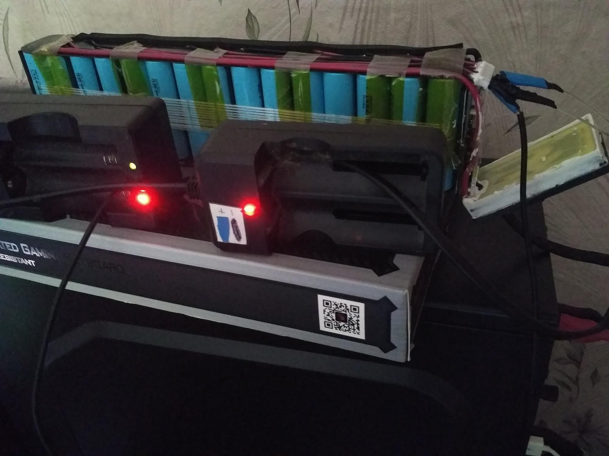

Stan1s
Такую балансировочную зарядку на 4.2в я спаял из старого зарядного устройства для 18650
Она на 0.5А, до вечера придется заряжать ячейки.

Stan1s
Первая ячейка зарядилась за 4 часа
Добавил еще одну зарядку

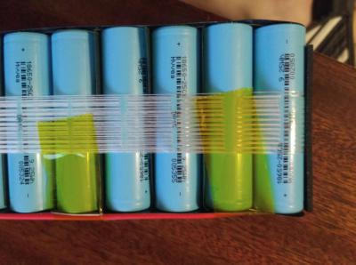

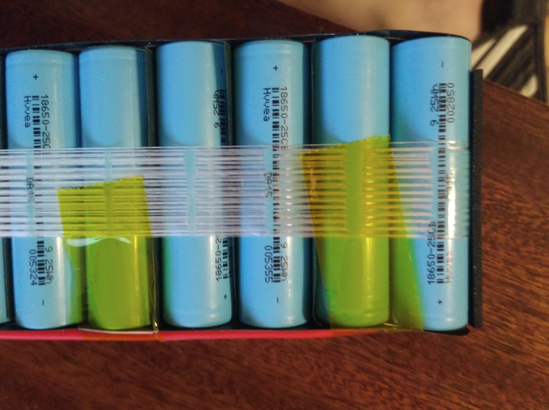

inwin
[user]Stan1s[/user], что у вас за элементы, можете выложить фото маркировки?
вы все ячейки будете заряжать зарядкой?
cephal
Весьма неплохо вышло. Только будьте крайне аккуратны с шлейфом контактным, особенно когда будете его обратно вставлять в разъем БМС. Входить должен максимально точно и плавно, без усилия почти. Давить сильно нельзя, могут контакты внутри бмски продавиться внутрь и будет кз по всем дорожкам с хорошим бабахом, я так сжег сходу родную бмс за 5 минут после вскрытия первого. Потом ждал новую месяц... Китайцы там не зря во все щели резиновый белый герметик заливают, стабилизируют хлипкие контакты свои.

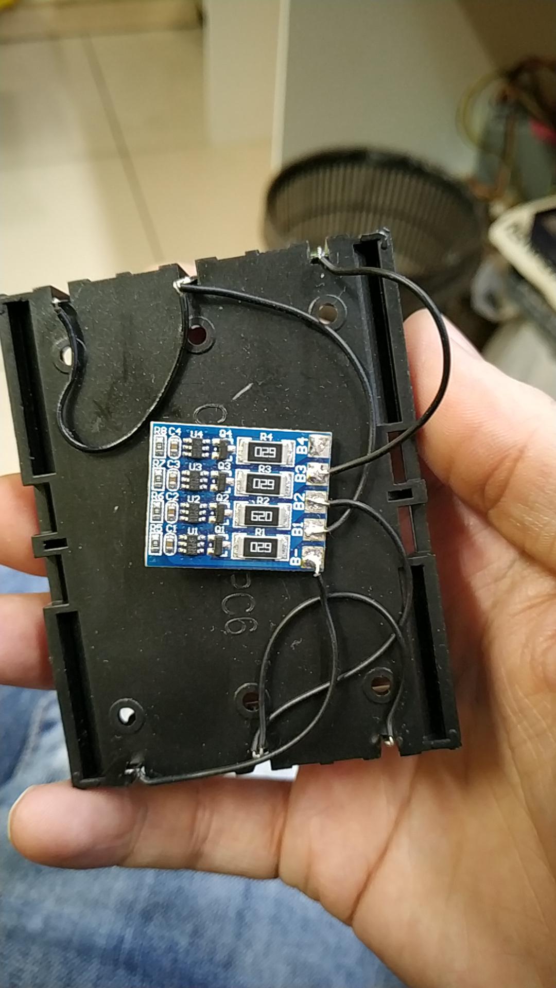

Metamorf
#30
Цитата: cephal от 03 Фев. 2020 в 00:49жарить будет она бмску и первые банки, как печка.
Не пугай человека. У меня есть такая плата. Транзисторы с резисторами горячие, палец еле держит, но если потрогать другую сторону платы, она чуть теплая, градусов 40. Специально распаял сегодня и тестил. Балансировал 3шт 18650. Разброс был 0.5в, стал 0.2. стоял дозаряжался часа полтора.
Включается при 4.17 Вольт, отключается при 4.14 Вольт, разряжая батарейку до этого напряжения. таким образом мы имеем минус в том что заряд батареи будет не 42 вольта а 41.4 так как балансир посадит аккумулятор после балансировки. Зато от балансирует.
Stan1s
hvvea 25cb
Цитата: inwin от 03 Фев. 2020 в 16:19вы все ячейки будете заряжать зарядкой?
Да. Пока все не зарядятся буду переставлять щупы по разъемам

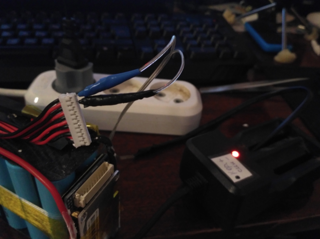

Stan1s
Так я к шлейфу цепляюсь, который вытащил из бмс и заряжаю акки напрямую.
Максимум шпилька из нержи расплавится если коротну, но они настолько короткие, что вряд ли.

cephal
Я имел в виду давление при вставке шлейфа обратно в слот бмс, когда все подзарядите уже. Сейчас то вы рискуете только одну секцию коротнуть, это фигня, а вот когда шлейф вставлять будете есть риск все 42В коротнуть, если сильно продавить.
