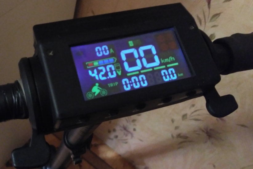

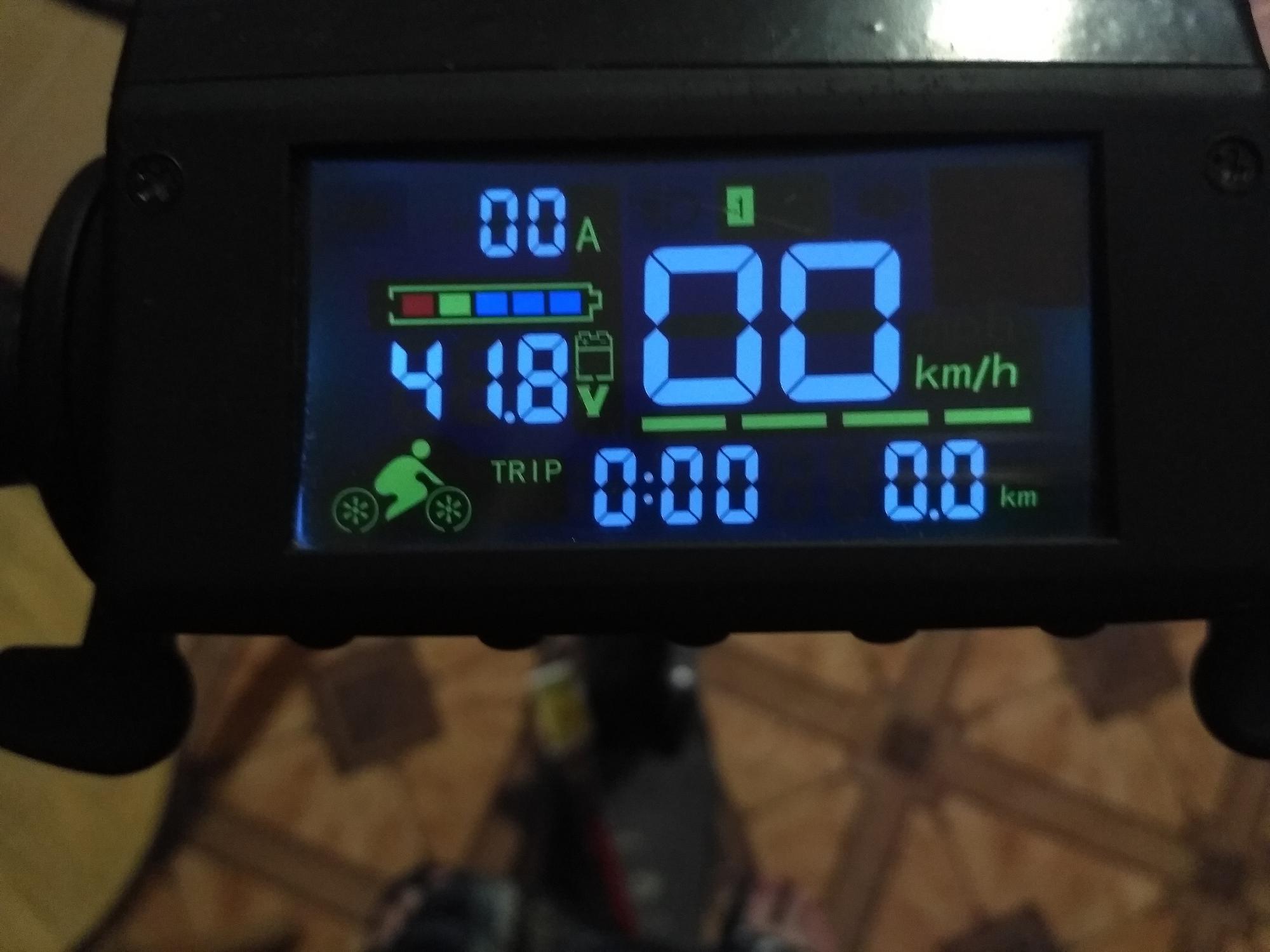

Как-то так получилось
Ка
На апрель 2022
Электро маунтинбайк 27.5  - задний привод, 12ah, 48v, 1200 пиковая мощность
Скорость max 43км/ч, дальше 15км пока не ездил, Пробег 120км
Stan1s
На секунду даже 42.1 показал

Максим4
у тебя чтоб 42.4 стало надо просадить секции с самым большим зарядом, просто вставь севшие батарейки и подключи к ним свою зарядку.
Ситуация прям 1 в 1 как у меня была, ты его когда нормально отбалансируешь он резвый станет, на полном заряде 29 - 30 потом долго 27. А щя скорей всего на полном у тебя 27 а потом быстро 25. У меня так было по крайней мере...

inwin
[user]Stan1s[/user], на заряженной батарее сколько показывает бк на холостых?
