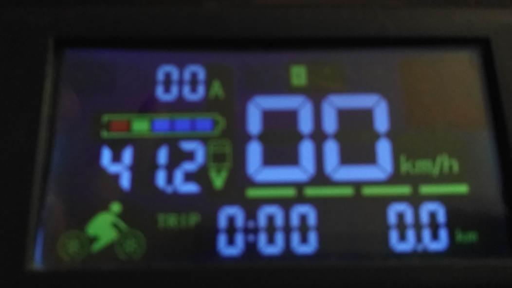

Вставил проверить, самокат показывает напряжение 41.2
Один зарядник показывает что все заряжены, второй показывает что еще >5 ячеек надо зарядить, но чет он почти перестал греться и судя по всему это надолго еще..
В 9:00: 41.4v
В 9:00: 41.4v
У зарядников может вполне быть выставлено слегка разное напряжение отсечки. Лучше заряжать конечно одним оборудованием все секции. Однако, есть такое явление, как утечка заряда на деградирующих ячейках, они могут медленно терять заряд, скажем, за ночь или за сутки.
В общем, как не крути, а без мультиметра здесь не обойтись. Нужны точные измерения всех секций и контроль заряда через периоды времени.

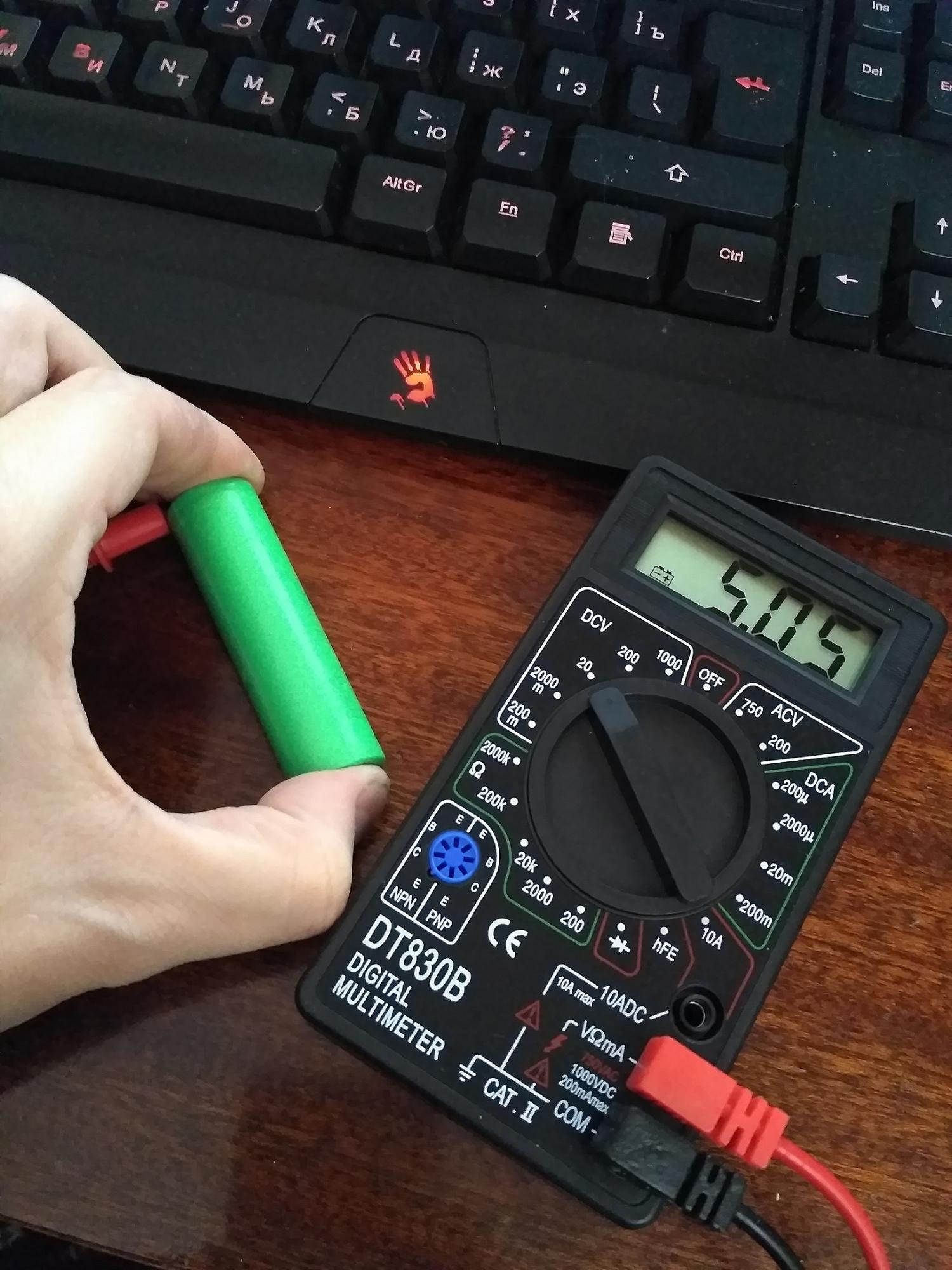

Сходил купил мультиметр, и оказывается в розетке 266в, а в 18650 5-5.3 вольта

inwin

Цитата: Stan1s от 04 Фев. 2020 в 12:14Сходил купил мультиметр, и оказывается в розетке 266в, а в 18650 5-5.3 вольта
Прикольно
купил похоже на развале "всё по 50р" .. и батарейки дороже мультиметра.. хотя вру, на батарейки денег зажал, горит же иконка "выкинь батарейку"

[user]inwin[/user], 5.28-5.30в

cephal
Хотя бы узнал какие осталось зарядить.
Сейчас заряжу оставшиеся ячейки(2шт) и пойду сдавать обратно, возьму 838
Посоветуйте какой-нибудь бюджетный вообщем
заряди одну 18650 до зеленого и возьми с собой, даже лучше парочку, при покупке промеряешь напряжение, должно быть в пределах 4,15-4,20В. Единственное, не морозь их по дороге, поближе к теплу положи, а то напружка упадет. На экране прибора не должно светиться индикаторов "заменить батарею". Они начинают сильно врать при севшей батарейке внутри. Я на своем сразу менял на хорошую Крону, тоже слегка врал (но не на столько конечно) - уже 3 года стоит и показывает все точно. Можешь брать любой бюджетный рублей за 300-700, только проверь.

inwin
[user]Stan1s[/user], батарея мультиметра разряжена, вот и показывает ошибочные значения.
погрешность у вашего прибора должна быть максимум 0,021в, т.е. 0,5%. у вас погрешность явно больше.
я когда покупал мультиметр, ориентировался на дату упаковки, чем свежее дата, тем меньше вероятность купить с разряженной батареей.
желательно, что бы батарея не была в мультиметре.
батарейка, при покупке, была установлена в мультиметре?

Stan1s
Цитата: inwin от 04 Фев. 2020 в 12:51батарейка, при покупке, была установлена в мультиметре?
Да, батарейка была уже установлена.
