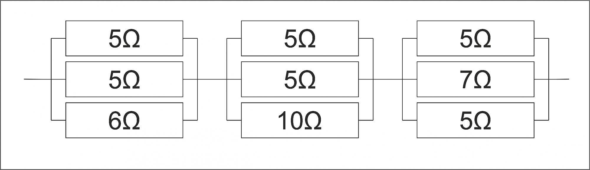

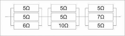

Цитата: Metamorf от 05 Фев. 2020 в 20:44Проведите эксперимент, если понять не можете.
А Вы сами проводили? ))) Я за последние лет 10 накопил батареек - не поднять.  Килограммов 27 точно есть.  Большая часть из них авамодельная, а там токи не такие чахлые как в самокатах.  Так что, наэкспериментировался уже... А Вы чем похвастаетесь? Сами то понимаете, чем отличается деградировавшая батарейка от хорошей, кроме емкости?
Возьмите калькулятор и посчитайте, через какую ячейку потечет какой ток...
Специально для физиков повторю, поскольку ток течет по наименьшему сопротивлению, разряжаться быстрее будет ячейка с этим самым наименьшим сопротивлением...

Цитата: ssilk от 06 Фев. 2020 в 00:05поскольку ток течет по наименьшему сопротивлению, разряжаться быстрее будет ячейка с этим самым наименьшим сопротивлением...
Ещё раз. Ток во всех участках цепи одинаковый. Деградированная ячейка ограничит ток всей цепи и на все ячейки ток разряда будет одинаковый.
Ток течет по не по наименьшему сопротивлению, он просто разный в зависимости от сопротивления. И применимо это в параллельке. Если бы он тек только по наименьшему сопротивлению, то воткнув в розетку обогреватель, у тебя бы лампочка не горела)))
Metamorf
Цитата: ssilk от 06 Фев. 2020 в 00:05через какую ячейку потечет какой ток...
Это применимо к максимальному току. Нам не нужно насиловать аккум.

ssilk
Цитата: Metamorf от 06 Фев. 2020 в 09:50Деградированная ячейка ограничит ток всей цепи и на все ячейки ток разряда будет одинаковый.
Неправильно. При некотором токе во всей цепи, здоровые ячейки будут отдавать, скажем, 2С, а деградировавшие 4-5С, что вызовет еще большую деградацию в них. Не путайте "электрический" ток с "химическим".
Очередной раз Вас спрошу, почему Вы считаете, что у деградировавшей ячейки меняется только емкость?
Вот это Ваше утверждение
Цитата: Metamorf от 04 Фев. 2020 в 17:58Т.к. имея меньшую ёмкость, ячейка не только быстрее набирает полный заряд,
в корне неверно. Собственно наш спор с этого и начался.
Дело в том, что деградация ячейки в первую очередь это изменение химических свойств электролита. Если коротко, замедление химических процессов, при которых происходит обмен ионами. А снижение емкости это следствие. Электролит просто не может вобрать в себя больше энергии.
А в здоровой ячейке скорость ионообмена высокая, поэтому она и заряжаться будет быстрее, несмотря на бОльшую емкость.

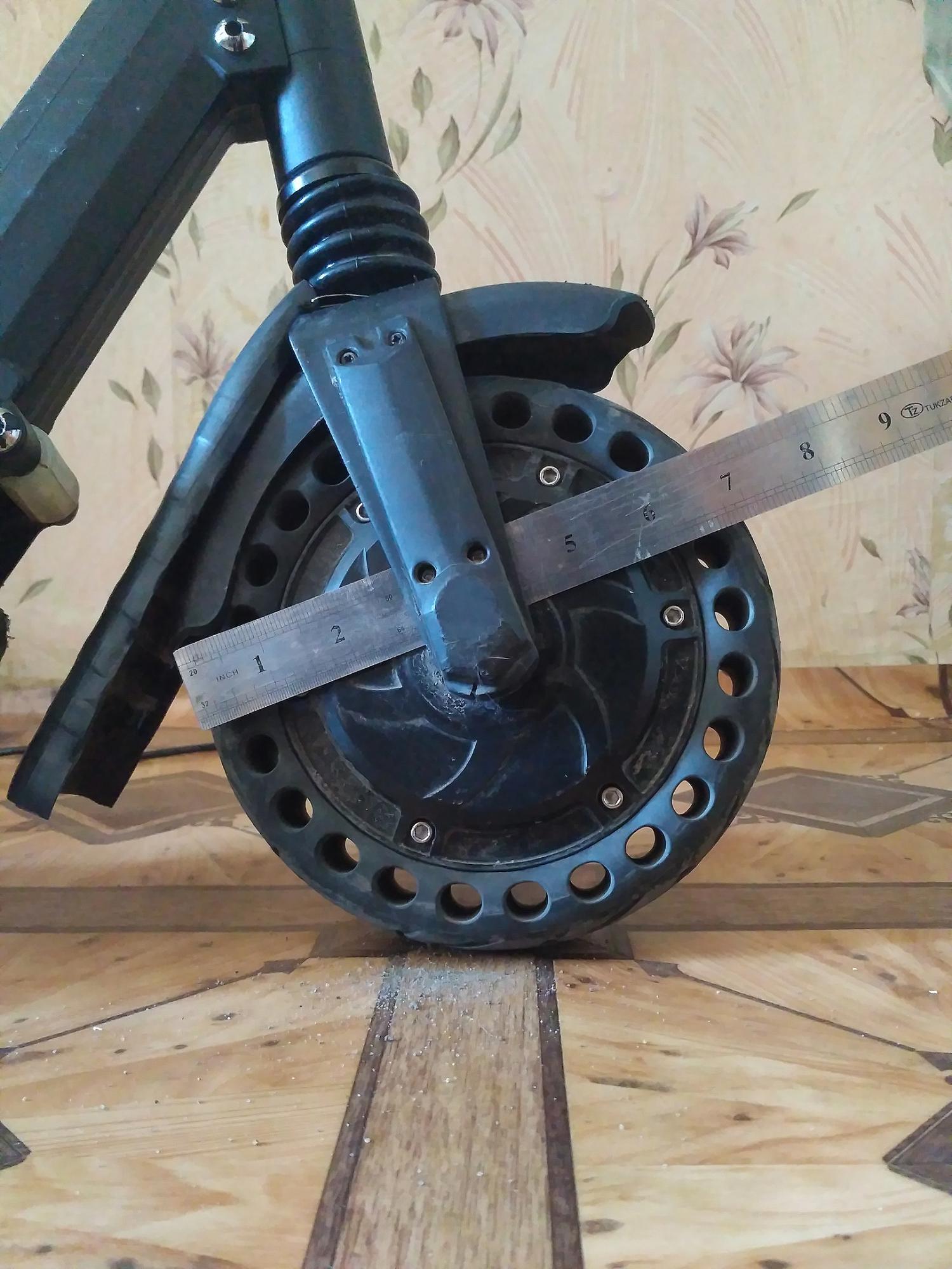

inwin
[user]Stan1s[/user],
Цитировать7 дюймов 30 магнитов
что у вас на покрышке мотор-колеса написано? 200мм*50мм?
20/2,54=7,8740 дюйма
так что должно быть в настройках 8 дюймов, а не семь.
сколько теперь показывает на холостых?
Stan1s
Цитата: inwin от 06 Фев. 2020 в 13:38
[user]Stan1s[/user],что у вас на покрышке мотор-колеса написано?
Ничего не написано. А колеса по 7 дюймов.
На апрель 2022
Электро маунтинбайк 27.5  - задний привод, 12ah, 48v, 1200 пиковая мощность
Скорость max 43км/ч, дальше 15км пока не ездил, Пробег 120км

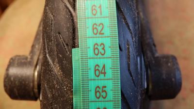

Сергей_1959
Цитата: Stan1s от 06 Фев. 2020 в 13:47А колеса по 7 дюймов.
Заинтриговали, у меня тоже перфорированная но не насквозь. Длина окружности 625мм. отсюда диаметр 199мм. или 7.83"
Stan1s
[user]Сергей_1959[/user],
У меня 588мм окружность. Получается что не ровно 7дюймов.
Поставил 7.4, теперь в холостую 30-31км показывает.
