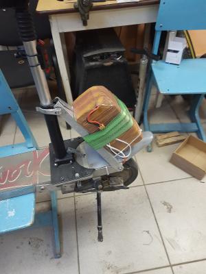

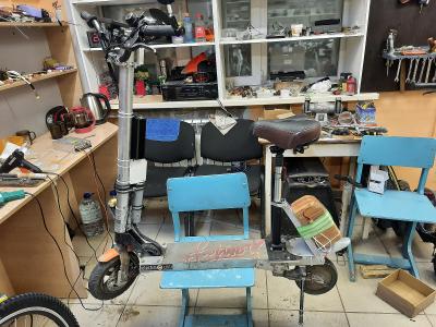

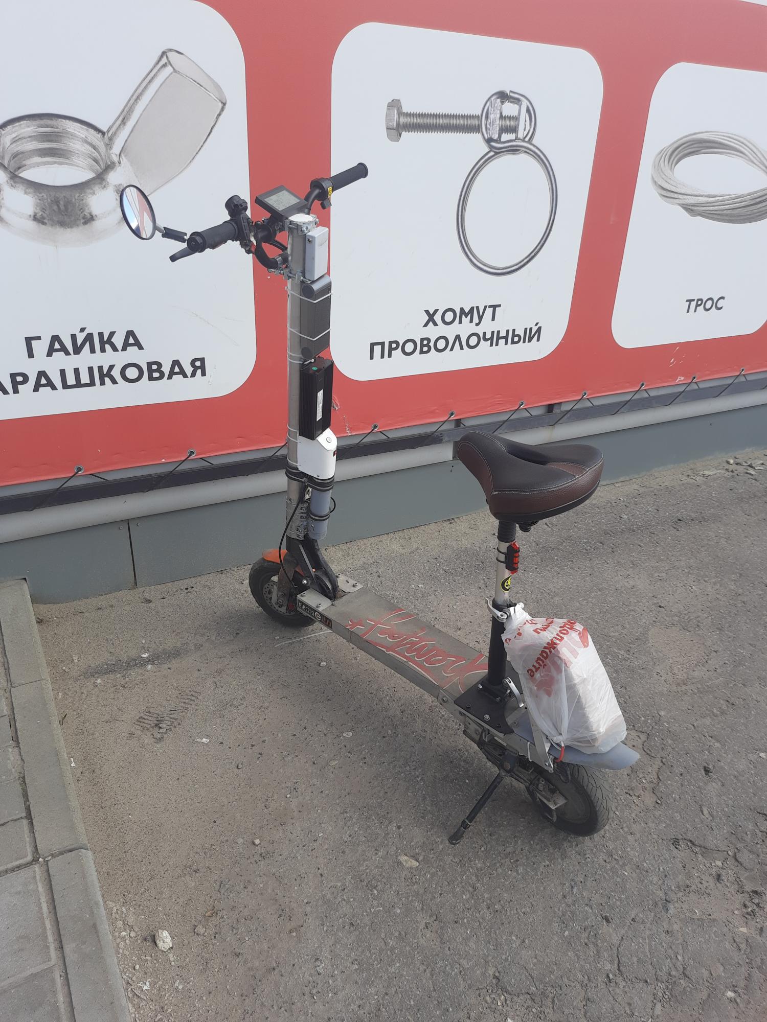

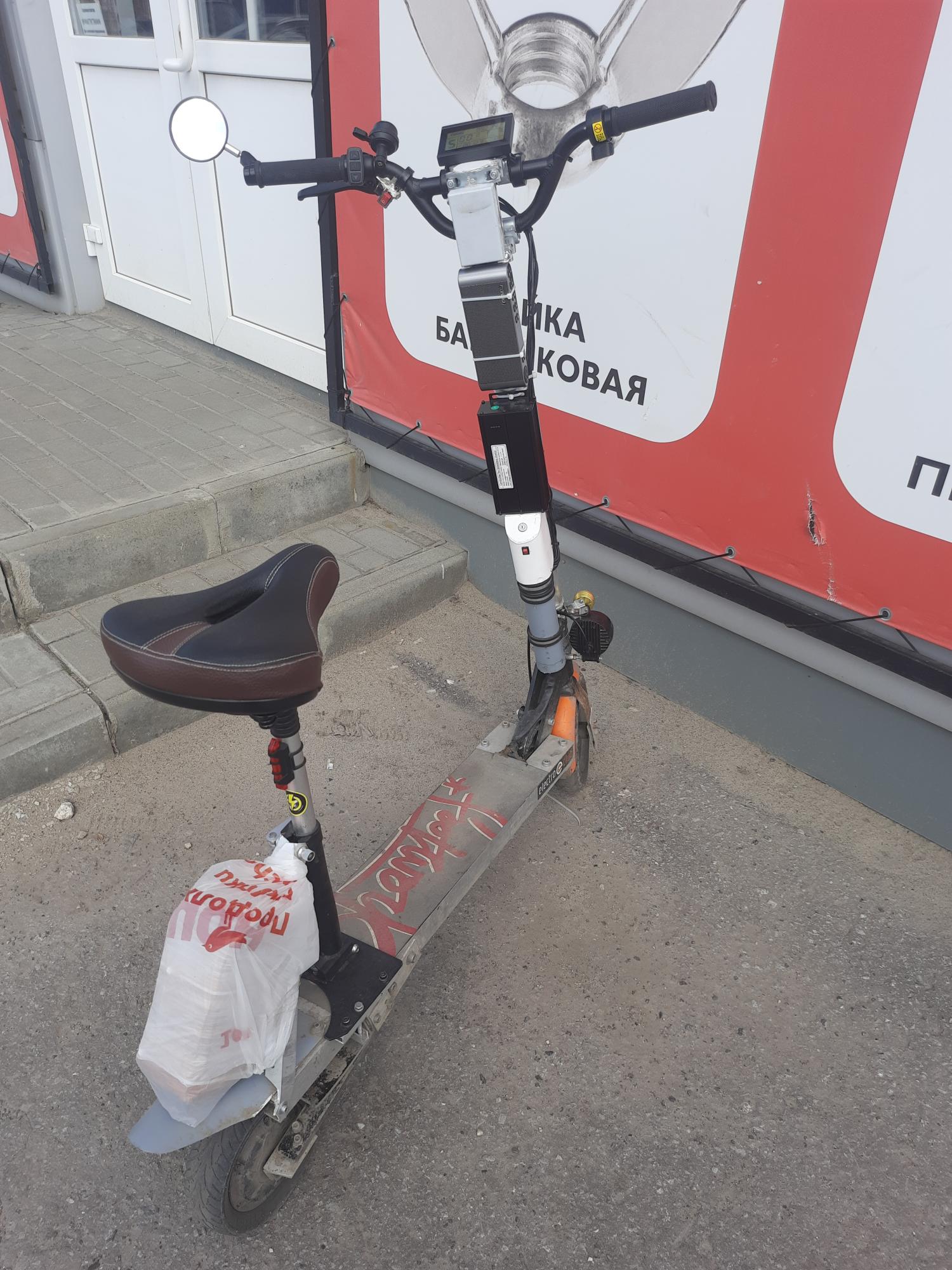

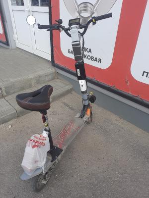

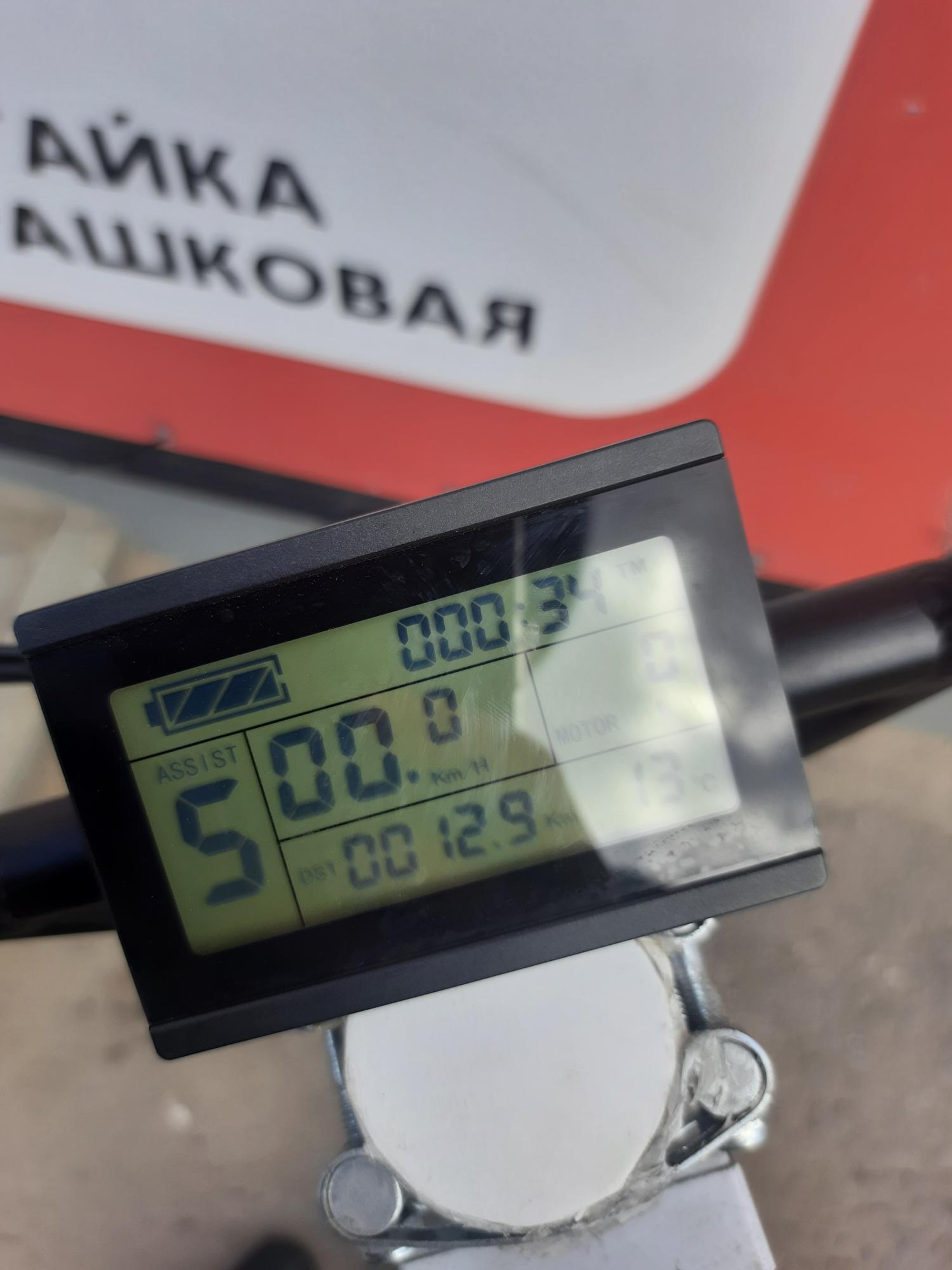

Вкрячил  трон и батарею. С этим троном  все здорово. Надо приьорку и курки теперь только под сидуху повернуть
Добавлено 30 Апр. 2021 в 22:21
Этакий минискутер получился.  Но он крутой) да, динамичный юркий я доволен очень
Борян

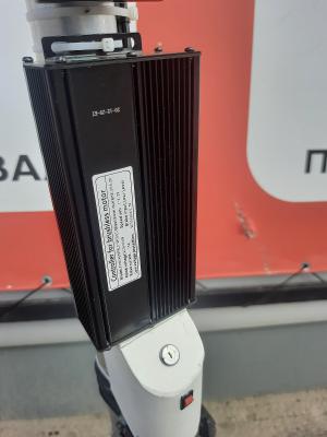

Размер батарей получился 1650ваттчас. Есть надежда на дальность в 100км если не валить на полную мощу
Борян

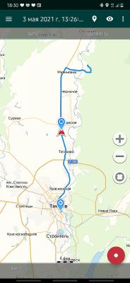

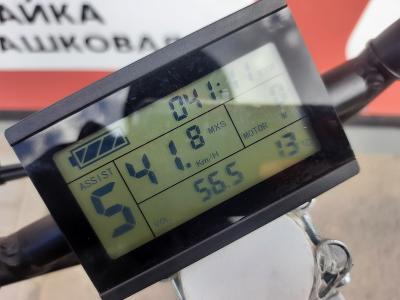

сегодня электросезон открывали потом ездил в гости к дриузьям в старчики за 25км от города... короче на круг откатал ровно 100км суточный пробег - попа квадратная, ездил ни  в чем себе не отказывая, в т ч на всю гашетку по трассе или на разгонах нередко, выкатать 33ач не реально, надо задаваться целью только если именно выкатать все под ноль, привез домой 49,5в при том что у меня батарея отрубается при 43в (40 под нагрузкой) короче это вещь когда такие аккумуляторы, можно вообще не парится за день не выкатать, скорее задница отвалится.

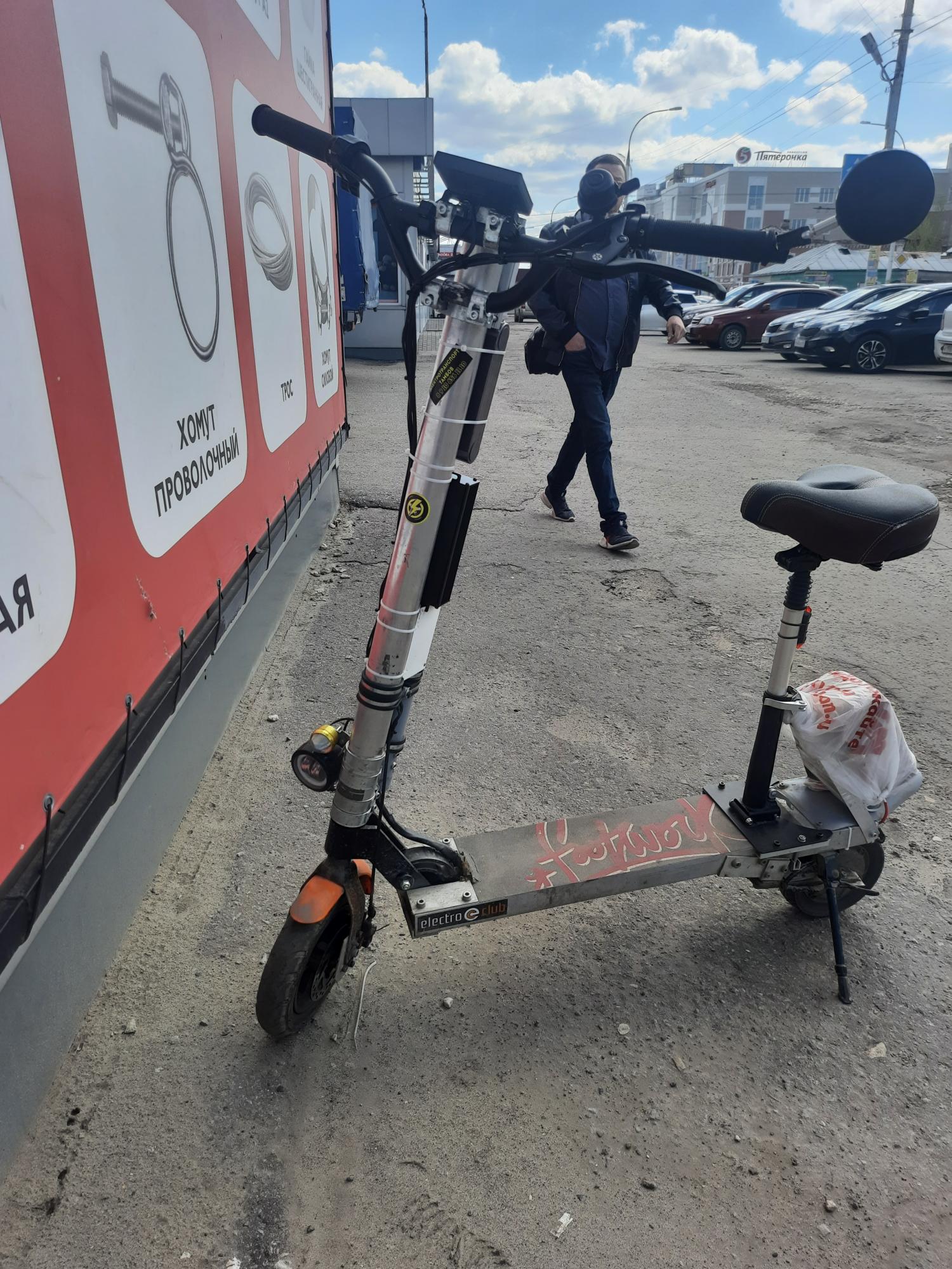

вобщем то прихожу постепенно к выводу что мои новые особенности эксплуатации не подходят под формат самоката. смотрю на раму вулонг, в магазине у меня стоят несколько штук. думаю взять один себе и перекинуть всю начинку. мангал у него будь здоров, 26800 стоймя встают (а их есть у меня весьма бюджетно хороших), 2000втч легко войдет
Борян

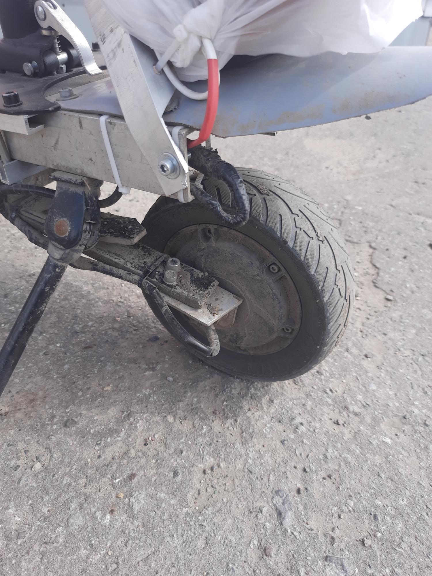

Вот и все конец истории. Чинить это не готов
Рассмотрю обмен на деньги. Акб 1650ваттчасов. Мощность тяглвая 1,5квт, долговременная 700 ватт. Пробег на одном заряде 120-150км. Скорость клнструкционная 35км/ч, максимальная 40км/ч
