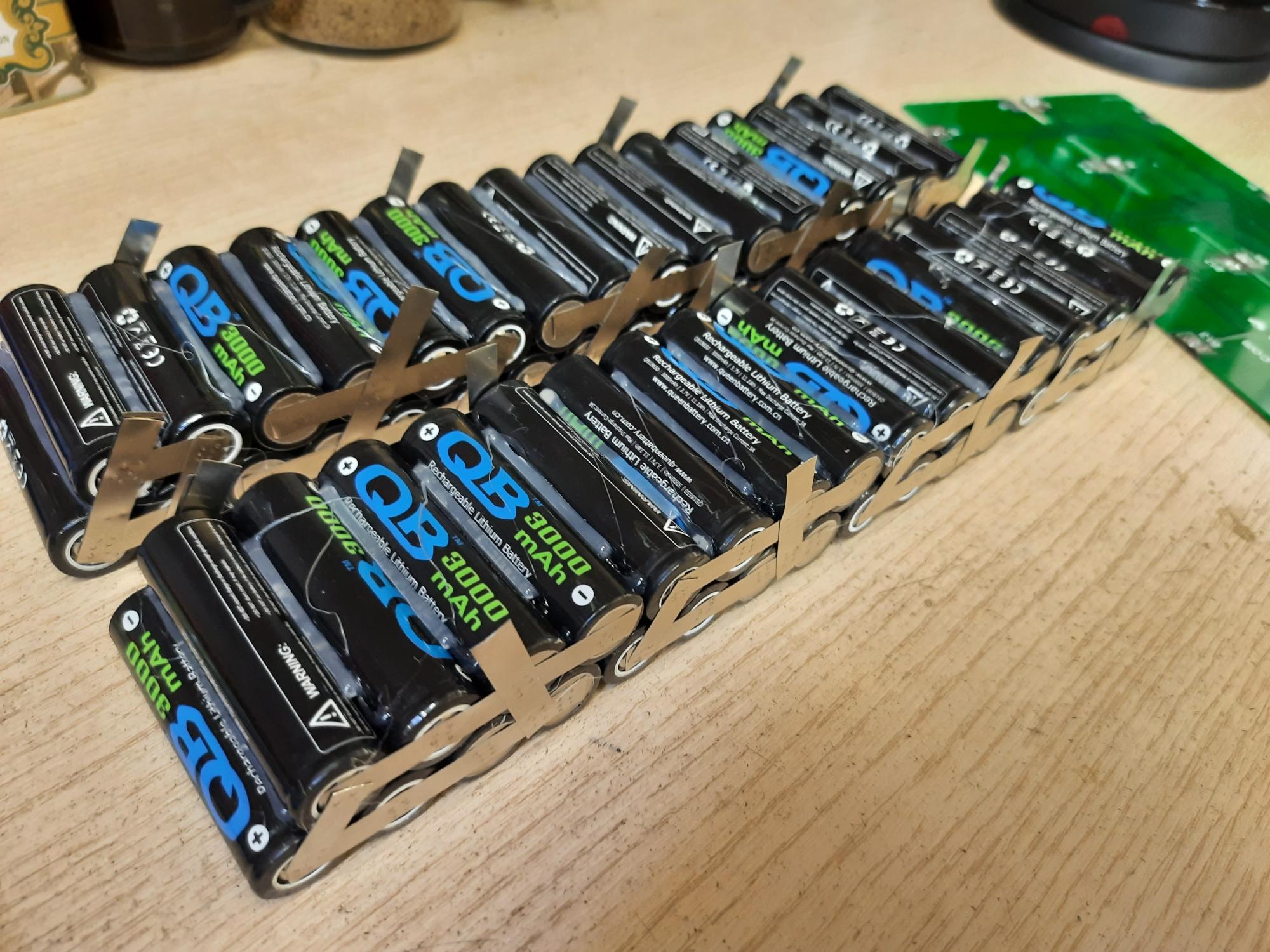

Вот сегодня прям сравню не зря ли поменял транспорт. Батарейки моноколеса доделал, колесо полностью приведено в конечный вид, все обслужено, доделано и батареек на 30 амппрчасов внутрь запихнуто.  Поеду в кершу. Будет полноценный заезд как я на самокате ездил...

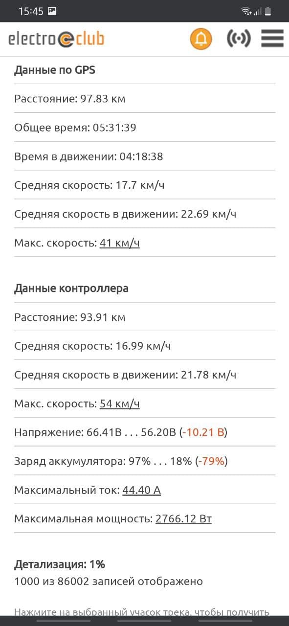

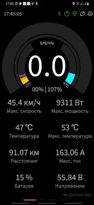

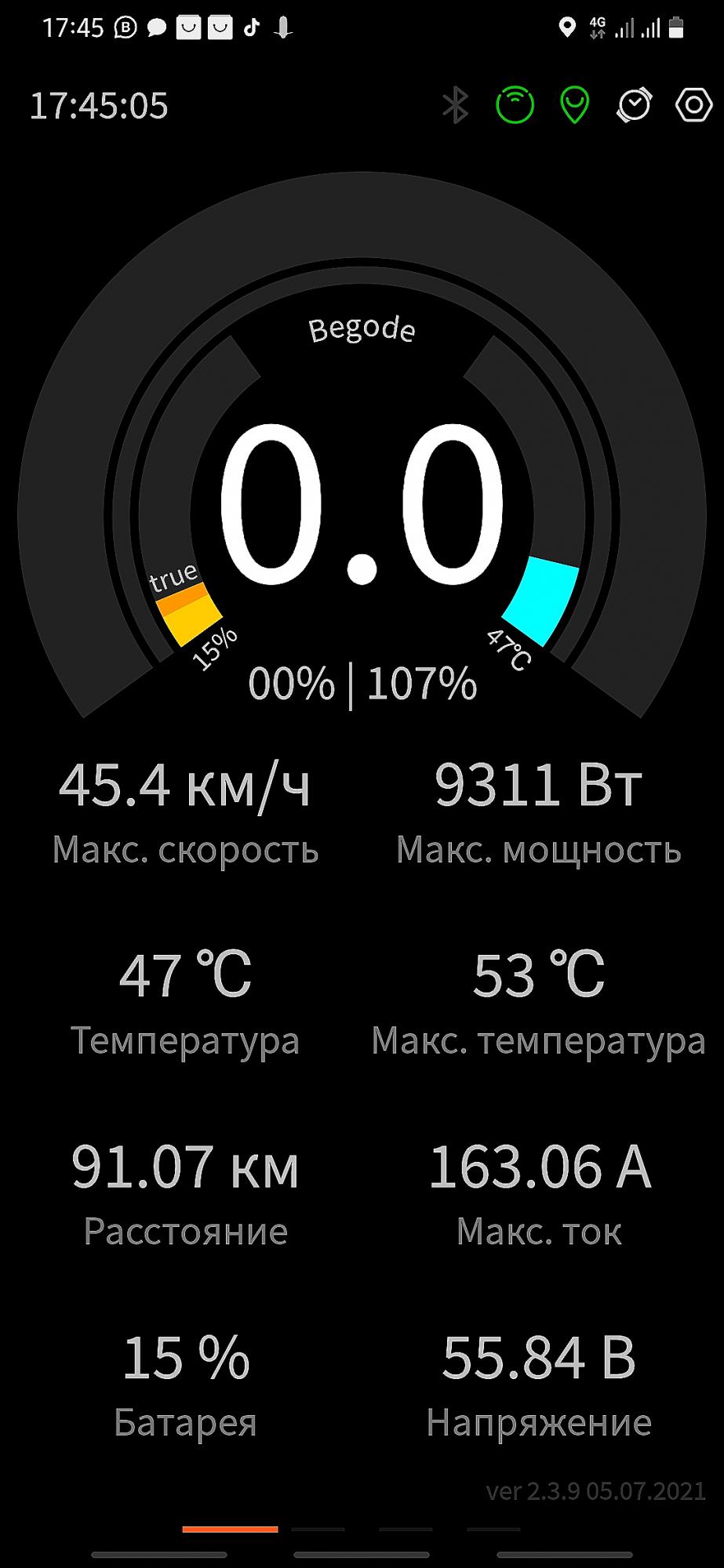

батарейки суммарно 16s10p. общая емкость что то около 28-29ач примерно 1500-1700 ваттчасов остаточной емкости т к новые только qb 4 паралели остальное б/у но samsung и sanyo токовые там nsx, 30q в какой то конфигурации если не ошибаюсь получилось 3p 30q, 1p nsx, 2p GA и 4p QB. вот такой винегрет. просто первые два стояли в колесе, еще там стояло 2p сонек но мертвых, я их выкинул. GA сняты с рулевой стойки самоката. QB купил новые что б заполнить все 3 отсека под АКБ, т е под завязку. в моем колесе 3 отсека два по 4р и один на 2р. Максималка около 50 но с запасом безопасности по заполнению ШИМ в районе 40км/ч. У моноколес моторы более на крутящий момент намотаны, что бы 60 ехать надо 100 вольт уже... тестдрайв прошел успешно, я доволен.
Данные с контроллера

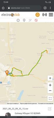

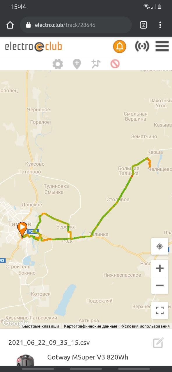

Более точные данные, с использованием GPS
Трек скоростей. Зеленое - более 25км/ч, оранж 15-25, красное - все остальное.

я короче отьездился походу, может из моноколеса самокат сделаю.... продавил по скорости колесо на разряженом акб и разложился на трассе. С самоката я так не летал ни разу

ну про отказы электроники на колесах я пока не слышал... минимальное количество случаев, в моем случае классика - совокупкность факторов. вписывался в поток с обочины на задранных педалях, итого скорость близкая к пределу, задранные педали (отнимают мощность), севшая батарея и серия повторяющихся ям свалили колесо в ощутимый маятник (возможно еще мотор открутился или корпус от стоек, есть подозрение такое, хотя ощутимых симптомов вроде люфта - нет, но...) ну и резкий бросок колеса вперед ногами для торможения - все одновременно в совокупности -  в итоге тупо обогнал колесо и эта штука отключила двигатель. потом поднял его - катается как ни в чем не бывало....
с моей стороны вглядело как аварийный писк и при попытке сбросить скорость как будто споткнулся...

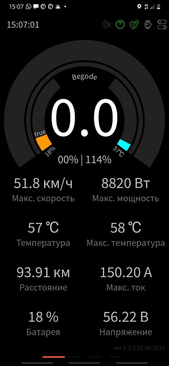

ну как бы у меня гот. на колесе, которое позволяет тебе просто упасть вперед с места и успевает тебя поймать, набрав 30-40км/ч за секунды конечно же провоцирует на агрессивную езду... я за 2 с лишним тысячи километров именно из-за недостатка мощности/скорости - первый раз шлепнулся. ситуации разные были - уж чего-чего, а крутящего момента ему не занимать. Даже не знаю откуда его там столько. в пандус железнодорожного перехода можно закатится вообще не заморачиваясь или еще пример - песок, когда мне попросту не хватает мускульной силы в ногах удержать колесо, при том что у меня версия далеко не самая топовая, я бы сказал из м-супов - самая дрищавая... как бы с закосом на дальние дистанции при небольшой крейсерской скорости езды я ее выбирал, ну и плюс подвернулось за копейки с мертвым акб.
лог с колеса. скорость такая видимо как раз во время падения зафиксирована так же как цифра 107% - это как раз превышение оборотов двигателя, контроллер развивает 100% грубо говоря, а 107% это я ему "помог". алгоритмы колеса отключают двигатель в случае достижения максимальных оборотов, т к считается что эта ситуация, когда райдер все равно уже упал.

Цитата: Борян от 25 Июль 2021 в 00:36алгоритмы колеса отключают двигатель
не отключают.. просто тяги нет. вообще, увы, вся описанная ситуация - это закономерный итог. это готвей, да ещё с маятником, это вера в 10 параллелей, игорирование подъема педалей и это надежда на писки и всякие прочие предупреждения колеса в нестандартной ситуации. Похоже, что это обычный путь готовода, когда без отрезвление через падение никак.

9.5кВт в пике  %-) с ума сойти.. Как оно всё держится.. Чтож там за токи 150А батарейного!? 250 фазного?
Борян
Цитата: _Os от 25 Июль 2021 в 01:11
Я знаю )))
это вроде бы фазный, хотя хз
Ripido
Цитата: _Os от 25 Июль 2021 в 01:11Чтож там за токи 150А батарейного!?
40-50А там батарейного.. да, даже если чуть больше, толку.. мотор эти токи только в тепло переводить способен.
