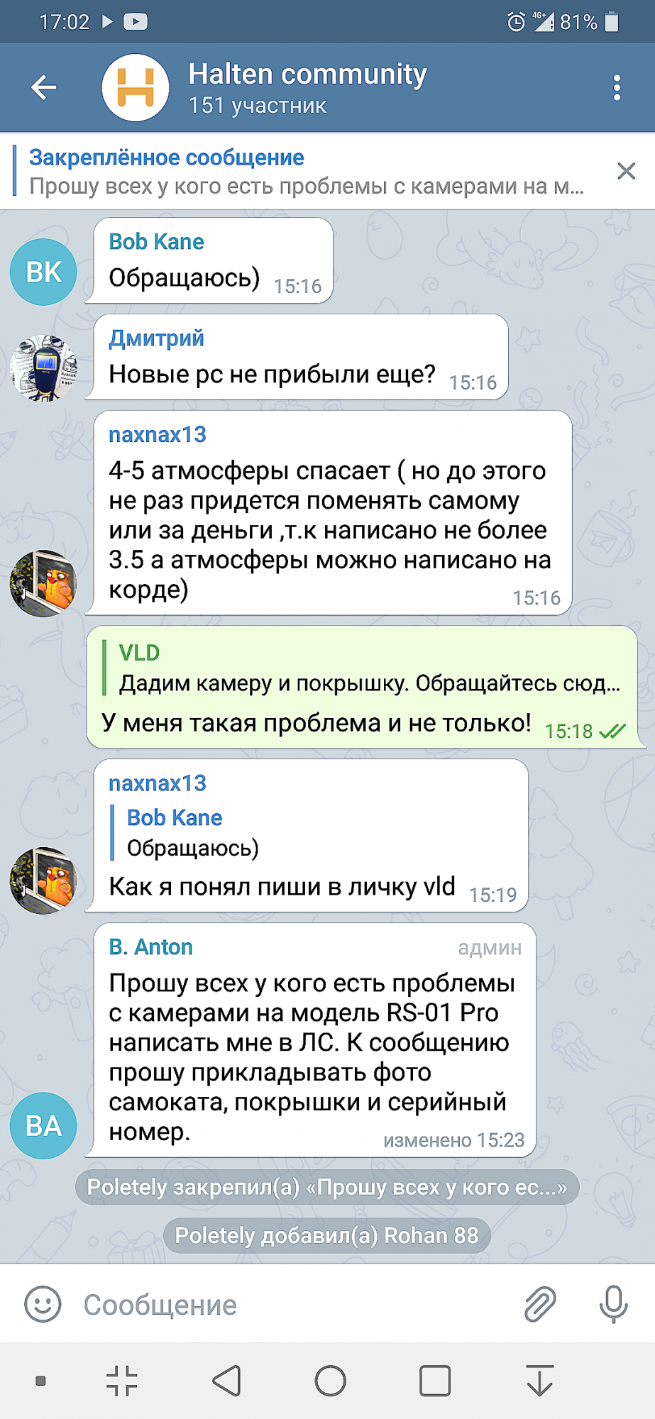

Makcb
У кого есть проблемы со стоковыми покрышками и камерами. Заходите в Telegram halten они отправляют всем нового образца покрышки лучшего качества.
Добавлено 10 Июль 2020 в 17:02
iBanoff
Написал, а то стирается заметно колесо заднее, при пробеге всего в 500 км.
