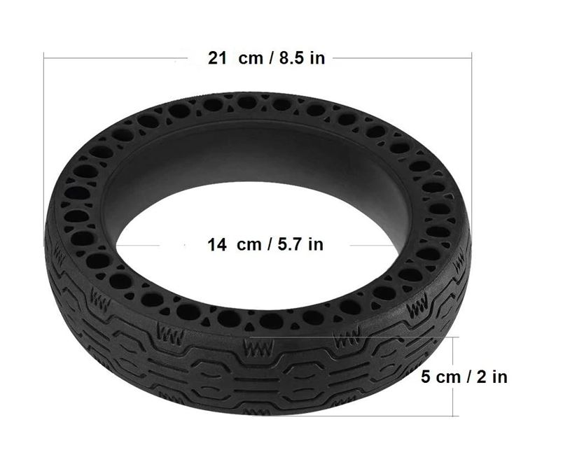

AudishQ
Цитата: garyaev.ru от 10 Июнь 2020 в 23:51
неа, если на холостую перейти за 40 км/ч покрышка начинает болтаться из-за центробежной силы.
Есть вариант, что это из-за того, что покрышка по внутреннему ободу не цельная, а с полостями?
Вот думаю попробовать что-то как первая картинка, но там уж больно большой размер внутренний - 14см.
