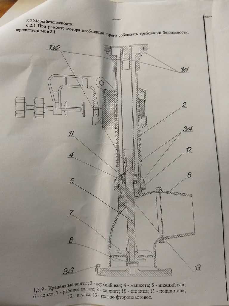

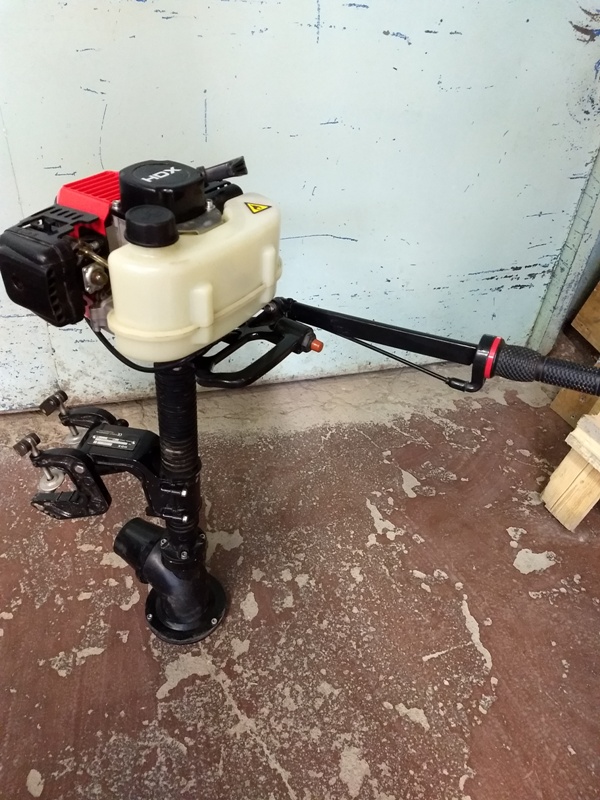

ПРиобретен донор с двигателем 2 л.с. :-)
Все что ниже мотора пластиковое :facepalm:
кроме струбцины и такое миниатюрное

Накатался и наслушался  и нанюхался бензина. Надо переделывать.
Один импеллер в водомете сломал :-(
Заказал запасной.
Готов к переделке на электротягу :dance:

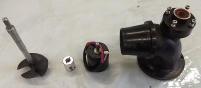

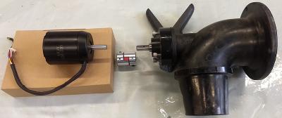

Продолжаем :-)
Прилетел мотор. Начал размышлять как это все соединить в единое целое с учетом что двигатель Outrunner
Вопрос по контроллеру пока открытый

Цитата: ALK от 05 Окт. 2020 в 07:57как это все соединить в единое целое
Редуктор по любому просится . Поликлиновым ремнём PJ , раза в три , не менее . :bw:
ALK
Специально подбирал двигатель с маленьким KV.
Хочу реализовать прямой привод на импеллер

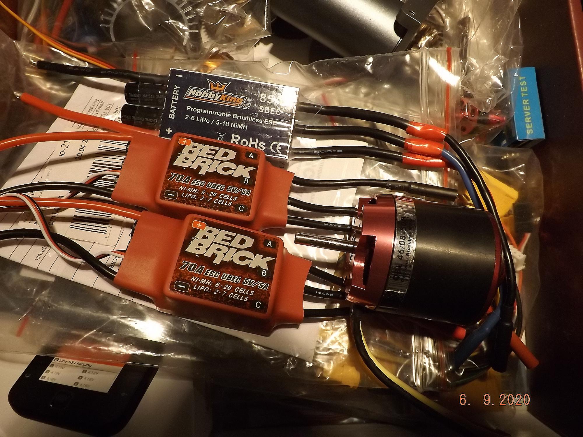

Цитата: ALK от 07 Окт. 2020 в 05:03А каким контроллером управляли этим мотором?
Было три разных, авиамодельных, на 75 и 80 ампер, охлаждал водой, контроллеры выдержали.
Фото пока вставить не могу.
Водномоторник
#35
Вот такой мотор, он конечно поменьше озвученного, но и снималось с него ватт 300, при заявленных 1300.
Контроллеры на фото, нужно было ужаться в формат тома энциклопедии, ротор внешний, воду не подведёшь.
Мотор 46*58, и слушать его под водой, то ещё удовольствие, а ещё редуктор.
