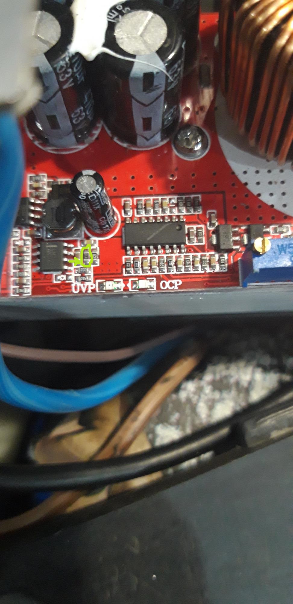

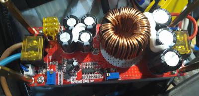

Цитата: Gunner от 21 Март 2020 в 18:43Купил такую повышайку на 1500 Вт: ссылка
После небольшой переделки(убрал токовые ограничения в 30 а), она у меня выдает 60в*35а=2100 Вт в пике. Езжу так уже месяц где-то. Радиатор прекрасно охлаждается набегающим потоком воздуха. Думаю, 2500 Вт в пике потянет тоже спокойно. Но тогда хана моим моторчикам...
Замерил КПД: 93,3% с 48в батареи до 60в.
Видимо вы разобрались в схемотехнике этой повышайки. Можете выложить зарисовки принципиальной схемы, рассказать о схемотехнике вкратце? Там под радиатором вроде-бы шим на ТЛ494, она 2-канальная, там что один канал у нее только задействован? А остальные микросхемы какие?  На 2-х радиаторах что стоит, на одном транзистор на другом сдвоенный диод, какие? Проволочный шунт на выходе видимо измеряет средний выходной ток, а мгновенный ток через ключевой транзистор как контролируется?

[user]Gunner[/user],
привет и мне интересно. какой номинал резистора ставили?
Добавлено 11 Апр 2020 в 22:18
е еще вопрос не понял шунт полностью лудили?
разобрался лучше рядом медью и залудит навсякий случай спасибо.

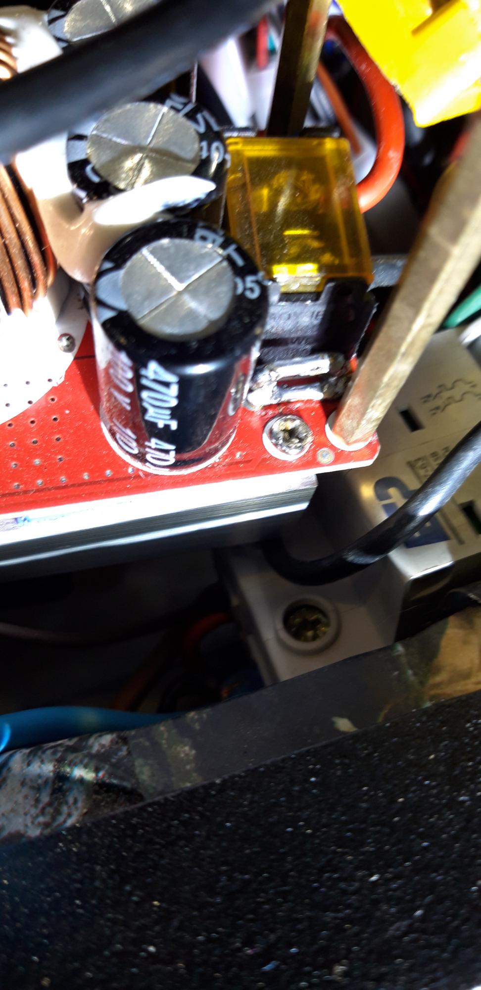

Дублер
у меня выдает максимум дс 1900ватт хочется тоже увеличить.

#39
в моей 3 предохранителя по 20а и радиатора нет
и мне подскажите какой резисто поменять?

Gunner
Цитата: kor от 11 Апр. 2020 в 20:59Видимо вы разобрались в схемотехнике этой повышайки. Можете выложить зарисовки принципиальной схемы, рассказать о схемотехнике вкратце? Там под радиатором вроде-бы шим на ТЛ494, она 2-канальная, там что один канал у нее только задействован? А остальные микросхемы какие?  На 2-х радиаторах что стоит, на одном транзистор на другом сдвоенный диод, какие? Проволочный шунт на выходе видимо измеряет средний выходной ток, а мгновенный ток через ключевой транзистор как контролируется?
Не, не разобрался. Да, стоит ТЛ494. Один канал-контроль по наряжению, второй- по току(как раз этот резистор я и уменьшил). Остальные микросхемы: LM358 и XL7005A. С обратной стороны силовой ключ HY3912 в TO-247 и два сдвоенных диода в TO-220. + еще ключ на входе для защиты в случае перегрева(вроде так).

[user]Дублер[/user], если нога LM идет к выделенному резистору, то можно попробовать с ним поиграться. Но я не эксперт по фото советовать, так что сами решайте.
Дублер
спасибо. буду пробывать.
я так понимаю как писали раньше уменьшить в 2 раза пиимерно?

#45
привет.
померил резистр 55ом и рядом тоже 55ом резисторы не выпаивал. рядом черный это тоже резистр?
шунт залудил полностью. померил до повышайки максимум 41а выдает батка. после повышайки не мерил.

Дублер
#46
[user]Gunner[/user],  посмотрите личку
вопрос на какую ножку микросхемы должен идти резистр который менять?

Dorn
У меня такая же версия, без маленького радиатора. Рядом с  LM-кой  два резистора  близкого номинала . 5.1к и 5, 6к. Вы пробовали менять?

Дублер
пока еще нет. сегодня собираюсь я сверху припояю резистр около 6ком . жаль проверить нечим
Добавлено 24 Апр. 2020 в 15:38
подпаивать буду к 202 возле надписи UVP он на 5 ножку микрухи идет
