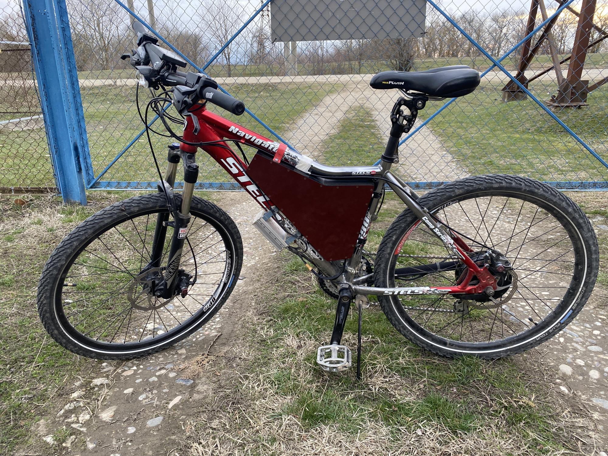

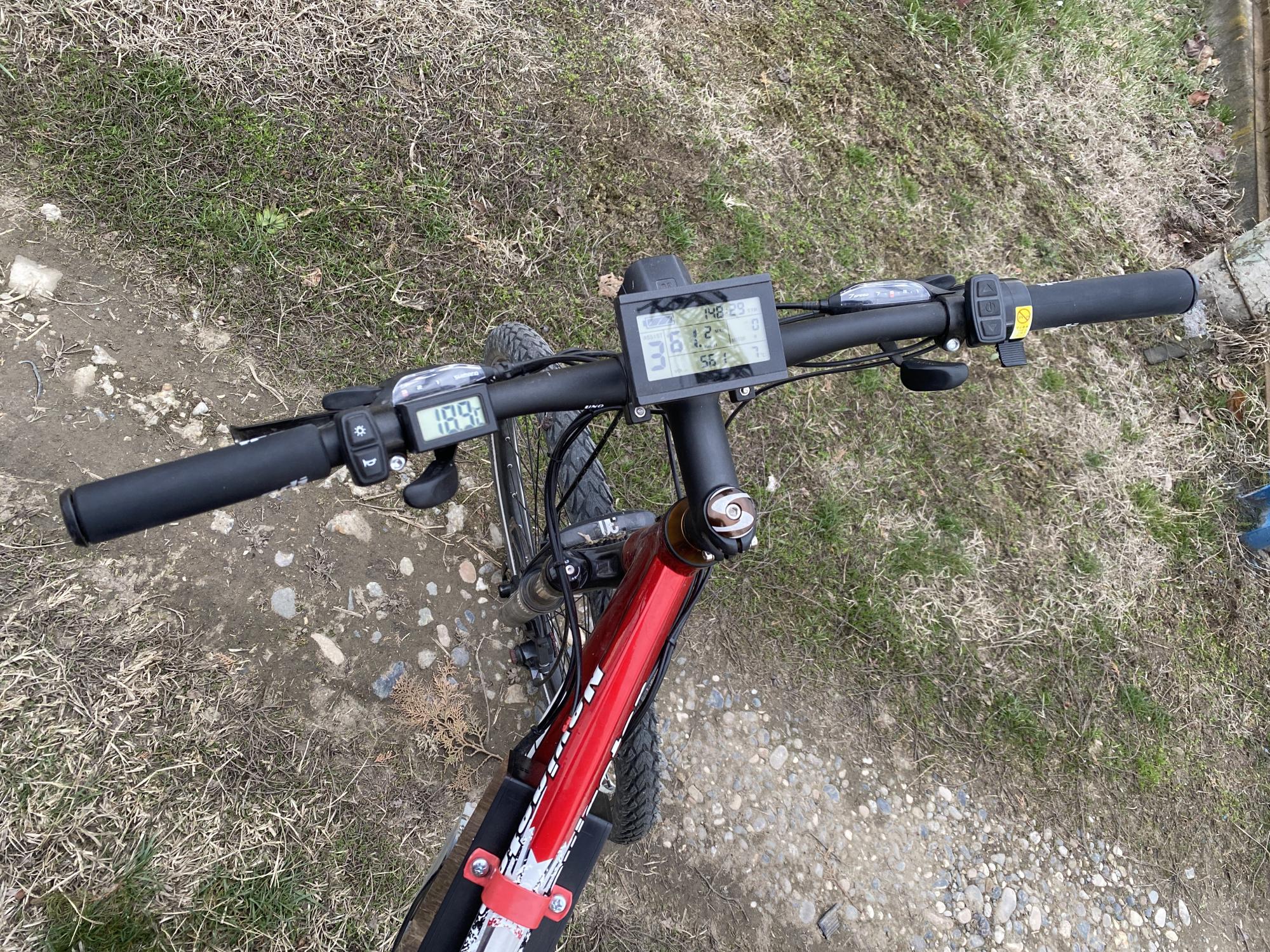

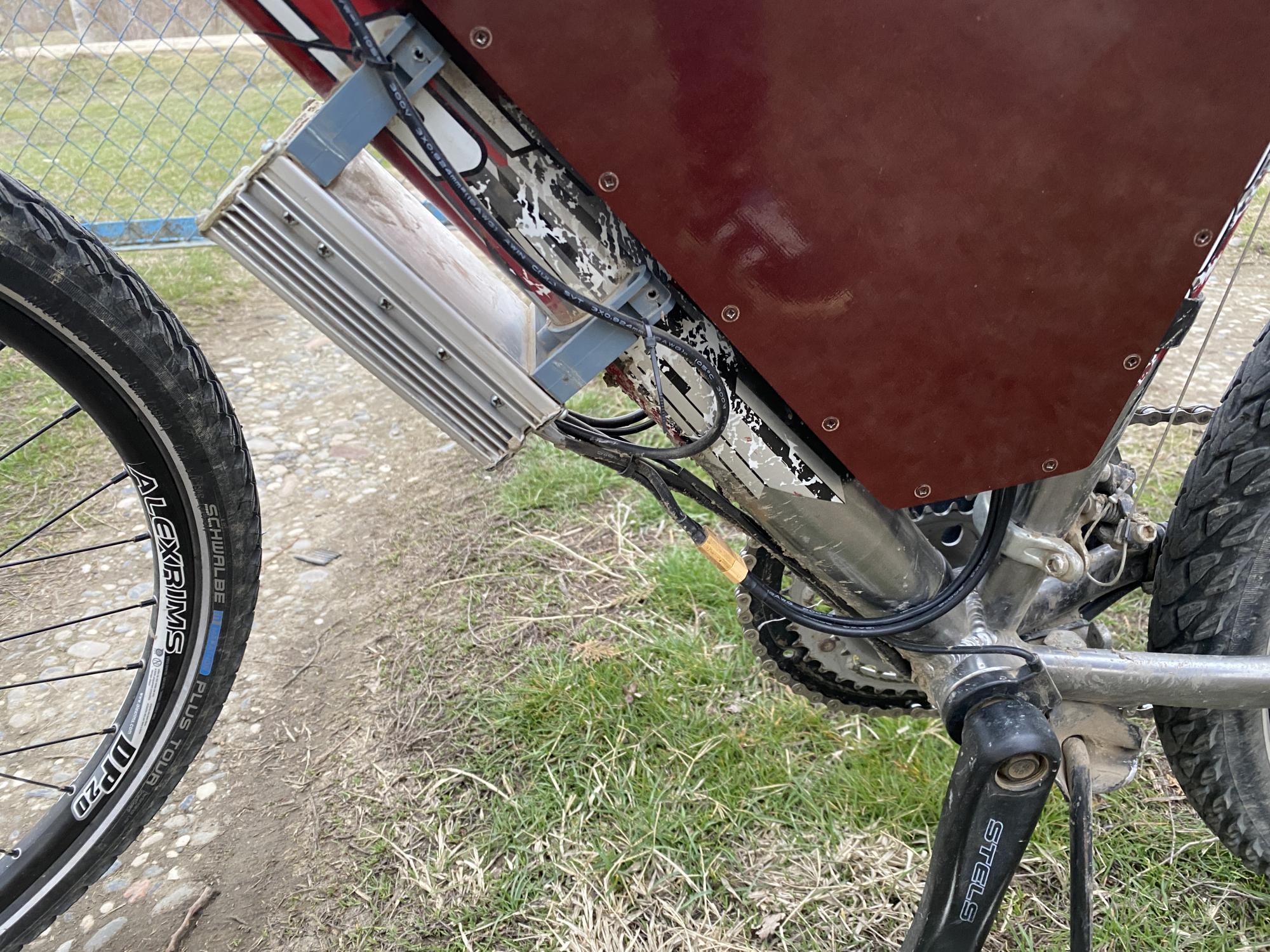

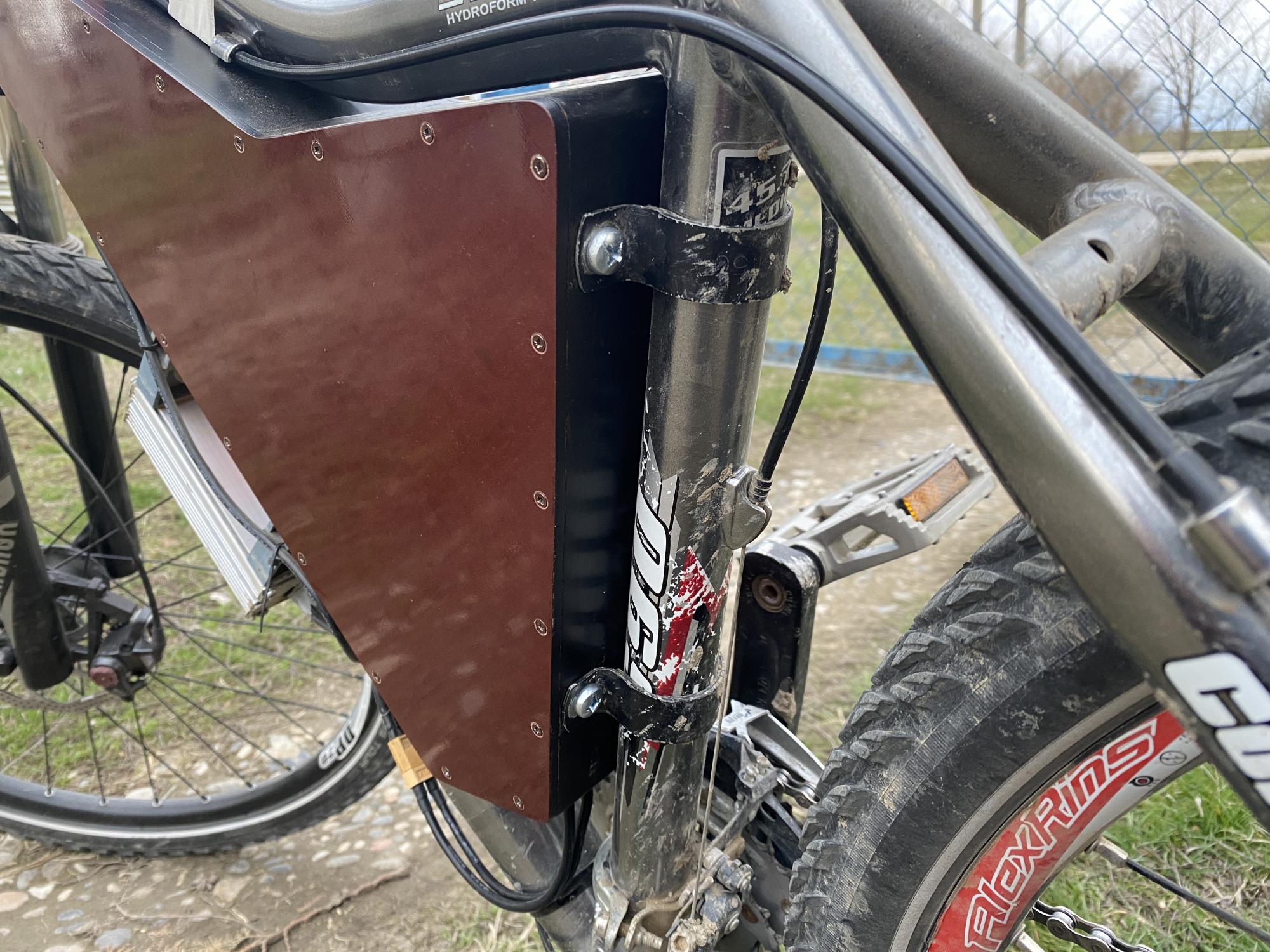

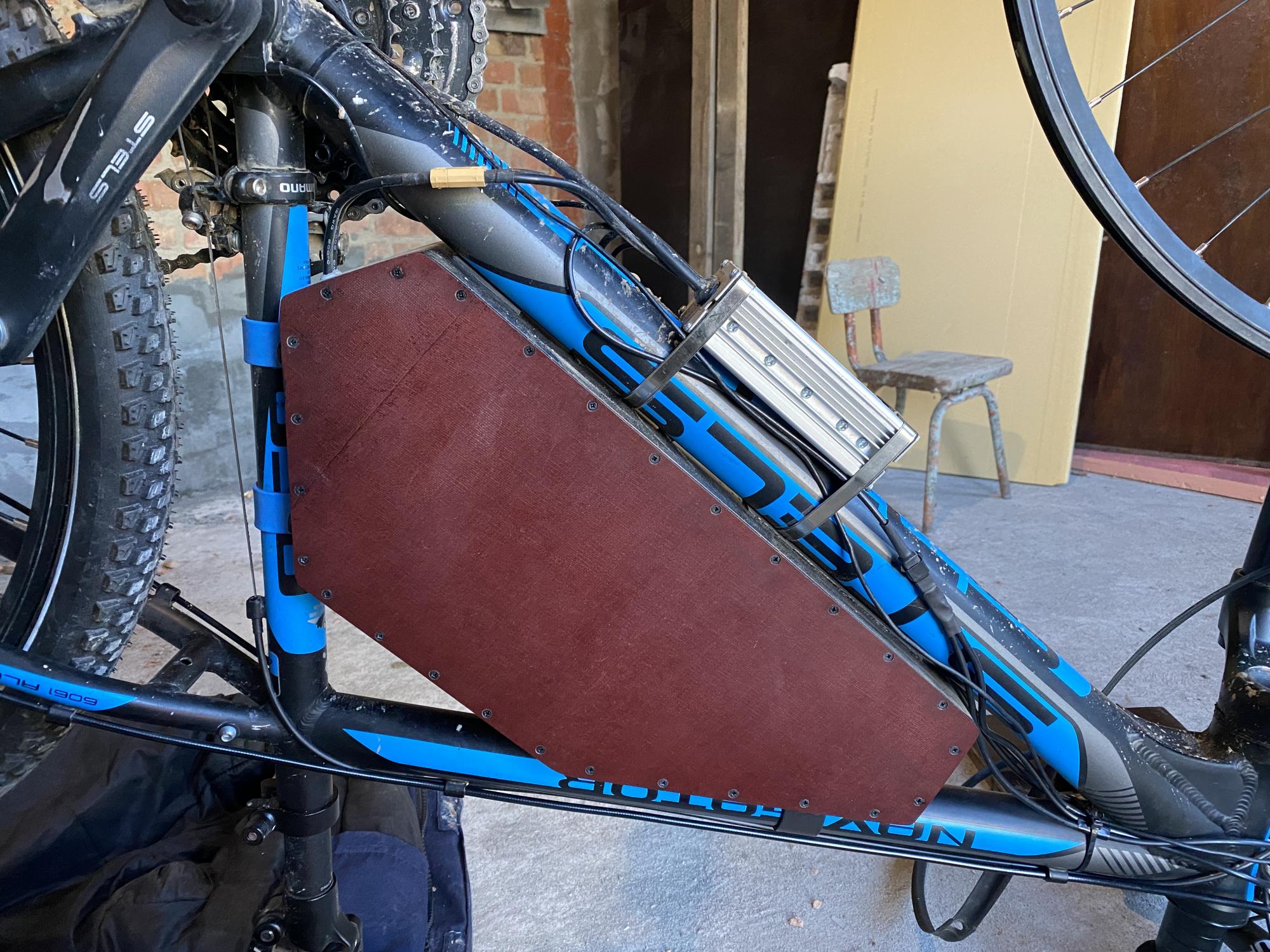

Решил показать как выглядит вел. Что-то придумал сам,  некоторые идеи взял у других.
Рама: стелс навигатор 690 2013 года. Толстенький алюминий, - то что надо для электро! И форма отличная.
Обода: алекс рим dp20. Хорошие недорогие обода. Переднее на 32 спицы, заднее - 36.

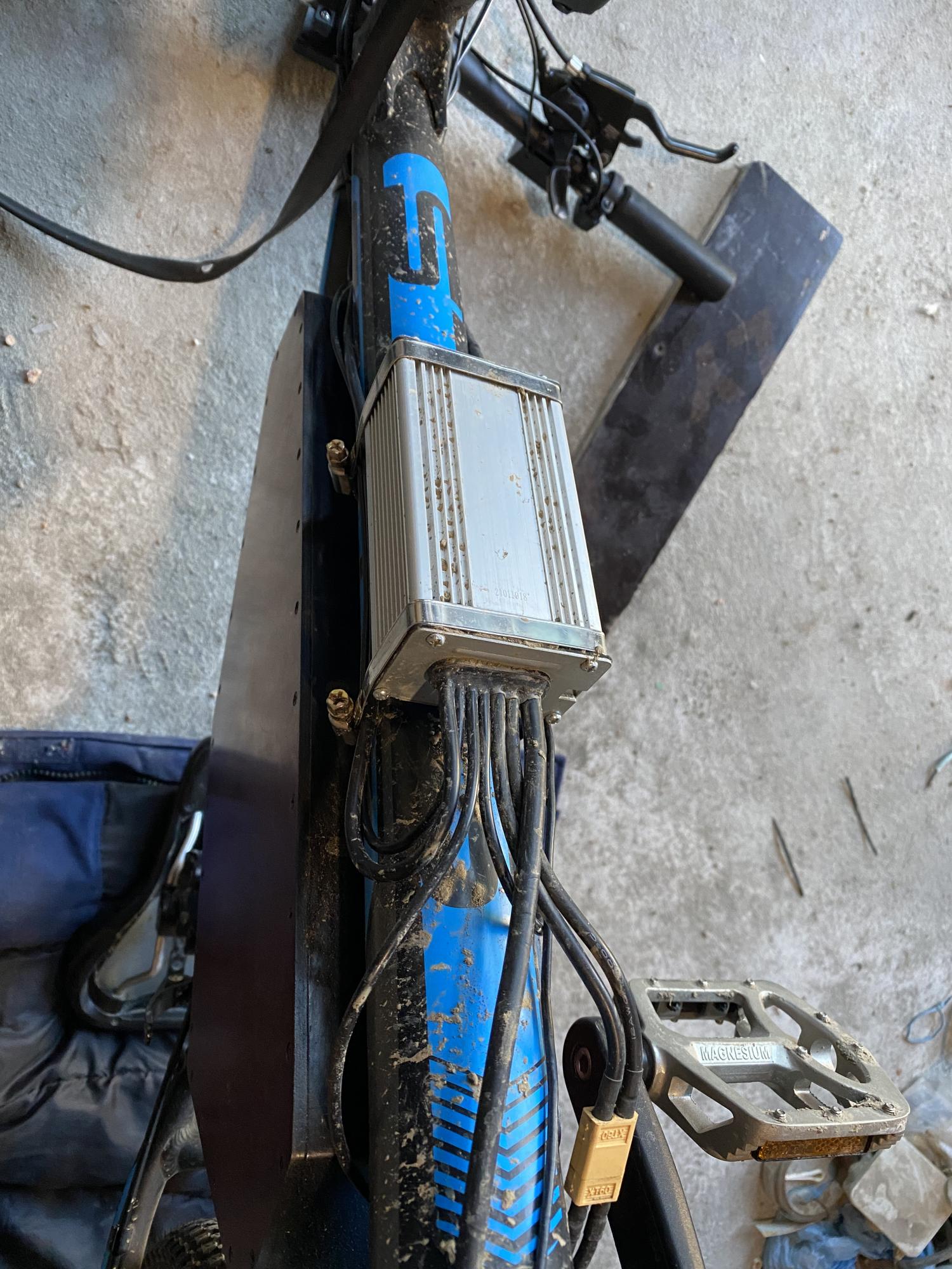

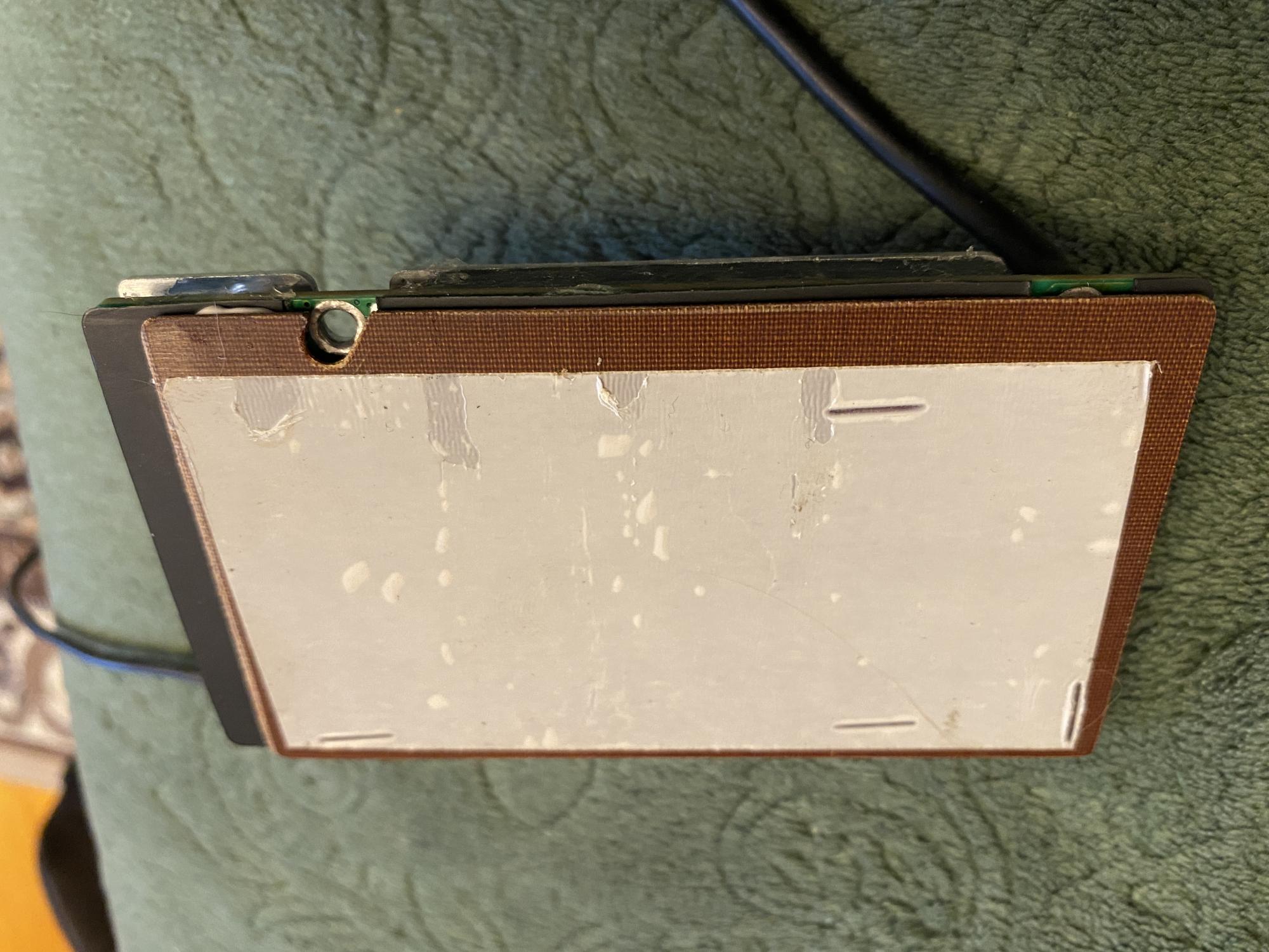

Крепление контроллера - не окончательный вариант. Была идея поставить там резьбовые заклепки и убрать эти хомуты, но это не лучший вариант. Нужна хорошая идея.

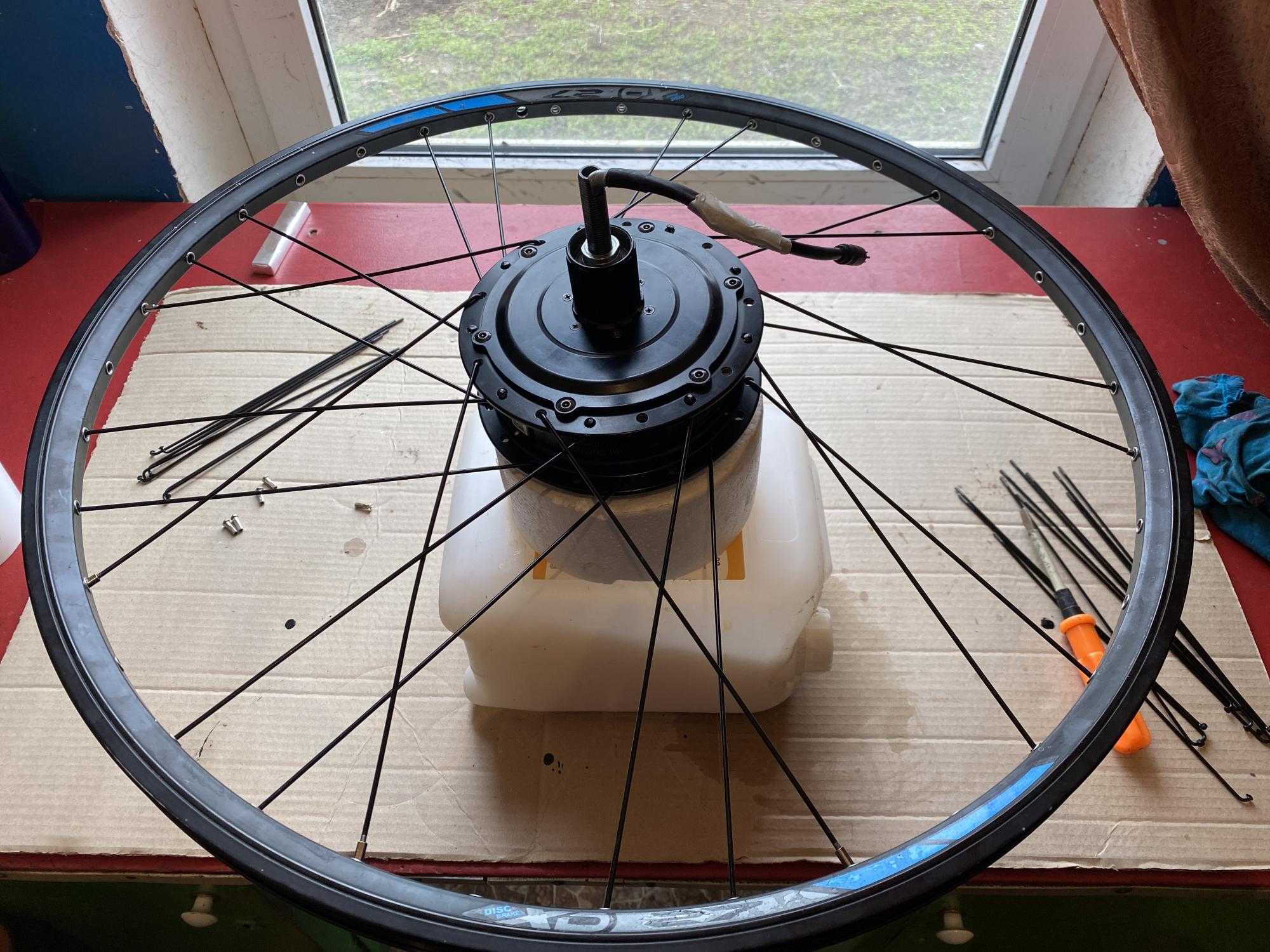

Заднее колесо заспицовано в два креста. 13g. Длина, если кому надо: левые 221мм, правые 220мм. Мощный усилитель дропера (шутка). И гайки заменил на аналогичный "на 17". С мотором идут "на 18" под редкий ключ.

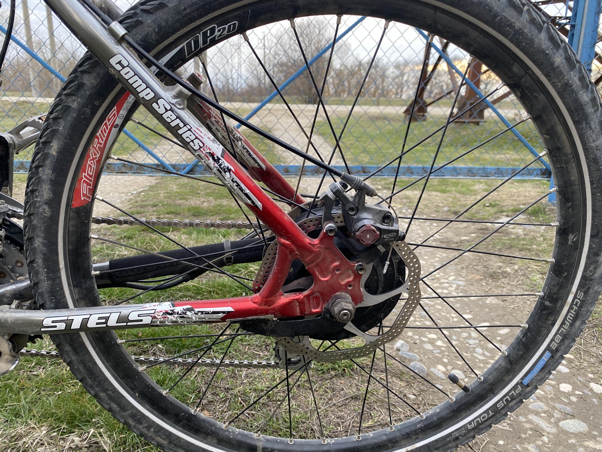

Тормоза bb7, - очень хорошие. Втулка на конусах, шимано аливио какая-то. Качество нормальное. Вилка пружинно -масляная.

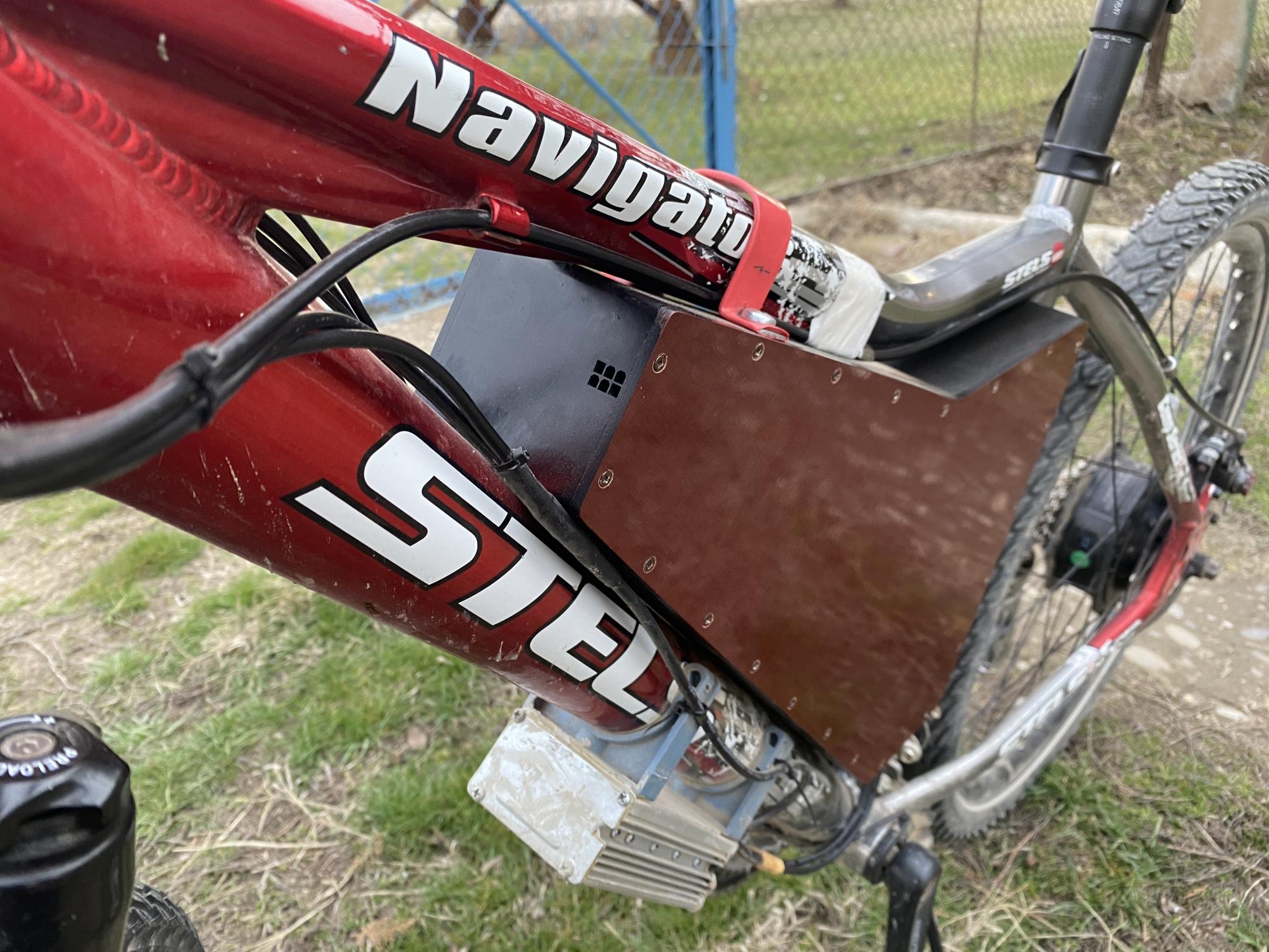

Хомуты крепления акб из железа - не окончательный вариант. Их три. Пару задних планирую обернуть термоусадкой. Верхний может сделать из волокна с эпоксидкой, там труба не круглая.
Разъем зарядки. Он же может питать доб.оборудование. Корпус батки, уже третий, - окончательный вариант.
Руль 68 см
Правую сторону не показал.Как-нибудь в другой раз.
Позже, может, если придумаю как закрепить смартфон, покажу как едет. Скорость до 50 км.ч

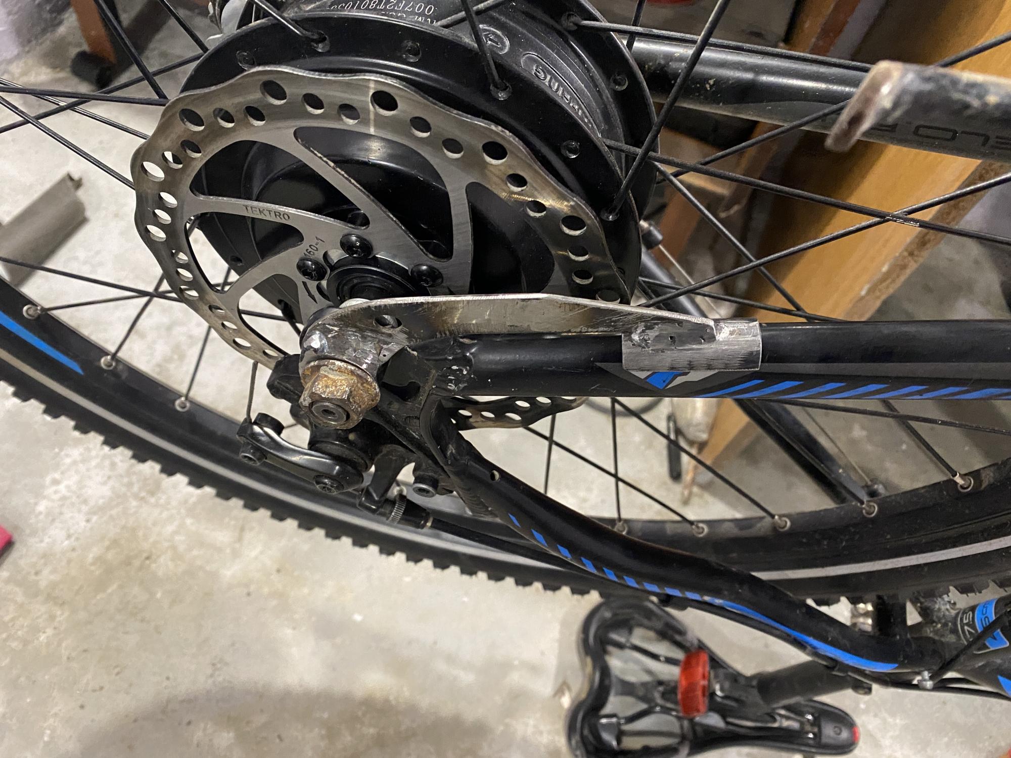

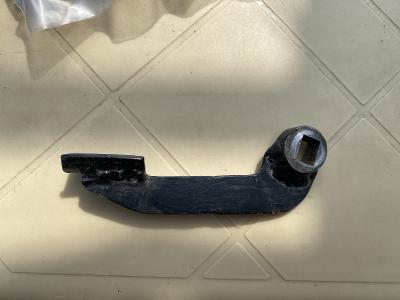

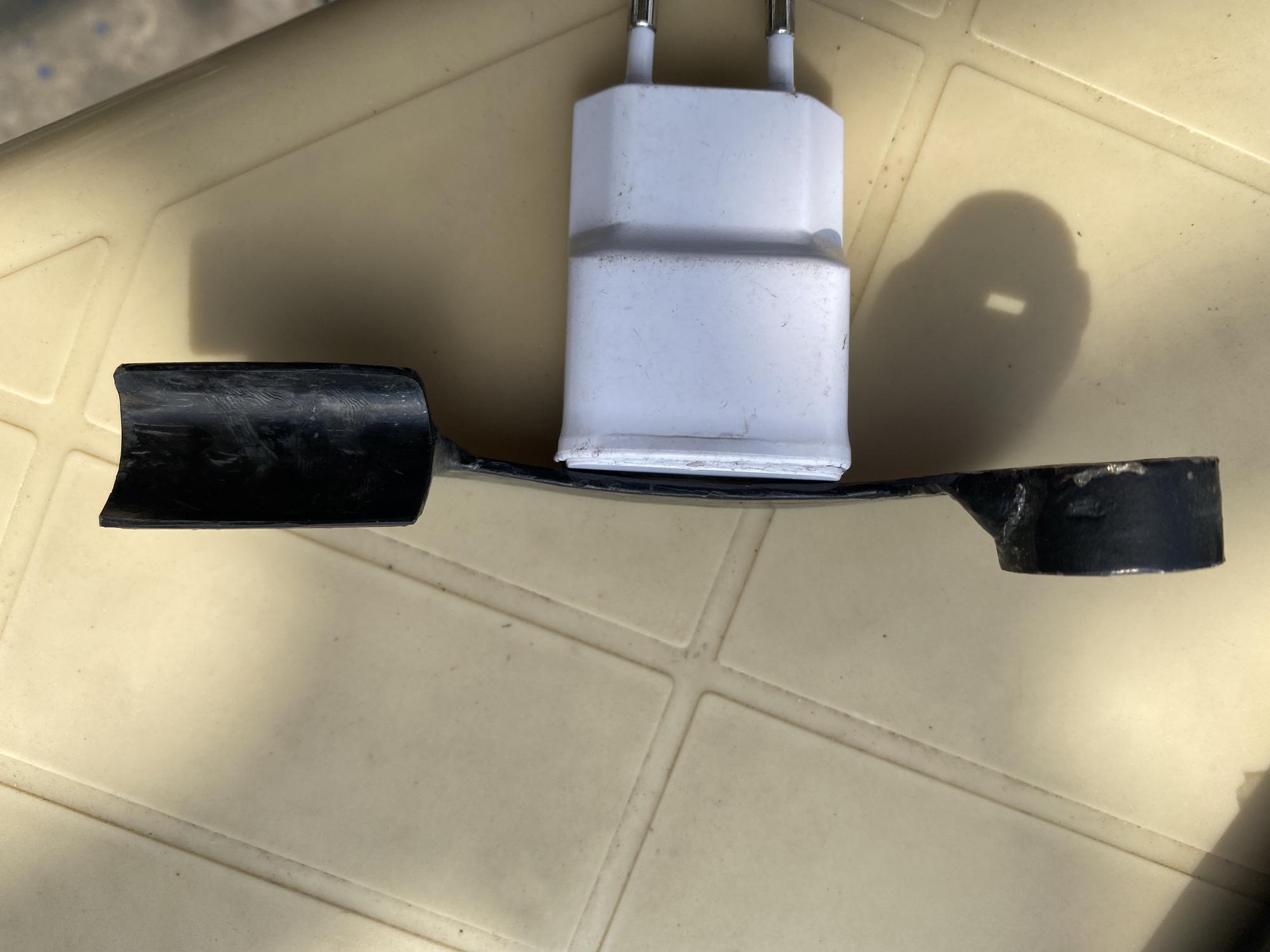

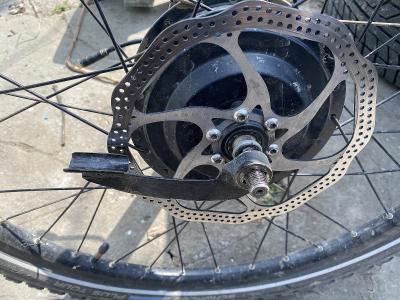

Вблизи как выглядит хороший дропер. Он только один. С левой стороны. Хомут не требуется. Что бы снять колесо нужно только открутить две гайки на пару оборотов, - и колесо успешно вынимается.
Да, изготовление такого дропера занимает много времени, но оно того стоит. В продаже даже близко такого уровня ничего нет. Держит любой момент. Скорее шестерни в моторе сломаются, а не он.

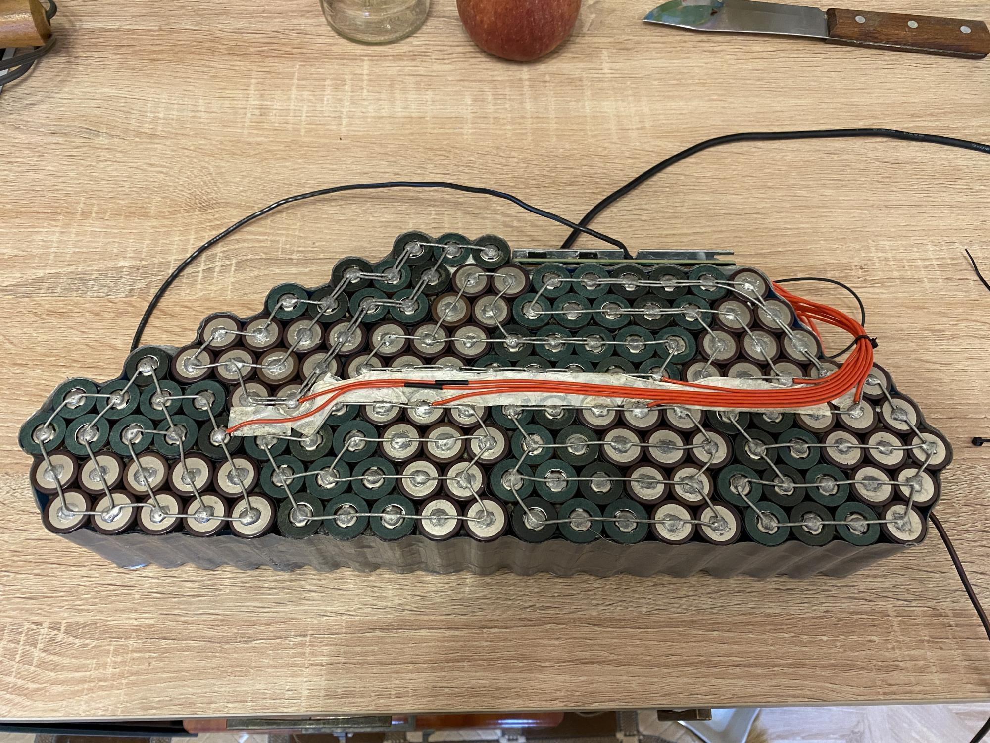

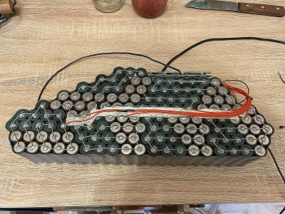

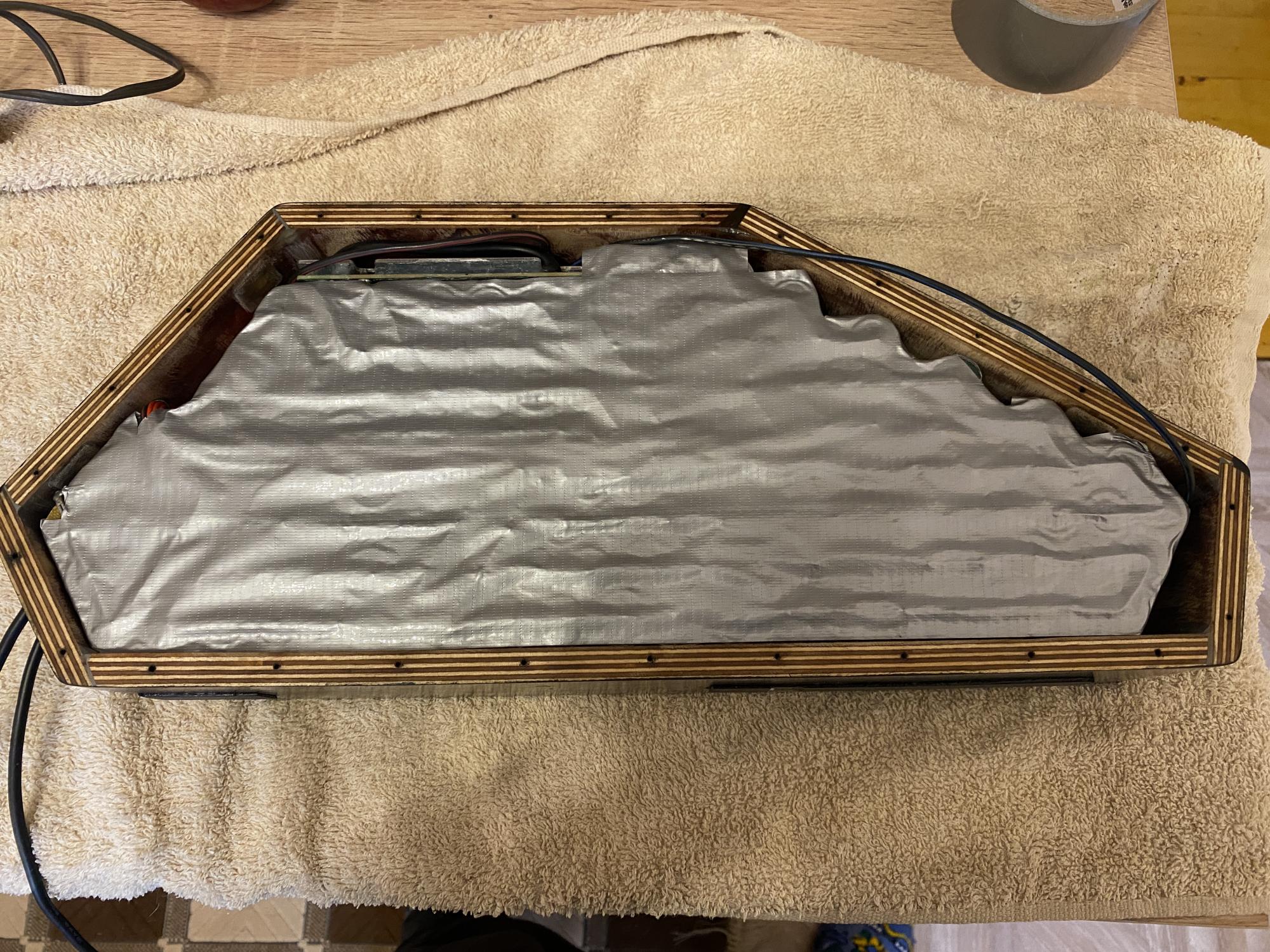

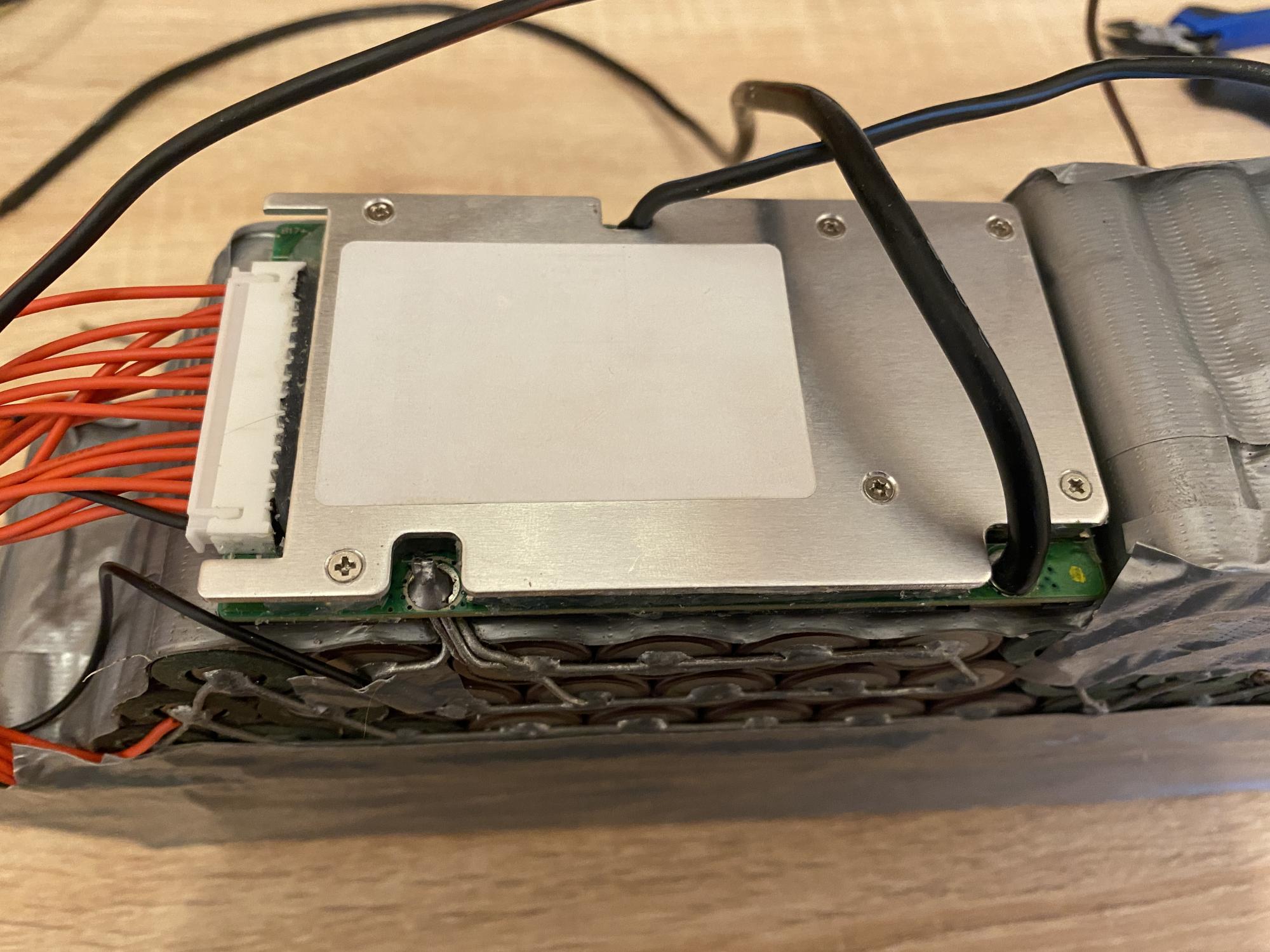

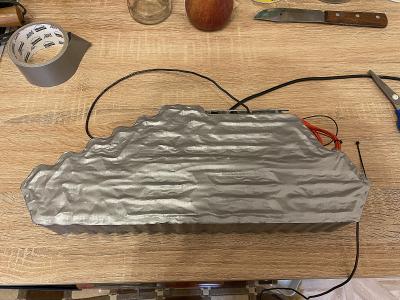

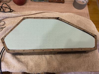

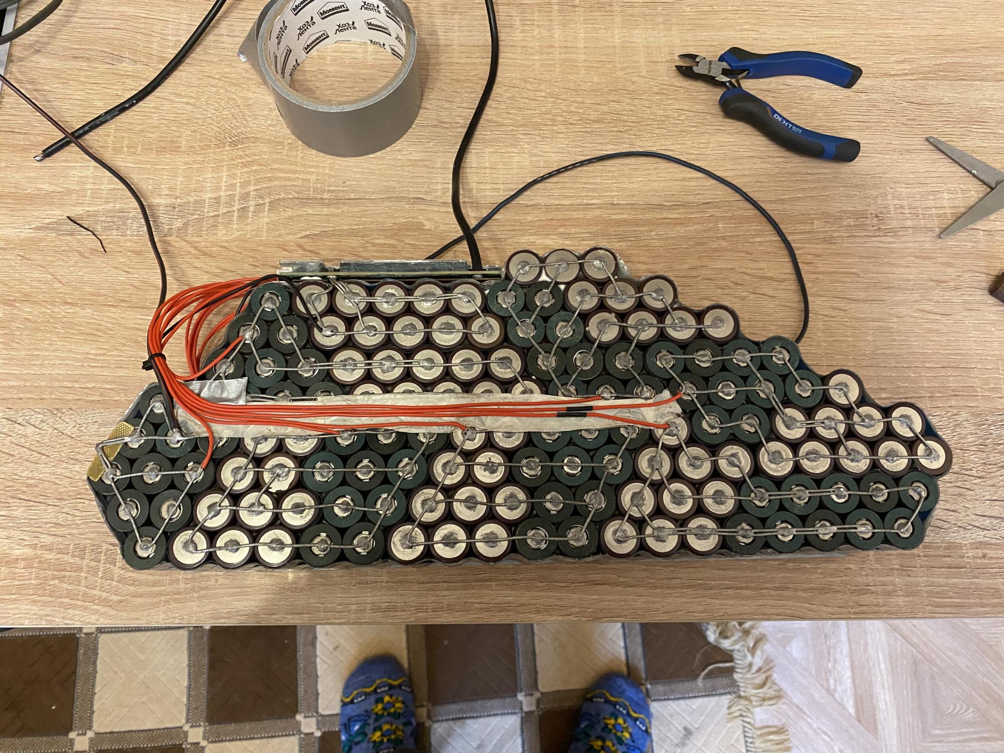

Начал сборку второго вела. Стелс Навигатор 650 18 года.

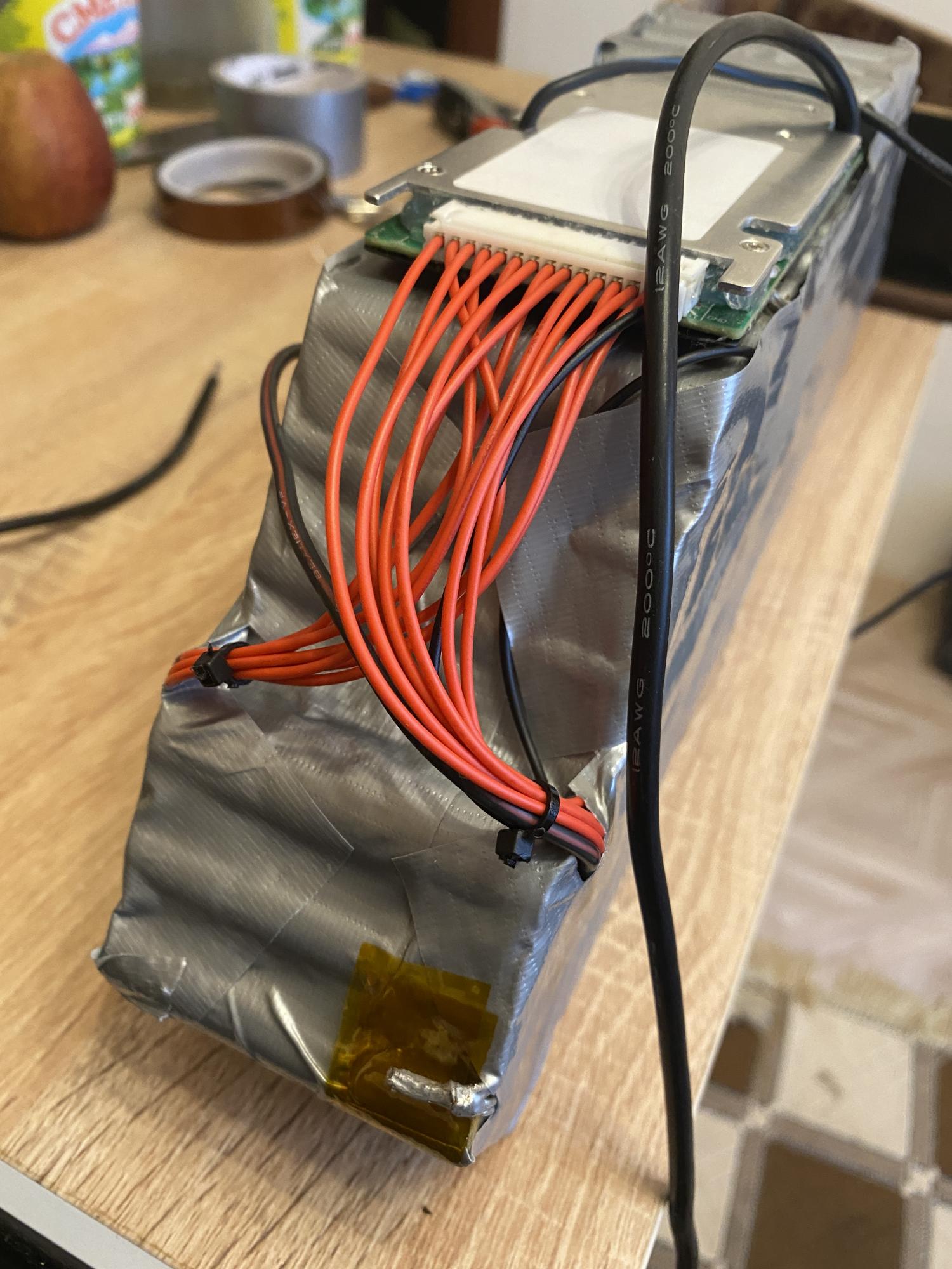

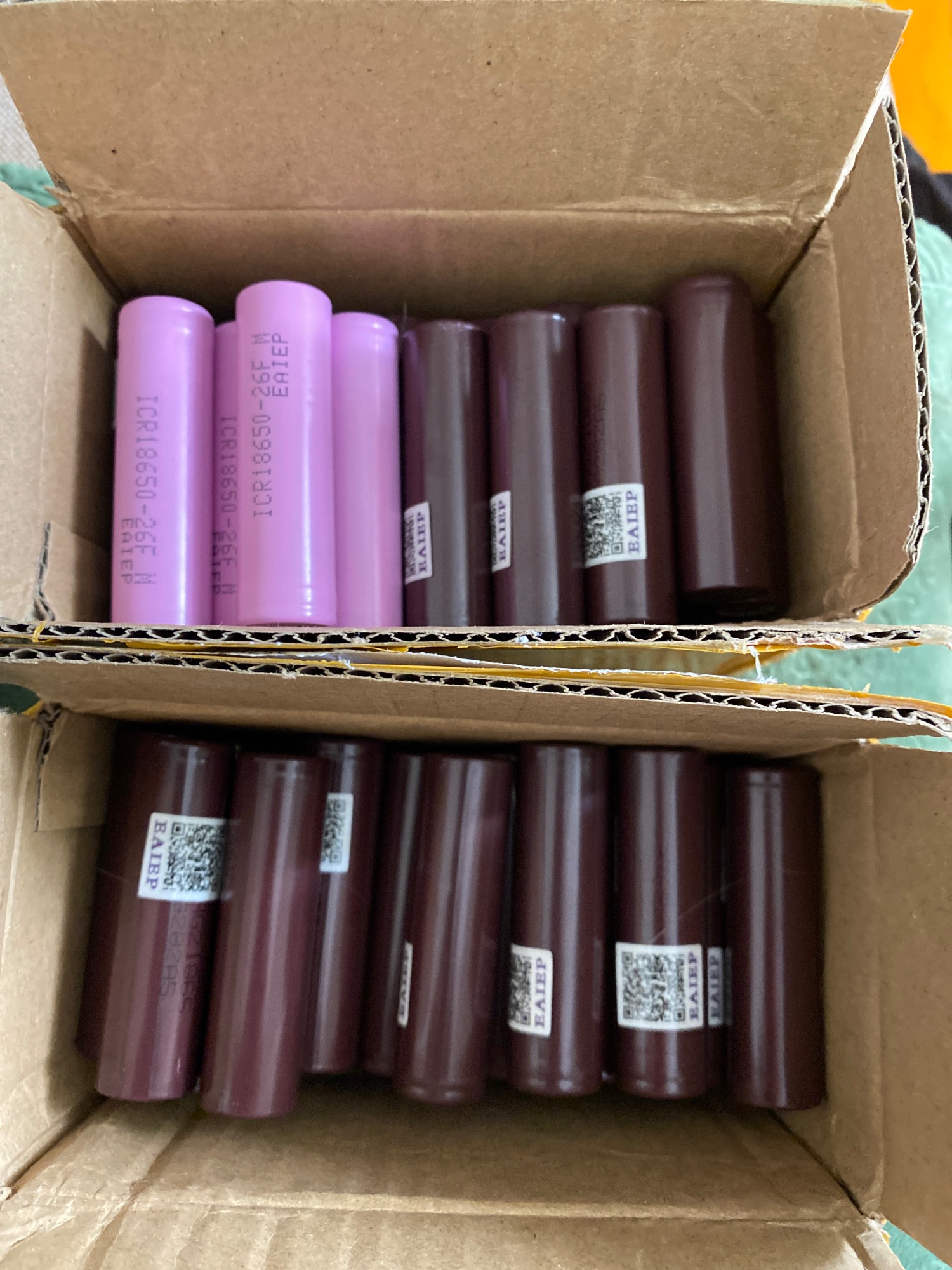

Акумулятор хочу из химии INR 18650 3000 мАч . 14s9p
Почему Eaiep? Потому что брал 147 штук 26f - ни одной бракованной, ни одной с ухудшенными характеристиками. Не хочу ничего рекламировать, но их 26f хороши. Про их INR коричневые пока не знаю.

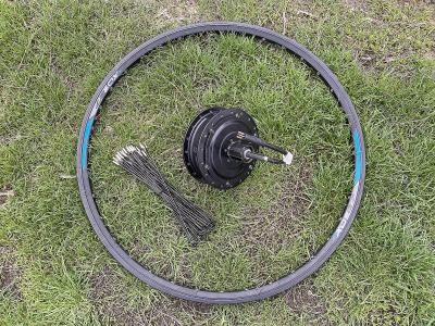

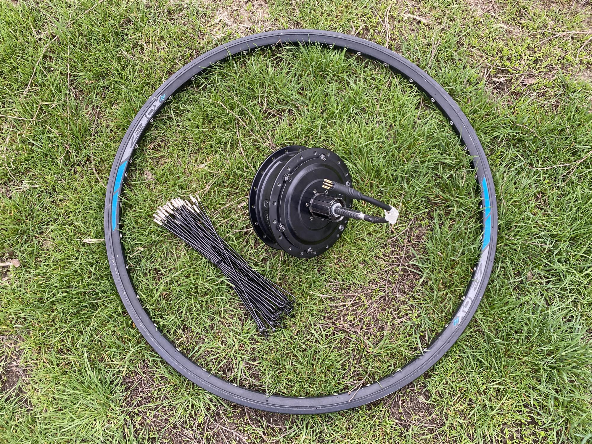

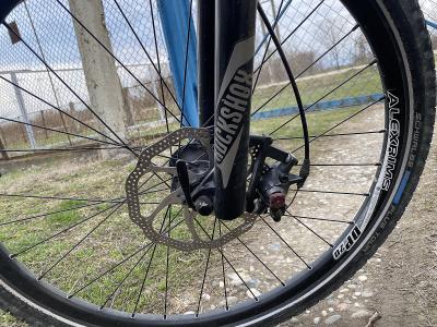

Сегодня опробовал колесо 27,5. Вставил его в Стелс Нав 690 для теста. С увеличением диаметра (с 26 на 27,5) не ощутил снижение динамики разгона. Так что хорошо будет.

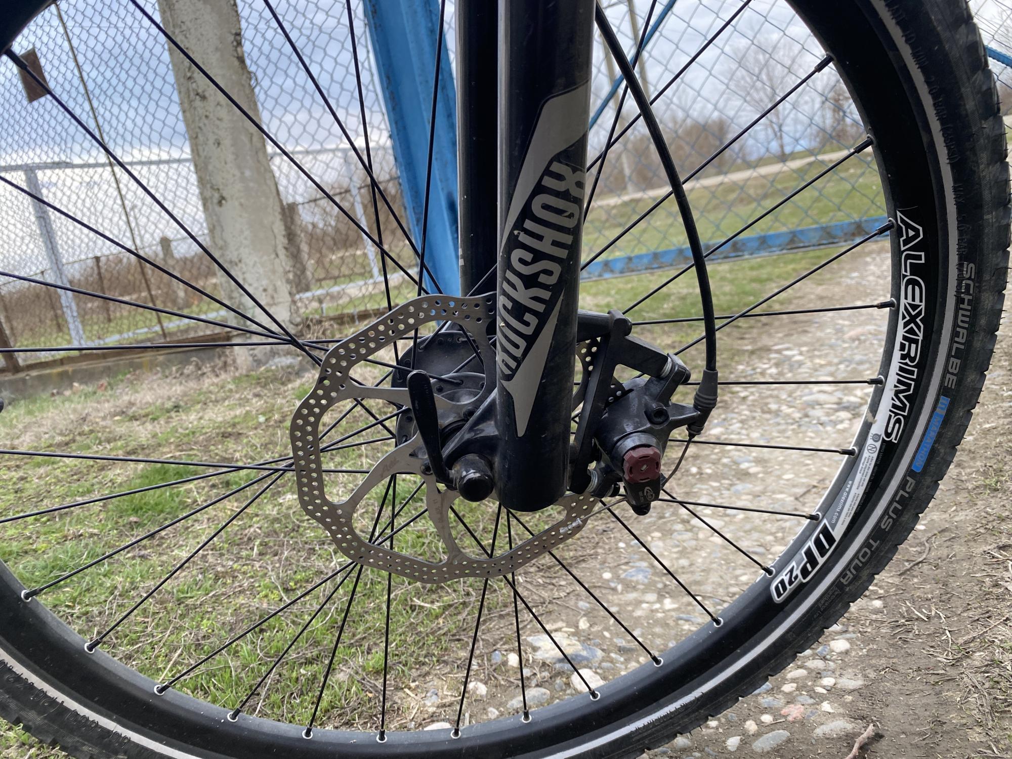

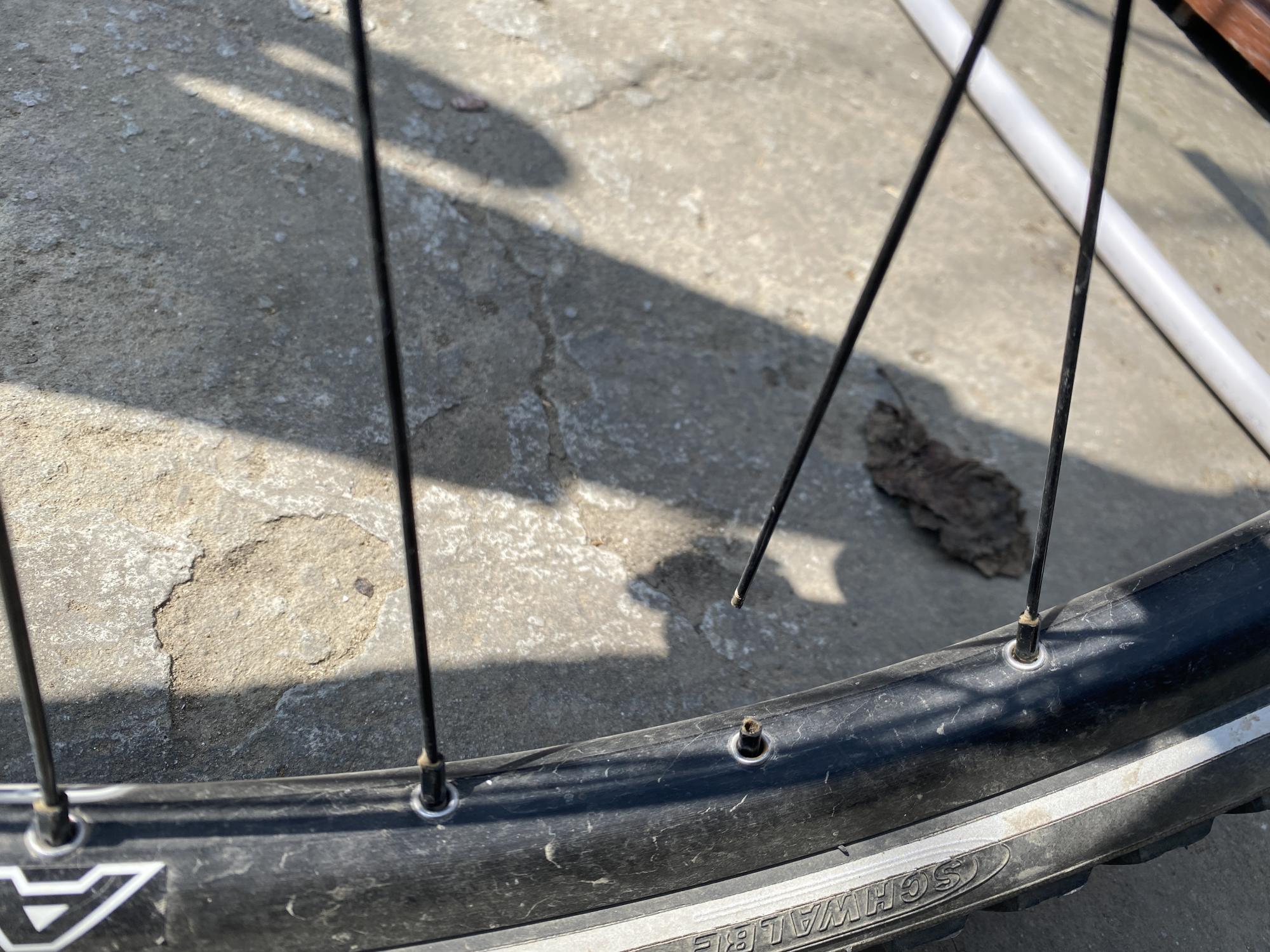

И сегодня у нас уже тепло, - очень хорошо покатался. Первая поломка. Сломалась спица на переднем колесе. Скорее всего когда на полном ходу заехал с грунтовки на асфальт. Заметил когда выехал для теста колеса 27,5, - восьмерит.
Отремонтировать просто. Заменил спицу.

Сергей132,  спицы разной длины по отдельности на али заказывал? или в одном заказе? во сколько обошлись?
Заспицевал себе передний мотор спицами 13g, и пожалел - ерунда вышла - шляпки спиц мелковаты для отверстий на фланце.. Надо шайбы подкладывать. Китайцы гады пишут к этому мотору спицы 13G, а на деле по хорошему к swx02 надо брать 12G. И еще ошибка что спицевал в 2 креста - получились изгибы у нипелей.
Придется заказывать 12G и спицевать в 1 крест.
Сергей132
Мне больше нравится 13g в два креста. Спицы заказывал пару раз с алика. За 1200р и за 1700р. У меня есть 12g 198 мм и обод как раз под них, под моторы swx02 xf15. Могу продать или обменять на ваши 13g если они 230мм +- 1мм. Если интересно напишите лс.

Завершил сборку второго аналогичного вела что бы кататься вдвоём. Остались небольшие доделки (например перебрать тормоза, подпилить шток вилки, так как не зажимается подшипник в стакане) как же без них. Доделал до конца первый велосипед (красный стелс) закрепил в нем контроллер на трубе стальными хомутами, так же как и на втором веле (синий стелс). И установил по другому бмс плату, уже не временно, а окончательно. Заменил так же разбитый в дтп дисплей лсд3 на новый. Пробег на старом 4800 км. Больше года контроллер висел на хомутах для трубы 50 мм (там видно на фото как это страшно выглядит) и бмс просто лежала в акуме засунутая (подключенная разумеется), как временное решение.

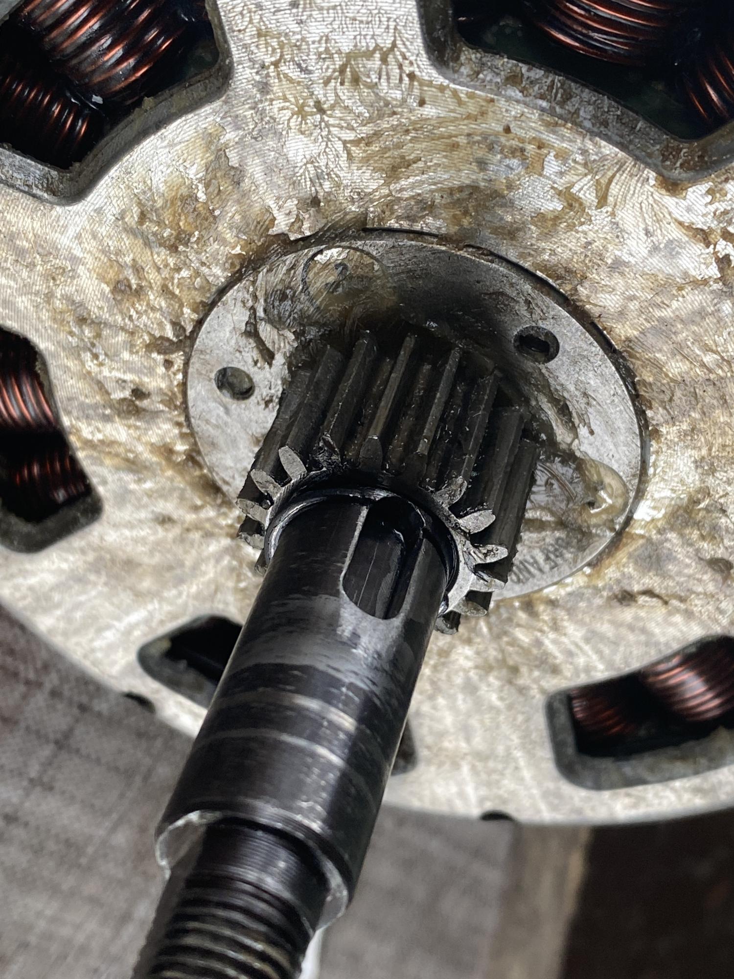

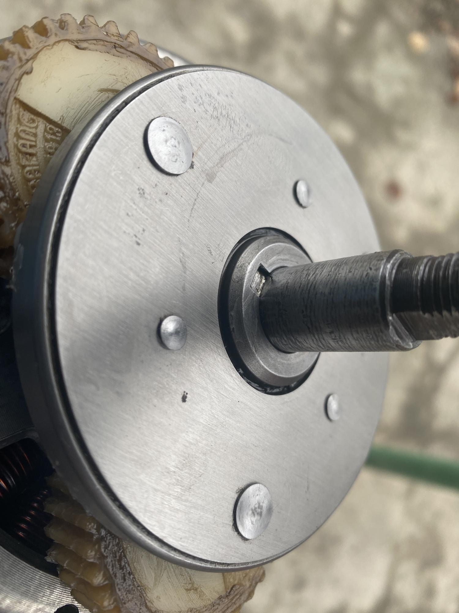

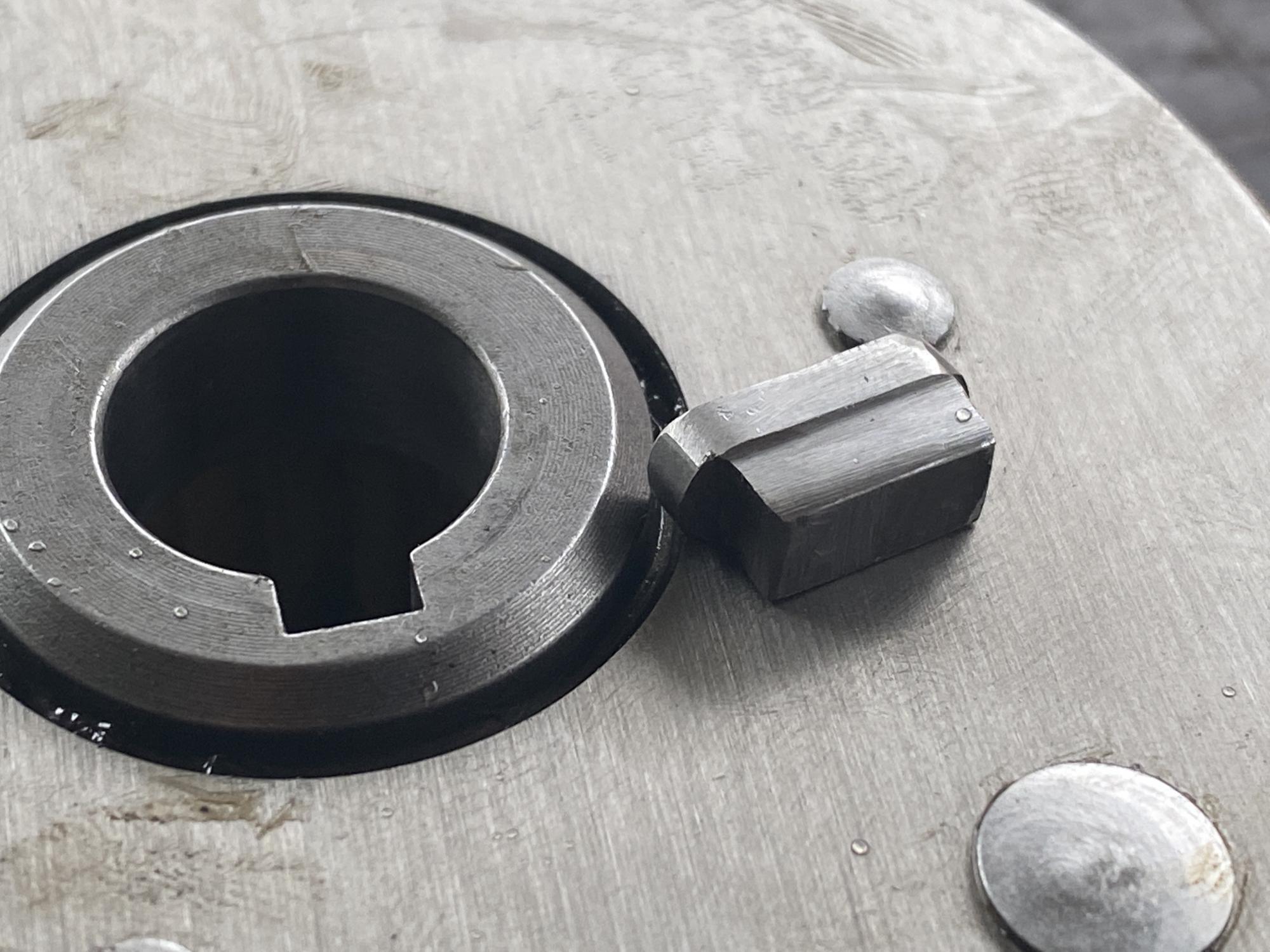

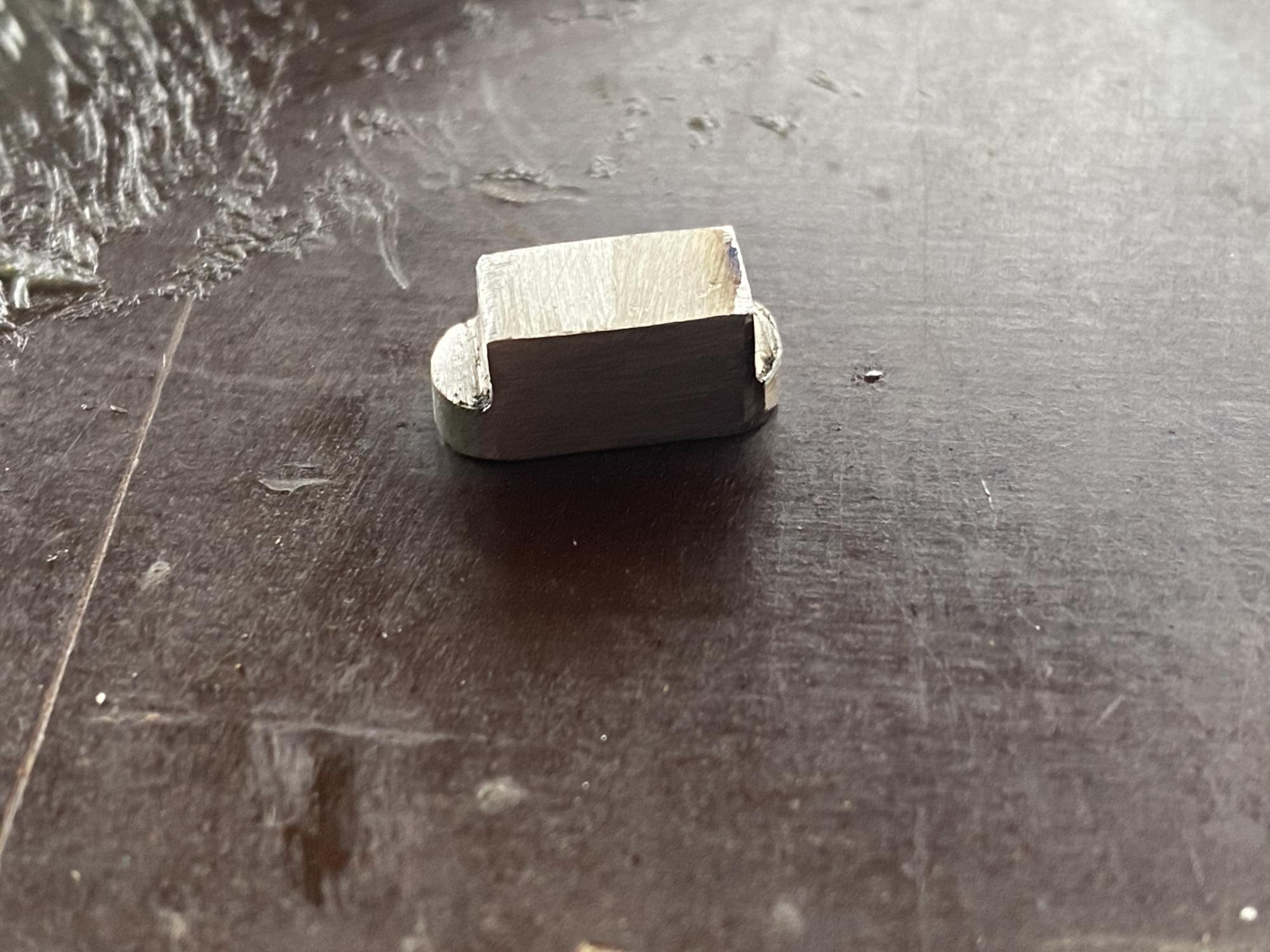

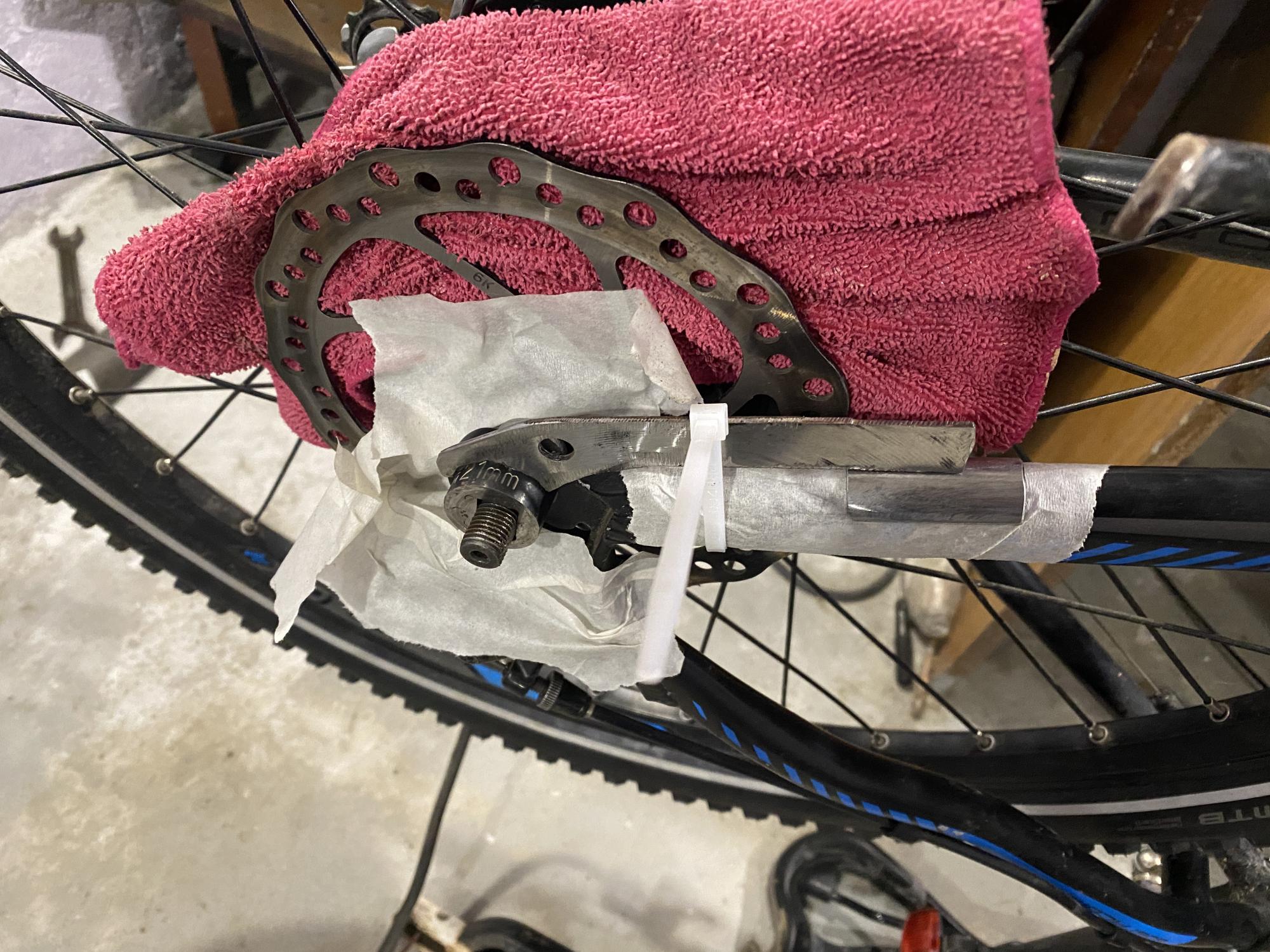

Шпонки сделал из Chrome Vanadium, из стали рожкового ключа. У меня максимальные фазные токи. У бафанга очень надежный редуктор, проверено. Слабым местом является шпонка.

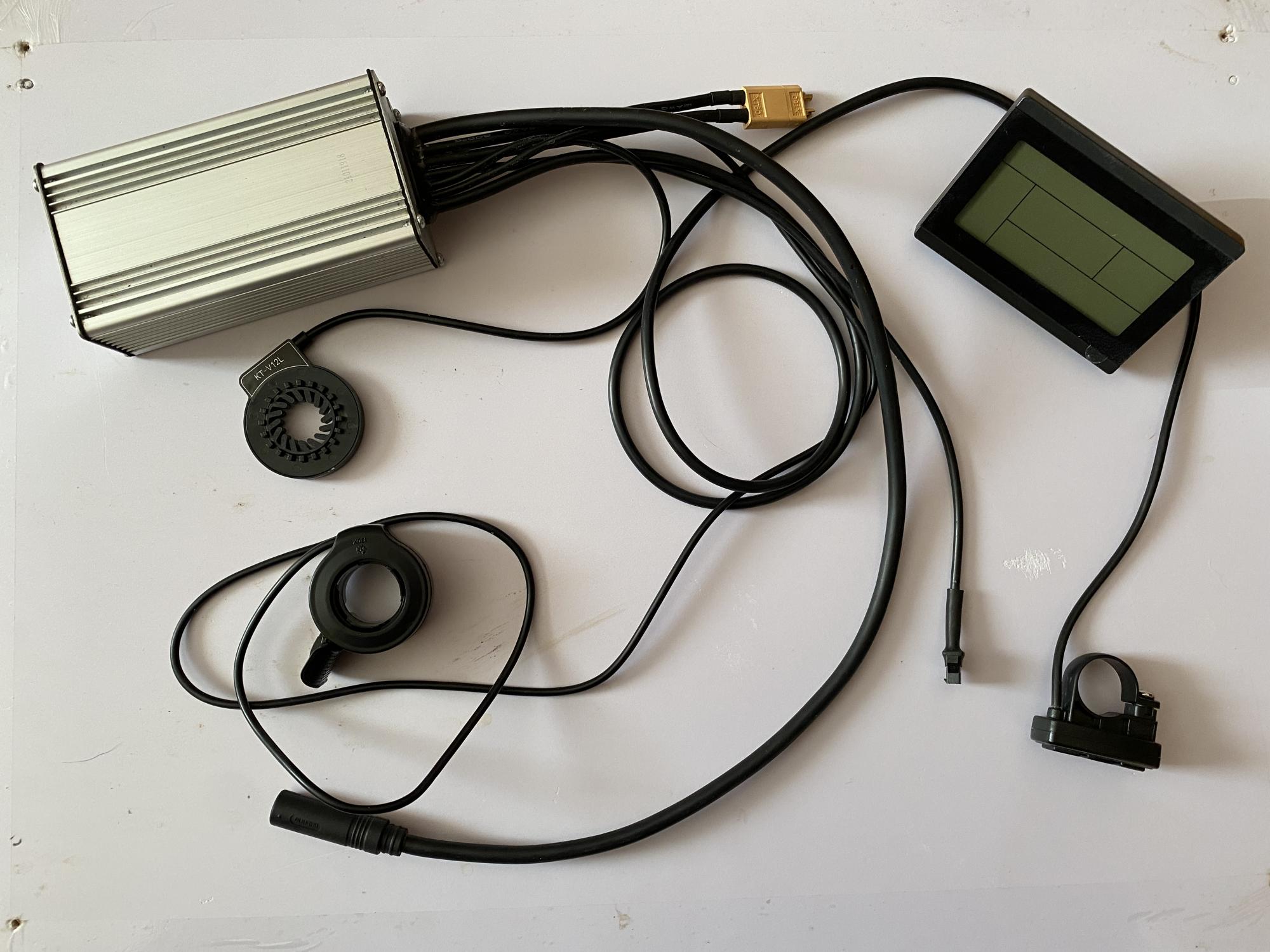

К вопросу как закрепить контроллер на трубе. На мой взгляд лучшим решением будут стальные хомуты. Это надежно и более-менее эстетично.
