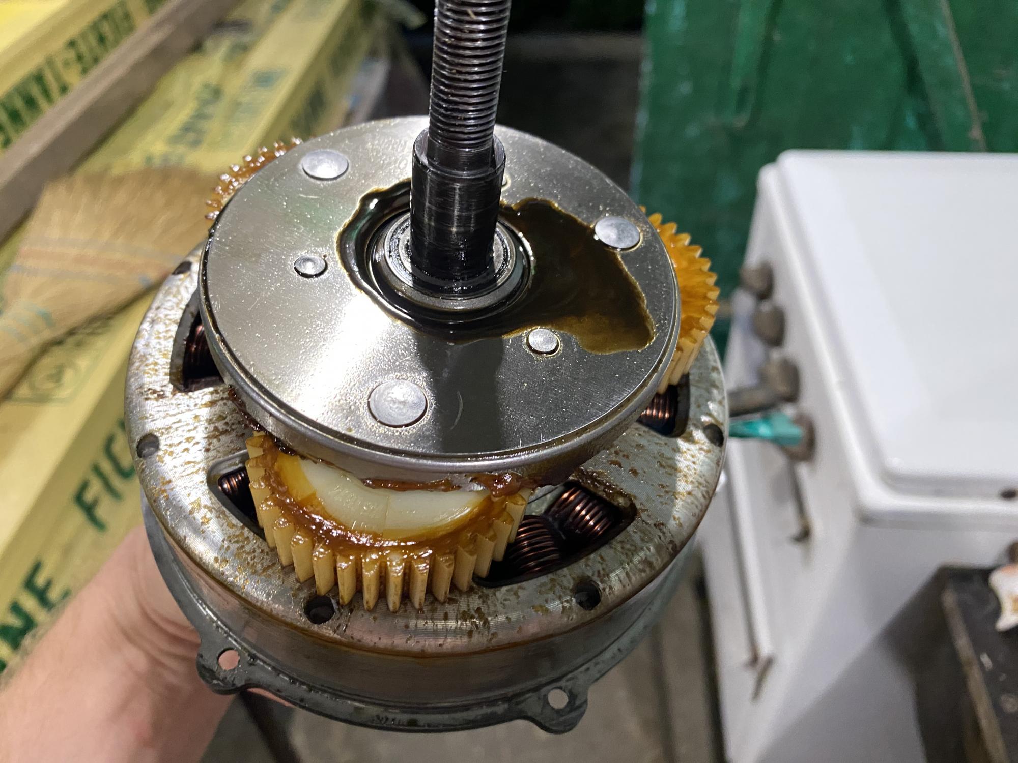

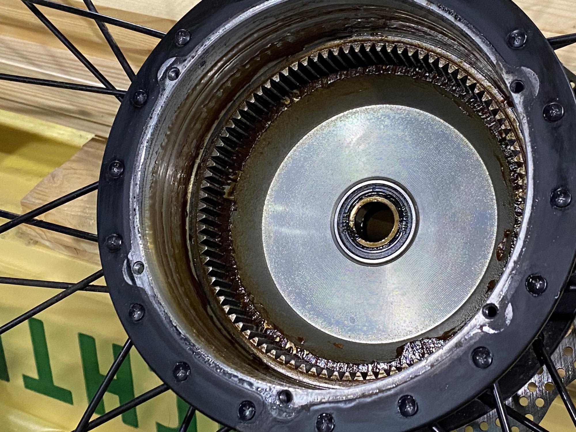

Ну что, проехал уже не мало, возможно тысячу километров, или чуть больше. Выше 110 гр нагревал пару раз случайно. Всё в норме. Смазка LG 990, которую многие берут для смазки редуктора, меняет цвет с сине-зеленого на темно рыжий. Воды в моторе точно не было. Дешевая смазка, что сказать. Но износа нет. Знаете что может сломаться в таких моторах? Это не редуктор, чего многие новички пугаются. Редуктор очень надежен. Первое, сгореть обмотка, второе срезать шпонку, третье отклеятся магниты. Всё.
Разобрал для того что бы поменять корпус мотора, так как заспицевал второй мотор в обод. Теперь обода одинаковые спереди и сзади. Спереди 32 спицы 14g черные три креста, втулка шамано аливио насыпь какая есть. Сзади 13g в два креста спицами из нержавейки покрашенными в черный цвет. Китайское спицевание на первом моторе в 1 крест спицами 12g как то не очень выглядит и не внушает доверия. В надежности не уверен что лучше, Скорее всего мой вариант.
В предыдущем, про транзисторы 3077. Один разбил, кристалл большой как и должно быть.

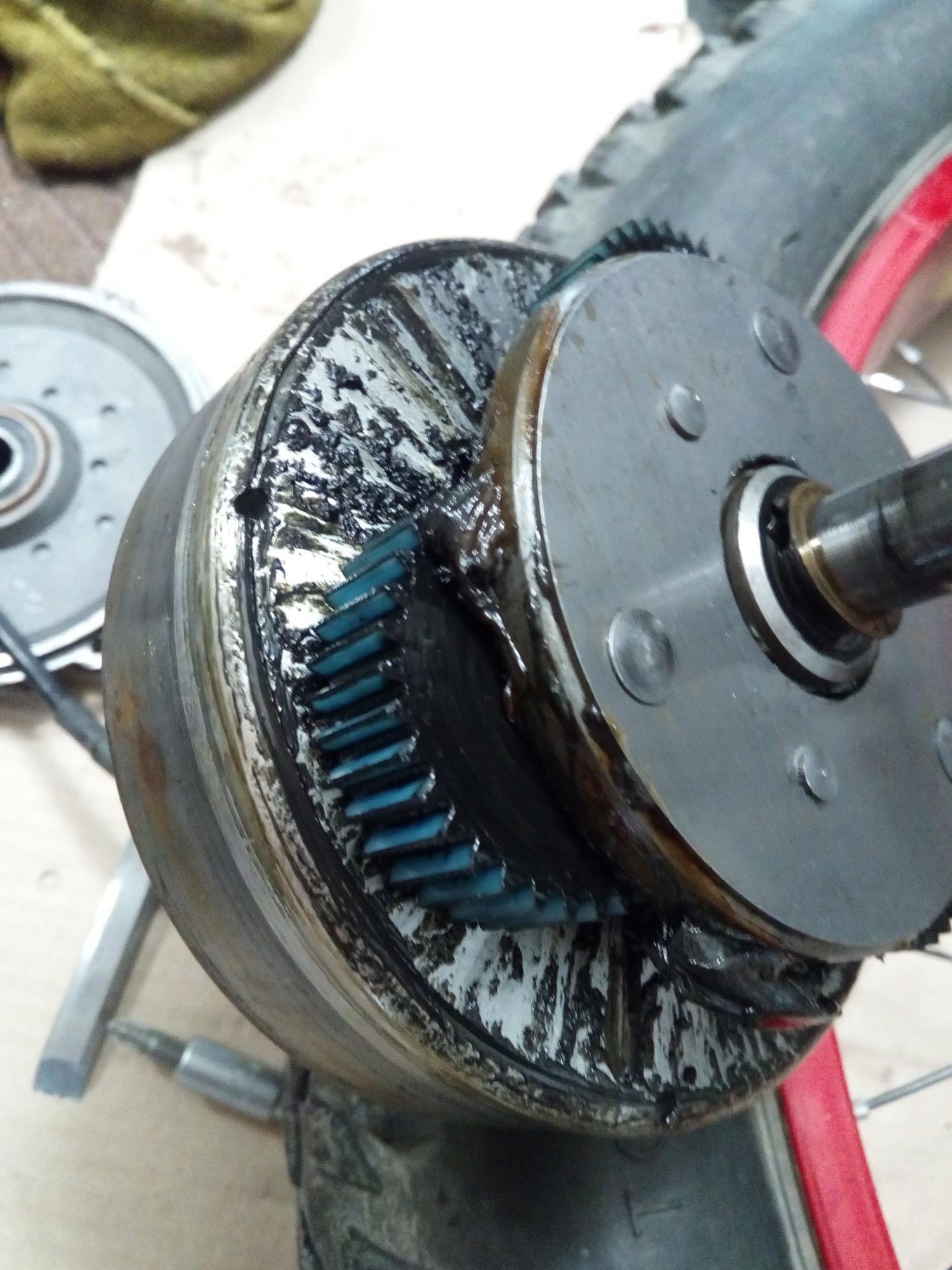

Цитата: Сергей132 от 29 Авг. 2020 в 08:10Смазка LG 990, которую многие берут для смазки редуктора, меняет цвет с сине-зеленого на темно рыжий.
Смазку меняй, считаю одной из причин кончины шестеренок катание на этой смазке - причем менял ее через тысячу км.

Чижов Игорь
Цитата: Сергей132 от 25 Окт. 2020 в 18:27не правда. смазка конечно дешевая, но всё норм.
Ну почему неправда? Что я сижу и вру на форуме? Может конечно мне не повезло, партия неудачная попалась, покупал в интернет магазине автомобильном - но аналогичное и у других было.
Смазка деградирует и окисляется на воздухе, она видимо для закрытых устройств. Даже в банке закрытой верхний слой посерел.
После 500км пробега в МК вот такие сопли, ну и слышно было как МК работает.
Ну и цвет... я думал вначале что плохо старую промыл - но во первых ее китайцы очень бережно клали, и менял абру я раза 4. :neg:
