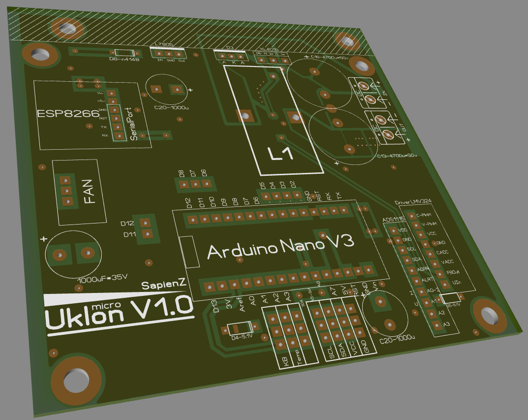

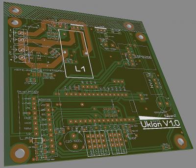

Также отрисовал гибридный модуль питания контроллера. На этой неделе постараюсь закончить заводскую плату и закажу её в Китае.

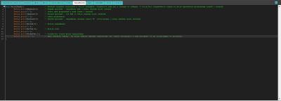

SapienzSPB

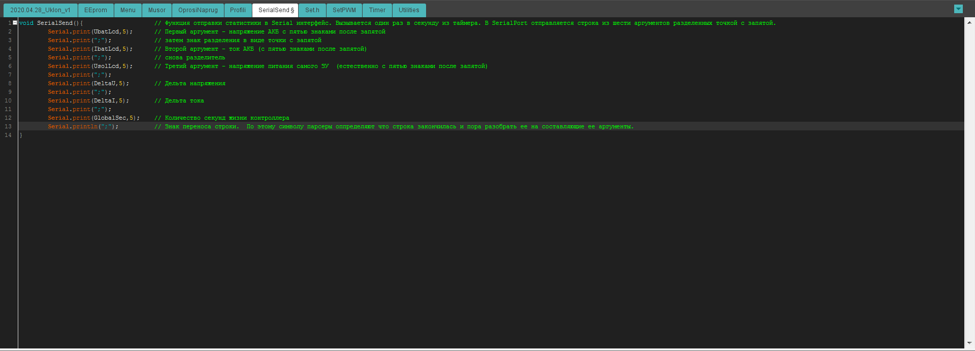

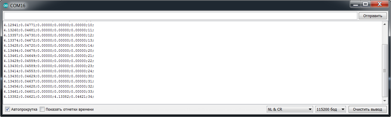

Уж коли зашел разговор о связи ЗУ с внешним миром - давайте посмотрим как передается статистика из зарядника на компьютер посредством Serial (последовательного) интерфейса.
Код совсем простенький. Суть работы - отсылка пакета данных из шести параметров (на выбор). В дальнейшем - отсылаемых параметров конечно будет больше. Но я только учусь, потому пока шесть )).
В результате работы кода в "Мониторе порта" Ардуино IDE можно видеть такую картину
Каждая из этих строчек может быть выявлена компьютером(с помощью знака переноса строки) и разобрана на части. Затем полученные значения могут быть отрисованы на графике и сохранены на жестком диске в файл лога, для дальнейшего анализа. Этим занимается моя программа(для Windows), которую я уже описывал тут: https://electrotransport.ru/index.php?msg=1548474
Конечно же вместо компьютера строчки может принимать другой микроконтроллер.  После этого он может переправлять их дальше по WiFi или BT сети, на MQTP серверы или куда душе угодно. Чуть позже покажу как это сделано у меня.

Всем привет.  Лето. Совсем стопорится работа по Уклону. Отрисовка платы движется совсем медленно. Связано с тем что вспомогательные модули проектируются совместимыми для трех уже имеющихся устройств и для будущих разработок. Плюс работа, дача. Решил добавить все же (опционально) в качестве вольтамперметра ADS1115 (15бит). Добавил (опционально) термодатчик и модуль охлаждения.
И на днях мне пришла в голову мысль по качественному снижению шумов от DC-DC преобразователя. Это позволит работать заряднику в качестве блока питания. Проверил в симуляторе - работает!!! Пульсации напряжения на выходе снизились с 150 мВ до 1,9 мВ.
В железе пока не проверял. Буду обкатывать тогда когда доделаю текущий вариант.
Медленно, но движемся к цели.

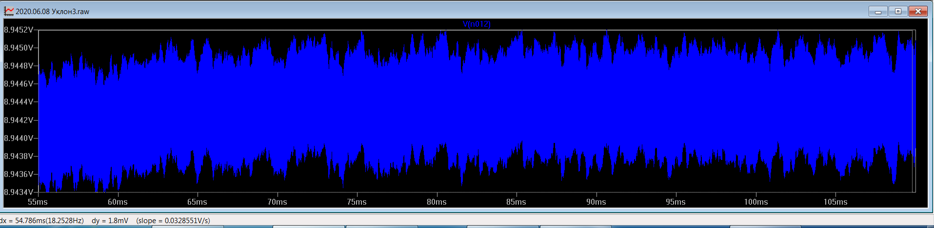

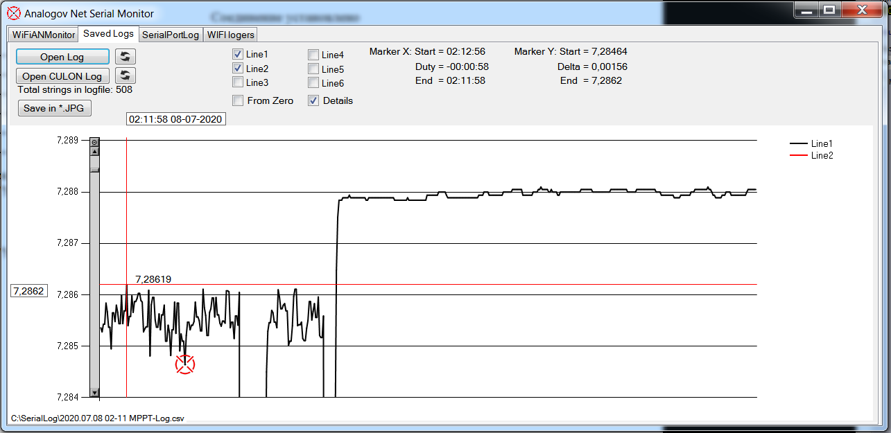

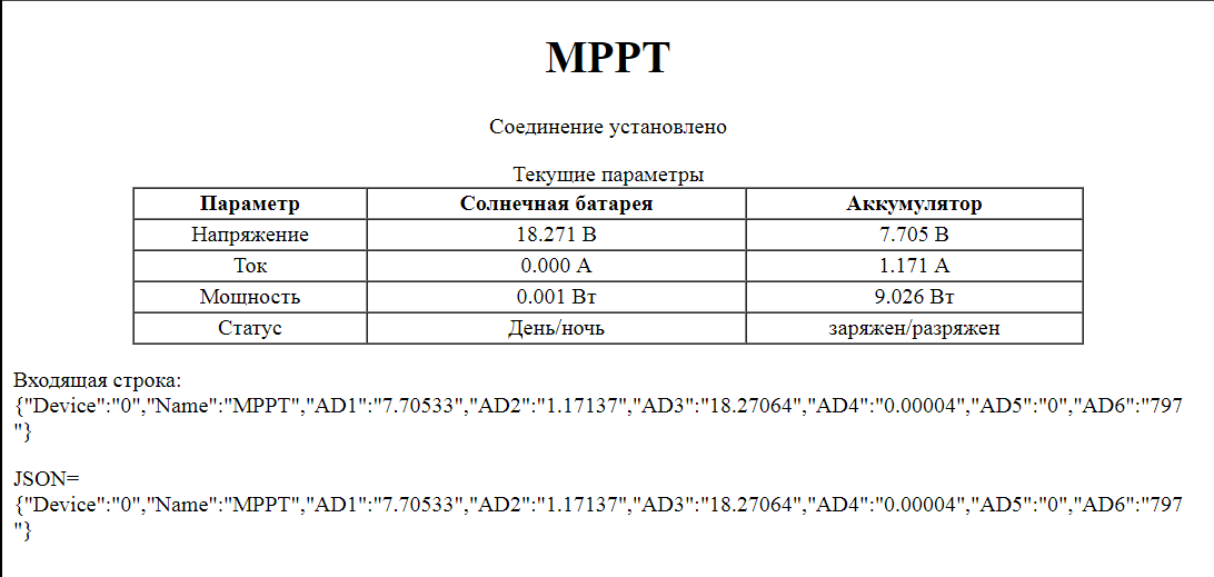

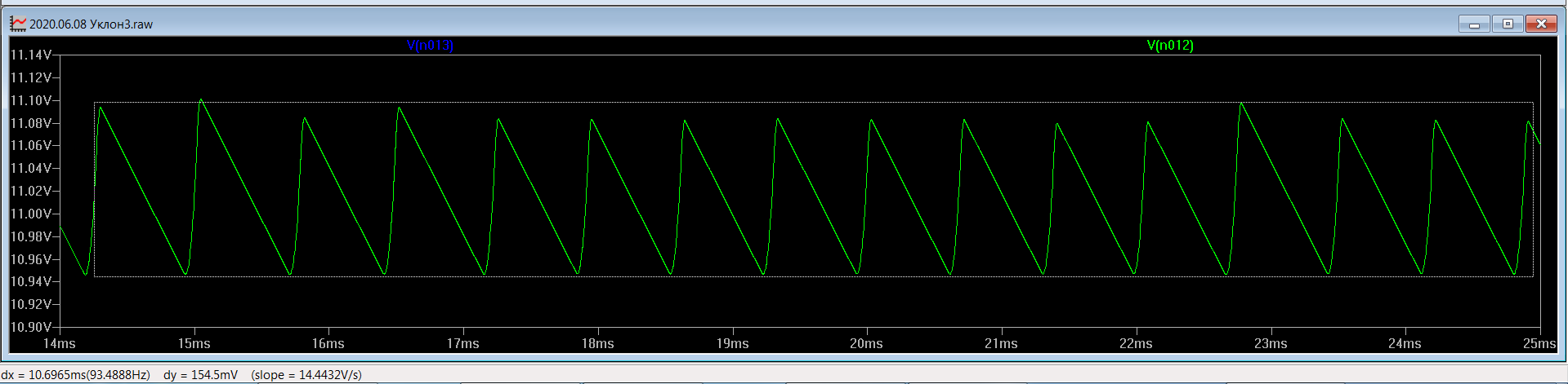

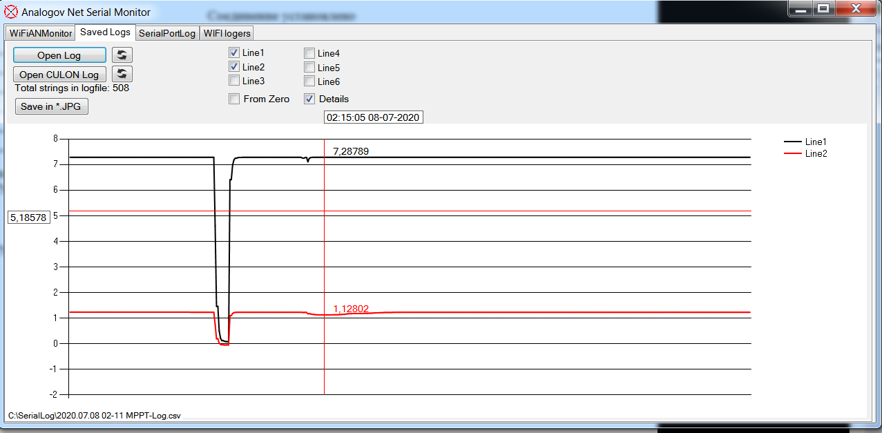

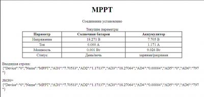

SapienzSPB
#26
Веб морда.
Внешний вид чернового чистовика
График тока и напряжения лампочки 22 Вт
Колебания выходного напряжения до и после коррекции АЧХ XL4016

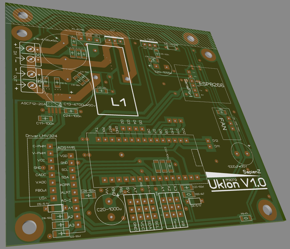

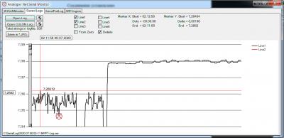

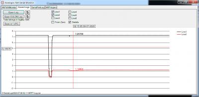

Всем привет.
Собрал зарядник в кучу, для того чтобы проверить работоспособность всех узлов и правильность трассировки.
Работает! Силовую часть еще чуть подкрашу и отправлю Китайцам на приготовление.  С субмодулями еще поколдую чуть, и тоже закажу.
С данного момента железо есть.  Наступает время выводить софт из чернового варианта.  Встроить данные с ADS1115 в алгоритмы и подготовить материалы к выкладке.
Думаю через месяц - другой будет чистовой вариант зарядника.  Спасибо что следите за разработкой. Всем удачи!
