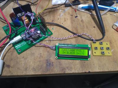

Всем привет. Собрал и протестировал силовую плату. Все работает как задумывалось.  Выкладываю ее файл в формате LAY.
https://drive.google.com/file/d/1pm9Bp7XgyN-52lo9ILj81lZOuQtlFMh4/view?usp=sharing
Единственный недочет на ней - дорожка питающая I2C устройства проброшена не совсем правильно. Надо было ее отдельно тянуть. Ну это уж во второй ревизии поправлю. Пока работаю с тем что есть. Косяк не особо критичный потому как на i2c сидит подсветка экрана с постоянным небольшим потреблением.
Код тоже отладил.  Самое сложное было сделать простую и понятную калибровку токов и напряжений. Чуть причешу и выложу на днях.
Работать с 15 битным АЦП, конечно, очень круто. Видно и миллиамперы и милливольты. За пару недель работы с кодом отвалов датчика или его нестабильной работы не замечено.
Температурная нестабильность датчика тока ASC712-20A огорчает. Дрейф +-10мА , но надеюсь с этим можно будет жить и даже работать. Позже можно попробовать шунты или серию INA.
На очереди отрисовка субмодулей, заказ и проверка заводских плат у китайцев. После выложу и их. Сам пока пользуюсь самодельными.
После напряженной летней стройки надеюсь работа пойдет побыстрее. Всем удачи, пока..

Дописал все калибровки. Теперь можно и показать прошивку.
Расчитана на уклон с доп АЦП - ADS1115(в режиме 15 бит)
В качестве ЦАП - ШИМ (13 бит) + ФНЧ
Разрешение по напряжению - 3мВ
Разрешение по току 7,5мА
Работает стабильно, да и ломаться в ней особенно нечему.  Простая до безобразия.
На очереди - сбить субмодули и заказать их в Китае.
Если у кого то есть желание отлутить двусторонние печатки - пишите - дам LAYки.
PS Естественно это бетта.  Рабочая но черновая.  Так что прошу строго не судить.

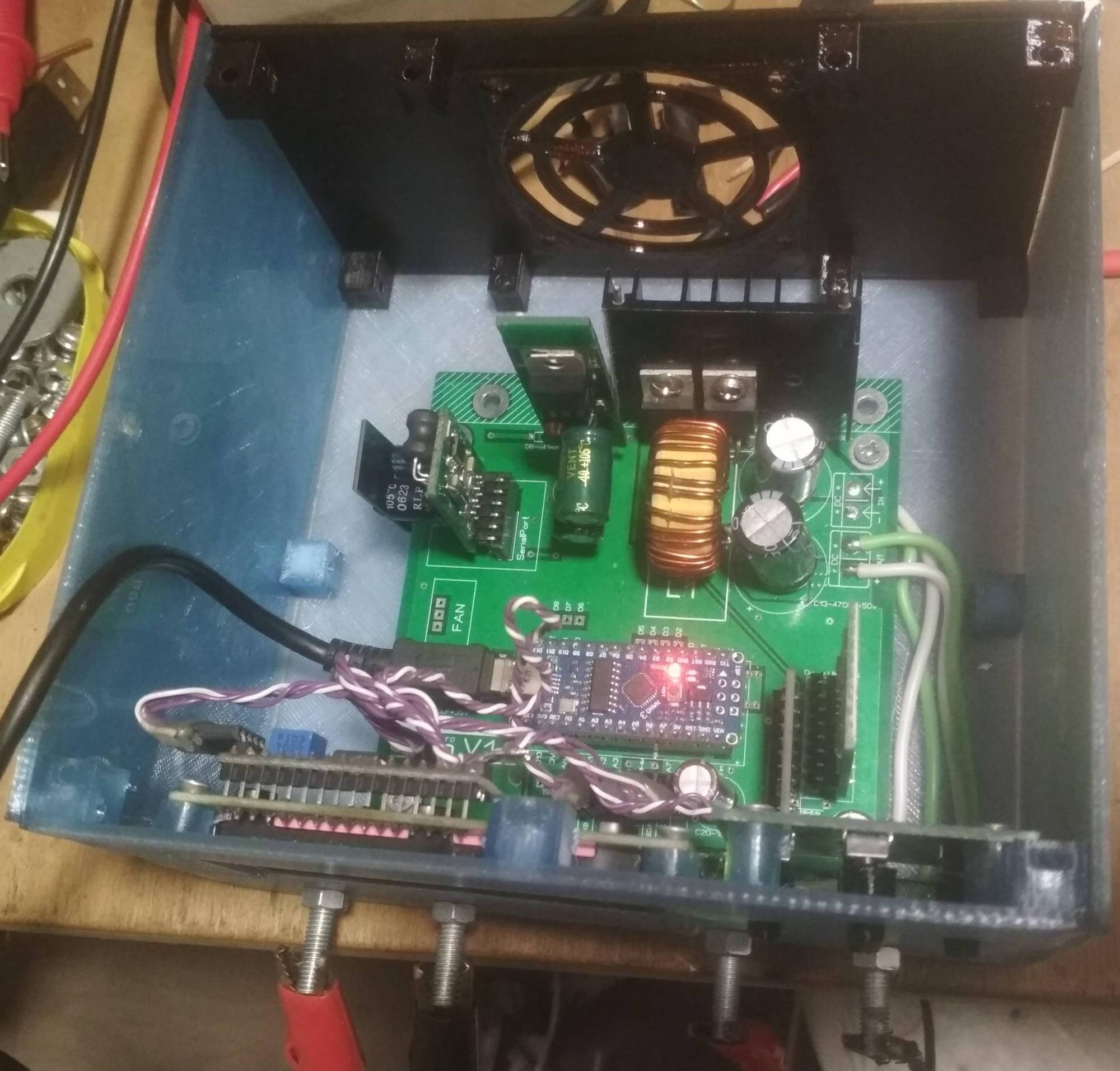

Всем привет! Дождался с китая платы с субмодулями.
Китайцы не захотели резать модули на производстве, так что пришлось их пильнуть самостоятельно ножовкой по металлу.
Это оказалось не так уж сложно как я думал. Текстолит пилится на ура.
Поскольку плата субмодулей рисовалась в спешке, лишь бы пнуть себя - не обошлось без досадных косячков, которые выявлялись исправлялись и редактировались на лету.  Обновил шапку и выложил в все что уже выправлено. Допускаю что где то кому-то что то найдется еще, но главное что модули, как и плата полностью работоспособны.
По софту тоже проведена доводка. Всплыли невнимательности в калибровке. Теперь все работает как надо.

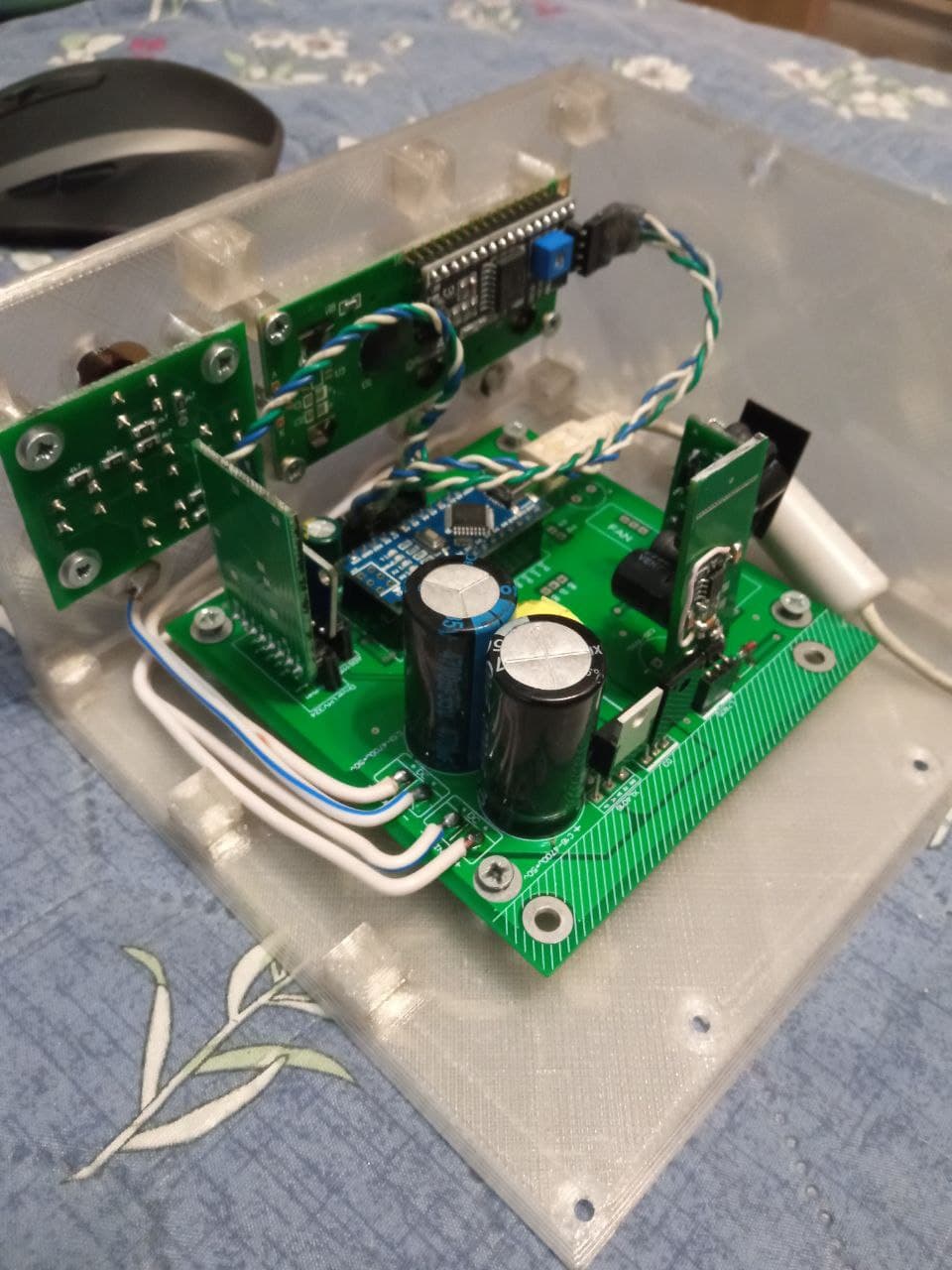

Для ESP8266 разработчики обновили ядро в Ардуино IDE. Сейчас к внутренней памяти можно корректно обращаться, что позволило сделать полноценный WEB интерфейс. Код не причесан, но кому надо - надеюсь все поймет.
Также распечатал пластиковый корпус для ЗУ. По странному стечению обстоятельств его размеры совпали с габаритами компьютерных блоков питания. Хотя рисовал без оглядки на них.
ЗУ уже несколько недель трудится. Был один глюк ESP8266(перезагрузилась после 14 дней аптайма) но логер на компе этого не заметил.
Меедленно, но идем вперед. Впереди доделка корпуса и написание алгоритмов.

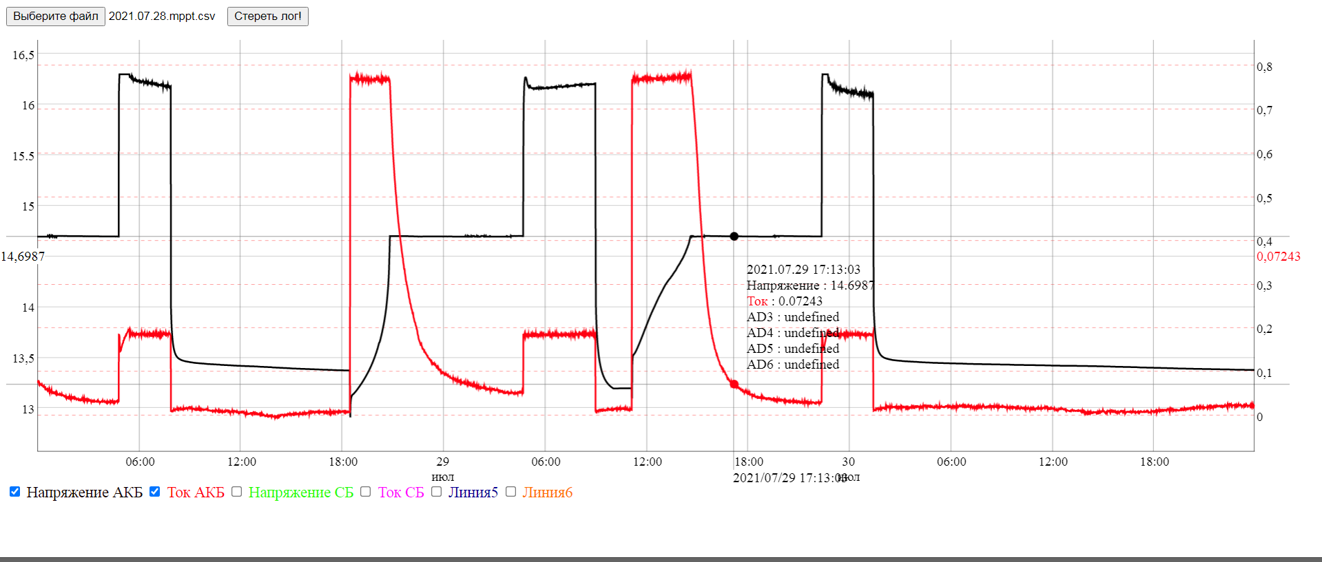

Раз уж начал - поспойлерю.  Написал простейший вэб просмотрщик графиков. Теперь можно сразу в браузере посмотреть что творилось в процессе цикла зарядки. Он конечно сырой насквозь, но сама возможность имеется.

Сейчас будет вторая ревизия платы. Хочу перекомпоновать модули на одну плату.  Чтобы из Китая заказывать и ждать не две посылки а одну.
Как только с этим закончу - покажу WIFI логер на SD карту и WIFI нагрузку. Тоже на ESP думаю будут.
