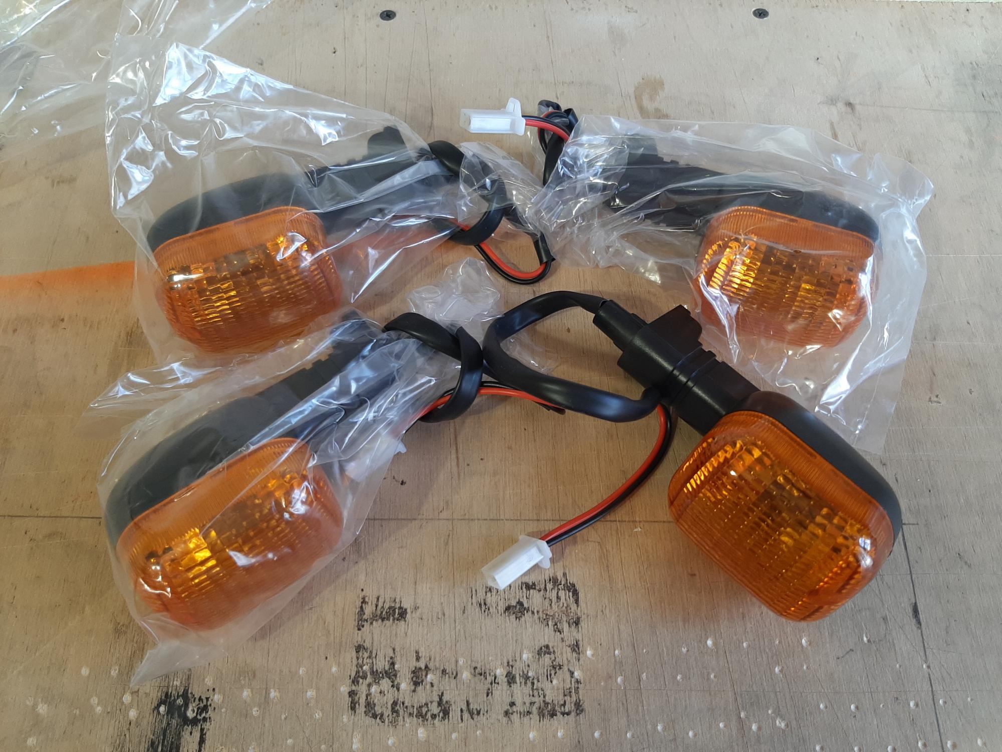

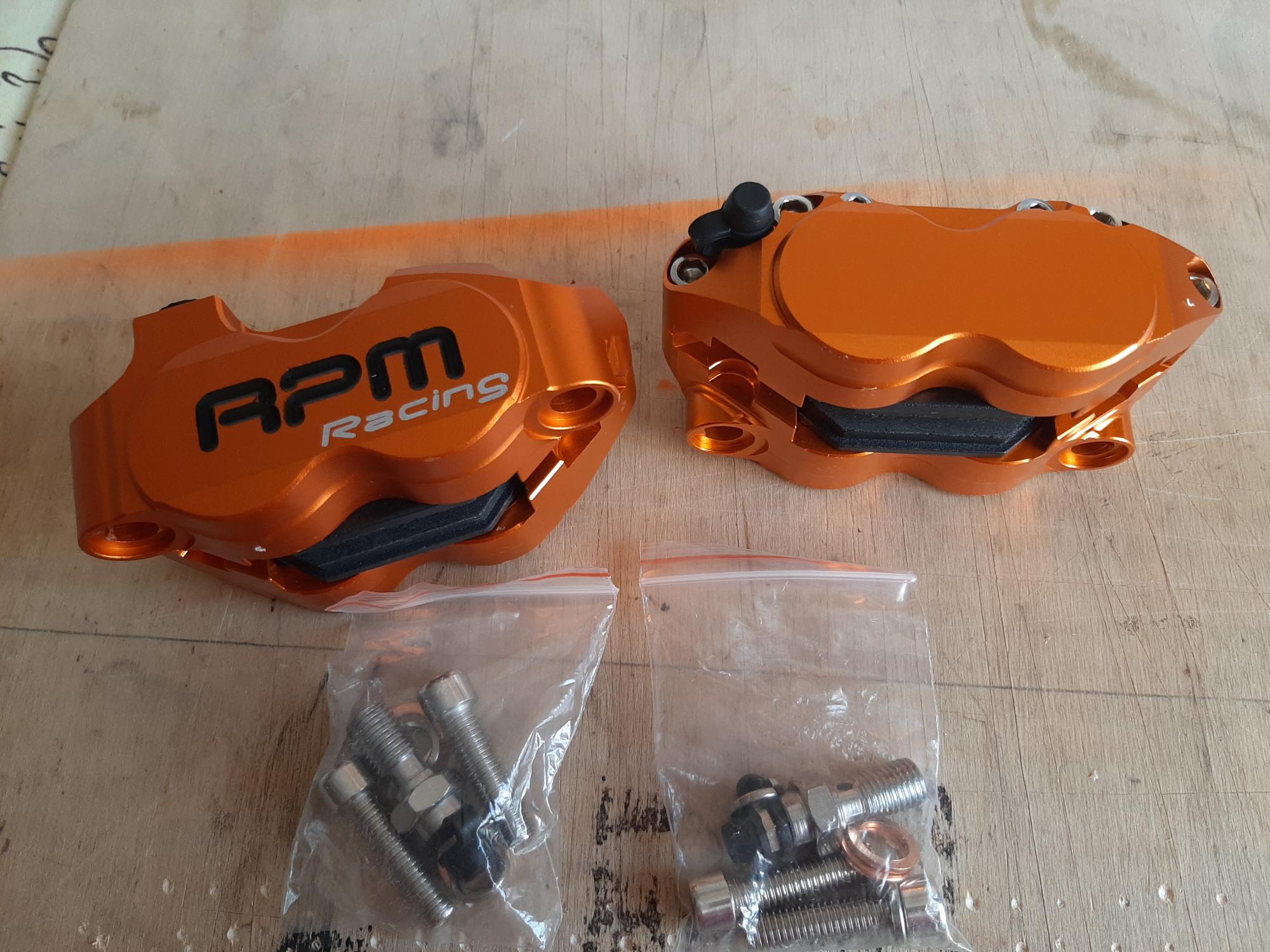

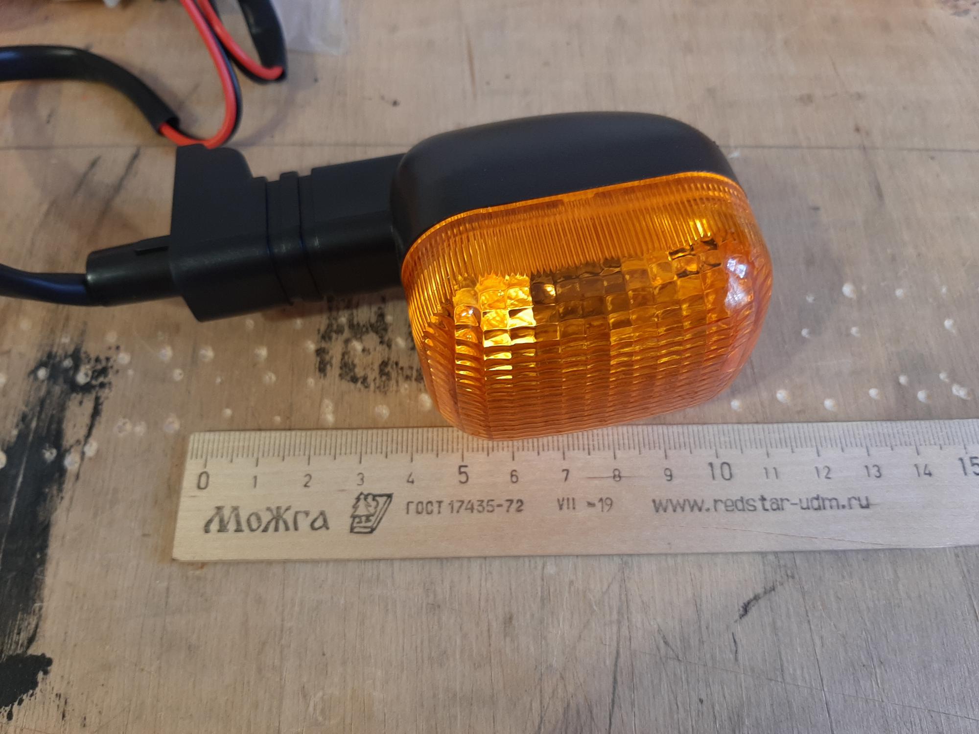

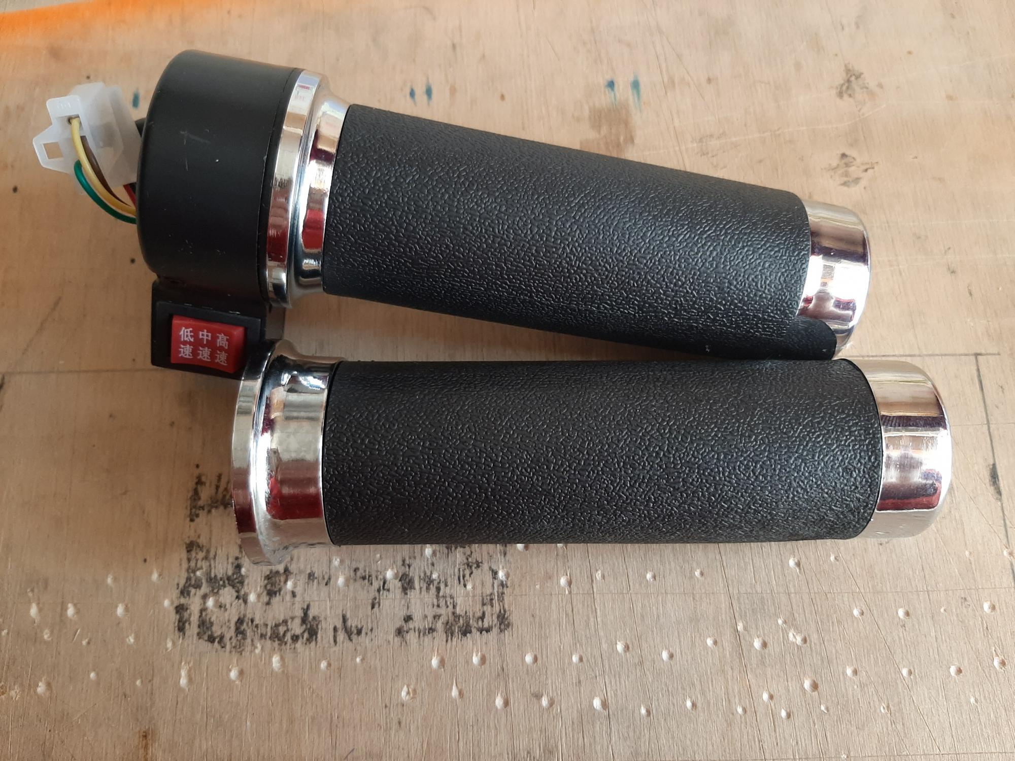

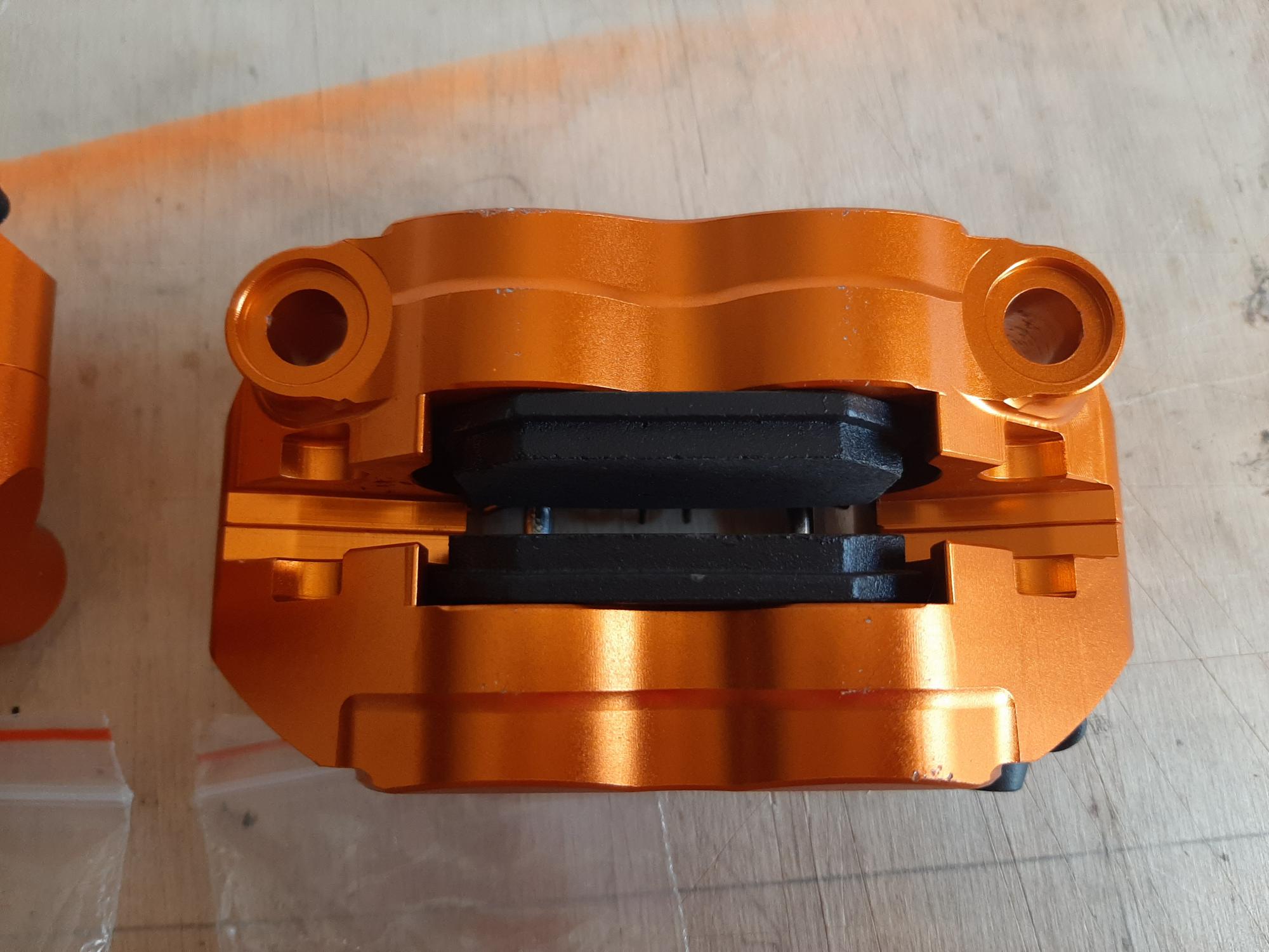

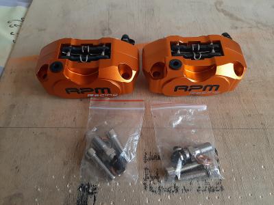

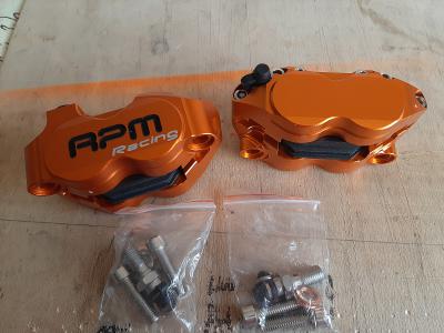

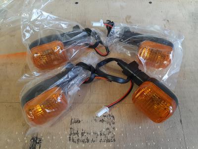

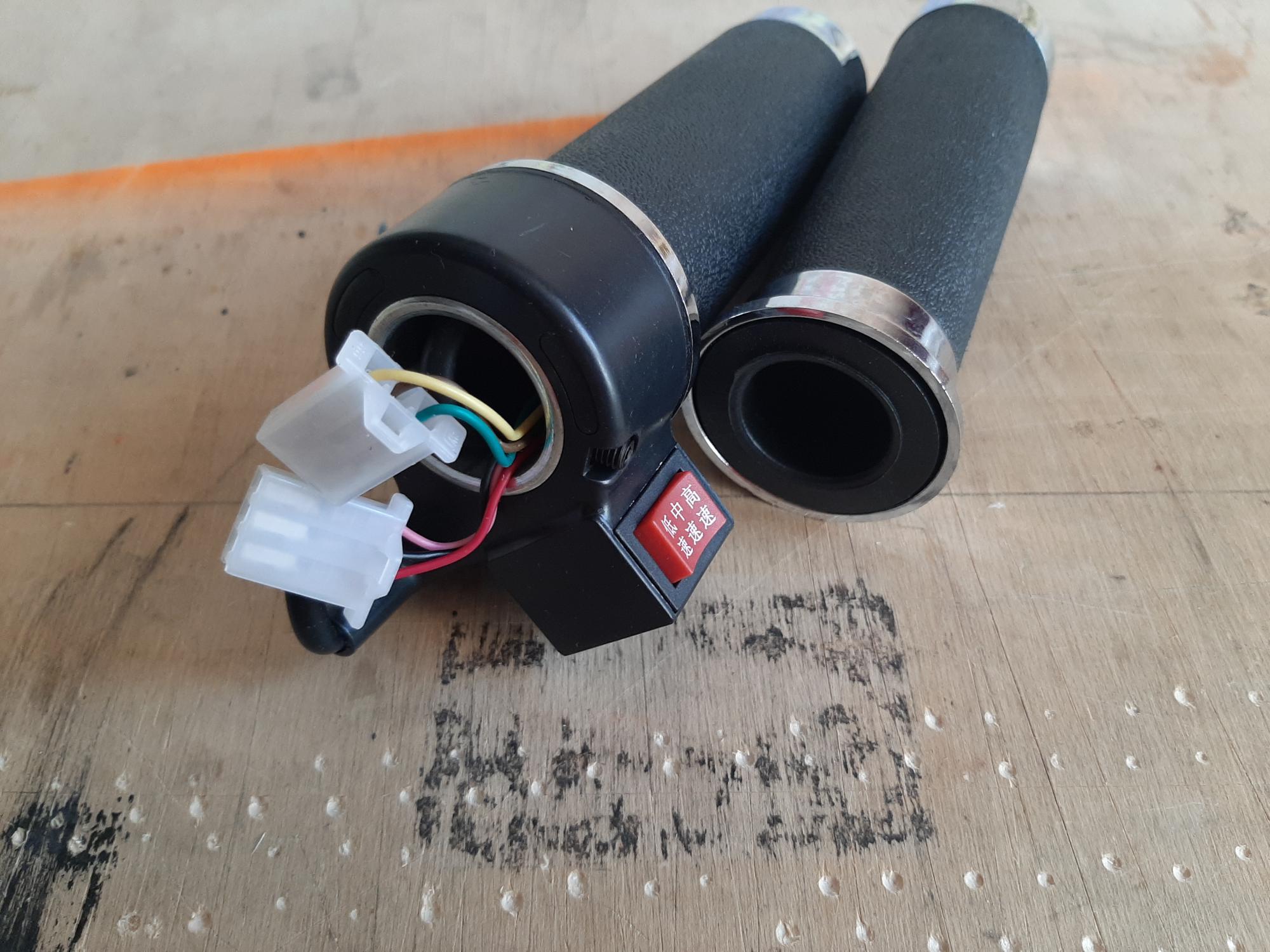

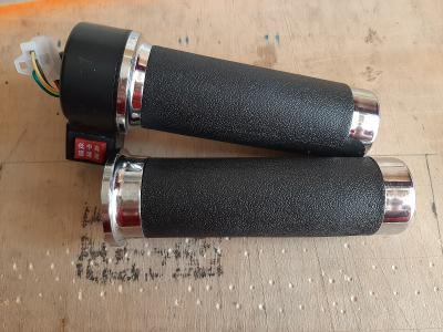

Пополнение запчастей с алиэкспресс:
Тормозилки
Ручка газа под руль 25мм
Поворотники

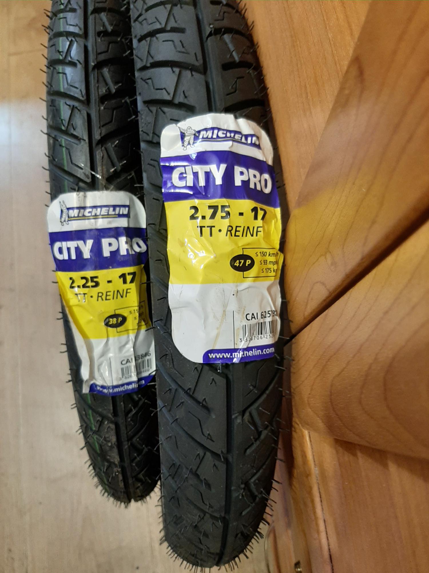

besea

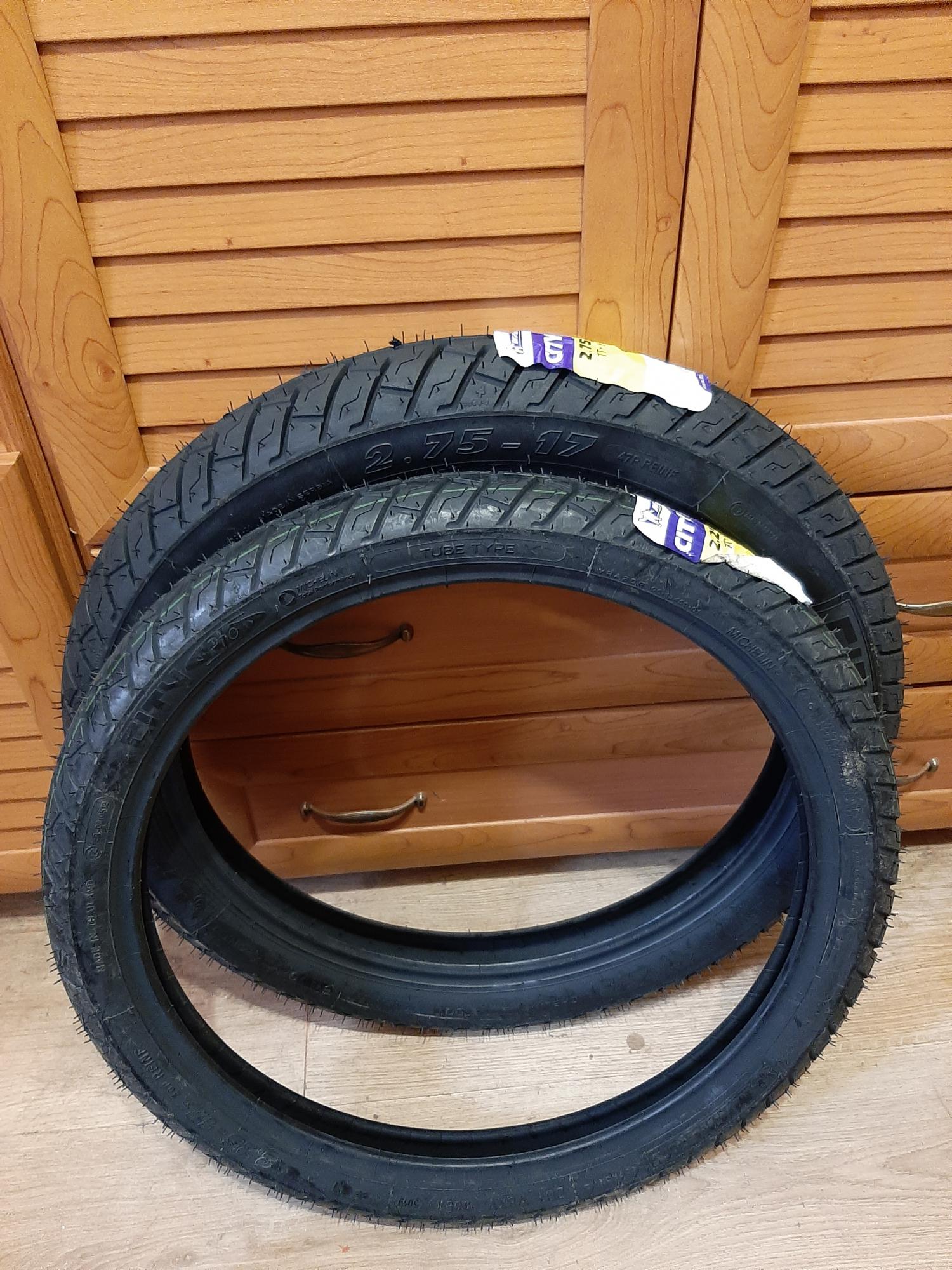

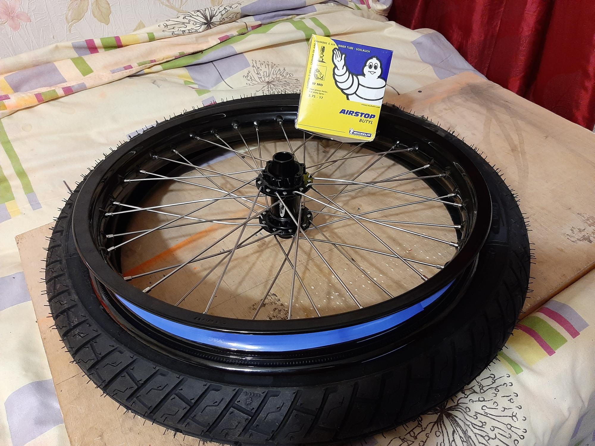

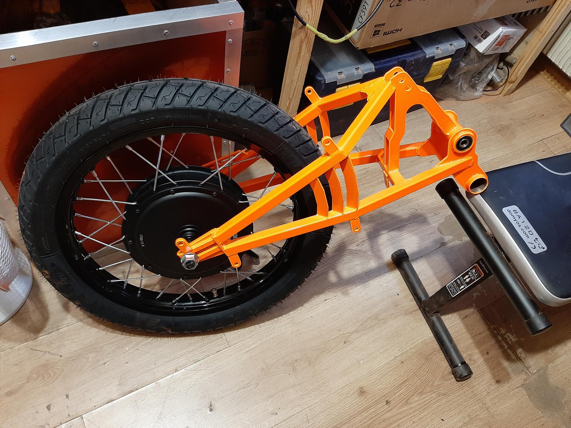

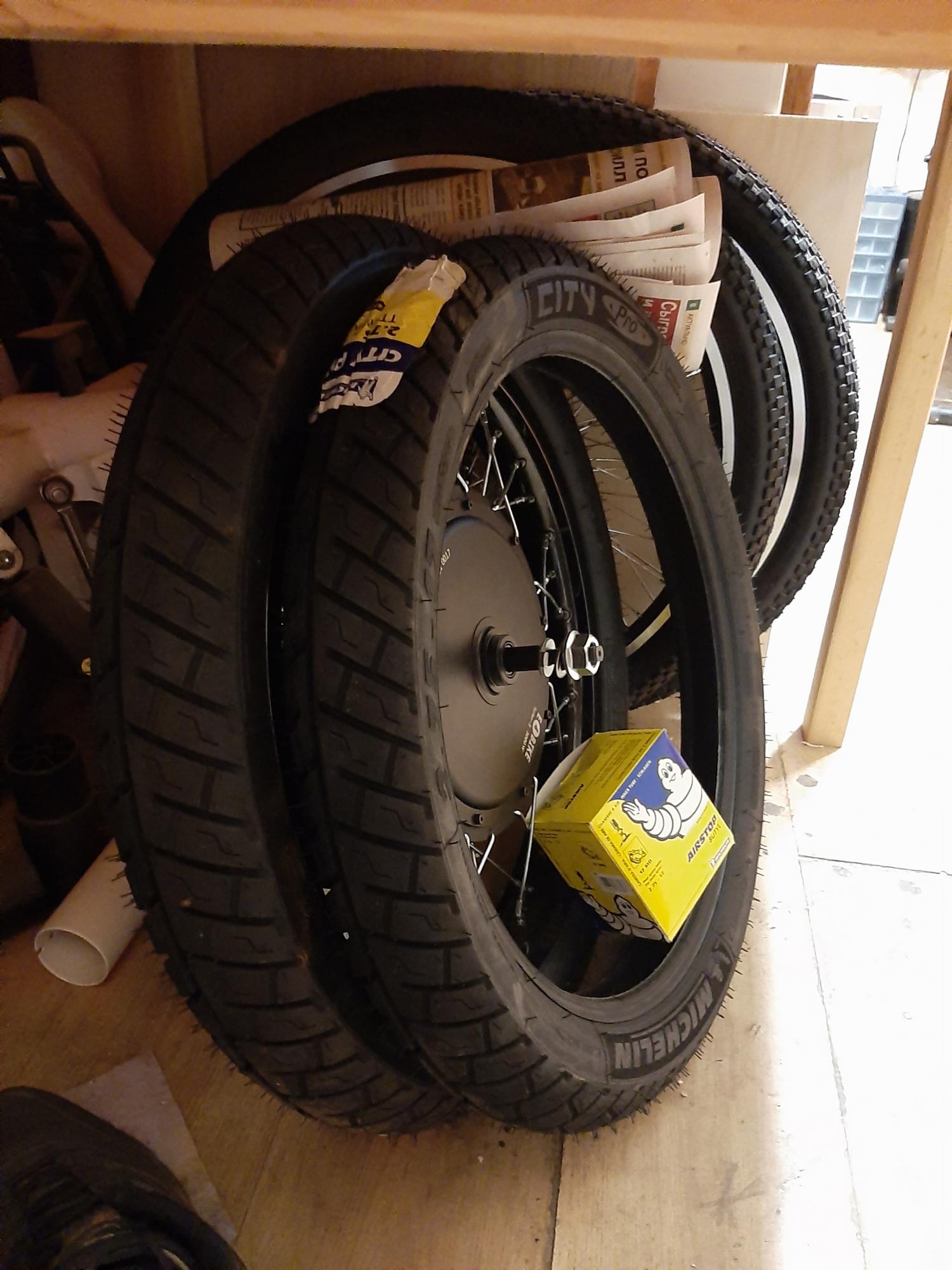

Резина задняя MICHELIN CITY PRO 2.75 -17 47P TT
Камеры тоже Мишлен.
Передняя резина (узкая) 2.25х17 не понравилась категорически, где-то я просчитался в таблице размеров, уж слишком узкая она, так что сегодня обещали привезти другую и забрать эту "докатку".  :-D
Заднее моторколесико обул в резину и примерил в маятник, пока только восторг))
Осталось докрасить маятник и можно потихоньку ставить это на колеса. Очень хочется все таки определиться с вилкой, оставляем Zoom или на антресоль его, ну и собственно от этого зависит переднее колесо, будет которое задумано или же придется уходить на мотовилку и собственно мото-колесо.
После определения с передней вилкой и постановки этого всего на колеса, буду уже определяться с рулем и его высотой. Хочу что-то вроде круизерного, с подъемом 250мм или больше.

besea
Резину привезли и обменяли, все решилось без проблем по телефону, кто ищет хорошую резину типа Мишлен, Пирелли, Бриджстоун, могу порекомендовать неплохой магазин с очень широким ассортиментом и грамотными менеджерами. Цены у них обычные средние по рынку, что-то дешевле, что-то дороже, мне был важен именно ассортимент и качественные шины.
Ссылку сюда наверное выкладывать не буду, чтобы уважаемые модераторы, не приняли за рекламу. Я не имею никакого отношения к этому магазину, но под рамы от Максима (Телепортатор) я думаю у них можно подобрать на любой вкус.
Убогую отечественную "петрошину" рассматривал чисто как временный вариант, ибо слишком она похожа на кЕтай, на мокром асфальте ведет себя как лыжи, мокрой разметки сильно боится, да и сухую чувствует сильно, за счет своей "дубовости", ну и размеры сильно ограничены в выборе. Буквально на днях прокатился с такой передней покрышкой, на бензиновом эндуро, кроме мата ничего не скажу)))  :facepalm:
Мишлен Сити прошлую версию я использовал неоднократно, резина достойная, воды не боится, дорогу держит уверенно, разметку чувствует, но предсказуемо, без лишних рысканий при перестроении. Эта версия "PRO" вроде как получила антипрокольный слой, правда стала тяжелее. Думаю вряд ли она стала хуже, не та марка.  :-)

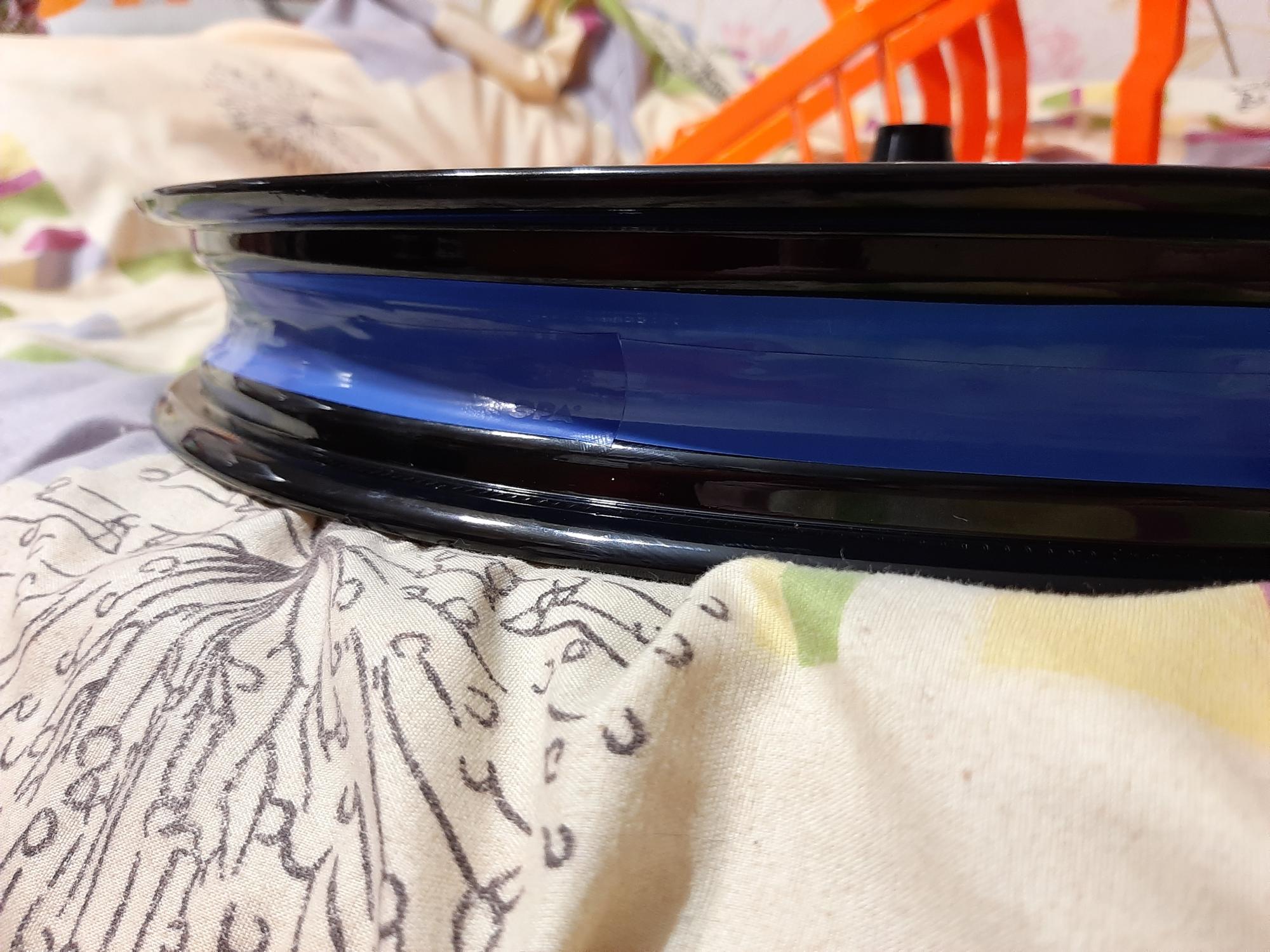

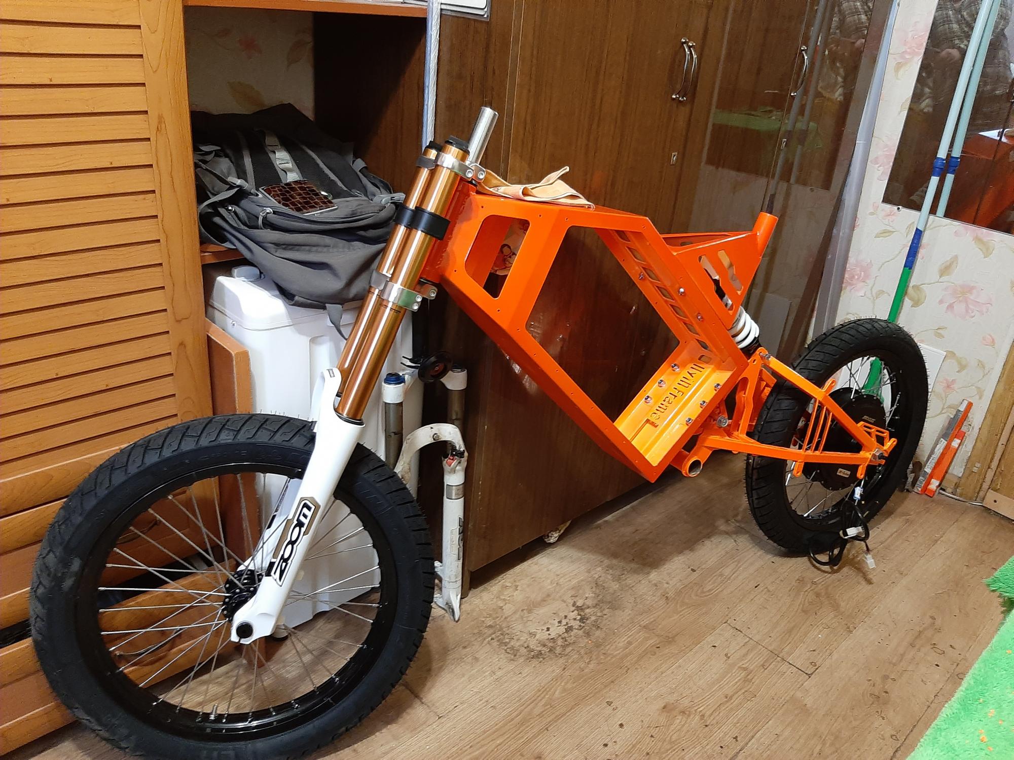

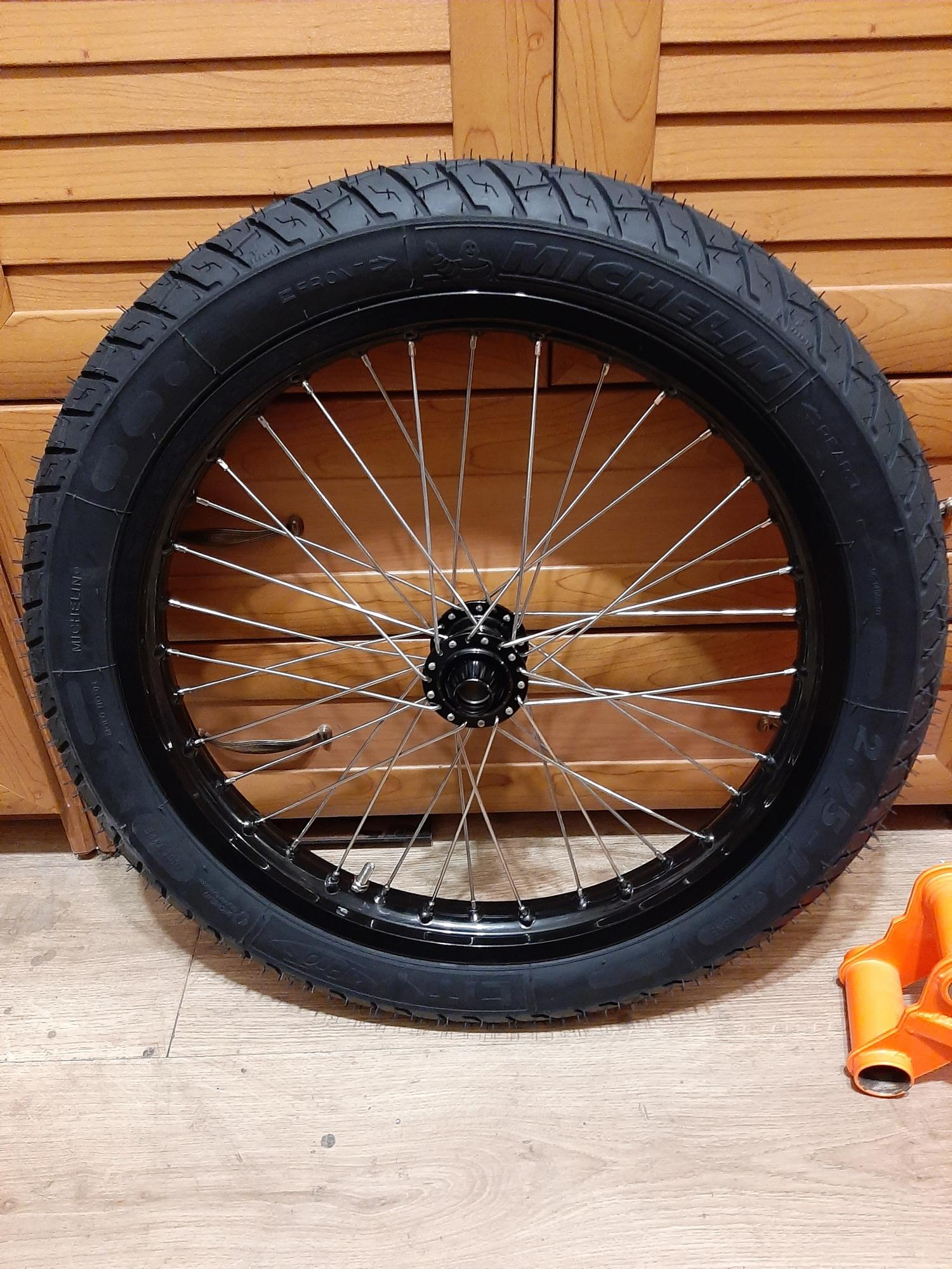

Переднее колесико уже пару дней как собрано, большое спасибо Михаилу Лепихову за труды, как его ник на форуме не знаю, надеюсь сам найдется.  :hello:
Было отдано: обод 17 дюймов и втулка, назад получил уже собранное колесико! Рекомендую в общем!  :bravo:
Колесико было обсинеизолентено и обуто в резину.  :-D

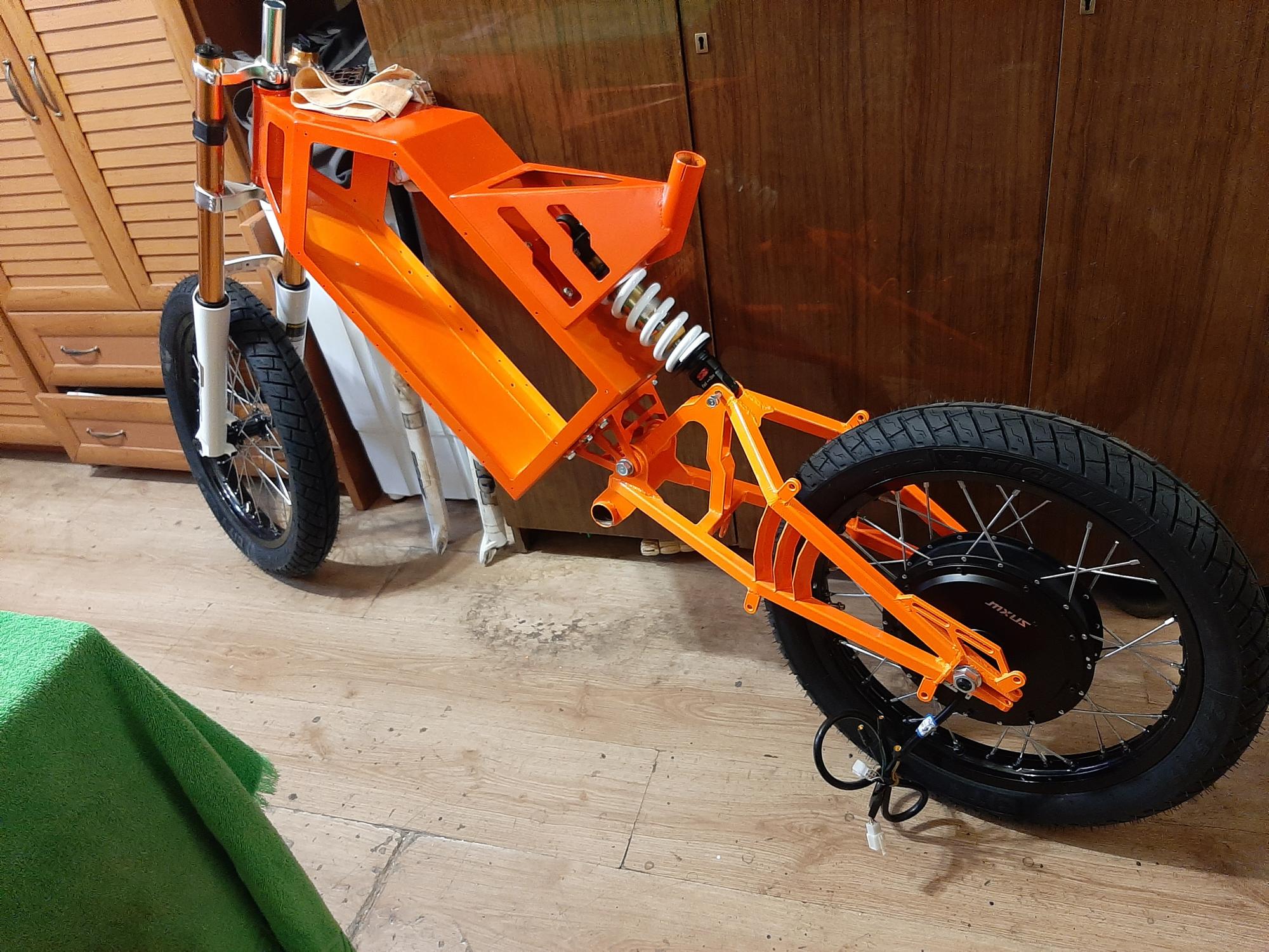

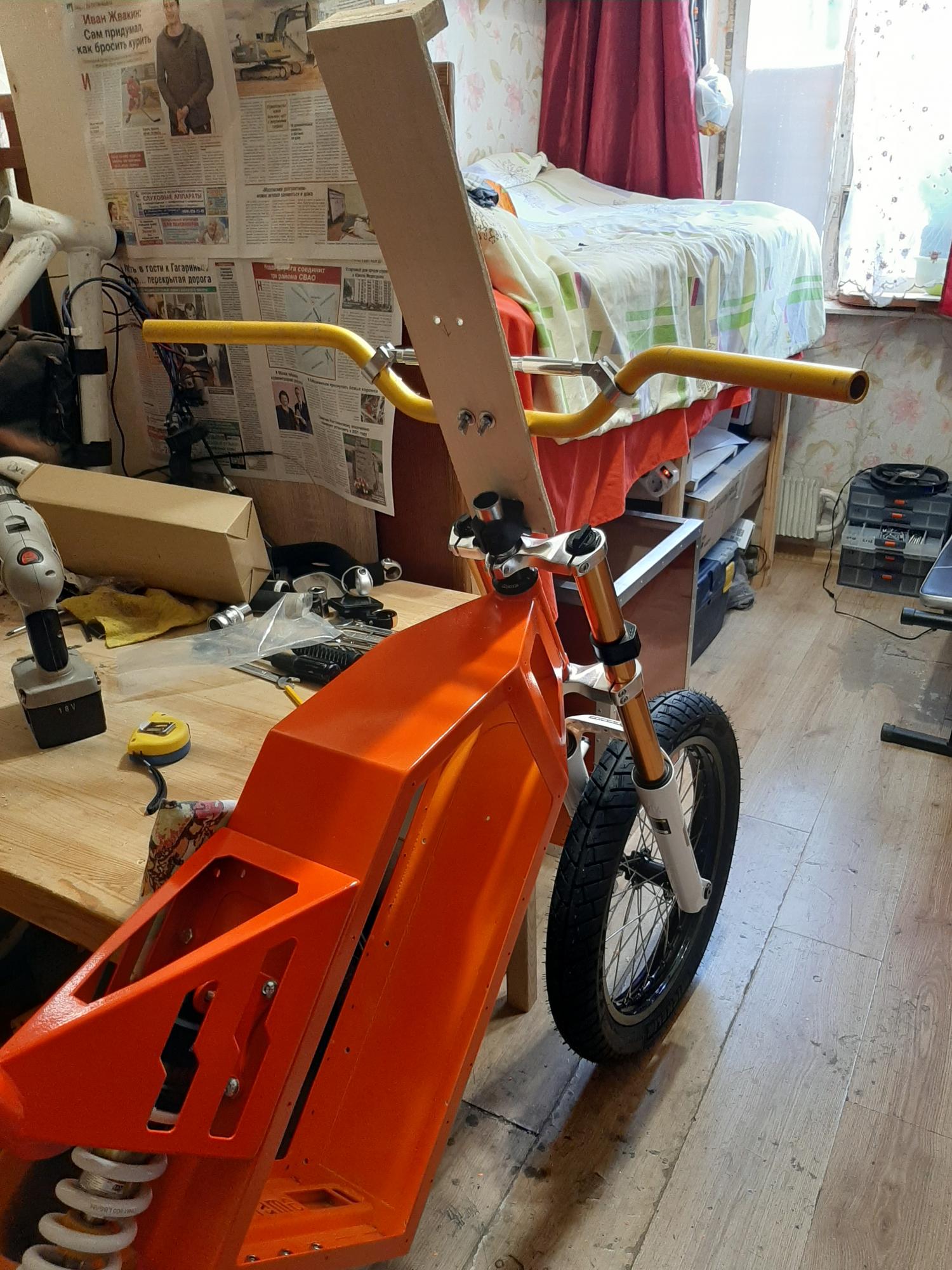

Пробная сборка для замеров и снятия всех вопросов...
Задний маятник так и не покрашен, передняя вилка так и не определена, эта вроде высоковата, да и надо ее глобально переделывать под масло.
Вот пилотское сидение разочаровало, точнее его крепление, потому, как велосипедное седло получается слишком высоко, даже при "нулевом" подседельном штыре, подвеску уже опускать некуда, иначе она просто перестанет адекватно работать.
Буду пробовать кронштейн под самодельное мотоседло и думать как его закрепить пониже.
К выносу руля тоже много вопросов, похоже буду сейчас пилить проставки из фанеры и экспериментировать с высотой, а то пока определялся держа руль в руках, только руки устали)))

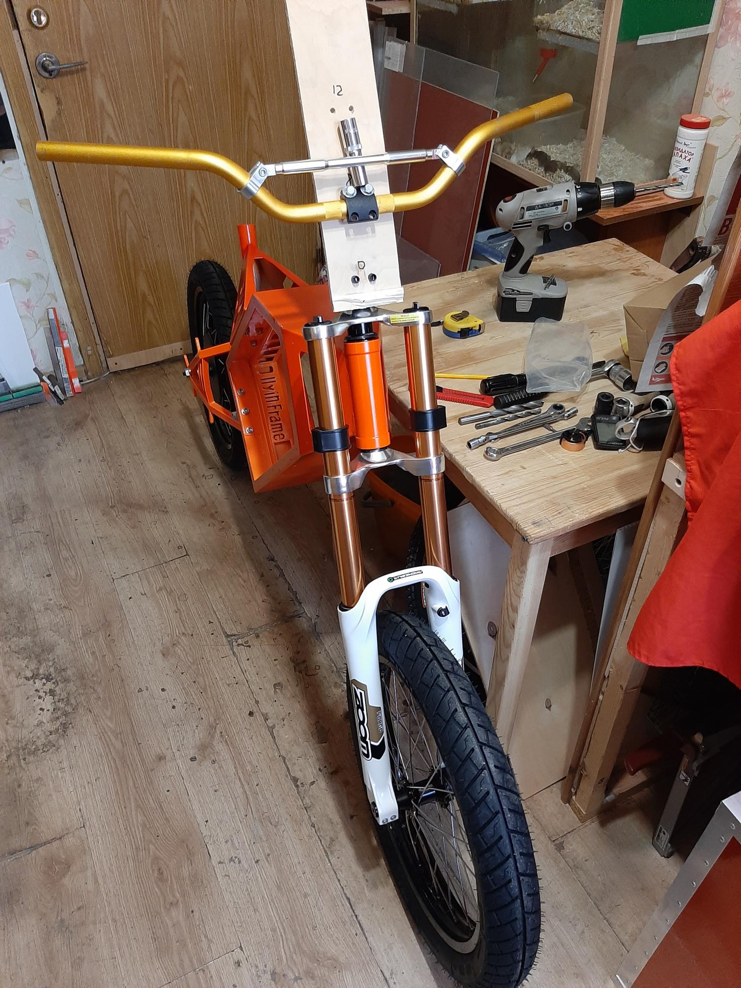

Эксперименты с высотой руля.  /:-)
Сначала перемещал руль по фанерке с помощью струбцины, в конце уже просверлил и притянул болтами, чтобы можно было еще и покрутить колесо.
Остановился на подъеме 8,5 дюймов, то что выше уже кистям не удобно, а то что ниже мне не нравится. В основу выбора лег комфорт и удобство, а по внешнему виду, пусть другие судят)))
Осталось заказать и забрать завтра нужный. Материал сталь, цвет хром, диаметр 26мм.

VitaliyS
...такая высокая посадка получается? :bw:
besea
Цитата: VitaliyS от 06 Май 2020 в 16:28...такая высокая посадка получается?
Да я бы не сказал, чуть выше стандартной, колеса мелкие, саму вилку траверсы чуть ниже опущу, сантиметра на 2-3, у нее сейчас от пыльников до нижней траверсы 170мм, не работает эта вилка настолько.
Прям сейчас разобрал уже эту конструкцию, надо диск тормозной вперед поставить, надо нижнее кольцо на рулевую одеть, забыл я про него. Завтра руль привезут и уже будет полноценная сборка этой части. Заодно напишу высоту ручек от пола.

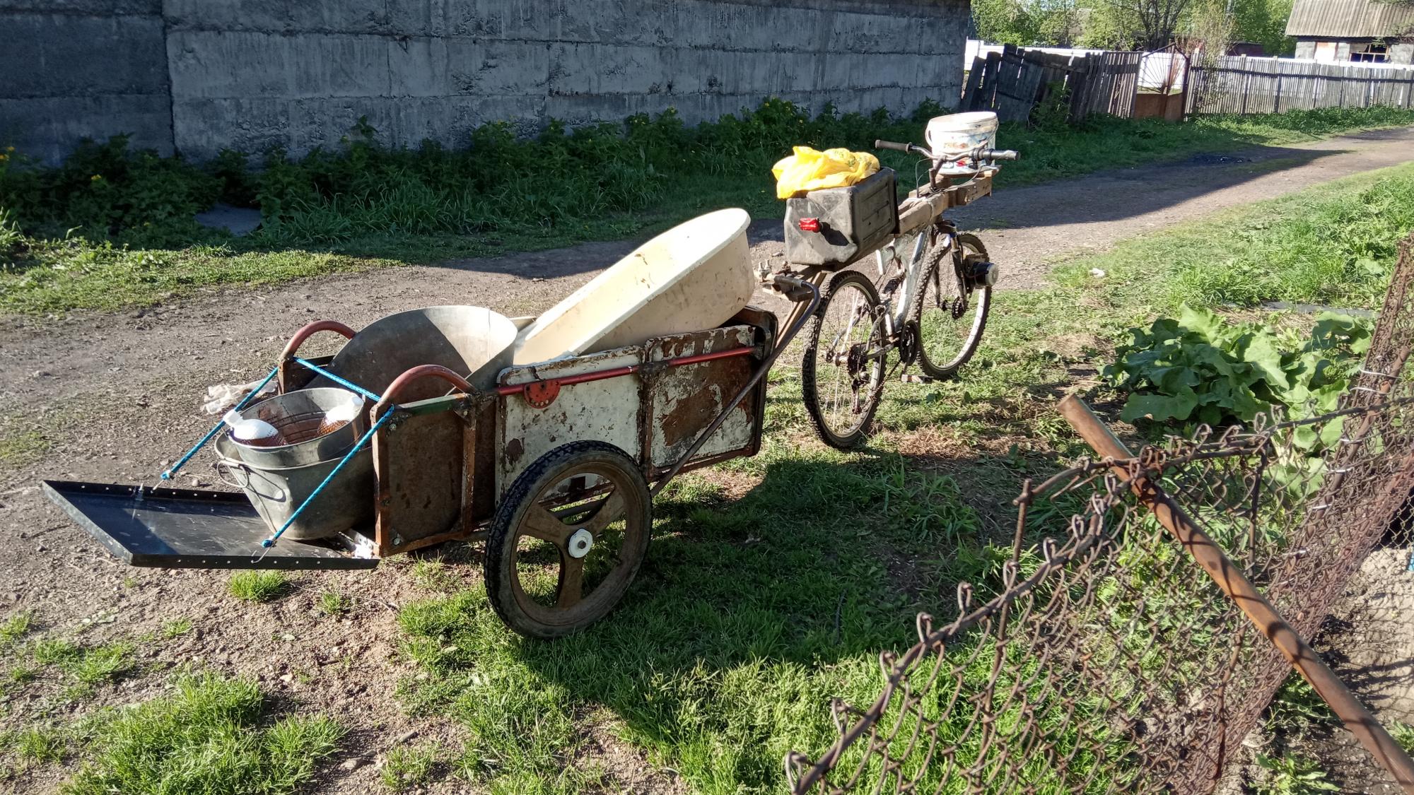

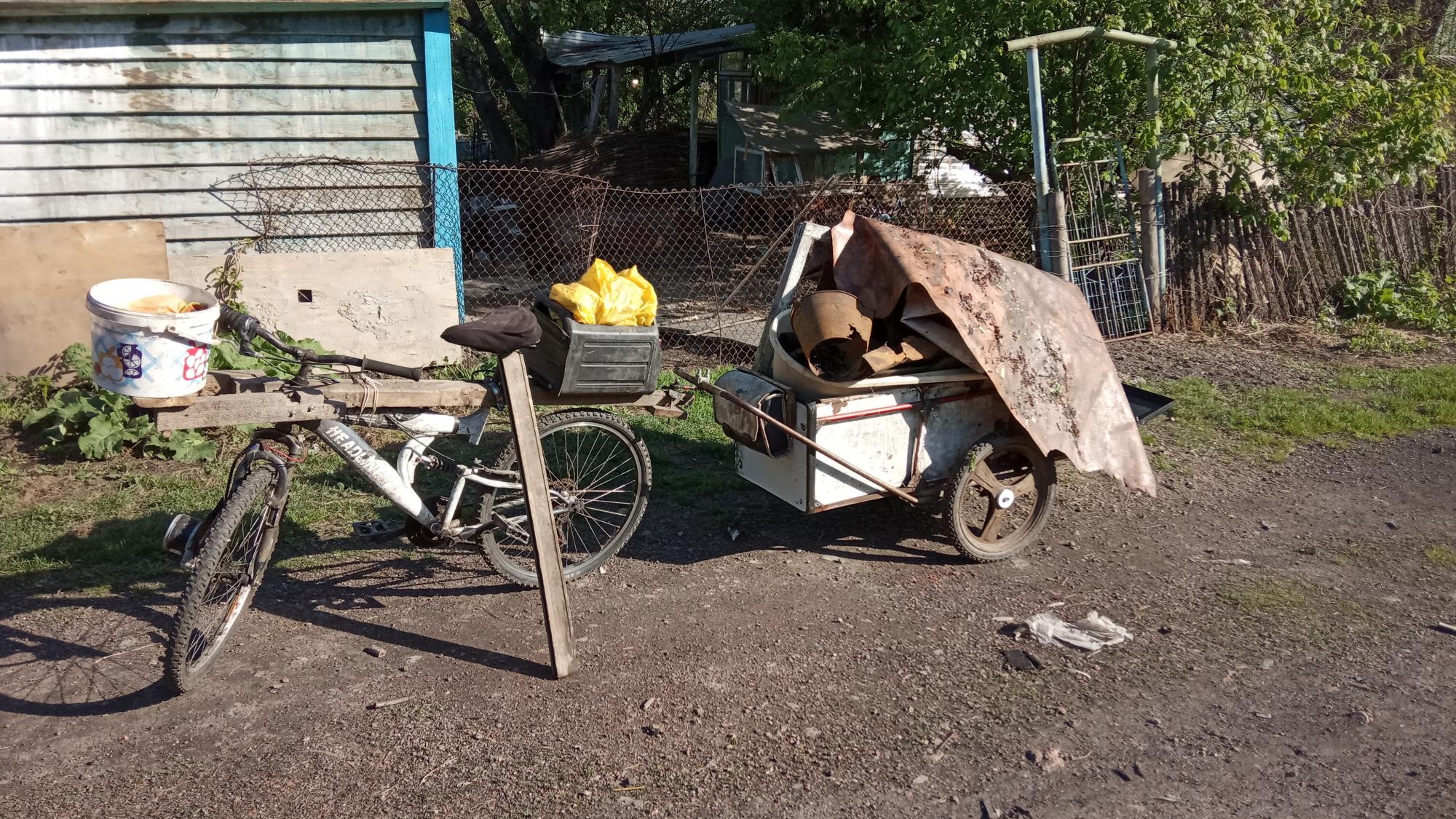

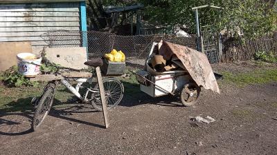

Volvo FWD250, тоже dedicated build 4 trailer
прицеп тяжеловатый, ну да ладно.
fwd 250Вт 1:9 и 9 к 16 на звёздочках
LiFePo4 24V 20-28Ah, без прицепа 0.1КВт•ч на 8-9км.

Я пока столкнулся с проблемой тормозов, которые мать их туда, не подходят. Ручки мото, суппорты мото, а вот как это скрестить с велосипедным креплением под диск, пока не пойму.
Решил начать с переднего, пока думаю, чего проще сделать, месяц ждать другую вилку с алиэкспресса, куда все гарантировано встанет или покупать недомото вилку и колесо от китайского питбайка,  (3 дня доставки), туда все подойдет по умолчанию, там есть все штатные крепления.
ПРоблема в том, что колесо будет уже 18", а я хотел сильно поменьше колеса, в угоду размерам и управляемости. Кто ездил на питбайках "малоколесниках" 12-13 дюймов, те поймут))) Ну и минус в том, что уже куплена хорошая резина под 17", и мне очень не зочется, снова проходить весь поиск покрышки.
