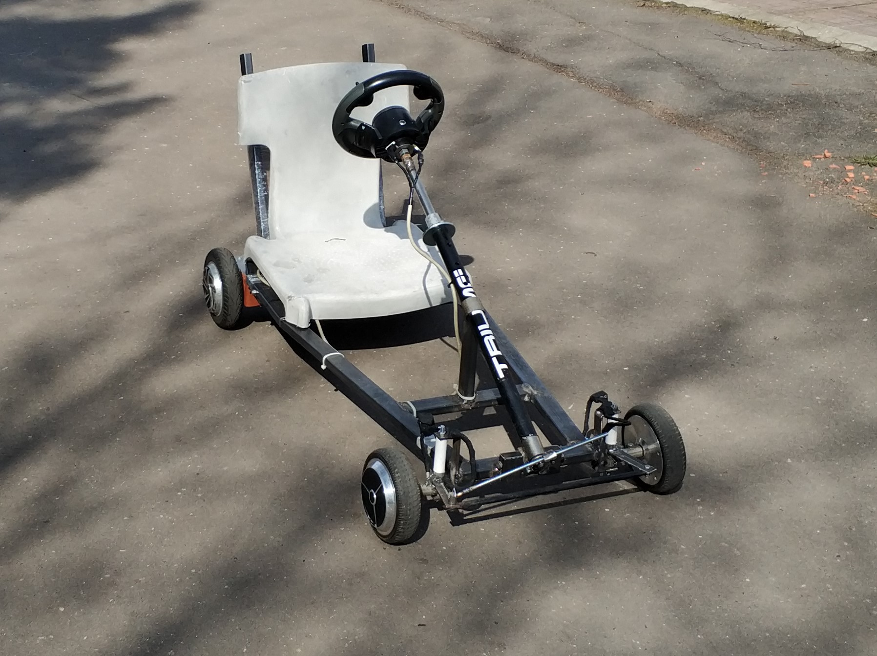

Коллеги. Собрал я киндеру машинку, пока на карантине. Многое почерпнул у [user]ILYANOV[/user]
Карантин, руки надо приложить. Магазины закрыты, леплю из чего есть.
Формфактор машинки немного другой и привод 4WD. т.е. 4 колеса от гирика. Дури, конечно, нормально получилось, считай полтора киловатта. Меня с 85 кг тянет легко.
Платы гироскутеров управляются esp32, поэтому всевозможные настройки реализуемы.
Напихал уже всякие плавные, экстренные и прочие стопы, круиз контроль, электронный парковочный тормоз и т.д.
От механических тормозов отказался, ну электродвигатель же.  Может и нужен экстренный.
Есть ряд вопросов по механике процесса, может сталкивался кто уже или разбирается в настоящих машинах.
1 - Комфортное торможение, как? Дать вначале обратной тяги поболе или в конце придавить или равномерно?
2 - Старт, как распределить мощу? Передние на полной начинают прокручиваться, пока задушил на старте передний привод до 25% от задних, после достижения крейсерской, подключаются на полную. Есть идея реализовать контроль крутящего момента по фидбеку, чтоб душить колесо, которое прокручивается - есть идеи?
3- Крейсерская, как лучше в плане экономии и прочем - полный постоянный привод или отключить переднюю/заднюю ось?
4 - Тормоз - тормозим всеми колесами или опять распределяем?
Буду благодарен за советы и идеи.

Ну значит так если со 180км/ч оттормаживаться то лучше равномерно и сразу заложить подсчет оборотов через противоЭДС и градиента замедления для организации АБС.
И не забыть установить ветровики чтобы не морщиться.
На разгоне нужно обязательно установить программу аналог лаунчконтроль драговых корчей, чтобы при наборе первых 100-120 км/ч не жечь резину.
Обязательно установите датчики крена чтобы при вхождени в поворот на скорости более 90 подтормаживать одно заднее колесо и выравнивать крен. Чтобы дошкольники не вылетали. Ну может чтото забыл.
А ну или можно просто забить на это на скоростях детских машинок.

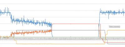

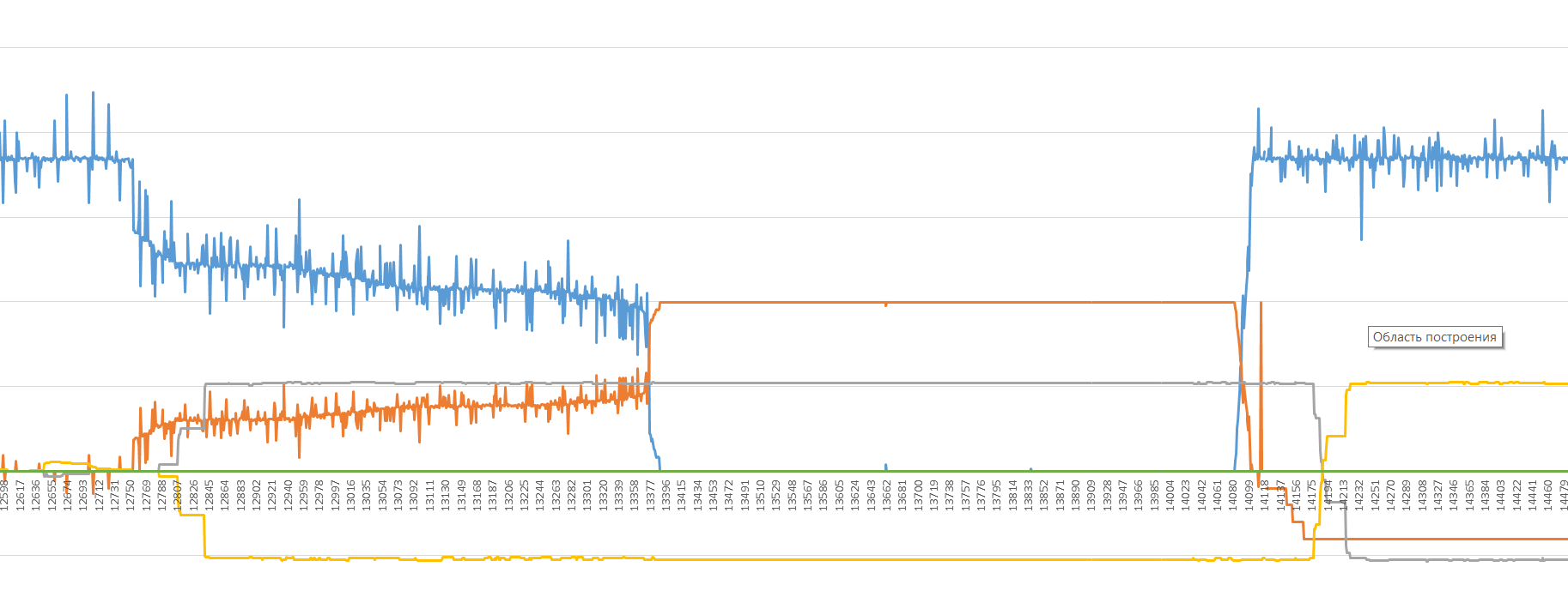

У меня в прошивке считываются данные скорости каждого колеса. Что угодно с этой инфой можно делать. Хоть синхронизировать, хоть что. А гироскоп зачем?
Ниже простейший стандартный график телеметрии. синий - газ, оранж - момент, серый желтый задние колеса пр и лев.

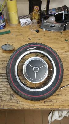

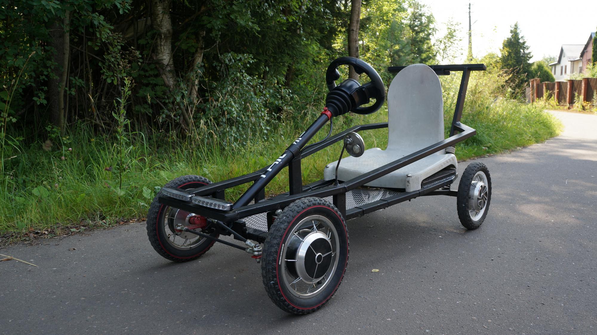

Долго с колесами мучился. В итоге плюнул и заспицевал их под 12 инчей от детского велосипеда. Получилось здорово, диаметр увеличился вдвое, стали мягче.

Цитата: PAV от 28 Янв. 2021 в 16:14заспицевал их под 12 инчей от детского велосипеда
Здравствуйте. Спицы обрезали и загибали крючком? Покажите крупным планом место стыковки колеса гироскутера и спицы.

Цитата: cfyz от 15 Фев. 2021 в 10:58Спицы обрезали и загибали крючком?
Я загибал. У меня нет машинки для накатки резьбы.
Сами спицы использовал от мопеда лопнувшие. :)
