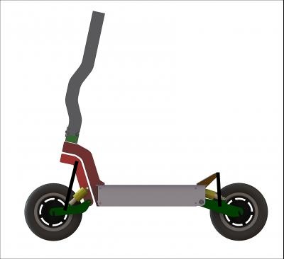

Цитата: practic от 14 Июнь 2020 в 11:13решил все-таки это опасение оставить и дождаться этапа тестирования. Если проблема проявится, придется делать какой-то маятник по типу того, что делают на двухподвесных велосипедах.
По задним амортизаторам по моему особых проблем не должно возникнуть так как в сдвоенном варианте на множестве разных моделях RS 11, Aqiho, Dualfantom  и тп штоки не ломало а вот на моделях с одним амортом и вертикальным расположением и к ним относятся Атлеты, Бандиты и подобные аналоги а так же плюсом Ультроны с таким же расположением) как раз у амортизаторов ломались штоки.

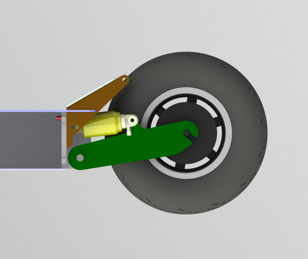

Цитата: practic от 14 Июнь 2020 в 13:33С учетом реальных размеров обновил модель, плюс детальнее показал амортизаторы.
Ну тут крепление амортизаторов очень похоже на спидвей 5 а на практике оно почти не рабочее(вернее еле работало с очень слабыми пружинами и весом от 90+ кг)
Как по мне все же у востока 1 подвеска более грамотнее выполнена(в том числе и задняя).
Алексей Иванов
Что спереди что сзади картина одна и таже. Вы главное с велосипедом не проводите параллели там лежачие амортизаторы лежат правильно.  Там ось вращения в "километре" от амортизатора и когда усилие возникает на амортизаторе за счёт формы и размера рычага сила действует на сжатие практически без паразитного усилия на излом, если конечно рама рассчитывалась инженером, а не китайцем и провинции который всю жизнь рис сажал. Здесь же ось вращения рычага от места крепления амортизатора несколько сантиметров сила при сжатии практически вертикально направлена. Отсюда и весь сырбор. Поэтому в начальный момент сжатия амортизатор в первую очередь хочет сломаться пополам, а уж потом начинает сжиматься. Не надо боятся вперёд поставить длинные аморты вертикально у длинных ход же большой. Просто  сейчас подвеска выглядит как убийца амортизаторов.

Цитата: ssilk от 14 Июнь 2020 в 14:15По поводу излома... На фото ниже крепление амортизатора оптимально в красной точке. Надеюсь понимаете закономерность? Постройте такую же окружность для своей модели.
Принцип построения по картинке понятен, но почему именно там надо амортизатор крепить что-то не могу сообразить. Поясните пожалуйста.
Проект большого и мощного элетросамоката Kraken - https://electrotransport.ru/index.php?topic=61521.0
Алексей Иванов
Он имеет ввиду движение рычага вокруг своей оси крепления. Нижняя точка крепления если отмерить циркулем от центра оси до центра нижнего крепления и дальше вести циркуль по этому же радиусу дальше мы в определенной или в определенных точках получим вторую точку крепления амортизатора. Но что то меня в этой теории смущает.
Алексей Иванов
Мне думается в этой теории слишком линейная зависимость. Мне кажется это неправильно.

Не понимаю, почему в той точке мы должны получить место крепления верхнего уха амортизатора. В чем оптимальность этой точки и как она связана с используемым амортизатором?

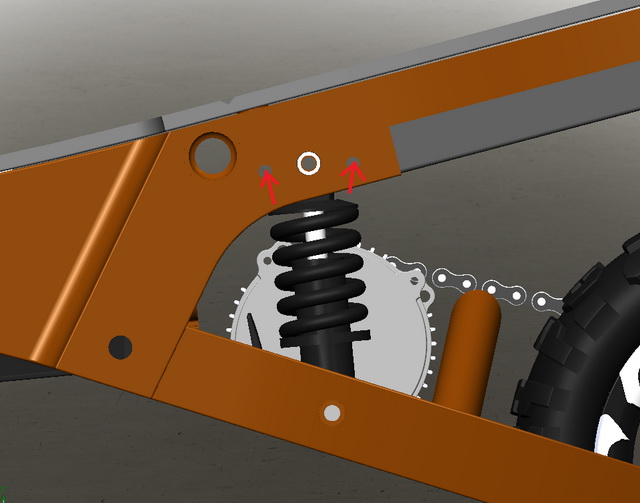

Разжатая задняя подвеска
Сжатая подвеска

Ну это не моя теория я просто разжевал почему именно так. Я свою точку зрения высказал чем вертикальные тем меньше нагрузка на излом. Естественно без существенных изменений мы получим уменьшение хода подвески, но надежность вырастет в разы.  Чтобы при вертикально установленных амортизаторах получить приличный ход подвески нужно увеличить амортизатор, а увеличение амортизатора приведет к перестановке точек крепления. Впереди практически не требуется изменений меняешь угол установки и ставишь например 190мм амортизатор. Сзади верхнее крепление перепроектировать  и хотя бы 165мм поставить ну и соответственно чем вертикальные тем лучше. Мое мнение такое. А как уж ты поступишь решать тебе. Самое верное решение что по два амортизатора у тебя и они снаружи. Не гонись за большим ходом подвески, если это приведет к неверному решению.

Цитата: ssilk от 14 Июнь 2020 в 14:15На фото ниже крепление амортизатора оптимально в красной точке.
Эта дуга и её радиус имеет отношение только к рычажности, которую надо либо считать, либо искать экспериментально. Чтобы не переделывать маятник, если немного не так посчиталась рычажность, недостаток или избыток рычажности можно компенсировать запасными дырочками, которые меняют рабочий угол :bw:
Эффективность использования упругого элемента подвески зависит от рабочего угла установки
и максимальная эффективность - когда угол 90 градусов при сжатой подвеске. Тогда вся сила будет тратиться на амортизацию и можно использовать более слабую пружину.
У самокатов приходится идти на компромисс с максимальной эффективностью, потому что есть проблема с торчательностью верхнего крепления выше уровня деки, уменьшая угол от 90 градусов и используя более сильную пружину и меняя рычажность (при этом надо учитывать усиление болтов или осей, на которые возрастает нагрузка на изгиб и срез) и длину, чтобы получить вменяемый СЭГ.
Но не до такой же степени уменьшать, что угол 25 градусов!
Если амортизатор пружинный, то пружину придётся ставить в 1/sin25 =2,37 раза мощнее, а уж газовый накачивать в ужас сколько раз сильнее, потому что сжатие газов сильно нелинейно.
СЭГ будет сжирать большую часть хода, если вообще хватит предельно допустимого давления для конкретного амортизатора ...  :bw:

Бабай красавчик, вот уж разжевал так разжевал. Ещё немаловажный момент при неправильном угле установки амортизатора на проушинах крепления амортизатора также возникает ненужное избыточное усилие. Для схемы с двумя амортизаторами может и не настолько критично как с одним амортизатором но все же. Опять же таки "Бабай красавчик" заложить несколько точек крепления под амортизатор это прям ОООчень правильно. И последнее если хочешь правильно работающую подвеску сзади но по какой то причине не хочешь или не можешь перенести верхнюю точку крепления амортизатора - измени нижнюю но для этого придется нарисовать новый рычаг. Идея простая крюк  на конце рычага и вся кинематика перестраивается на раз два. Просто все вперлись в тип китайских рычагов, а чуток подумать.
