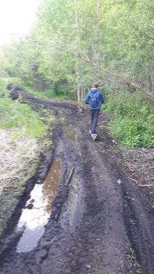

к сожалению не было возможности записать но вот есть сегодняшнее фото с поездки

Цитата: CReDo от 16 Май 2020 в 22:09Это наверное надо иметь железные кости что бы на таком самокате по таким дорогам кататься.
Мне если честно с более менее амортизацией на 10 пнема колесах и по подобным местам не очень комфортно(но терпимо)
моя крейсерская скорость там выше чем у ребят на великах с фотки. вполне комфортно, сзади рессоры отлично отрабатывают а передняя подвеска нафик не нужна только лишине детали и вес.
CReDo
Цитата: Борян от 18 Май 2020 в 15:50моя крейсерская скорость там выше чем у ребят на великах с фотки. вполне комфортно, сзади рессоры отлично отрабатывают а передняя подвеска нафик не нужна только лишине детали и вес.
Что-то прям не верится что на самокат с мелкими колесиками проезжает такое быстрее чем велосипеды. Если честно я сам любитель погонять по полям и лесам а так же с нами ребята катаются как на электровеликах так и на суриках и скорость у них явно выше.
Кстати велик все эти препятствия что будут для самоката зубо дробильней просто не заметят из-за  большого диаметра колеса.
Борян
ну у меня нет просто экшн камеры а телефон жалко трясти на кочках. но я всегда на этих дорогах вперед улетаю и потом жду остальных

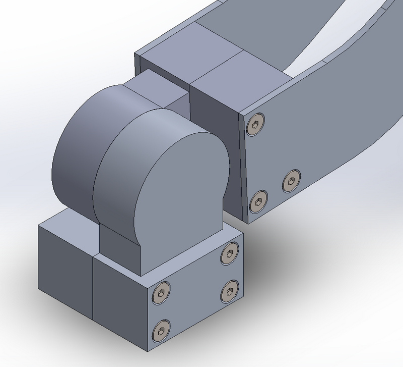

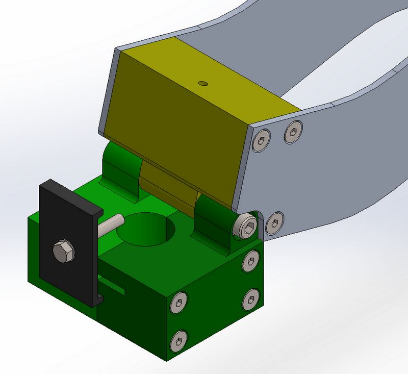

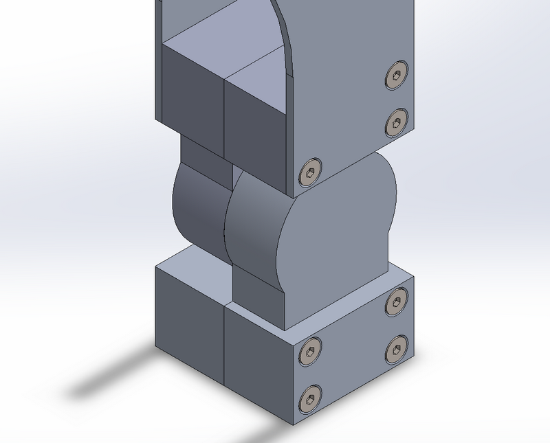

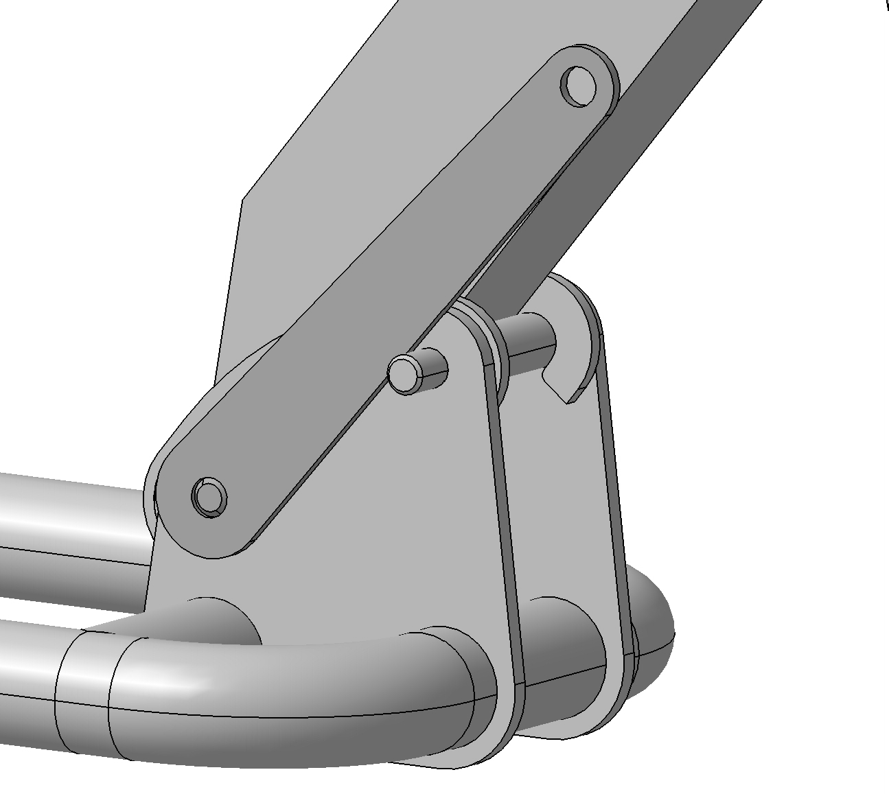

Тем временем, пока едут заказанные комплектующие, занялся разработкой механизма сложения рулевой стойки.
Спроектировал 2 варианта:
1. Шарнир с фиксацией скобой.
В сложенном состоянии потребуется некий зацеп со стороны задней части самоката для фиксации.
2. Большой шарнир, который позволяет фиксировать рулевую в сложенном положении.
Проект большого и мощного элетросамоката Kraken - https://electrotransport.ru/index.php?topic=61521.0

Цитата: practic от 24 Май 2020 в 20:57Спроектировал 2 варианта:
Первый вариант более или менее, если заменить болт на эксцентрик, например... Вариантов фиксации можно много придумать.
Во втором варианте будет поперечный люфт.
Будет, куда он денется...) Есть даже русская народная песня "Люфтят гуси".  :-D

volodiaa
ЦитироватьВо втором варианте будет поперечный люфт.
так во втором варианте можно тоже эксцентрик и болт стягивающий в середину, а поверхности внутренние можно сделать с зубами, можно сами зубы сделать конусом и при стягивании они будут уплотняться в конусном пазу, при стягивании они будут держать от складывания или еще какой зацеп.

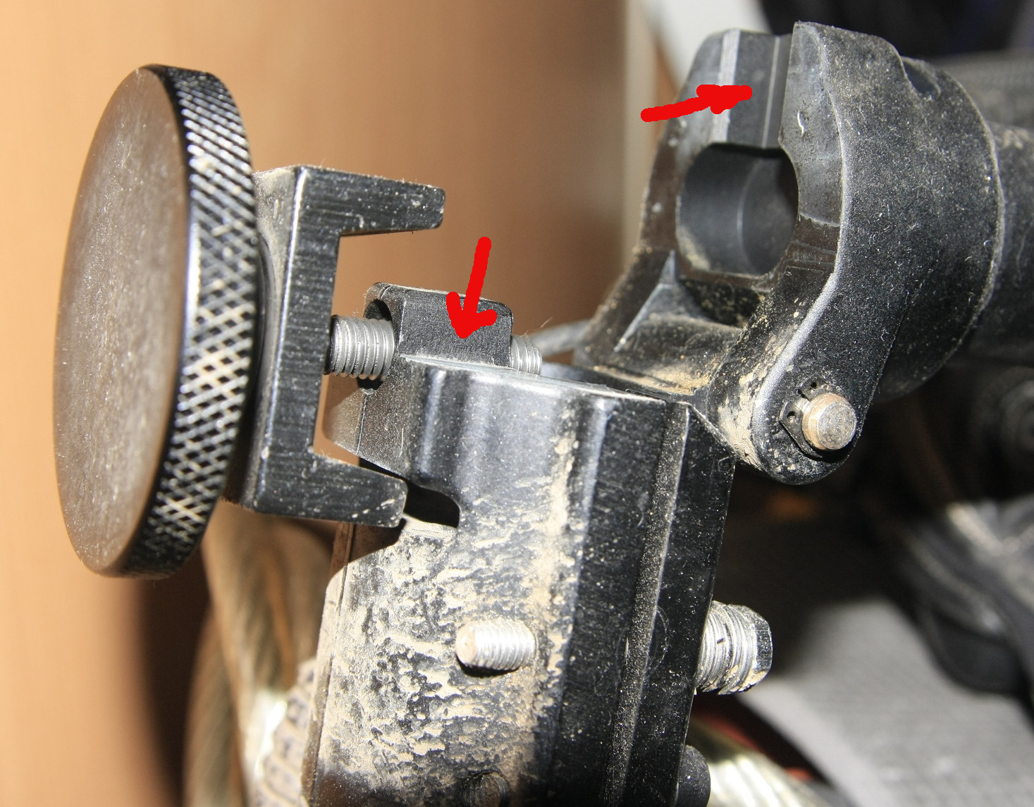

AlexS4
со скобой довольно надежная конструкция, на том же бустере так, и не слышал чтоб ктото жаловался(я сам складывал раз 10 за год но некоторые по неск раз в день и ок). только скоба там с клиновидными зацепами, и выравнивающий зуб тоже слегка трапециевидного сечения... никаких намеков на люфты
practic
[user]AlexS4[/user], да, зубы скобы делал с клином, чтобы притягивало две половины. Единственное, наверное размеры зубов я сделал маловаты, всего 4 мм, у вас на фото явно больше.
[user]volodiaa[/user], вы абсолютно правильно дополнили описание конструкции - там есть конусы, которые входят в зацепление при стягивании.
Вариант добавить сюда эксцентрик надо рассмотреть.

ssilk
Цитата: volodiaa от 24 Май 2020 в 22:26при стягивании они будут уплотняться в конусном пазу,
Это все здорово, но это спасет от ПРОДОЛЬНОГО люфта... А поперечный будет из за огромного рычага и отсутствия второй точки опоры. Либо весь узел нужно делать шириной во весь самокат...)

AlexS4
у шарнирного варианта руль полностью висит на единственном поперечном сечении оси(стягивающего болта).
и знакопеременая нагрузка на руль при разгонах и торможениях передается с большим рычагом на направляющие/запирающие зубки и  создают условия для их интенсивного износа.
в случае петля+скоба  клиновидные направляющие зубы(на примере 1 зуб, красными стрелками показаны наклонные рабочие поверхности)  играют основную роль в устранении осевого люфта на скручивание и позволяют сохранить целостность колонки даже напр при разрушении петлевой части. в случае же разрушения/ослабления скобы тоже ничего фатального не происходит, руль сохраняет функциональность даже на раскрытой петле а на торможении она сама закрывается.  если складывать предполагается редко - вместо скобы можно 1-2 болта, стягивающих половины петли, как на рамах складных велосипедов.

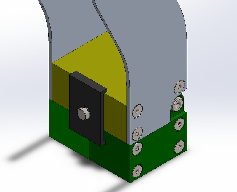

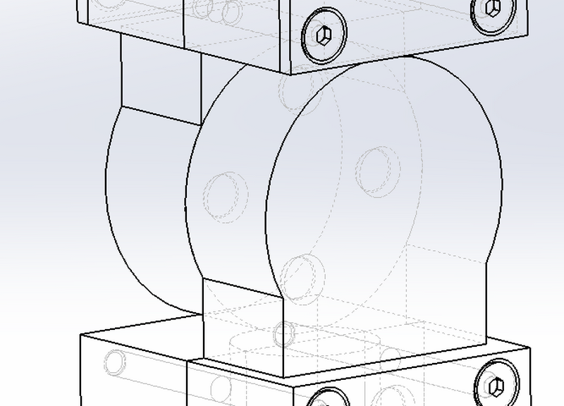

practic
[user]AlexS4[/user], спасибо за пояснение. Вы прямо мои мысли прочитали.
Можете подсказать какого диаметра используется на Куге винт в скобе?
Вот как делал на случай, если нет необходимости в складывании.
Добавил 2 стягивающих винта + конусные бобышки для исключения горизонтального люфта.

AlexS4
#88
Цитата: practic от 25 Май 2020 в 19:20какого диаметра используется на Куге винт в скобе?
винт M8, ось d7mm -какаято нержавейка. замок D50mm скоба 6mm шириной 28mm какойто аллюминий.
Цитата: кот ленивый от 25 Май 2020 в 21:23Гусь проворачивался на эксцентрике и захватывал крючками ось
имхо все эти конструкции исключительно для ровных дорог и спокойной езды. иначе ушатывается независимо от визуальной брутальности)) если знакопеременные усилия от подвесок ее постоянно разрабатывают) складывать рулевую колонкутрубу гараздо более выносливое решение.
