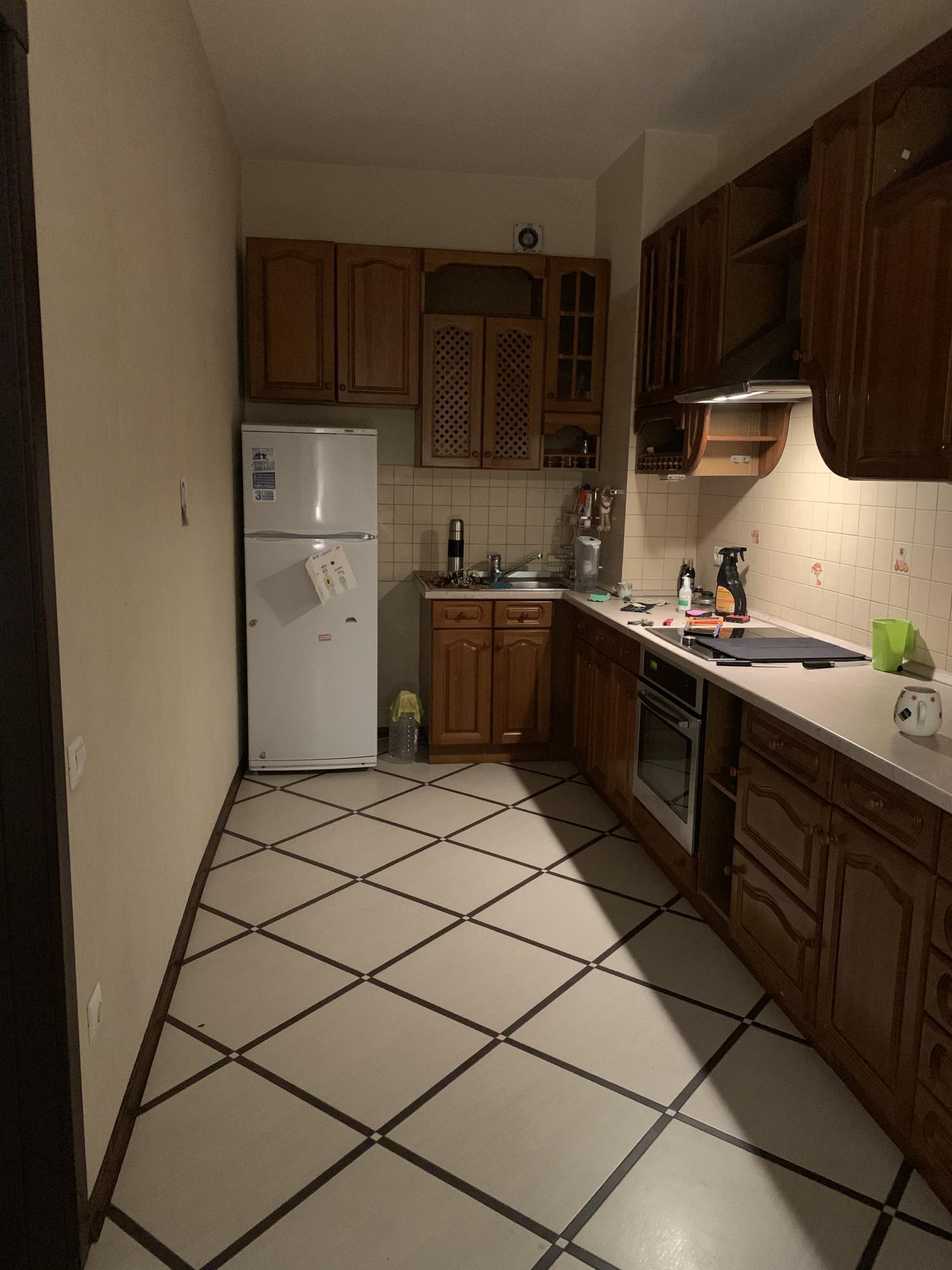

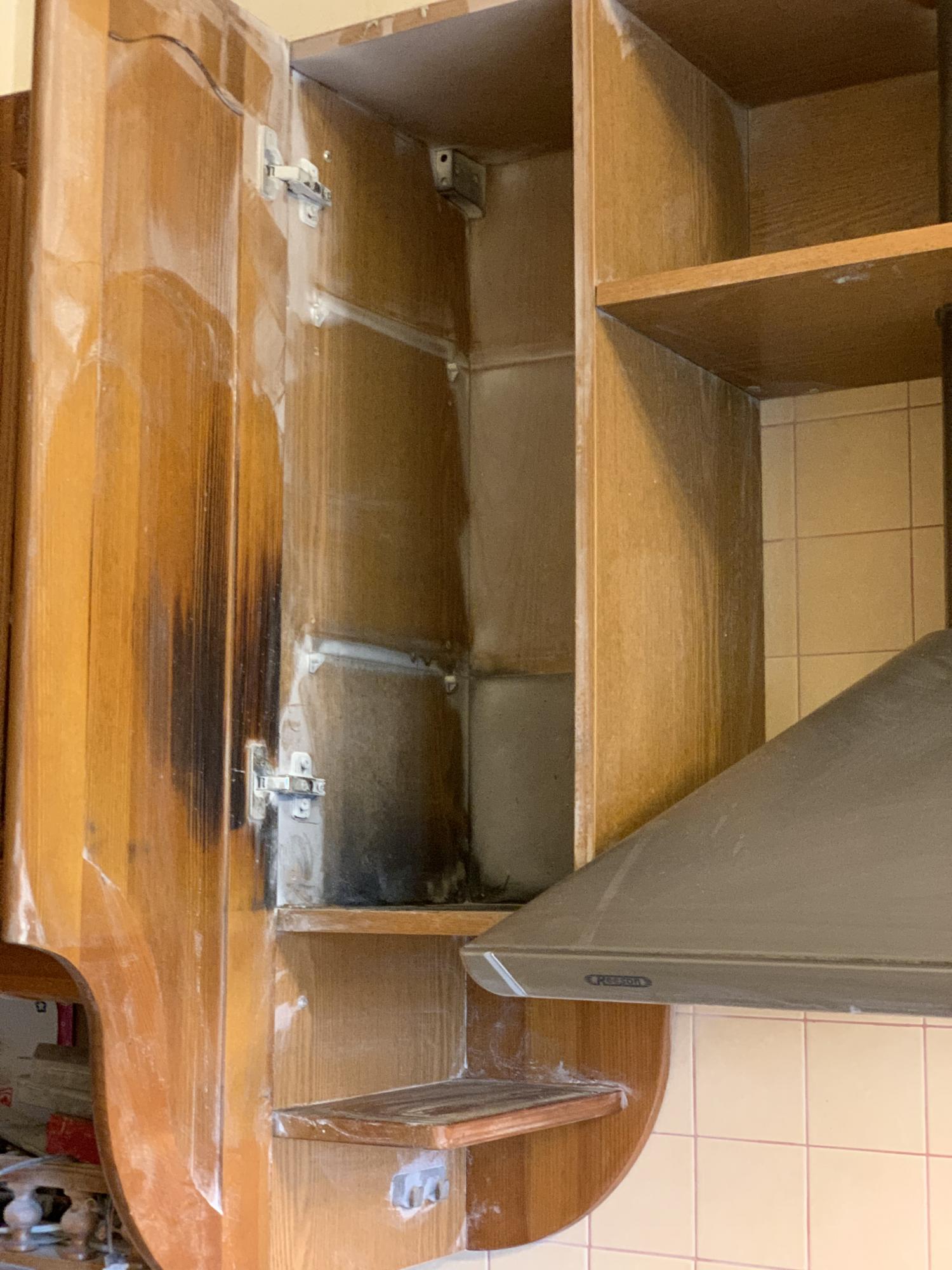

Позавчера ночью во сне слышу хлопок с кухни (есть проход между кухней и гостиной без двери). Как детская хлопушка. Первая мысль - что это? Самокатов там нет, ячейки в холодильнике? Мигом влетаю на кухню и все понимаю. LED подсветку я сделал с резервным питанием, (когда розеток не хватает в рабочей зоне) и питание это конечно же на батарейке от китайского самоката (с БМС), БП которого постоянно воткнут в сеть. И все это в деревянном кухонном гарнитуре внутри.
Начало светится там что-то... Открываю дверцу - бааа.... Красивое яркое красное солнце загорается в шкафу... Ща будет большой бадабум...
Секунда до балкона, секунда открыть дверь, секунда обратно, одновременно дергаю чеку и на ходу активирую огнетушитель.
Мы с супругой на балконе, дочка спит в своей комнате. Дышим, видимость нулевая, но ясно, что огня больше нет. Пытаюсь понять - всё или еще не всё?
Бам, бам, бам.. - рывок в ванную, второй огнетушитель, вся кухня погреблена под слоем порошка, мы одеваемся, ребенок поднят, они в подъездном коридоре, я оцениваю ситуацию.
Бам, бам.....бам....бам....тишина.
Жду.
Добахало похоже.
Аккуратно двигаю на кухню, видимость менее полуметра, дым с порошком. Не дышу конечно. Вижу там и тут ячейки. Горячие но трогать можно. Кастрюлю, их туда, заливаю водой. Ничего не булькает. Всё. Конец.

Цитата: илс от 22 Май 2020 в 12:32Получается от порошка огнетушителя кухня отмывается хорошо?
Без проблем. Только долго. На первичную уборку мне понадобилось три часа (чтобы хотя бы ходить можно было). Весь следующий день - остальное. Но мыть надо будет не кухню, а всю квартиру конечно же.

Порошковым только. Но если батарея имеет очаг возгорания, то скорее всего она вся договорит (с долей вероятности 99%). Однако, наибольший эффект именно в том, что все вокруг становится не горючим. Более того, у меня батарейки в результате стали вылетать из шкафа, будучи довольно горячими (одна из них упала на шнур паяльника и расплавила его) и взрываться уже в других местах - это было видно по следам на полу, стенах, столе.
Однако! Слой порошка так хорошо защитил все поверхности, что на мебели напоминает о происшествии только одно пятно размером с сигарету на столешнице, остальные все пятна я смог убрать, даже два пятна с кусками расплавленного металла на напольной плитке - этакие места входа плазмы в землю.

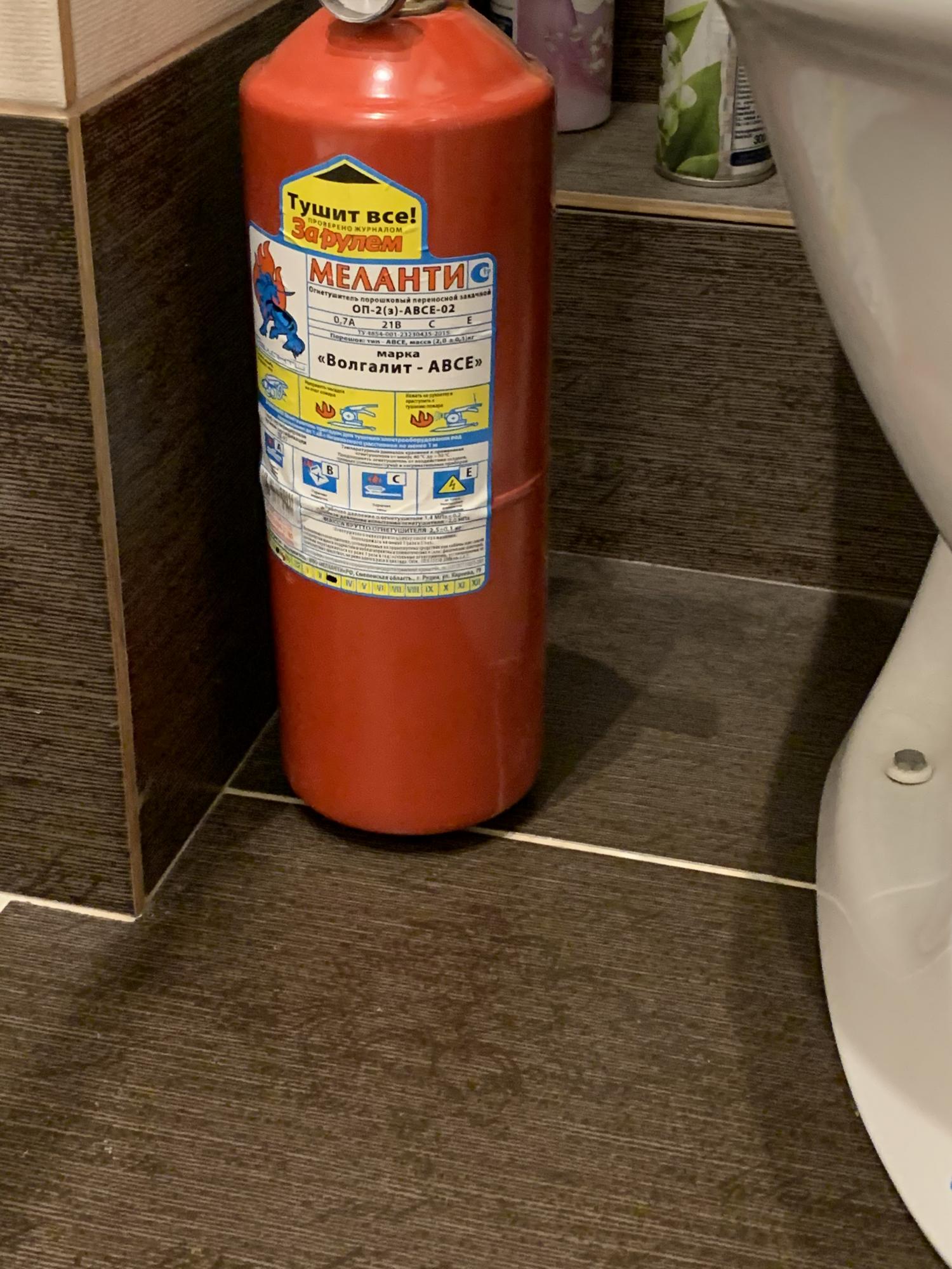

Борян
Цитата: SkeptiK от 22 Май 2020 в 17:04Слой порошка так хорошо защитил все поверхности
это очень ценна информация с учетом что мой киловатт замедленной бомбы "живет" в съемной квартире. Если точную марку огнетушителя дадите буду признателен. ставить рядом с самокатом бессмысленно наверно надо ставить в легкодоступном в слуучае возгорания месте
SkeptiK
Обычный меланти из ашана. Сто лет они делают огнетушители и всегда хорошие. Подделок много конечно. Но из ашана считай что я уже проверил)
