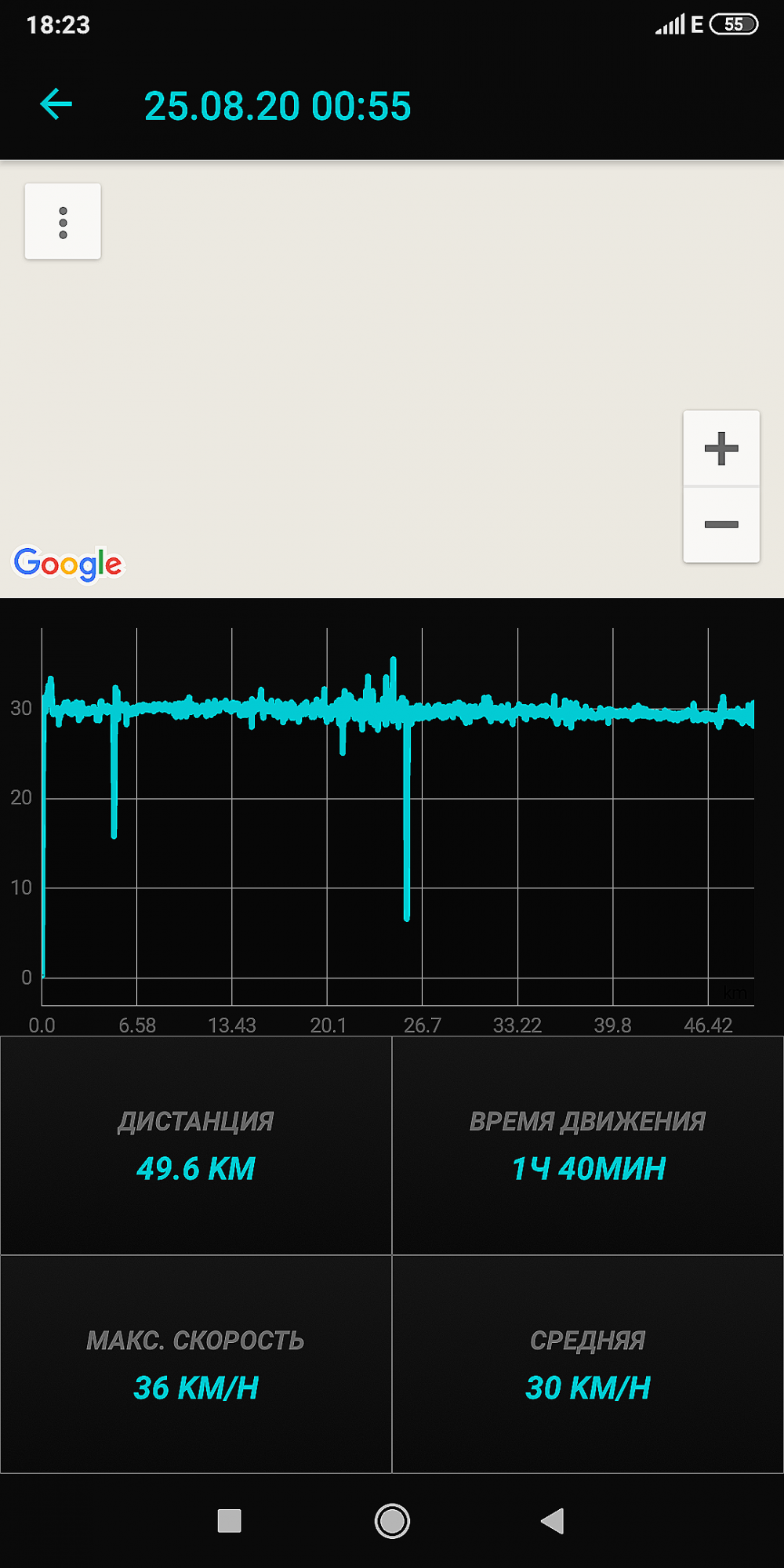

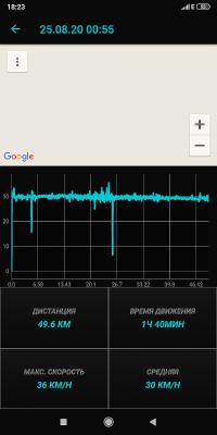

Среднюю скорость так среднюю делаем  :-)
Да это правильно и нет одновременно.
Я могу проехать 50 км сесть перекусить куском сала и поехать дальше с таким же расходом на 50км. Но средняя будет около 0
Для теста взял самую худшую дорогу , там латка на латке  трусило так что врагу не пожелаешь. :-D
Аккумулятор 52v
На поездку потрачено 9,6Ah
Получается 10 втч на км
По этой дороге 200 км не проеду :-D
Смарт бмс показала 50км ну другой gps почти дотянул  :-)
