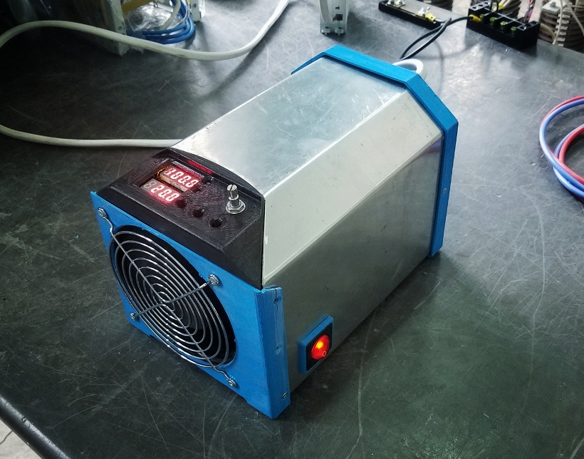

...те вентиляторы, что хорошо дуют, все шумят. Пока выбрал такой вариант, самый простой. Приехали новые диоды с меньшим падением, посмлтрю на неделе, что у них с нагревом будет. Этот вариант пару часов на максимальеой мощности проработал. Температура в норме.
VitaliyS
...макетный образец готов.
Пока простая версия софта, над продвинутой идут работы. Добавить наклейку, стеклышко, крутилку и можно юзать. Будет заряжать байк на работе, пока тестирование идет.

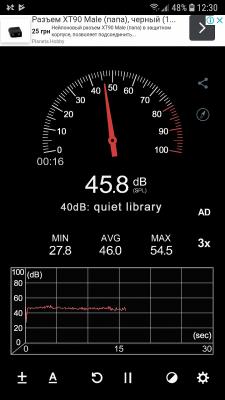

Кулер работает на постоянных оборотах, или автоматически регулируемый?
Замерь шум телефоном интереса ради.
Можно сравнить с моим хуавеем, когда он разгонится. Только приложуху надо использовать одинаковую.
VitaliyS
..работает постоянно, решил не усложнять пока.
шум замерю, давай приложуху выберем и с какого расстояния и как измерять будем.
Stanislavchik
у меня такой стоит: https://play.google.com/store/apps/details?id=com.gamebasic.decibel&hl=ru
Замерить можно скажем с полуметра со стороны кулеров.
Stanislavchik
и в закрытом помещении, я на балконе заряжаюсь.
VitaliyS

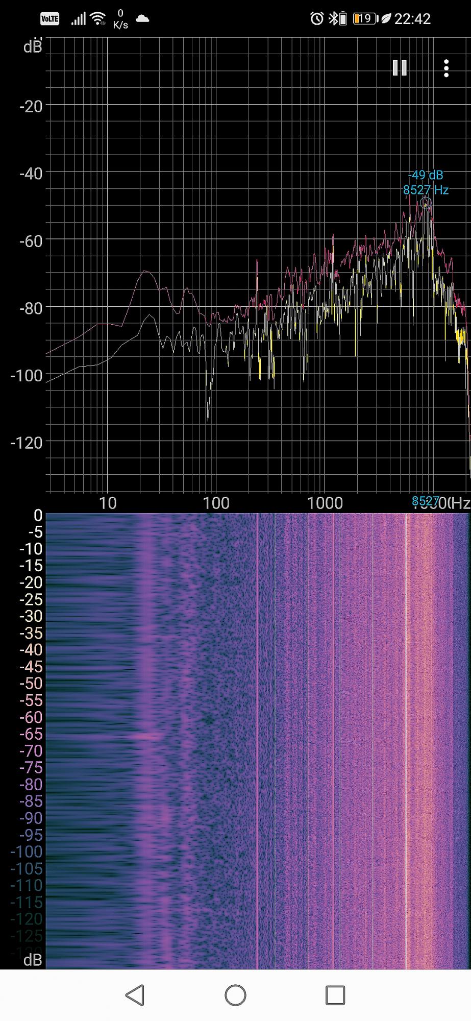

...вот картинка по шуму. Измерял с полуметра, микрофон в сторону вентилятора:

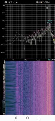

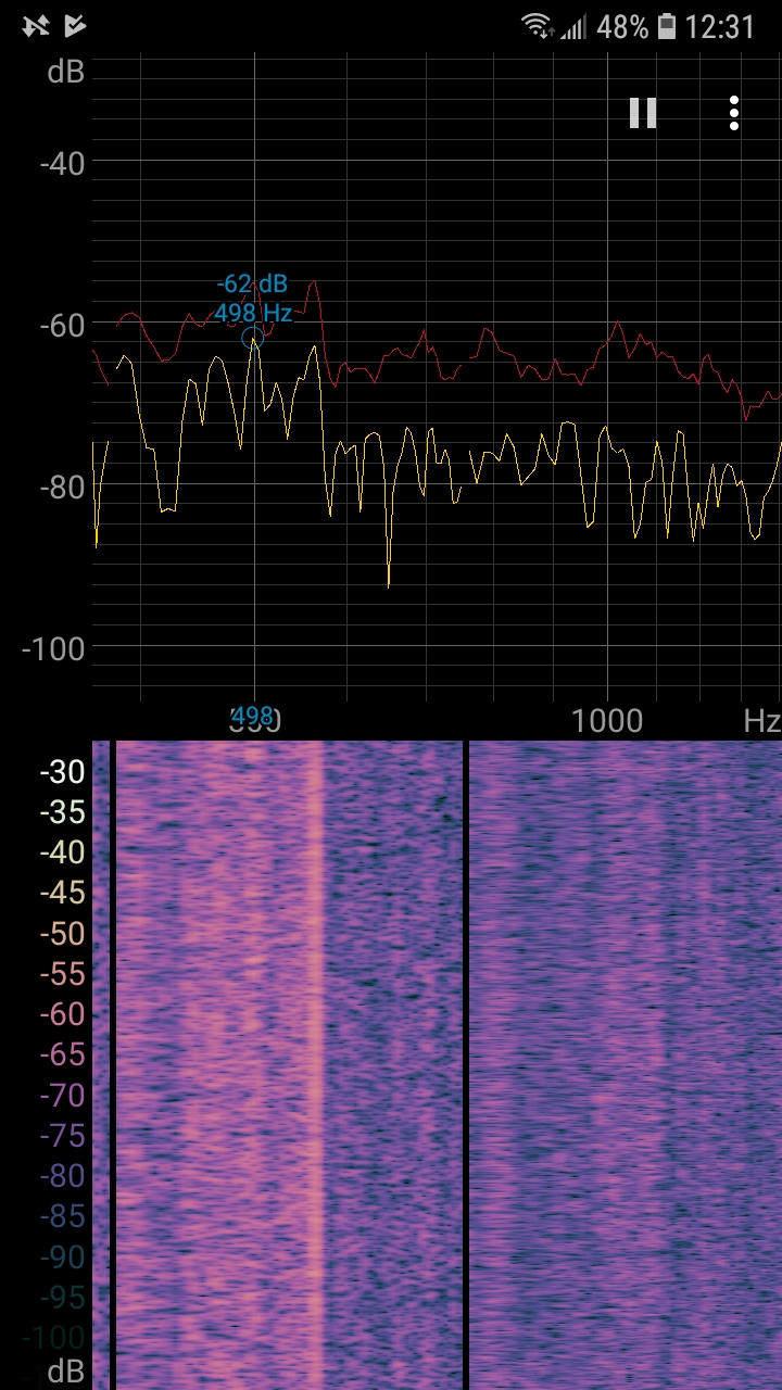

а это другой программой, для спектра:

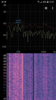

Хуавей на 33А:
Думал будет больше, но звук противный.

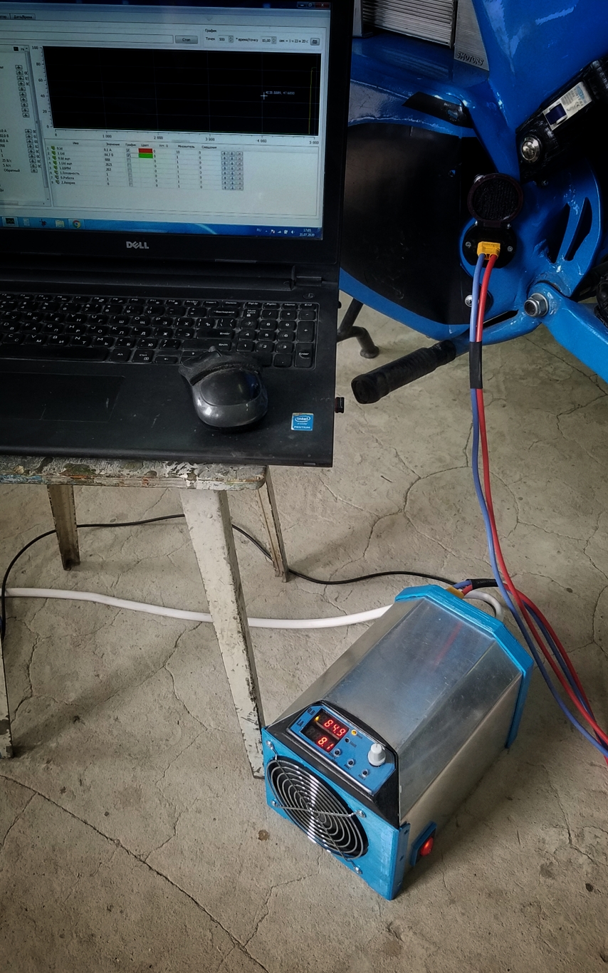

...по уровню схожи, интересно бы спектр глянуть. У моей вентилятор не напрягает вообще. Сегодня подзаряжал байк, так по сравнению с промышленным источником вообще тихоня), хотя нужно в домашних условиях проверить как будет восприниматься. На байке пришлось зарядный разъём переделывать. Решил на ХТ90 перейти. теперь что эта домашняя зарядка, что пром., будет в таком формате.

...тесты полным ходом. "Продвинутый" софт готовится.

спектр хуавея:
VitaliyS
...да,картинка совсем другая. Здесь более высокие частоты.

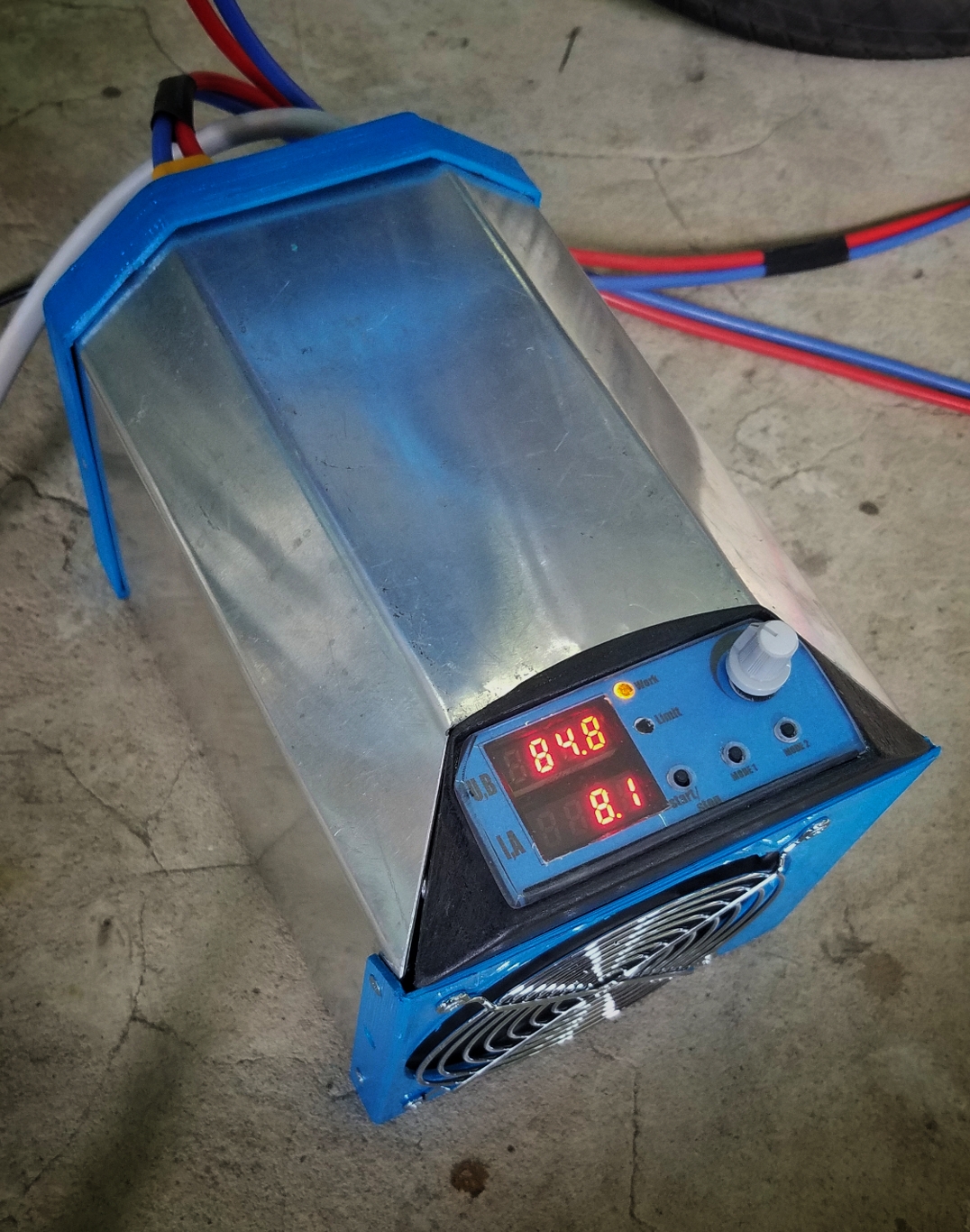

...попробовал интереса ради зарядить....планшет)
Stanislavchik
Напрямую, или что-то между стоит?
VitaliyS
..напрямую. выставил 5В и полтора ампера..
