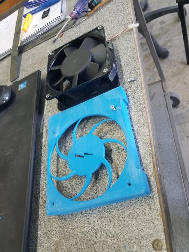

Корпус уже готов. Алюминий. Печатаю крышки. Вентилятор решил 120мм ставить. Пришлось несколько раз переднюю часть переделывать, чтоб шум от входной решетки уменьшить.

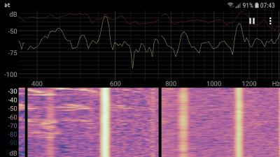

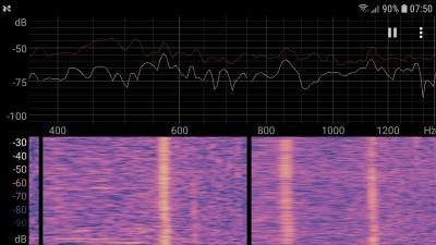

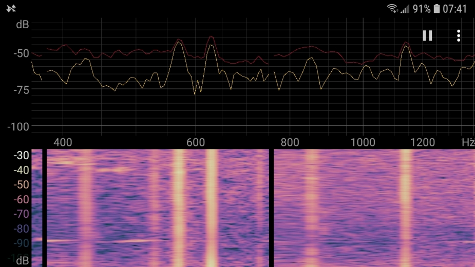

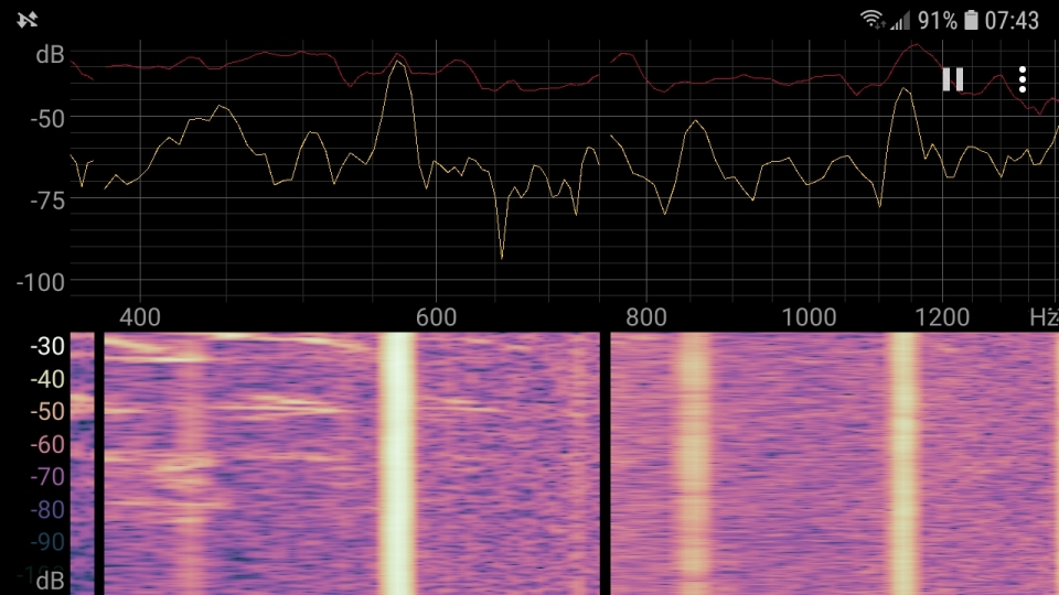

...начал примерять крышки, обратил внимание на то, что усилился звук от вентилятора. :-(.  Влияют ребра решетки, появился чёткий вой от них. Дома такой звук достанет конкретно..
посмотрел спектр:
если развернуть, чтоб лучи шли в другую сторону, получится тише:
ну , а так должно быть в идеале:

вентилятор шумный конечно у вас(судя по внешнему виду)
чтоб тихо было надо две 140-ки(комповских) один на вдув и один на выдув
термалрайт вообще тихие очень
