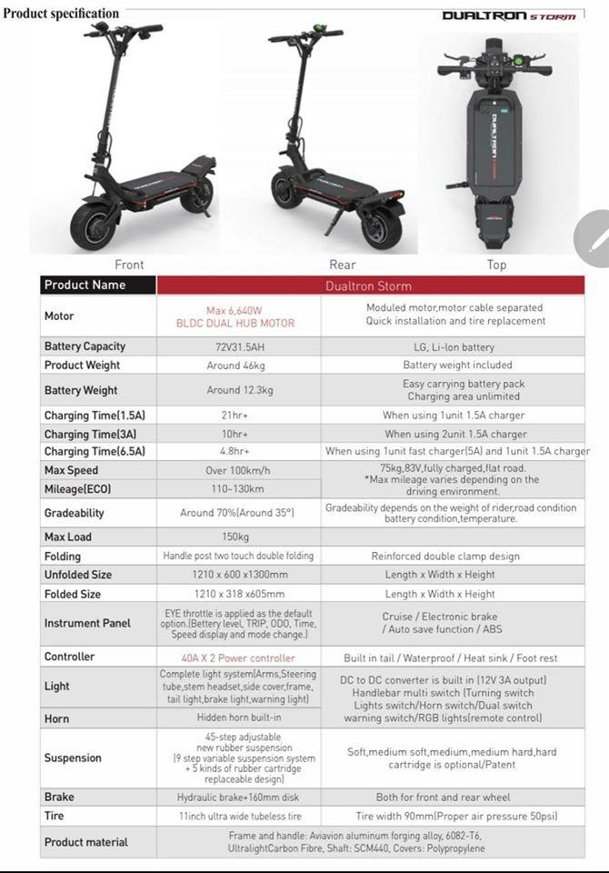

На американских сайтах уже мелькает. Что думаете?

Похоже, что АКБ быстросъемный сделали. Непонятно что теперь будет с гидроизоляцией. Кмк, разъемы для зарядки и эта ручка АКБ будут только мешаться под ногами. Да и демпфер непонятно как крепить теперь (который на скорости 100км/ч будет явно не лишним). Вообщем, пока что больше вопросов, чем ответов.
И подвеска, как у "ультры",  а не как у "икса"

Человек сделал видео с обзором своего лица и рекламной странички в интернете и сразу "убийца икса" :) КМК, небольшой апгрейд тандера,  "Икс" - другой класс совсем.

Согласен. Развитие Тандера.

Скорее как у Thunder/D3/Compact на картриджах, а не Ultra с его впрессованными стержнями в вилку...

Ну да. Я имел в виду в целом  - дубовые эластомеры. У Икса принципиально новая схема, ИМХО, самая лучшая из всех, что бывают на тяжелых самокатах. Странно, что ее не отмасшатбировали к более легким моделям.

Ну Ультра то тоже обновилась. Смотрите на https://electrotransport.ru/index.php?topic=34772.new#new
Может и картриджи туда сунули. Почему нет?

Это было бы обязательно заявлено, как на Storm, Compact, D3 и Thunder. К тому же на рендерах старая добрая вилка. Вряд ли...

Самые мягкие оригинальные на дульках заметно жестче, чем стандартные на инокиме.

в стоке стоят только на Dultron Compact спереди и больше нигде. Поэтому, чтобы сравнить их жесткость с подвеской Inokim, нужно не только прокатиться на одной из моделей дуалтронов, но и поменять в этой модели стержни на зеленый 84PU (с обоих сторон желательно). Кроме того, обрезав стержни заподлицо, можно сделать подвеску еще мягче. Тут из всех владельцев разных моделей на пальцах можно людей посчитать, которые подвеской под себя заморочились, так как на втором поколении это требует навыков, а на третьем денег, так что, склонен полагать, что скорее всего Вам пока еще не довелось опробовать дуалтрон с мягкой рабочей подвеской. Или ошибаюсь?

На спадере весьма не плохая стоковая подвеска не смотря что эластомер(сам опробовал и если сравнивать с той же ультрой или раптором то просто шикарная подвеска ).

Крутой. Но мне больше понравилась Ультра новая - батарея больше. 72В35Ач против 72В31.5Ач у Шторма(съёмная да, кому то возможно пригодится)... Ультра легче при том, 40 против 46 кг(так на сайте указано по крайней мере). Ну и дешевле будет скорее всего, тормоза механика, крылья, часть обвесов старых и т.д.
Контроллеры у них я так понял старые 40 амперные, не синусные... Даже не знаю, поедут ли заявленную сотку, напряжение выше, да. Но контроллеры старые. Не знаю, могли бы поставить уже синусные на 45-50 Ампер. Даже в Халтенех и Ультронах такие ставят сейчас...

Хорошо если так. Правда вес 40-45кг указан, как то странно.
В любом случае ждём обзоров, интересно будет посмотреть на реальную скорость...
