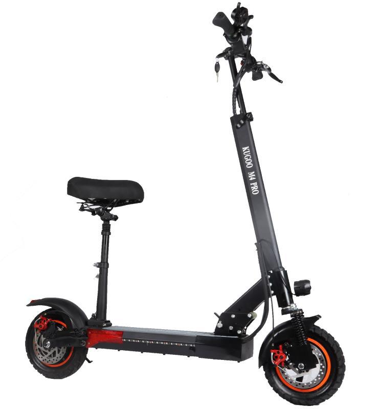

[b-b]Kugoo M4 PRO 2020 Restyle[/b-b]
Электросамокат KUGOO M4 PRO 2020 – Доработанная версия самоката Kugoo M4 Pro. В продаже с июня 2020 года.
Что обновилось:

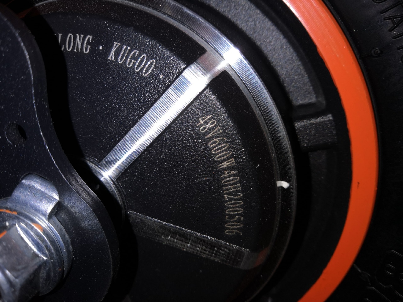

  • Мотор-колесо с увеличенной мощностью с 500 до 600 W (4см магниты);

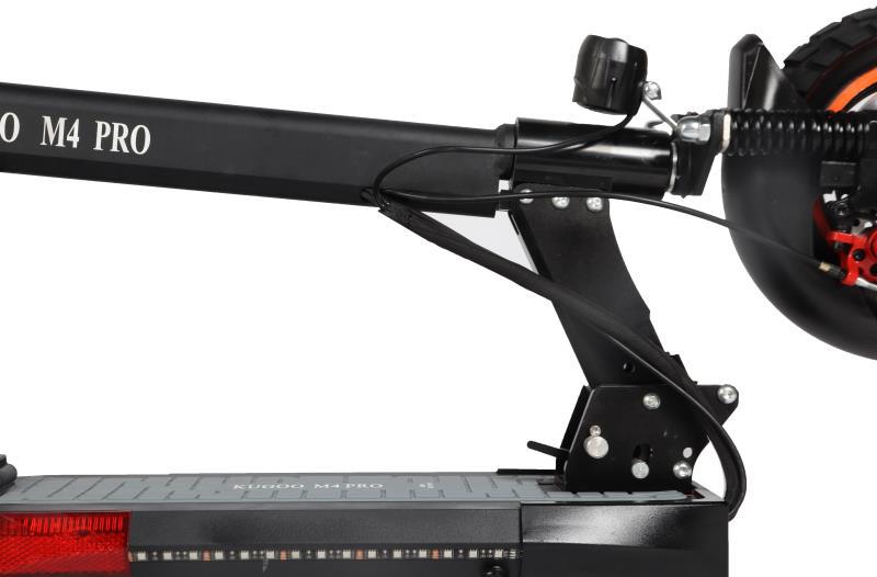

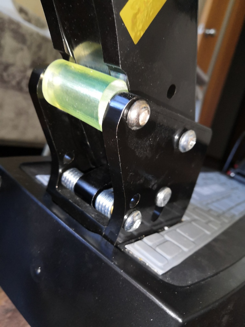

  • Облегченный механизм складывания - "ПЕДАЛЬ", благодаря ей устройство может собрать даже "ребенок";
  • Убрали сигнализацию и добавили вольтметр, теперь устройство заводится только с ключа, а сигнализация не расходует дополнительно заряд батареи;

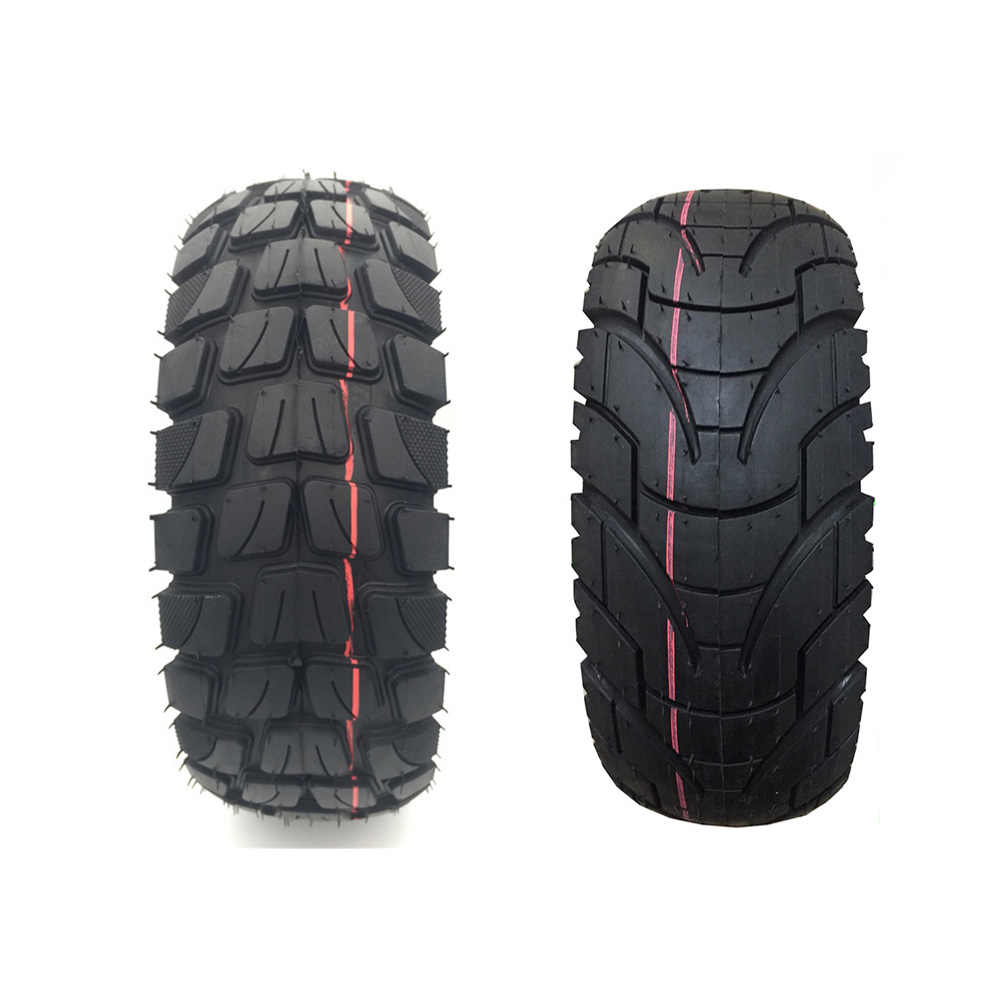

  • Внедорожная резина, благодаря которой сцепление с поверхностью увеличилось почти в 2 раза;
  • Оранжевый обод на колесах;

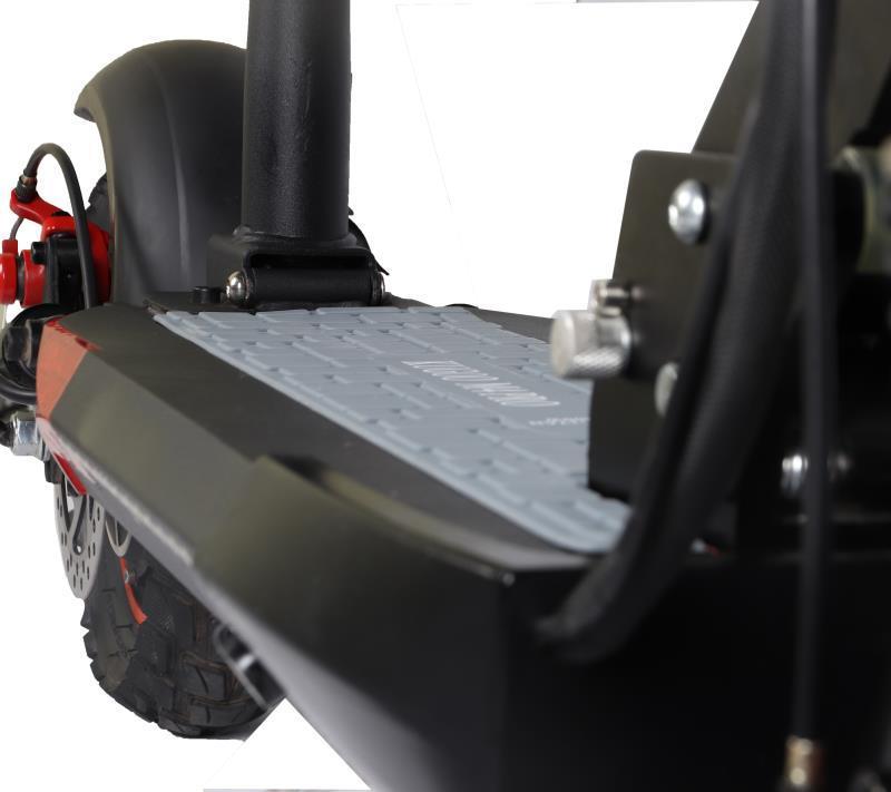

  • Прорезиненое антискользящее покрытие деки.
Характеристики
Мощность: 600 W
Привод: задний
Аккумулятор: 13000 - 17000 mAh

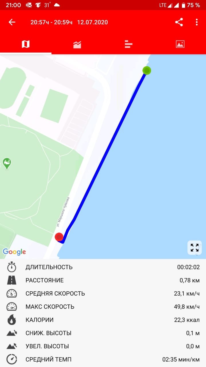

Максимальная скорость: 55 км/час (на холостых 62 км/ч, под нагрузкой 50 км/ч https://electrotransport.ru/index.php?msg=1896379
Максимальный пробег: 45 км (55 км было замерено владельцем по гпс)
Время полной зарядки: 5-8 часа
Размер колес: 10"
Количество магнитов мотор-колеса: 30
БК: TF-100
Свет: передняя фара спереди на раме, задняя фара на заднем крыле, стоп сигнал вместе с задней фарой, поворотники на боковинах дэки, 2 цветные светодиодные ленты на боковинах дэки
Свободное место деки: 39 см
Длина: 113 см
Ширина: 21 см
Рекуперативный тормоз
Колеса: надувные, камерные
Тормозная система: задний (диск), передний (диск)
Максимальная нагрузка: 140 кг
Вес: 25 кг с сиденьем
Вес: 24 кг без сиденья

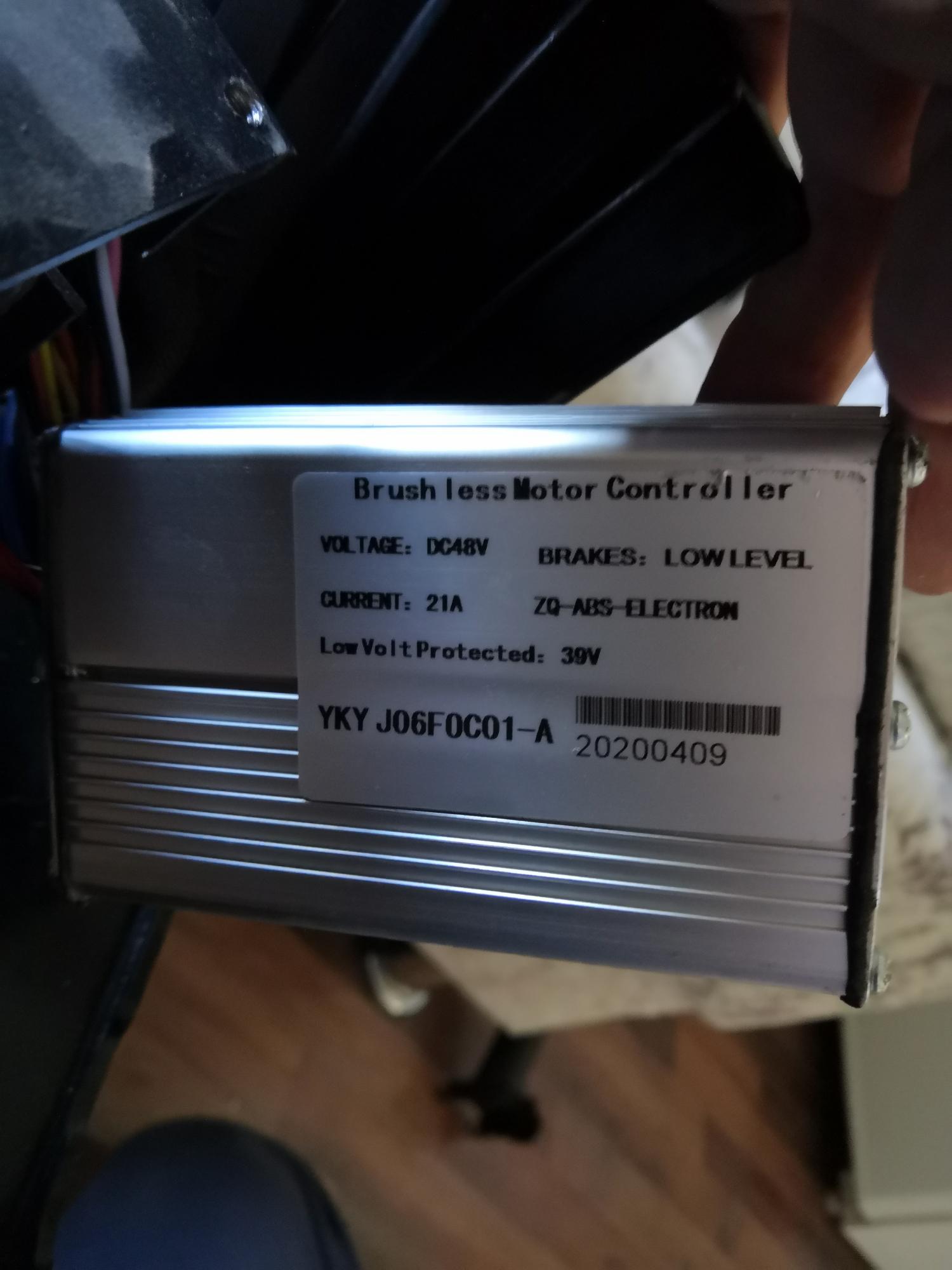

максимально напряжение 54,6в
номинальное напряжение 48в
минимальное напряжение 35,75
бмс ограничивает напряжение с 39в
максимальный ток 21 ампер

контроллер
https://electrotransport.ru/index.php?msg=1891470

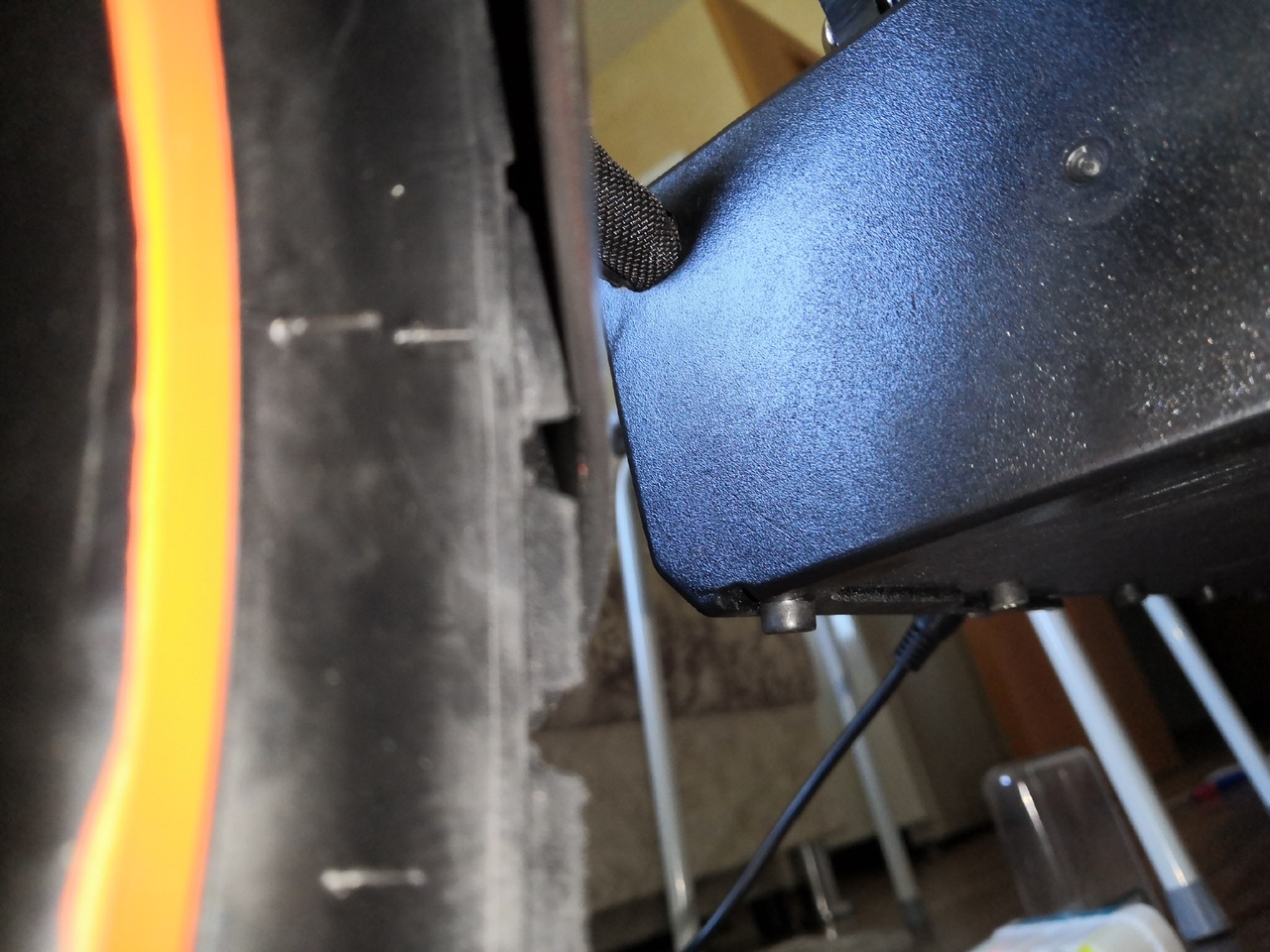

1) Резина широкая, а вот крыло такое же. зазора почти нет. Поехал - шоркает. Пришлось подложить шайбы от тормозов под крыло, чтобы приподнять его. И перекрутив болтики немного получилось выровнять его.

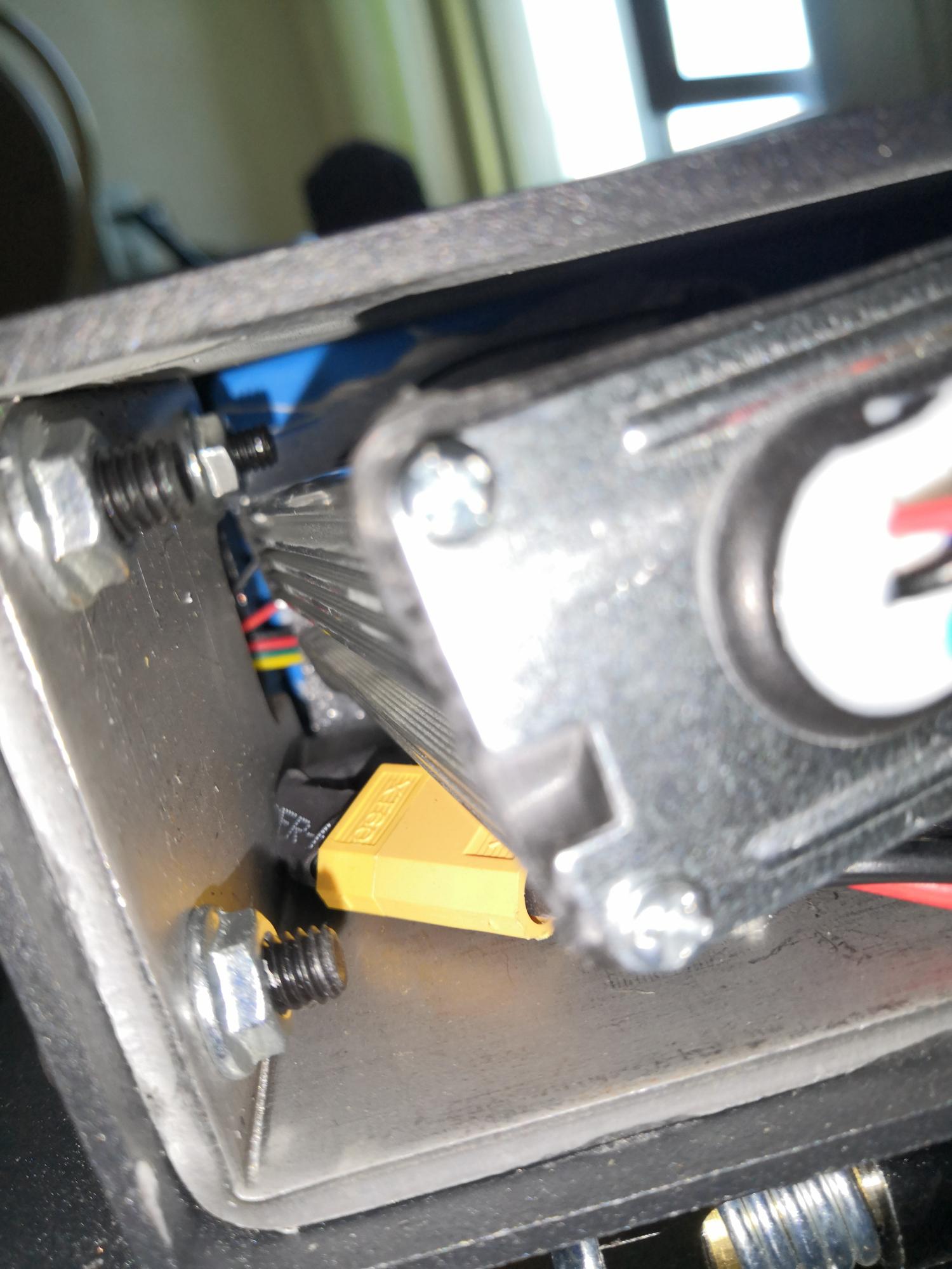

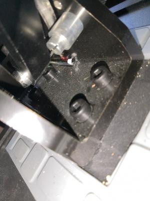

Нашёл источник дребезга на неровностях: контроллер бился о гайку вверху и низ деки. Чем-то промазан, но даже ни намёка, что он когда-то был закреплён. Под крышкой все как всегда. Шматок проводов, куча обрезанных.
Контроллер

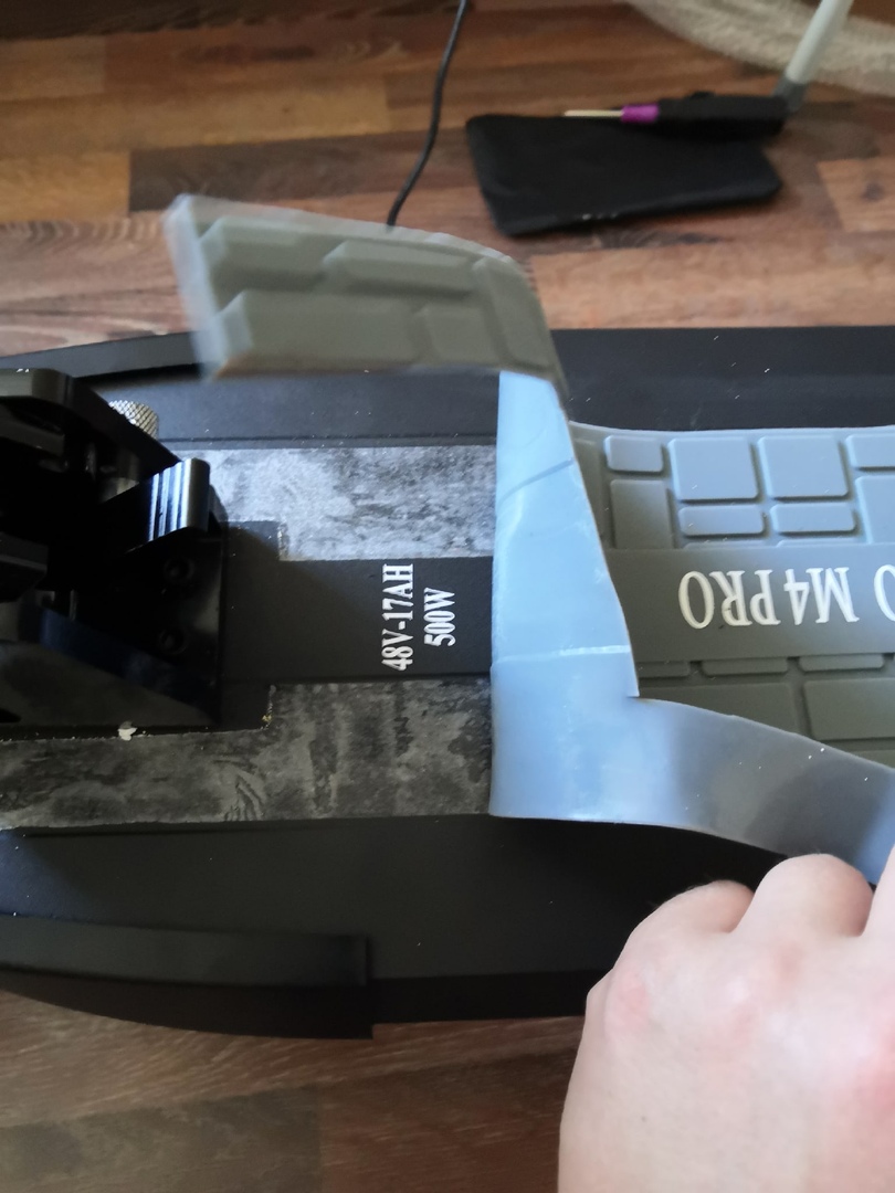

2) На деке наклеена резинка на сопли китайцев и не держится совсем, а под ней виднеется надпись про 500W))) В то же время МК с гравировкой 600W. Думаю, что у них просто деки были наштампованы, поскольку самокат с моими 73кг на проверочном заезде разогнался до 50км/ч (gps) по прямой. Мой 500W прошка так не может.

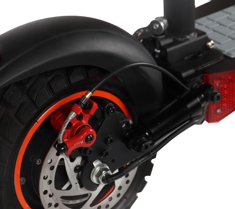

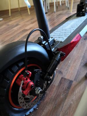

3) Тормоза еле-еле настроил. Трос не по размеру длинный зачем-то оставили. Есть риск зацепиться им за что-нибудь.
Излишки троса заднего тормоза

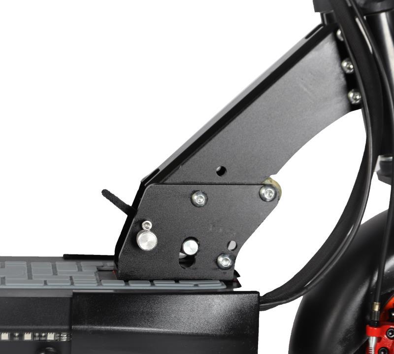

5) Болты снизу все были закручены. На болтах складного механизма сразу срываются грани. К передним болтам, которыми крепится гусь к деке, не подобраться без снятия пружины. А крутить их без доп. инструмента не рискну, очень уж сыромятные.

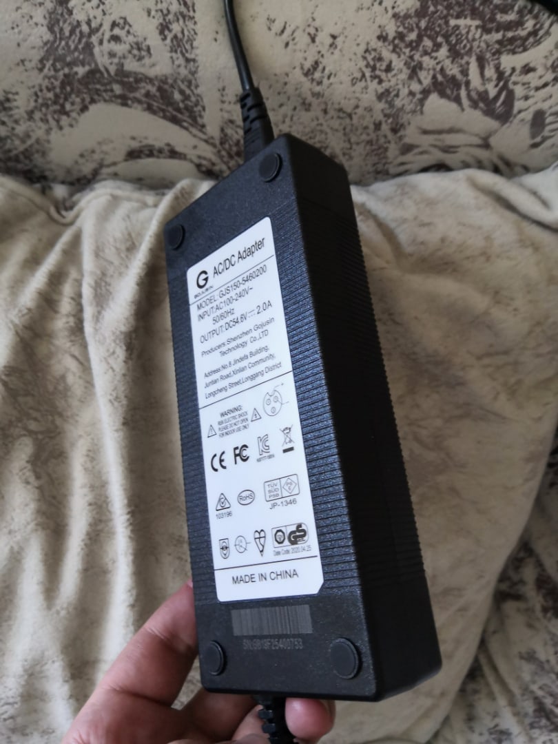

6) Блок зарядки почему-то без вентиляции, горячий наощупь.
Блок зарядного
И сразу спрошу. В продаже видел ЗУ на 5А от WS, адаптированные для куго. Стоит ли пользоваться таким, как отразится на сроке службе батареи.
