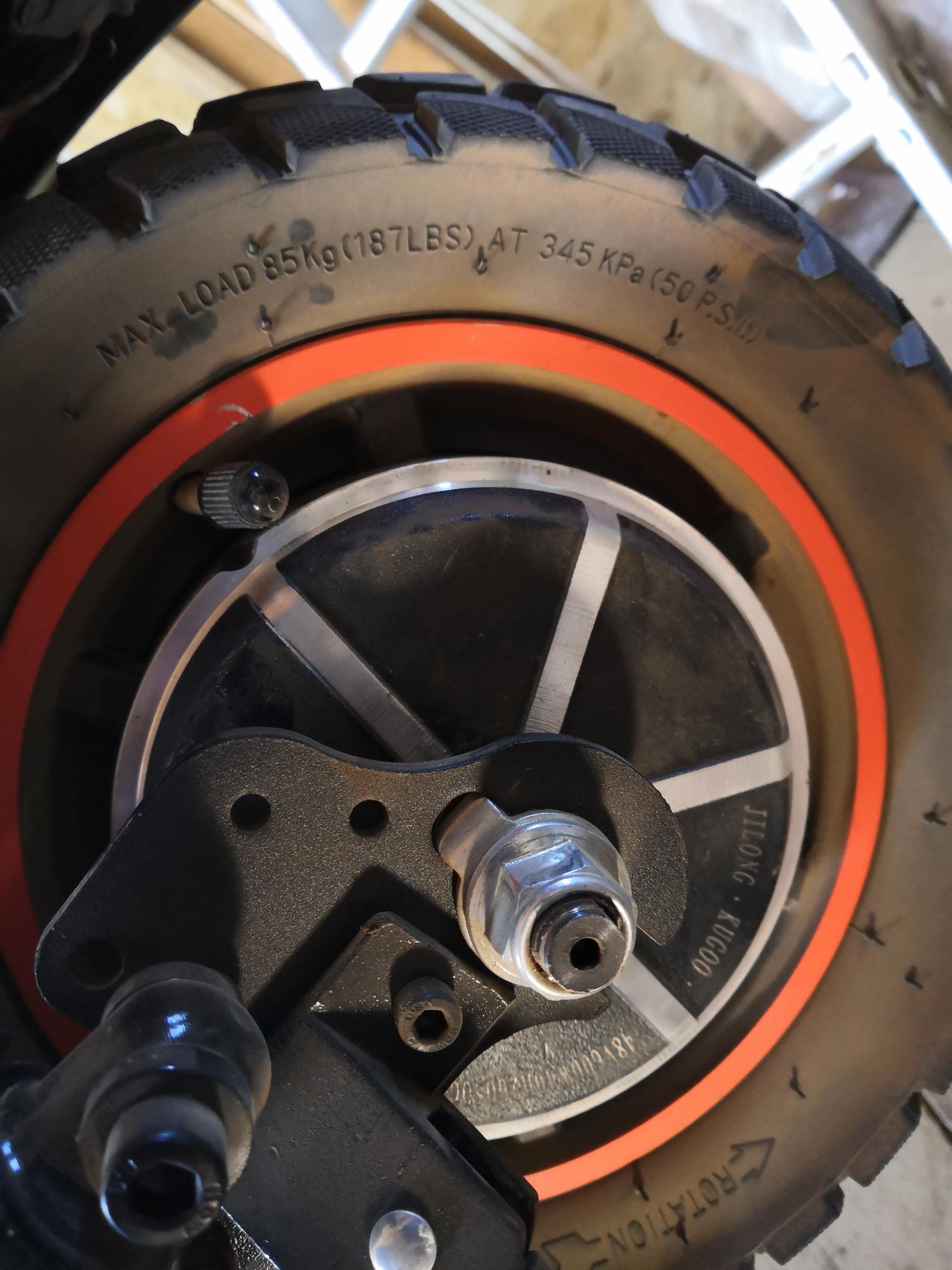

Заметил неравномерность оборотов Мк. Заметил это ещё при езде, решил посмотреть на ХХ. На видео держу курок в положении 10км/ч. А обороты дергаются
неравномерность оборотов МК

Про дергание оборотов в СЦ сказали, что такова особенность контроллеров. Еще на 3х таких же самиках в магазине я такое же наблюдал.

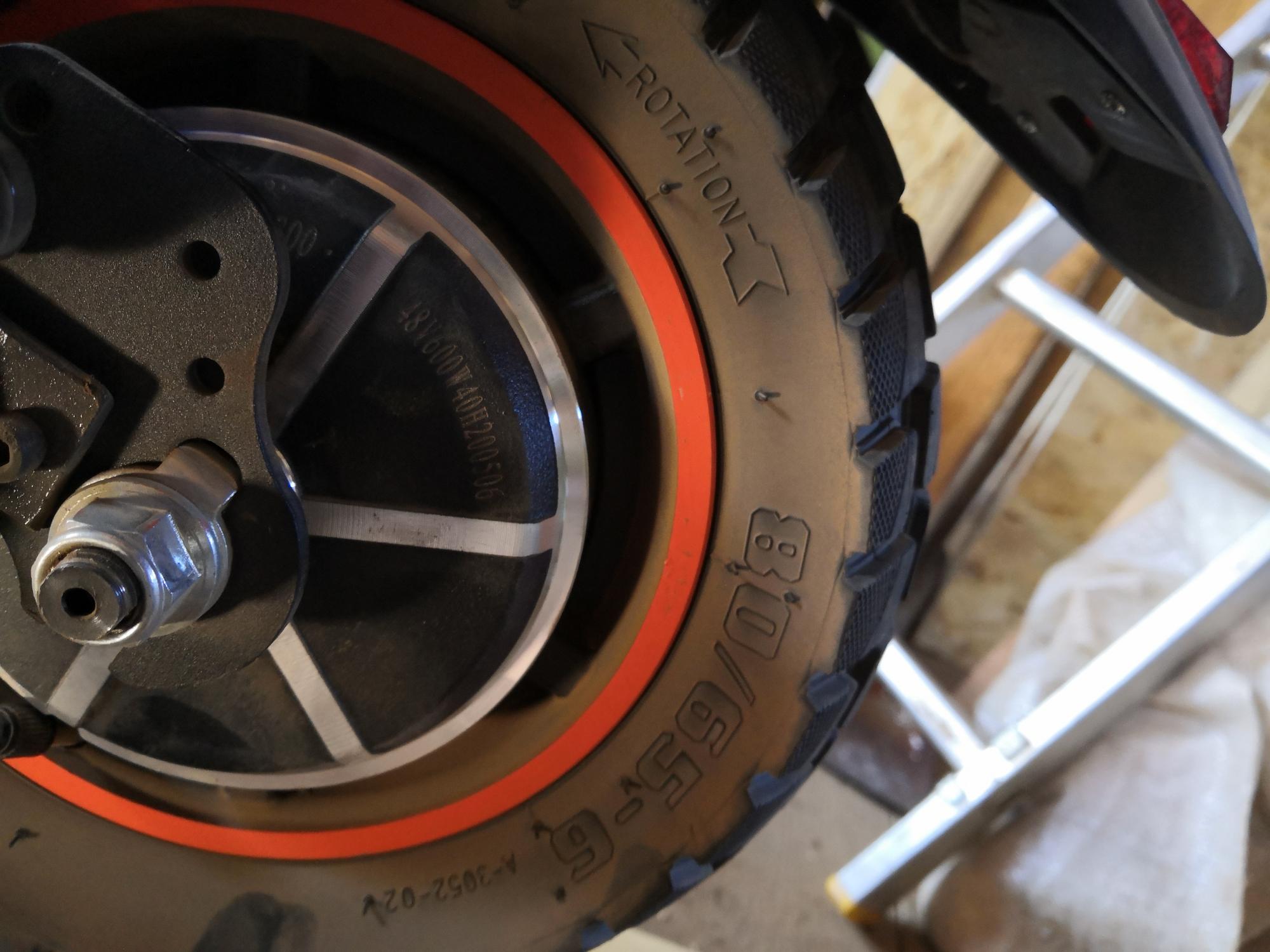

надписи на шинах
