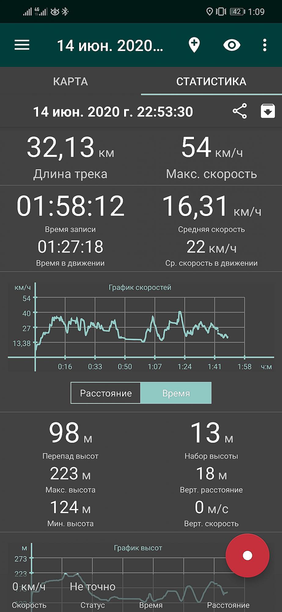

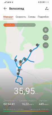

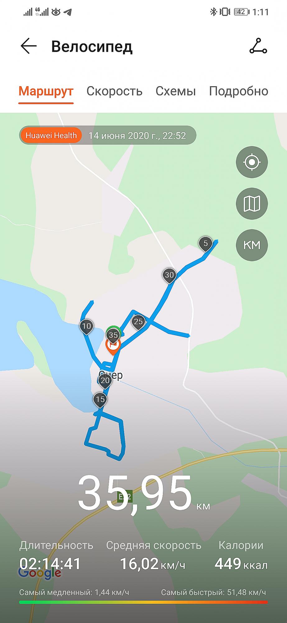

пробег на одном заряде
Вес райдера в одежде: 75кг
Давление в шинах: 3атм
Температура воздуха: от +11 до +9
Режим катания: не экономь! Почти всегда крейсерская скорость больше 30км/ч. Часто газ в пол. Потому что пытался замерять максималку.
Со мной по прямой увидел по геотрекеру цифру 43км/ч. С женой (56кг) - 46км/ч.
Маршрут выбирал симметричный. То есть если в горку поднялся, то потом спускаюсь с неё же.
Показатели вольтметра при стоянке самоката после пробега:
0км - 54.3В
6км - 52В
12км - 50.9В
20км - 48.6В
30км - 45.6В
35,8км - 43В
На 33-м км максималка по прямой упала ниже 30км/ч. На отметке 35,7км вольтметр показывал просадку до 42В и тяга в небольшую горку заметно упала, по прямой сохранялась на уровне до 24км/ч. Замигало 0 делений батареи и дальше я не катался.
геотрекер в какой-то момент залагал или на паузу случайно поставил я его
смарт часы были в режиме велотренировки

[user]mishapucha[/user], 54 км/ч это с горки?
можете сделать фото со всеми цифрами или текстом, что на боковине покрышки есть?
сделайте, как будет возможность, тест на дальность, в спокойном режиме, так же подробно фиксируя подробности.
какая просадка, если ехать в горку, на полном ходу?
