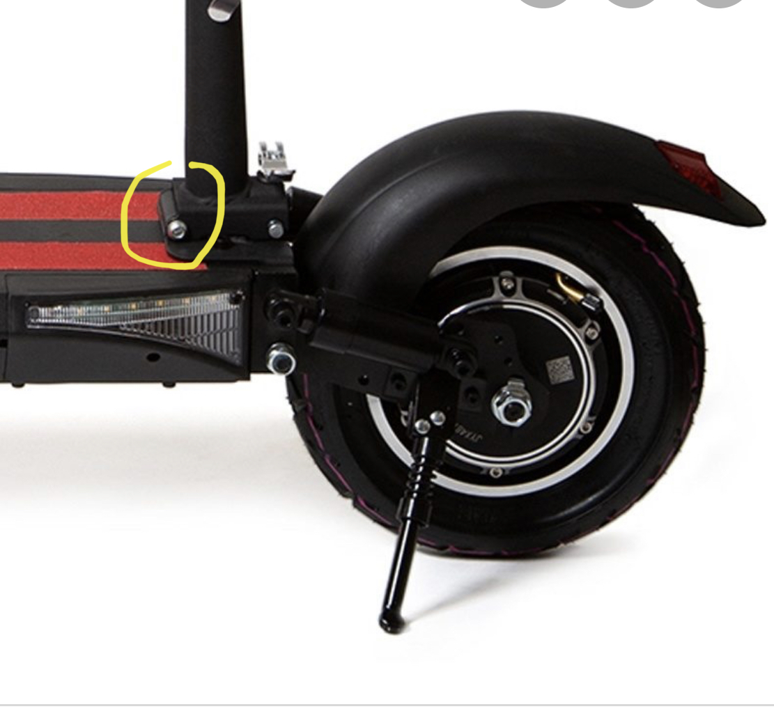

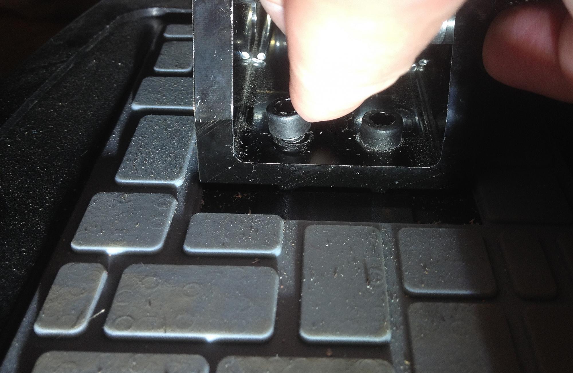

[user]mishapucha[/user], сверху как мог держал плоскогубцами(узкими) а снизу под крышкой деки есть гайки, вот их и крутил. Да неудобно но кое как затянул с резьбовым фиксатором
Limonad126
[user]mishapucha[/user], А по поводу сиденья вы не поняли. Именно люфтит механизм складывания который к деке прикручен, именно где болтом крепление зафиксировано
mishapucha
Я очень точно вас понял. Я про это и говорил. Называю это втулкой, а не болтом. Сам не знаю пока че делать. На старой версии она там плотно.

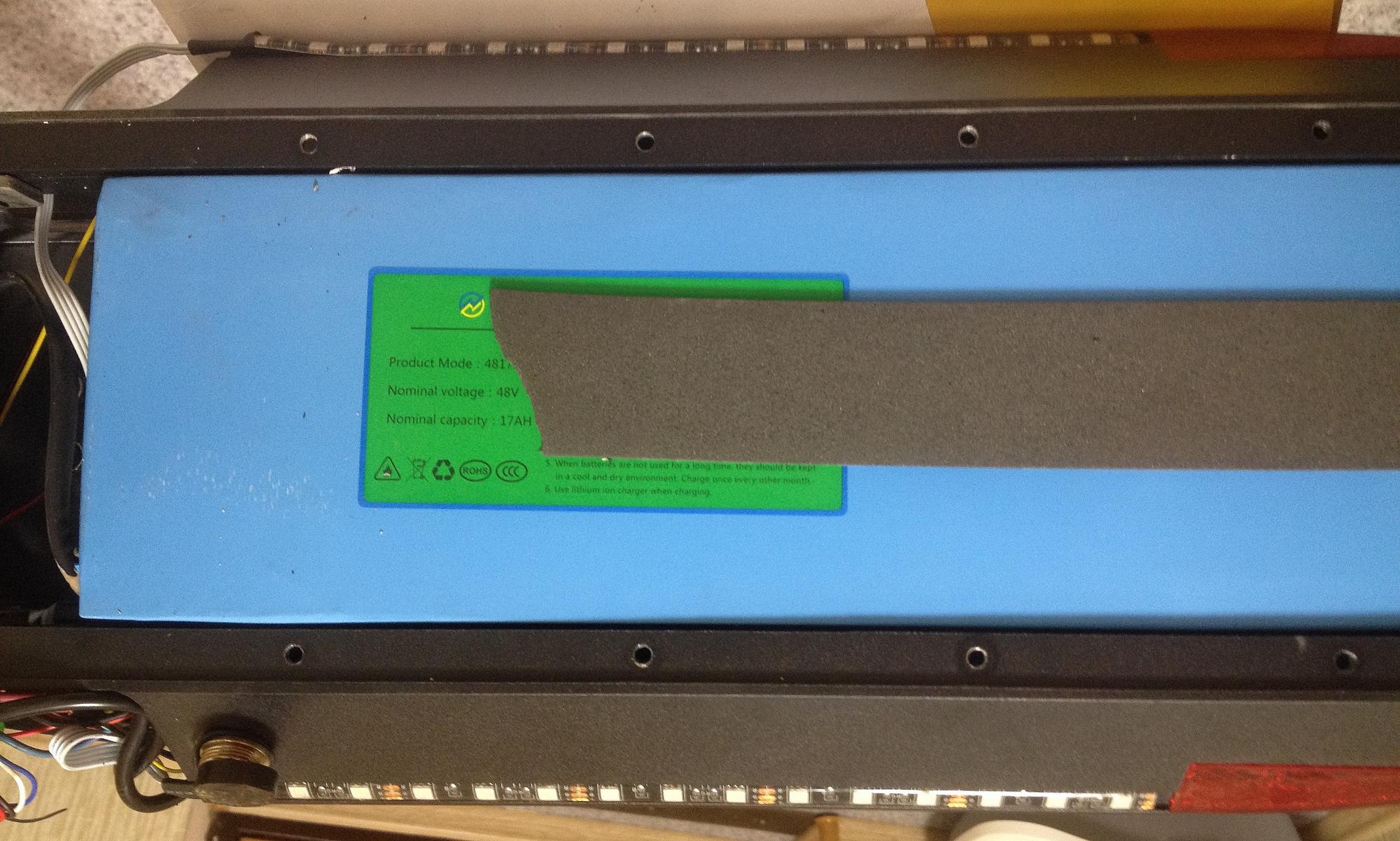

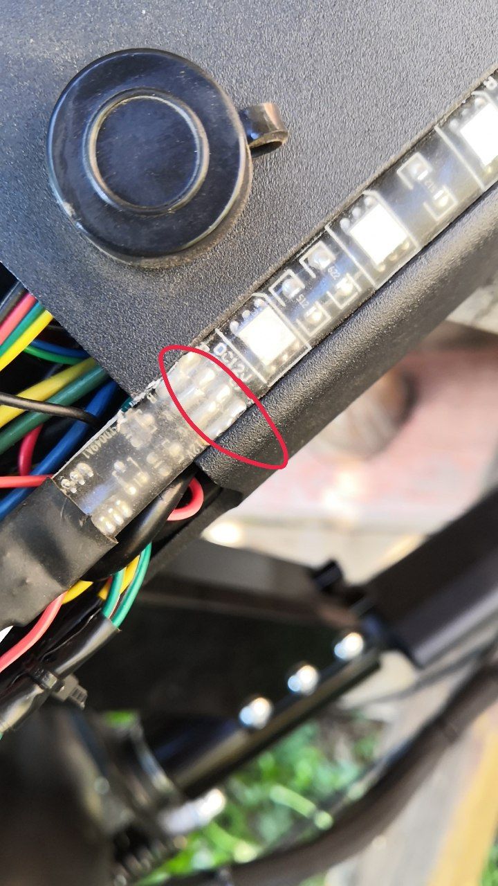

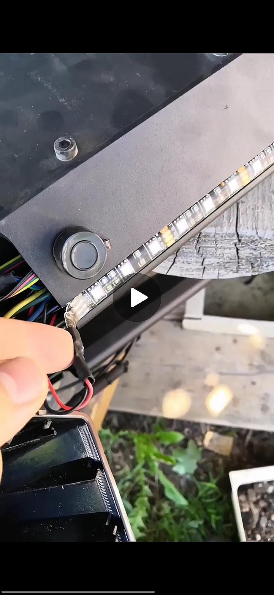

[user]inwin[/user], фотки ленты. У меня после одного снятия пластиковой крышки вообще переломились контакты в ленте

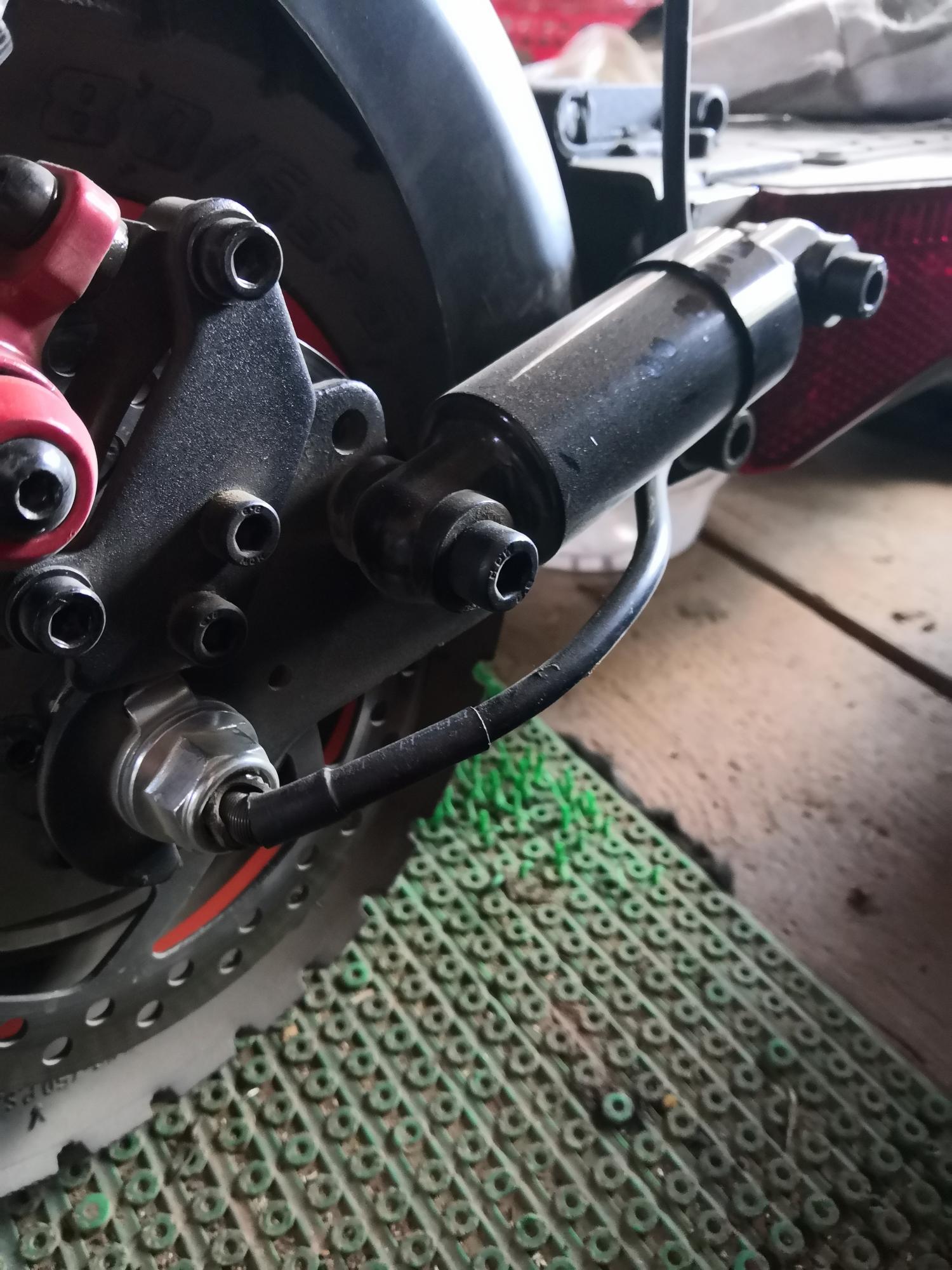

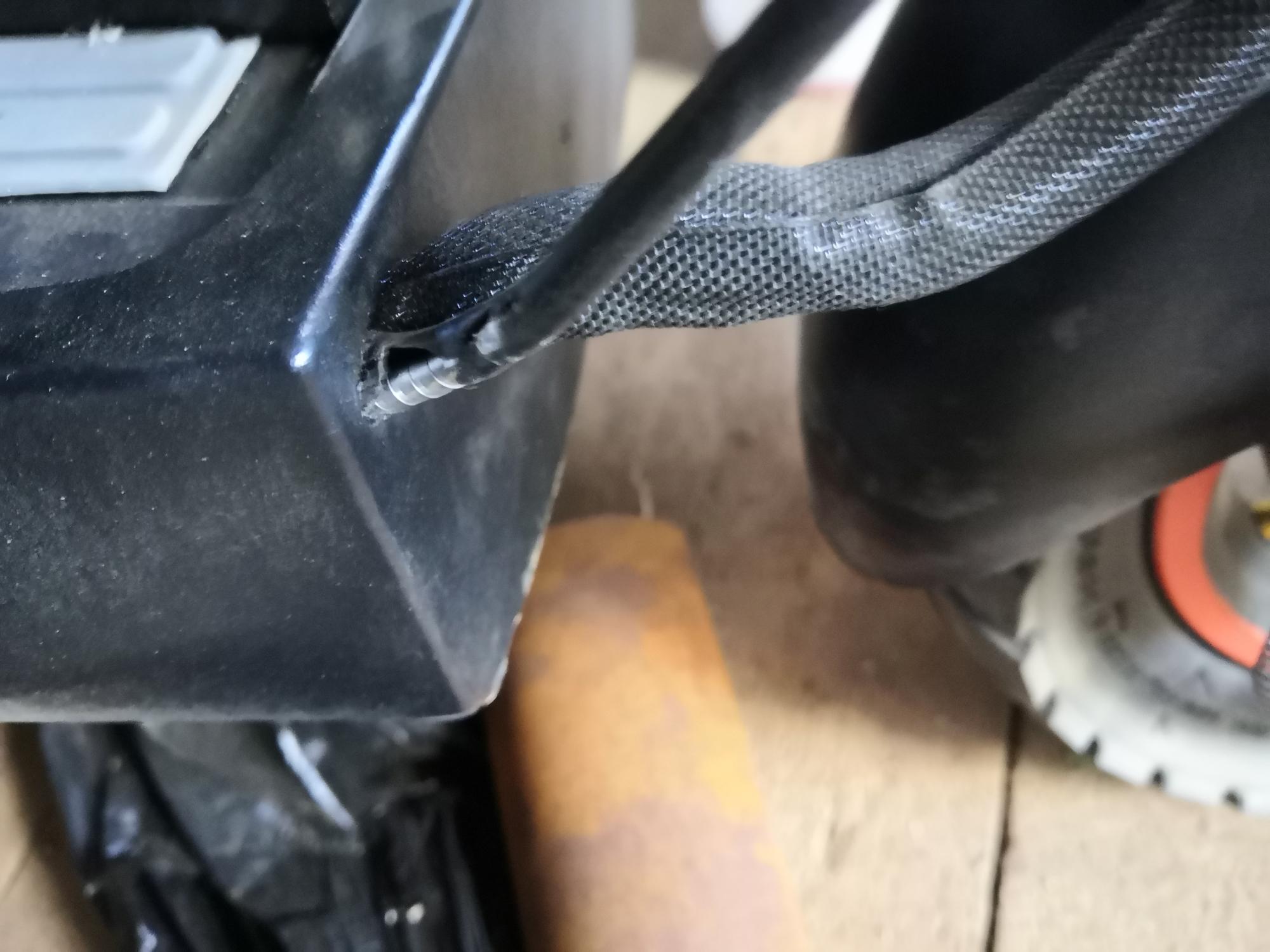

Выложите кому не в лом крупно фото места выхода кабеля из МК вместе с пером вилки и как входит кабель в деку.
И вообще, пишите активнее, кто уже купил агрегат, какие вылезают косяки, желательно с фото. Будет очень полезно для всех, кто собирается покупать его.

[user]mishapucha[/user], Да втулка не так выразился. И на самой стойке и на ответной части люфт огромный. Поеду в СЦ может они что нибудь предложат

Цитата: cephal от 16 Июнь 2020 в 16:45фото места выхода кабеля из МК вместе с пером вилки и как входит кабель в деку.
В деку входит очень стремно.

cephal
[user]mishapucha[/user], Спасибо, китай в своем стиле... и выходит и входит стремно настолько, что первый же зацеп любого препятствия - и мотор можно будет перепаивать, а заодно возможно и контроллер менять.
Первым делом переверни ось МК прорезью вниз хотя бы и загерметь наглухо выход, при том что там сейчас вода попадет внутрь колеса при первом же дождике. Далее надо крепко думать о защите кабеля целиком от повреждений. Не могли же китайцы хоть пластиковую крышку туда прикрутить как на том же С3. Интересно, как этот косяк решали владельцы старых М4 прошек и максспидов.

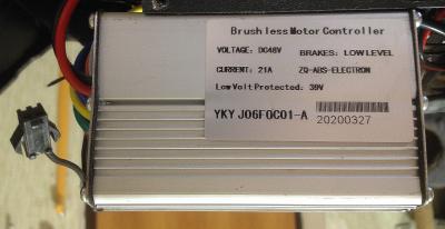

Евгений2126
Я так понял в последней модели 2020 года контроллер стоит мощнее? Сколько в нём ампер? В моём 21А. Подойдет ли он для обычной куги 2020 года, не обновленной версии (у меня красные поворотники+вынос руля, гусь старый)?

Виталий40
глянь видео
в конце вскрывают самокат показывают контроллер,точно такой же на 21A,ток сигналки нет,толи вообще разьемов под нее нет,толи просто не подключена,хз

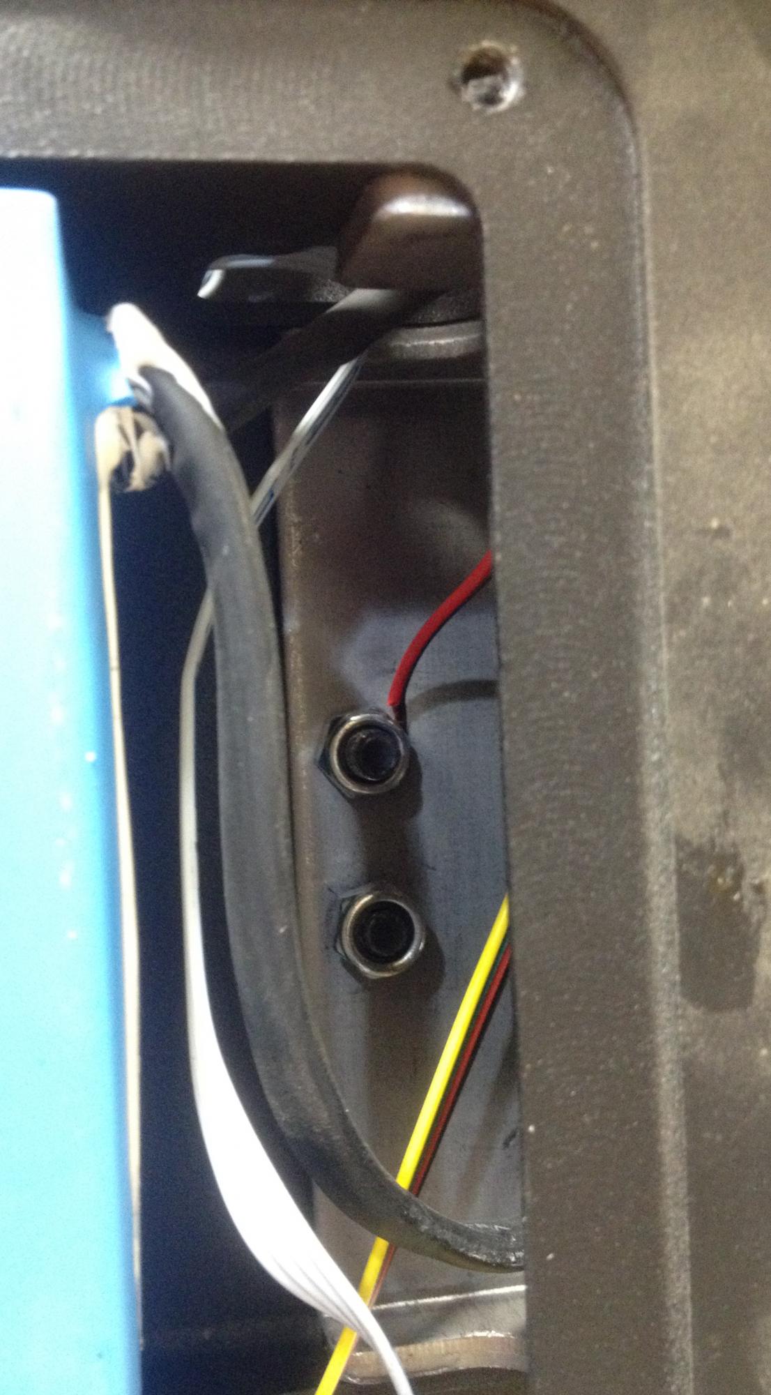

Дмитрий_SPB

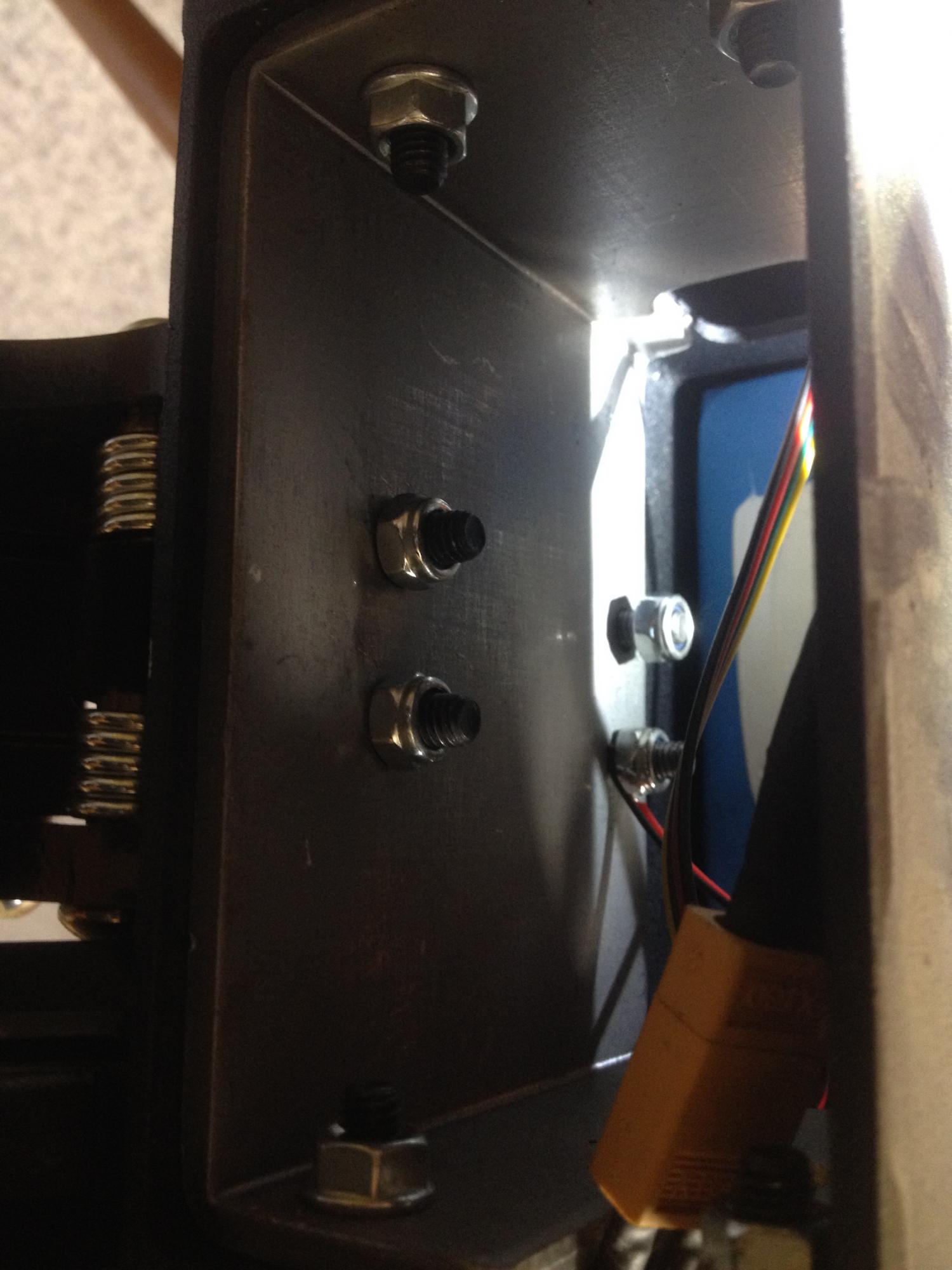

Вчера приобрел данный аппарат, вечером обнаружил, что винты крепления не крепко прикручены, и не все можно подтянуть снаружи,  левый болт вообще крутится вокруг своей оси, и нормально прикрутить его можно скорее всего только открыв деку и удерживая гайку или то во что он там вкручен.
Так ведь крепление и оторваться может. Всего 4 болта, не особо толстых,да еще так прикручены.
mishapucha
Цитата: Дмитрий_SPB от 18 Июнь 2020 в 06:47нормально прикрутить его можно скорее всего только открыв деку и удерживая гайку или то во что он там вкручен
Да, с обратной стороны деки гайки. Снять пластиковую крышку достаточно будет. Заодно проверите как там контроллер закреплён. У меня эти болты были затянуты.

Дмитрий_SPB
#71
Спасибо. Снял крышку посмотрел, подтянул гайки. Правда запихать обратно провода - то еще развлечение, надеюсь не перетрутся. Как их китайцы складывают, Еле закрыл крышку.
Не понятно, зачем провод прикрутили к гайке.
