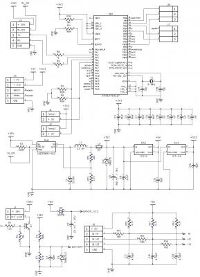

Захотелось разобраться с микроконтроллером STM32F103C8T6. И решил это сделать построив PMSM контроллер управления двигателем электросамоката KUGOO S3.
Начал с простого:

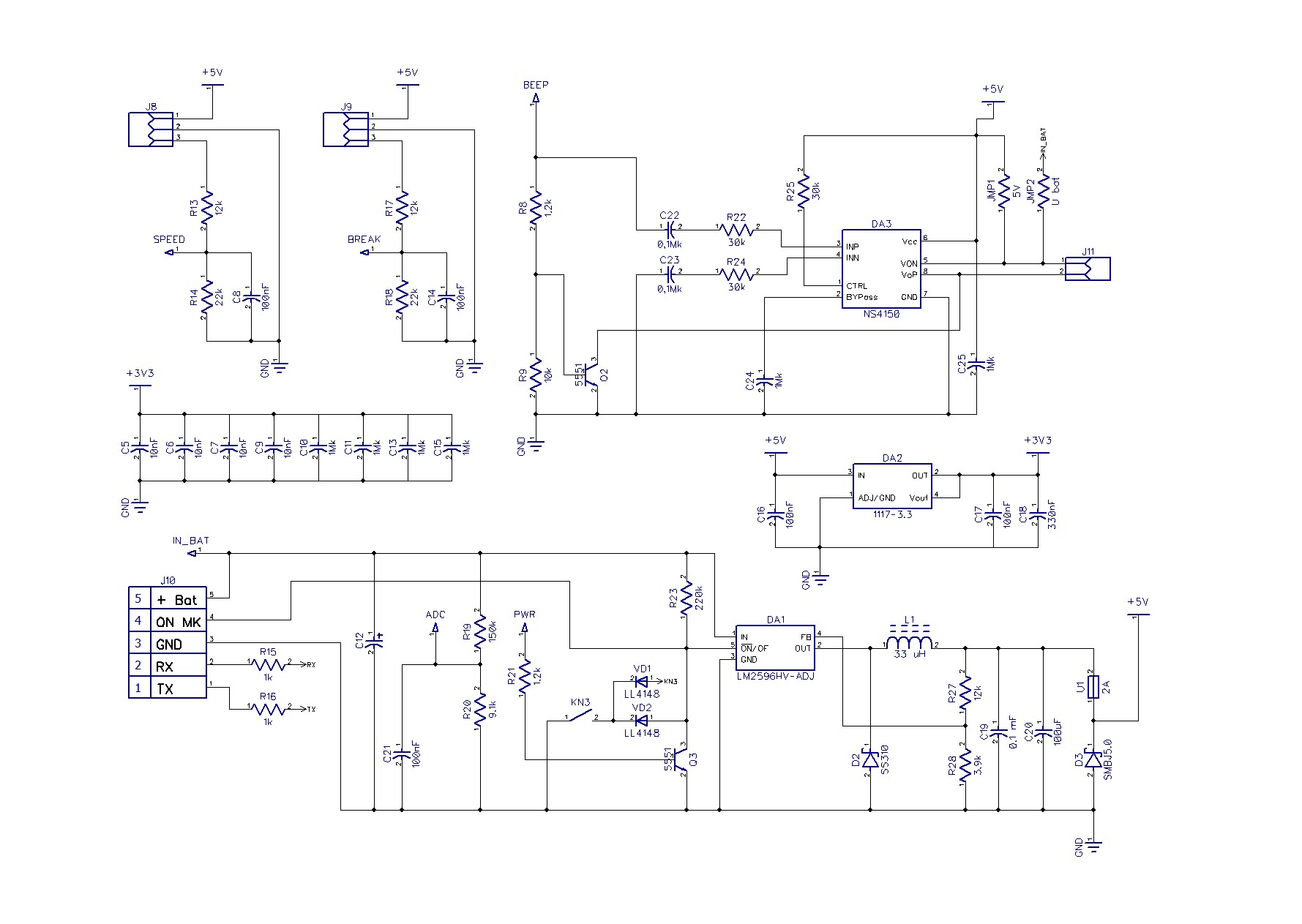

1. Плата дисплея.

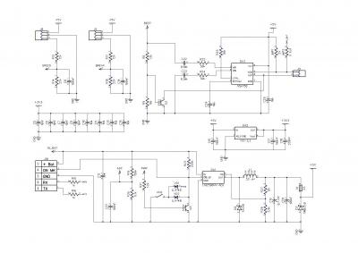

Схема:
Печатная плата:
https://yadi.sk/d/kR3Mwsb9vh9PcQ
Прошивка:
https://yadi.sk/d/68eLITMdSF5dmw

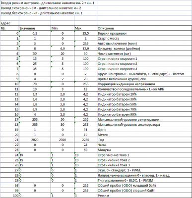

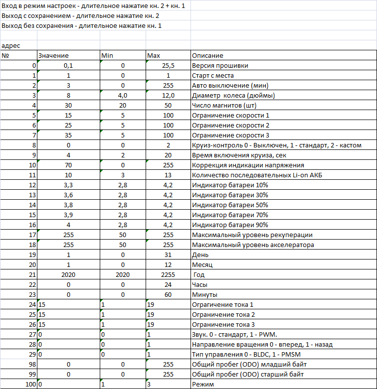

Настройки:

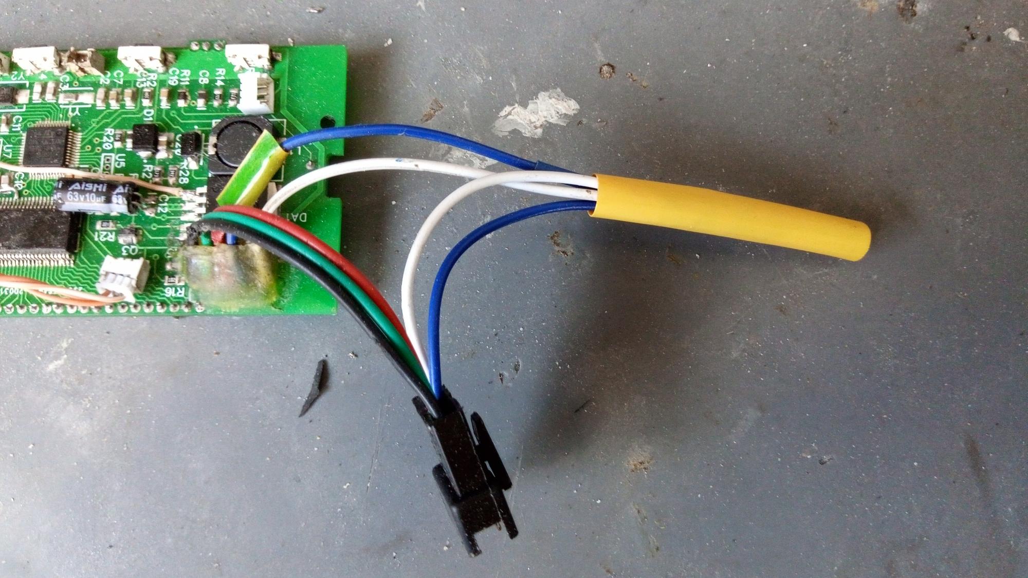

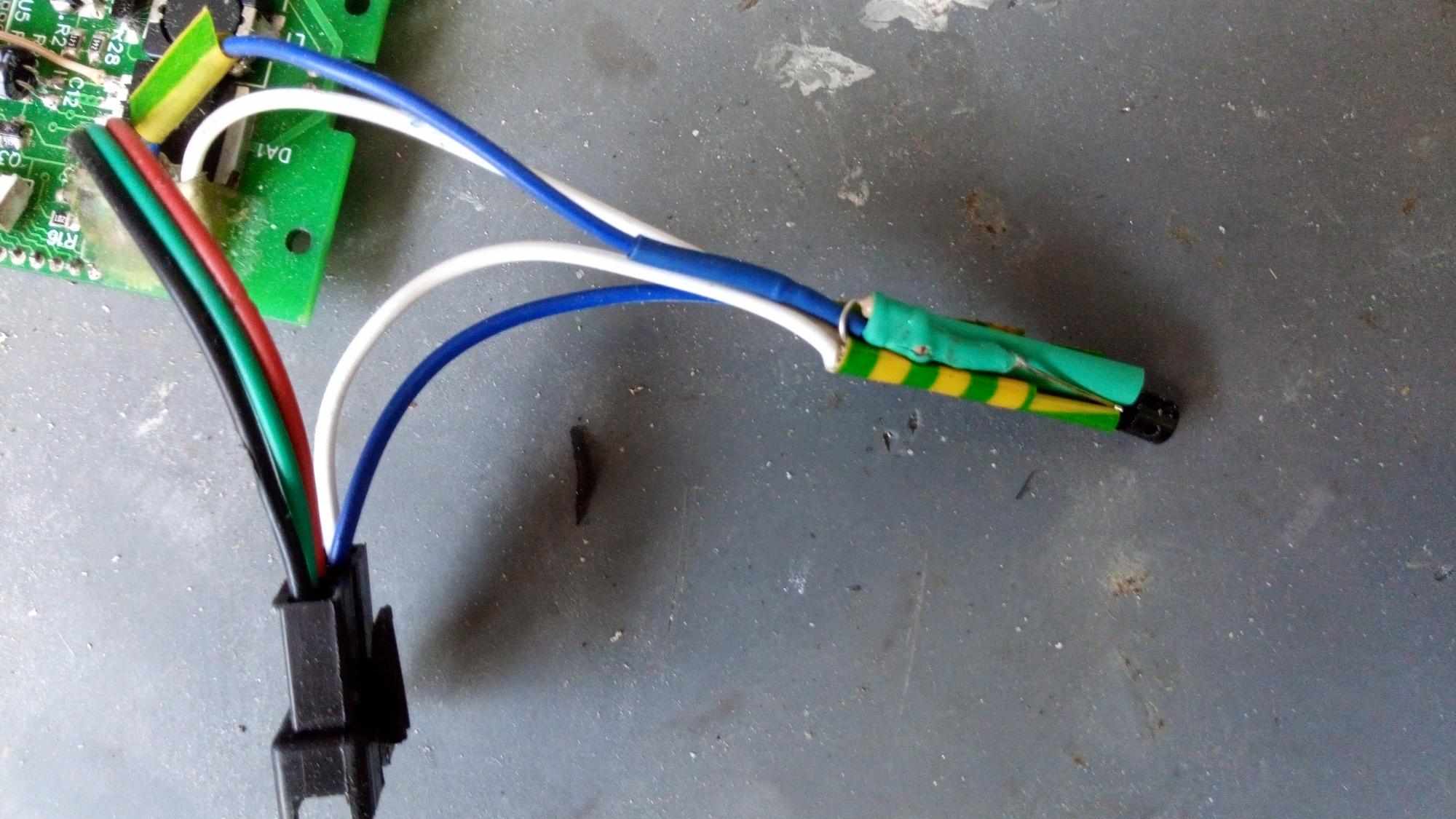

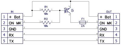

Предназначена для работы с кастомным контроллером МК. Предусмотрена работа и со стоковым контроллером, но для этого на кабеле навесным монтажом собирается простенькая схема-переходник:
Без проблем работает со стоковым контроллером. Все заявленное реализовано, кроме, конечно, режима PMSM и реверса.
Протокол совпадает с протоколом взаимодействия с контроллером МК первого поколения описанного уважаемым Sonar в этой теме https://electrotransport.ru/index.php?topic=55186.msg1385898#msg1385898
Круиз контроль в режиме "кастом" включается или при равномерной езде в течении времени, задаваемого в настройках, или кратковременным нажатием кнопки питания. Отключается нажатием тормоза, газа, кнопки питания.
Присутствуют часы реального времени с подпиткой от батарейки 3В, подключаемой в разъем J5.
Для слабых батарей или при желании ограничить мощность можно задать максимальные ток  и скорость для каждого из режимов скорости.
Поддерживаются 3 вида излучателей;
1.Со встроенным генератором 36 В. Распаиваются R8, R9, Q2,  JMP2. Элементы С22-С25, R22,R24,R25,JMP1,DA3 не устанавливаются!. В настройках режим стандарт.
2..Со встроенным генератором 5 В. Распаиваются R8, R9, Q2,  JMP1. Элементы С22-С25, R22,R24,R25,JMP2,DA3 не устанавливаются!  В настройках режим стандарт.
3. Динамик 5В. Распаиваются С22-С25, R22,R24,R25,DA3. Элементы JMP1, JMP2, R8, R9, Q2 не устанавливаются!  В настройках режим PWM.
Настройки звука: Стандарт - используется излучатель с встроенным генератором.
PWM - Сейчас это генератор звуковой частоты для динамиков и излучателей без встроенного генератора. В дальнейшем можно будет и поинтереснее придумать, пока только тупо сигнал.
При замыкании контактов J1 звучит прерывистый сигнал низкой тональности. Я посадил на переключатель, при езде по тротуарам предупреждает пешеходов о приближении.
Память может быть FM24CL16, FM24CL32, FM24CL64 - у этих не ограниченный ресурс, допустимы также чипы серии 24LC, но у них ресурс ниже, а перезапись километража идет каждую секунду. Для памяти FM24CL16 нужна перемычка JMP3, для остальных не надо.
Выражаю свою благодарность vlad-2015. Мне очень помогла его тема с кастомной прошивкой стокового контроллера. https://electrotransport.ru/index.php?topic=58493.msg1619007#msg1619007

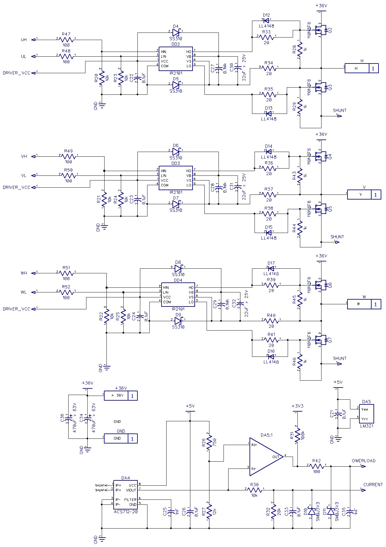

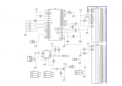

Плата контроллера МК:
//В переделке
Печатная плата:
//В работе

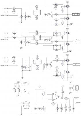

И вот здесь засада.
За основу взял https://blog.avislab.com/stm32-pmsm_ru/
Прошивка:
//В работе
dv_com
При текущих параметрах крутится, гудит и жрет ток. Явно что-то не так. Любые изменеия параметров ведут только к ухудшению. Чего-то я не допонимаю. Теоретически должно работать, но не хочет)))). Осциллографа пока нет, посмотреть, что по факту генерит. На неделе найду, а пока только теоретические поиски косяка.... Может кто подскажет - где засада скрывается?

[user]dv_com[/user], спасибо за тему! Дело нужное. Если не трудно - перезалейте, пожалуйста, скрины схем с бОльшим разрешением. Не прочитать номиналы и назначение выводов. Может что интересное и для себя подчерпну.
Смотрел фото контроллера мотор-колеса, но не понял, он влезает в стандартный корпус куговского контроллера?

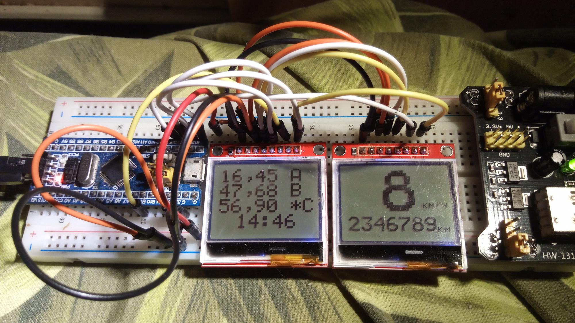

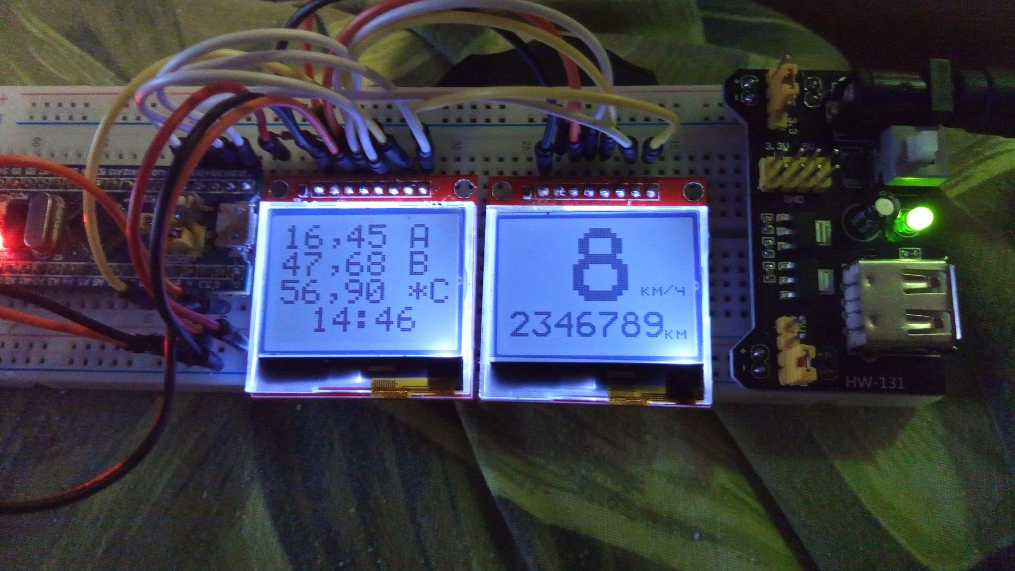

Ради интереса попробовал запустить дисплеи от NOKIA 1100:
Заказал печатную плату, как придет попробую реализовать, может получше читаемость будет...

Цитата: dv_com от 14 Июнь 2020 в 12:35как наше колесо с ним пойдет.
Колесу пофиг, главное, что в колесо пихает "электронный коллектор".  Ездят же как то куго М4 и аналогичные на псевдосинусе, он у них FOC называется.
Полноценный синус можно получить только от двуполярного питания. Разумеется, это сильно осложняет разводку и увеличивает количество компонентов.
Поэтому  чистый PMSM управляется сразу тремя фазами, когда на одной фазе положительная полуволна, на второй отрицательная, а третья переходит через ноль.
На одной батарейке сформировать отрицательную полуволну без сложной системы инвертирования невозможно, поэтому делают коммутацию концов обмоток.
Получается, что в любом виде, независимо от формы сигнала, у нас будет BLDC. Но, если сильно интересно, у меня есть настоящий синусный контроллер от шпинделя станка (не частотный инвертор), он как раз на 48 вольт, могу попробовать колесо им крутануть. Правда он на 12000 оборотов..)
Цитата: dv_com от 14 Июнь 2020 в 12:35Пока только хуже
Думаю, что у Вас проблема в сдвиге фаз. Образно говоря, мотор крутится вперед на 99% и на 1% назад, отсюда гул и повышенный расход. Разумеется, проценты могут быть и другие.
В модельных контроллерах это регулируется двумя параметрами, таймингом (некоторая величина, на которую ключ открывается раньше) и компенсацией размагничиванием. Наверное, второе для нас не актуально, слишком маленькие обороты.
