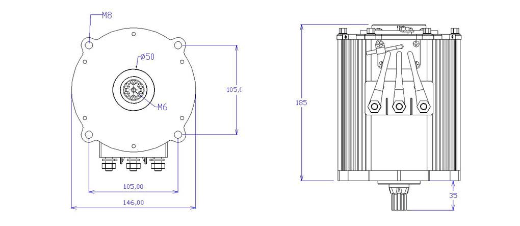

А можно точные физические размеры корпуса с клемами. Мне их в пазы вставлять надо.
И характеристики хотелось бы знать. Номинальные.

146 диаметр по ребрам?

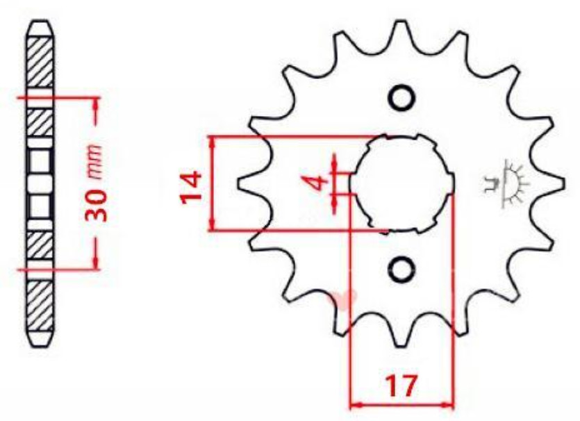

Вал под звезду?

Вал под звезду мотостандарт 14/17:

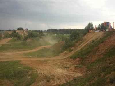

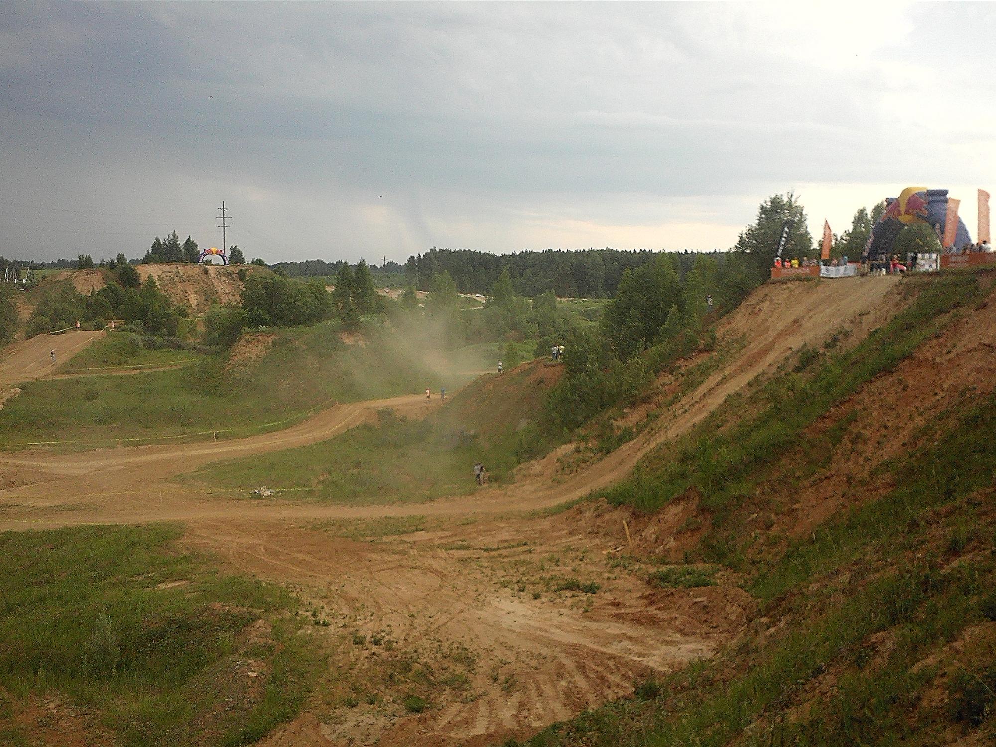

Аппарат весом в 50-60кг должен ехать по грунту 70км/ч. При этом с места и с околонулевой скорости поднимать перед с газа без диких телодвижений.
Все предусмотреть сложно. Но что то мне подсказывает, что придется блдс выбрать.

И очень хотелось бы, чтобы в такую горку мог затащить.
