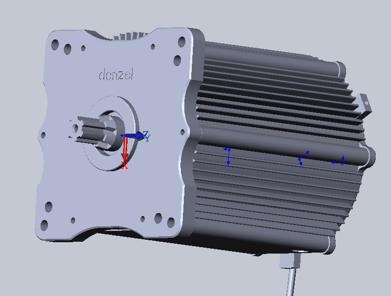

3Д чертеж двигателя (в солиде) если кому надо для моделирования:
https://drive.google.com/file/d/1LarUG1SJWeA7bUvVrABu_iZOSQlCtKby/view?usp=sharing
(также инфо поднял в шапку)

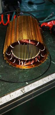

Изготовление "обмоточных" проводов:

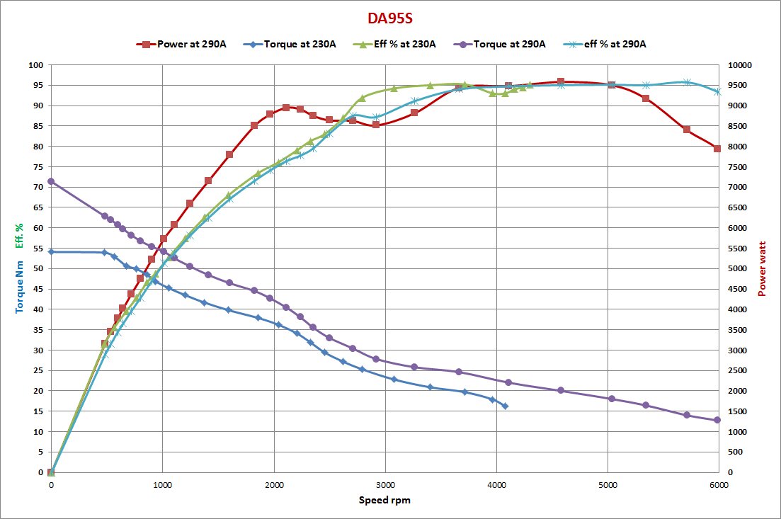

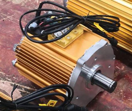

немного больше времени прошло чем планировалось, после этого объявления.
И первый мотор не ДА80С, а ДА95С.

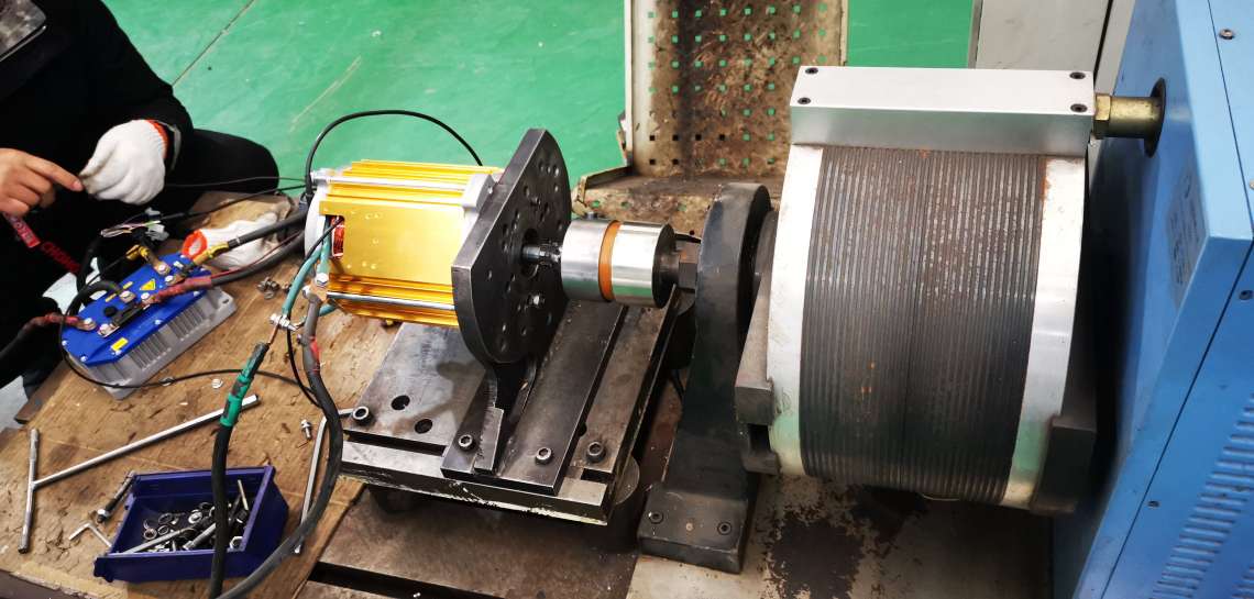

Вчера были проведены первые тесты прототипа. Мотор после начала серийного производства, будет проверен на номинальные характеристики, как кпд так и мощность.
Мотор весит 14 кг , как его собрат с 6 полюсами. При тестах показал до 95% кпд на 230 и 290А тока.
А по скоростным на 50% превосходит ДА100С и на 6000 оборотах ещё имеет момент 13 Нм
И только после 6300 оборотов момент начинает падать.
Этот мотор теперь заменит ДА110СЛ на автомобилях где скорость нужна была 70-80 км/ч.
Серийное производство этих моторов будем открывать после Китайского Нового Года.

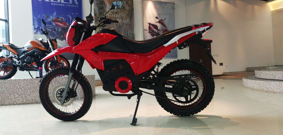

Первый мотоцикл, где будет установлен этот мотор - Либерти-Denzel, на мотоциклетном заводе Yipower motors
Мотор получился скоростным, и стенда для полной проверки не хватило, чтобы его прогнать до 8000-9000 оборотов. Для мотоциклов эти обороты не нужны, так как мощности не будет хватать для таких скоростей, а вот для гольф каров с редукцией 12 и 20 это то что нужно
