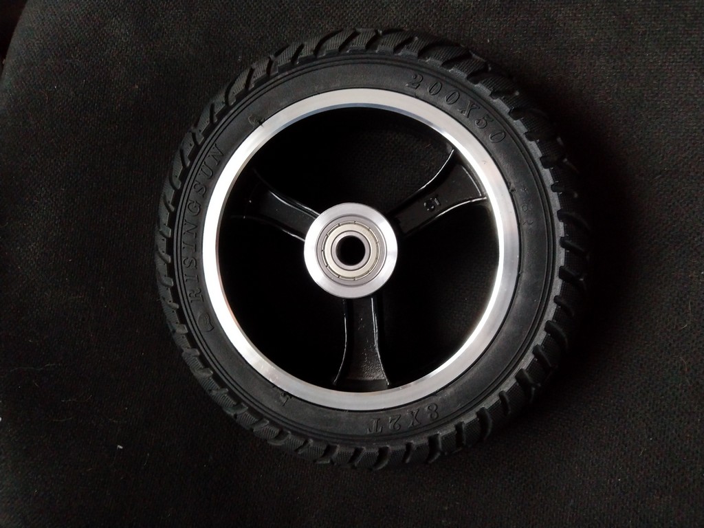

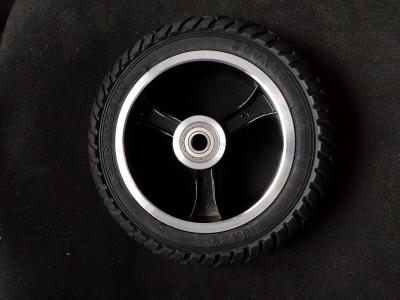

Zee0n
Цитата: ravilsson от 15 Сен. 2020 в 12:53Сергей, крайне не хотелось бы этого делать, поскольку все и задумывалось таким образом, чтобы обойтись без сверления вилки. Вдобавок ко всему и подшипники в комплекте с колесом диаметром 12 мм.
Вот и мне китаец прислал колесо, аналогичное Вашему, поставил в него по моей просьбе подшипники 12 мм, но ему взбрело в голову запрессовать между подшипниками втулку 12 мм и теперь их не выбить, втулка правда вращается вместе с ними, но между втулкой и подшипником ни малейшего зазора, в итоге задняя ось куги, которая 13(!) мм в центральном сечении, конечно туда не влезет. Придётся перетачивать родную ось на 12 мм, если под заднее колесо или точить новую под переднее с дропаутами.

Zee0n
Paxxa
Цитата: Zee0n от 26 Окт. 2020 в 10:30Экая фея
Что может быть проще взять колесо, и поставить его в вилку.
Другой бы на него ворчал что распорной втулки нет и подшипники зажимает.
Zee0n
Цитата: Paxxa от 26 Окт. 2020 в 10:35Что может быть проще взять колесо, и поставить его в вилку.
Мешает отсутствие втулки на 12 с дропаутами
inetchik
Цитата: Zee0n от 26 Окт. 2020 в 10:15Придётся перетачивать родную ось на 12 мм, если под заднее колесо
Колесо жеж по оси бегать начнет.
Цитата: Zee0n от 26 Окт. 2020 в 10:15и теперь их не выбить,
Взять отвёртку, да пытаться сместить распорную, должна сдвинуться, она не приварена. Пару капель масла меж обоймами подшипников и втулкой.

Zee0n
Цитата: inetchik от 26 Окт. 2020 в 10:40Колесо жеж по оси бегать начнет.
Вот именно. Или ставить в проточки стопорные кольца.
Там полмиллиметра между подшипником и втулкой, пробовал.

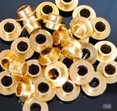

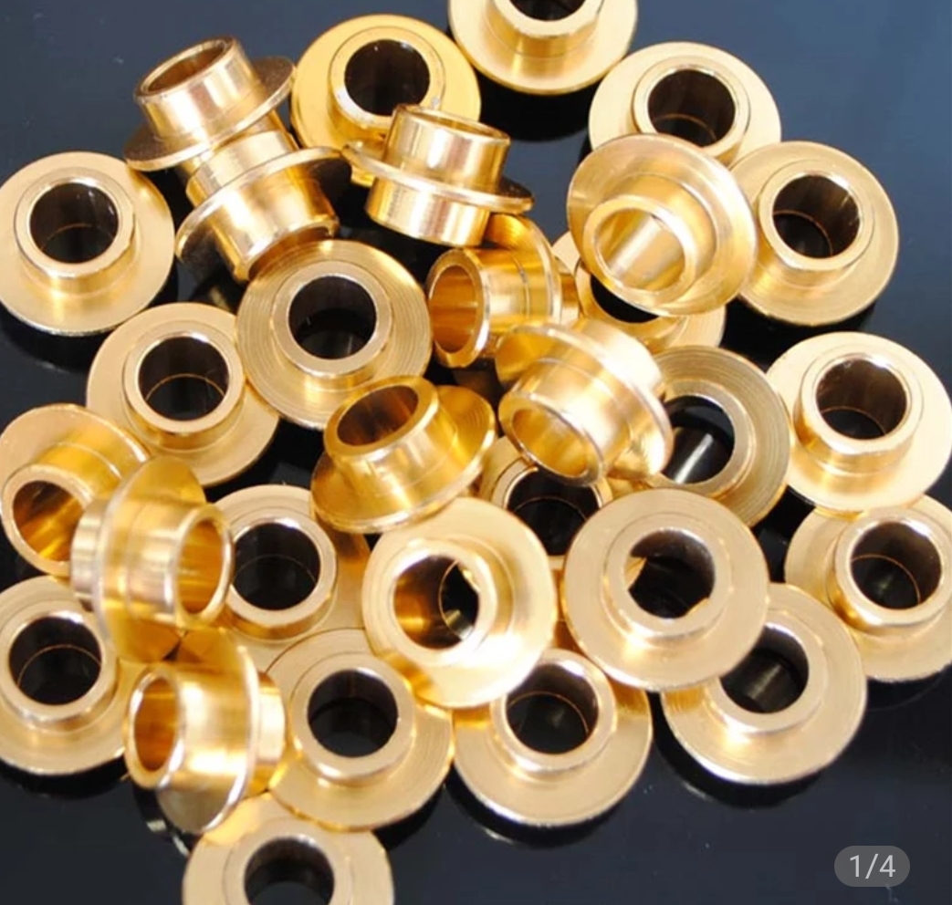

Paxxa
Цитата: ravilsson от 15 Сен. 2020 в 12:53Ну стандартное решение - рассверлить вилку сверлом 10мм. под вот такой наборчик:
Сергей тап уже приводил выше "спец" набор для установки колеса. С нано технологиями

Paxxa
Цитата: Zee0n от 26 Окт. 2020 в 10:51Зачем втулка 10 мм, если подшипники 12?
Если втулка 10. То по ней можно стучать и подшипник выпадет.
Т.е. она имеет такой вид
Zee0n
Цитата: Paxxa от 26 Окт. 2020 в 10:54Если втулка 10. То по ней можно стучать и подшипник выпадет.
Вот оно что... Шаман, однако. А я думал, это для рабочего использования  оси наборчик))
