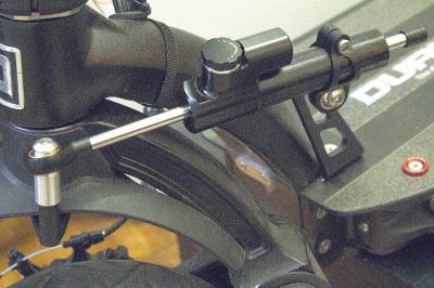

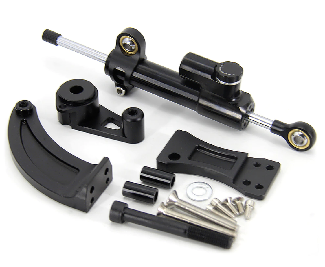

Поставил крепление демпфера от Dualtron Rus, крышку деки, упор для ноги и 65-мм 6-болтовую муфту на рулевую + гайка увеличенной высоты, жёрдочка для фар.
Муфта на рулевую и гайка: никаких проблем.
Упор для ноги: очень геморойная в установке штука, если ставить, как задумывалось. И незначительные несоответствия геометрии для установки - мешает крышке деки, надо пилить упор (лучше - фрезой по стали, но можно камнем с помощью бормашины). Проклял. С другой стороны, если учесть, что ожидания, что оно уберёт люфт не оправдались и я всё залил эпоксидной смолой, то не так и плохо - потому что тогда не надо особо страдать, всё под смолой и никаких проблем ни с крепежом, ни с люфтом. Как упор - сойдёт, хотя хотелось бы широкой опоры, а не такой скромной. Ещё хорошо бы в исполнении из алюминиевого сплава, сталь там не нужна, только вес. Но что есть, то есть.
Жёрдочка для фар: хотелось бы больше диаметр и полая труба, можно углепластиковая. Ибо в текущем исполнении - неоправданно массивная и тяжёлая штука. Ставится без проблем, можно вниз, где палка руля крепится, можно вверх. Кому и как удобно, мне удобнее вниз.
Крышка деки: "друг познаётся в беде" - не тот продавец хорош, который улыбается, когда всё хорошо, а тот, который признаёт рекламацию и исправляет недостатки. Питерцы признали некоторые недостатки и исправили их. Из принципиальных недостатков - чугунная. Очень хотелось бы такую же, но из других материалов.

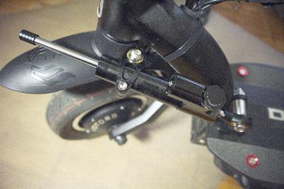

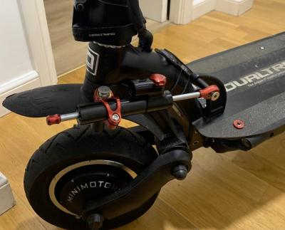

Крепление демпфера вот такое: https://dualtron-rus.ru/kreplenie-dempfera-dualtron.php

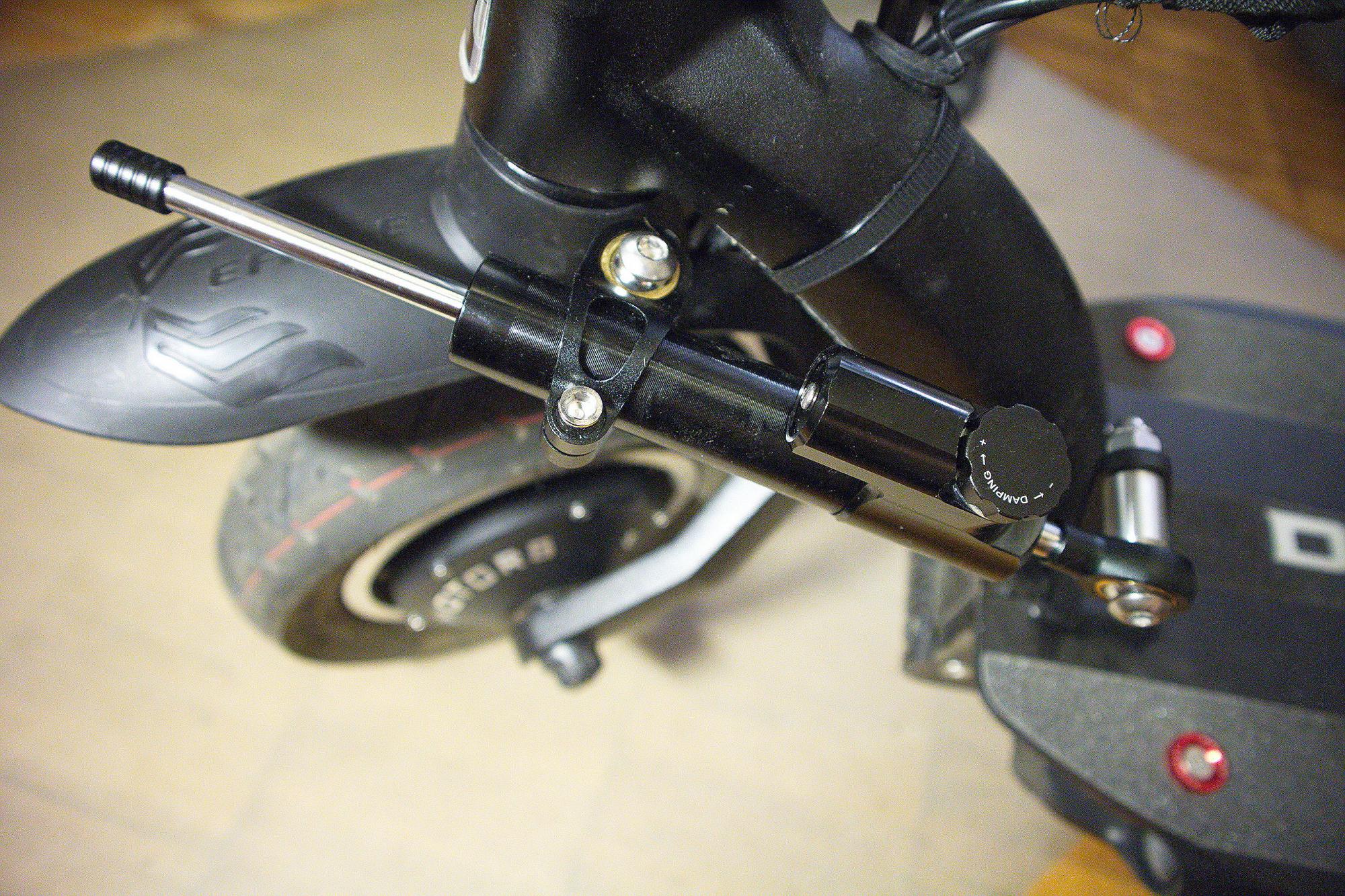

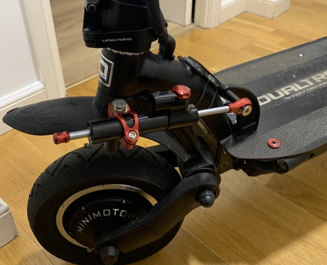

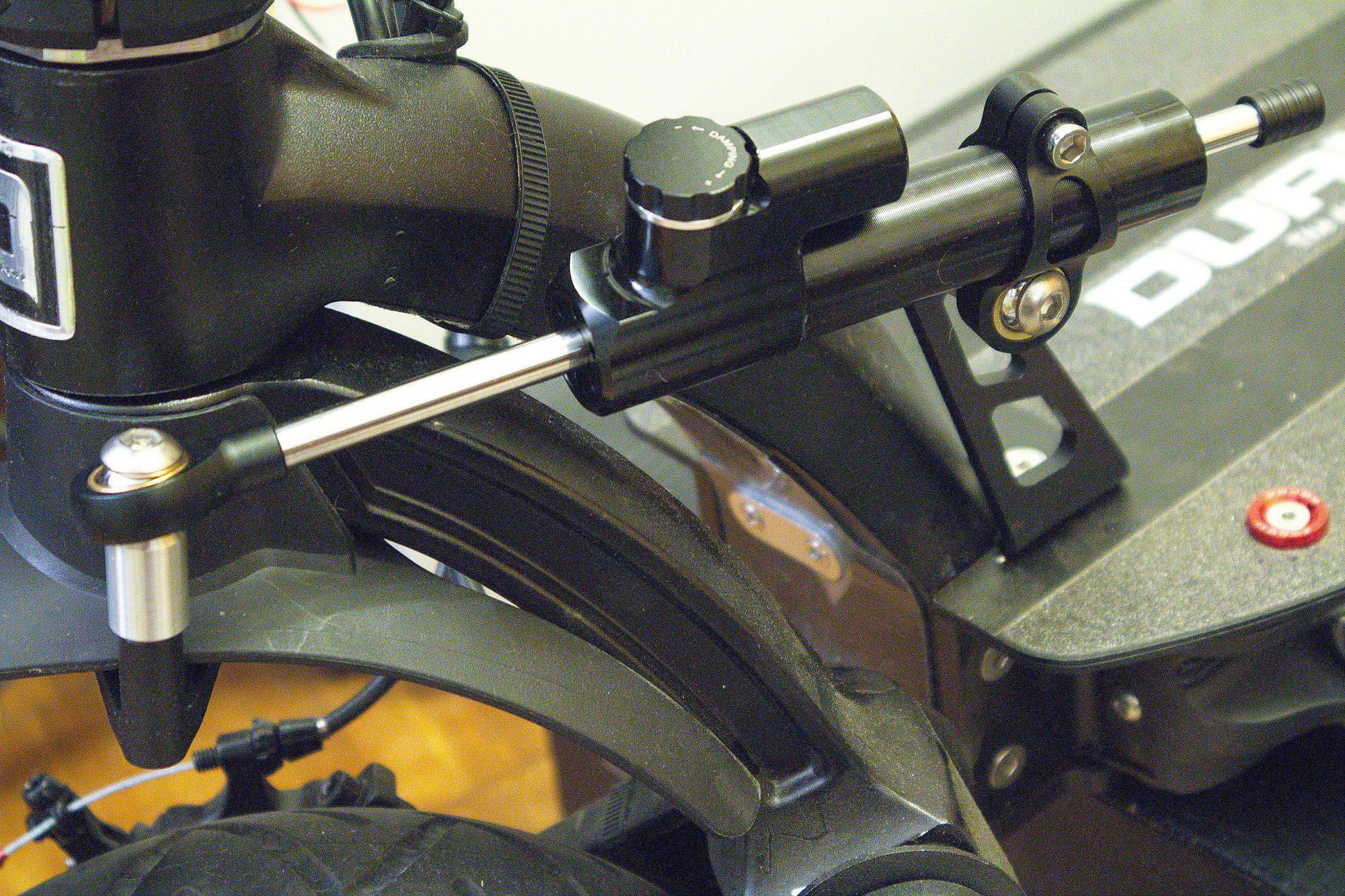

Оно бывает в двух исполнениях - под более-новую конструкцию гуся (D3. Тандер и т.п.) и под старую. Для нового гуся крепится на место штатной жёрдочки для фар двумя винтами спереди. Под более старые версии (D2, Spider, Eagle) гуся крепится винтом снизу, который держит крыло переднее. Тут есть некоторая засада: винтик там неприлично короткий, 12 мм. А "бутерброд" из кронштейна демпфера, который им привинчивается и крыло суммарно - 10 мм. Как понимаете - низачод. Такого винтика (DIN912 M5) не положили. Я бы рекомендовал 25-30 мм винтик. Часть крепления, что на деку - двумя болтами соответствующего вида, но длиной 25-30 мм М5. К сожалению мне не положили и таких винтиков. Но ставится нормально. При этом учесть, что любой телескопический демпфер ограничивает углы поворота примерно 40-45 градусами в каждую сторону. Кроме того, он упирается при этом в гуся и портит краску, но это решается стяжкой и куском велокамеры в данном месте. Изначально (и на картинках на сайте) демпфер повёрнут штоком в сторону деки, но ничто не мешает развернуть наоборот, чтобы не торчало в сторону ног и не мешалось над декой. С учётом цены, могу рекомендовать. У китайцев есть аналогичное, которое полностью подобно питерскому (но, полагаю, может быть жёстче, т.к. китайцы точат с 6000-х и 7000-х сплавов, а не с Д16), но переусложнено конструктивно и сложнее в установке. Вот такое: https://aliexpress.ru/item/1005001976080479.html

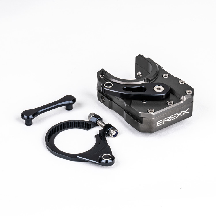

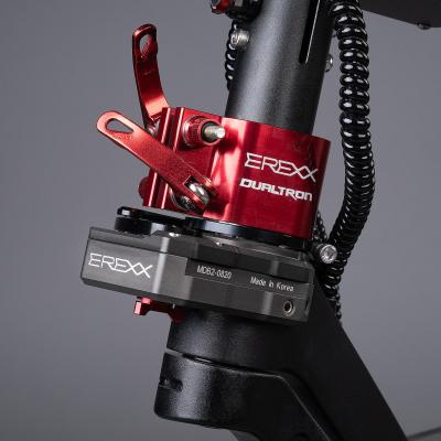

Совсем было бы хорошо крепление EREXX с осевым демпфером: компактно, не так сильно ограничивает углы поворота, ничего не торчит. Но там цена не располагает совсем (500 баксов): https://erexx.co.kr/20/?idx=4
В целом, я могу рекомендовать допы питерцев с вышеприведёнными оговорками. Крепление демпфера - самое недорогое из тех, что находил вообще, а по функционалу оно не лучше и не хуже остальных "телескопов".
EREXX:

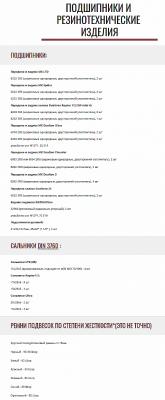

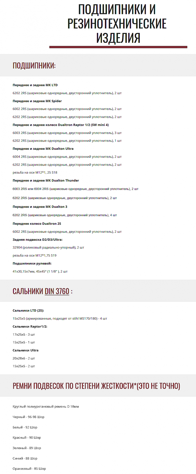

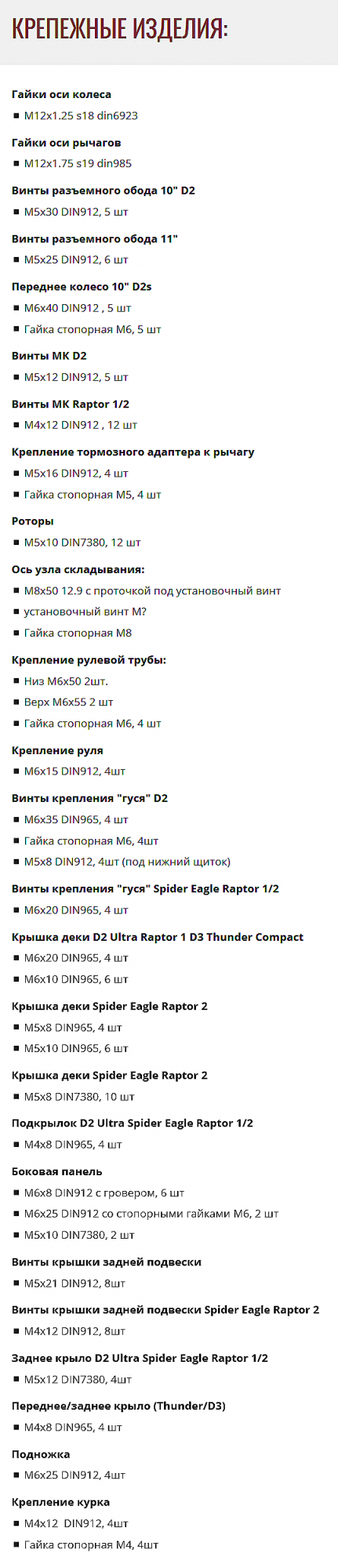

Кстати, накопал случайно сайт, где некоторое число разного-полезного посмотреть:
https://www.cademus.tech/dtgp/%D1%81%D0%BF%D0%B8%D1%81%D0%BE%D0%BA-%D0%BA%D1%80%D0%B5%D0%BF%D0%B5%D0%B6%D0%BD%D1%8B%D1%85-%D1%8D%D0%BB%D0%B5%D0%BC%D0%B5%D0%BD%D1%82%D0%BE%D0%B2
Там же кой-чего продаётся.
Полезные картинки:

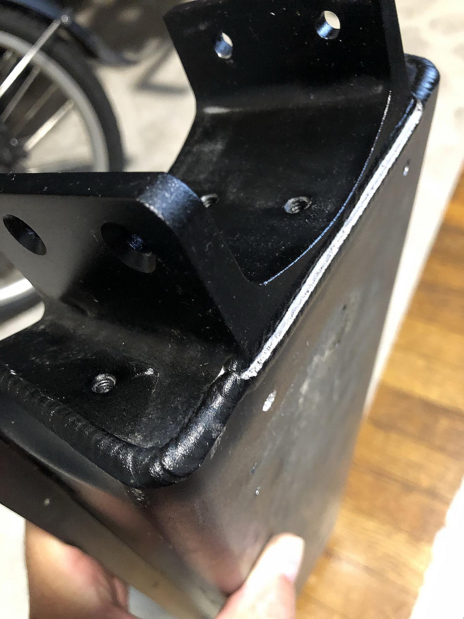

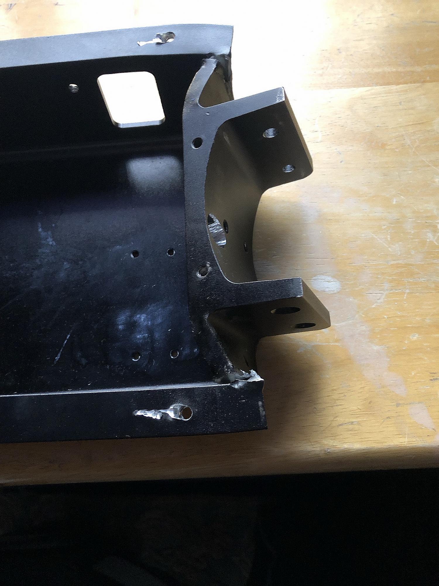

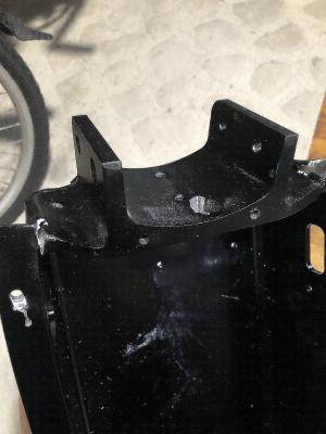

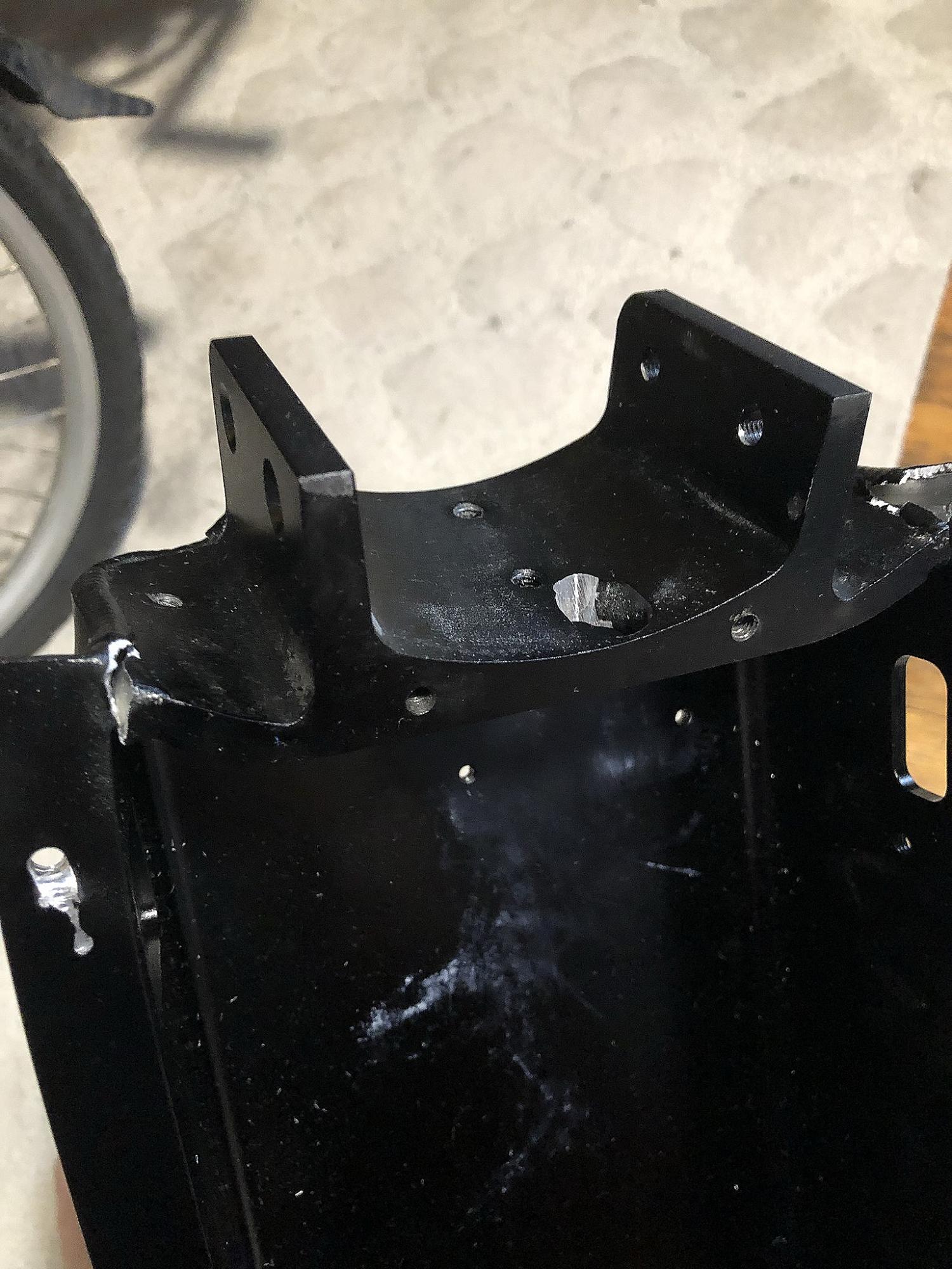

Купил данный девайс в послеаварийном состоянии.
Ну ещё сломано крепление дисплея на руле, светодиодные ленты.
А так вся электрика в порядке. Заказал новое корыто, рулевую просто отпилил и просверлил новые дырки. Будет чуть ниже. Без подсветки обойдусь.
witbk
[user]e-scooter[/user], а где корыта продают?
Я бы лучше старое проверил , и не только в месте поломки , а вообще в целом многие узлы тыщ в 5 бы вышло.
M365, дуль3 , спидер.
e-scooter
Не понял что надо было проверить, кусок металла, который сломался, вот и всё.
Купил на Али у продавца запчастей к дуалтронам, но на сайте их нет, послал вопрос, он ответил что может выслать

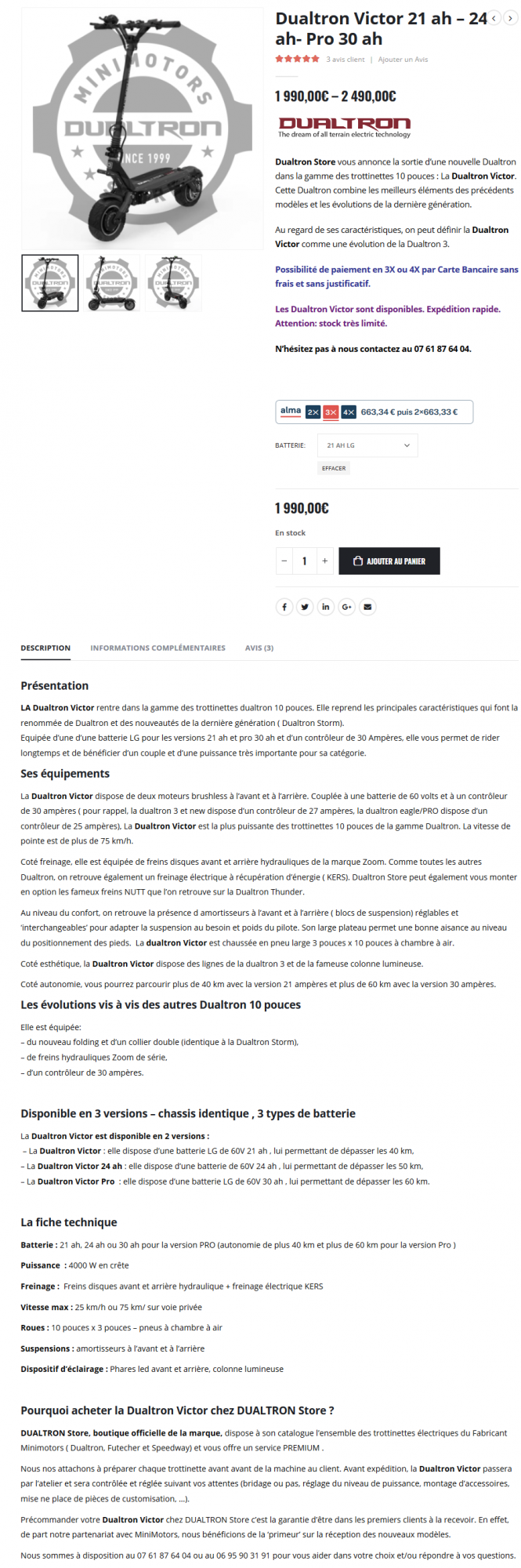

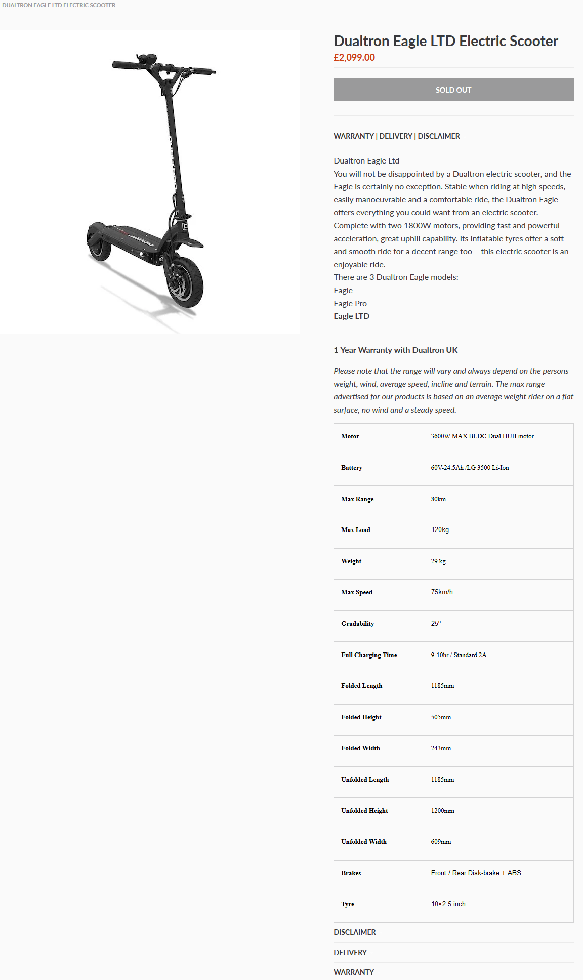

Не смотря на неактуальность всех Eagle к приобретению новыми (ИМХО), небезынтересно обнаружить, что кроме варианта Eagle и Eagle Pro есть ещё один, хотя в России и на Украине я его в продаже не обнаружил - вариант Eagle LTD. Его отличие - в батарейке, чуть толще (24 Ач). Заявлены элементы LG (по 3500 мАч каждый). Кстати, на паре британских сайтов посмотрел, на "Pro" версию цена ниже, чем на не-прошную. Но у "обычного" и у LTD батарея заявлена LG. А на Pro не указана, какие элементы.
https://www.dualtron-uk.com/products/dualtron-eagle-ltd

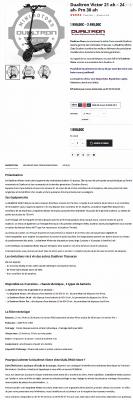

P.S. Поискал - оказывается, и остальные дуратроны бывают в "интересных" версиях, которые представлены по отдельным регионам, но нет у нас: например, недавний Victor бывает не в одной лишь 30 Ач версии, но и 21 и 24 Ач. И, что интересно, так же на две комплектации заявлены элементы LG и на одну не указаны.
https://dualtron-store.com/index.php/produit/dualtron-victor-21-ah-pro-30-ah/
