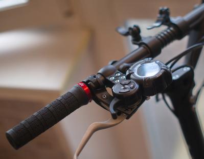

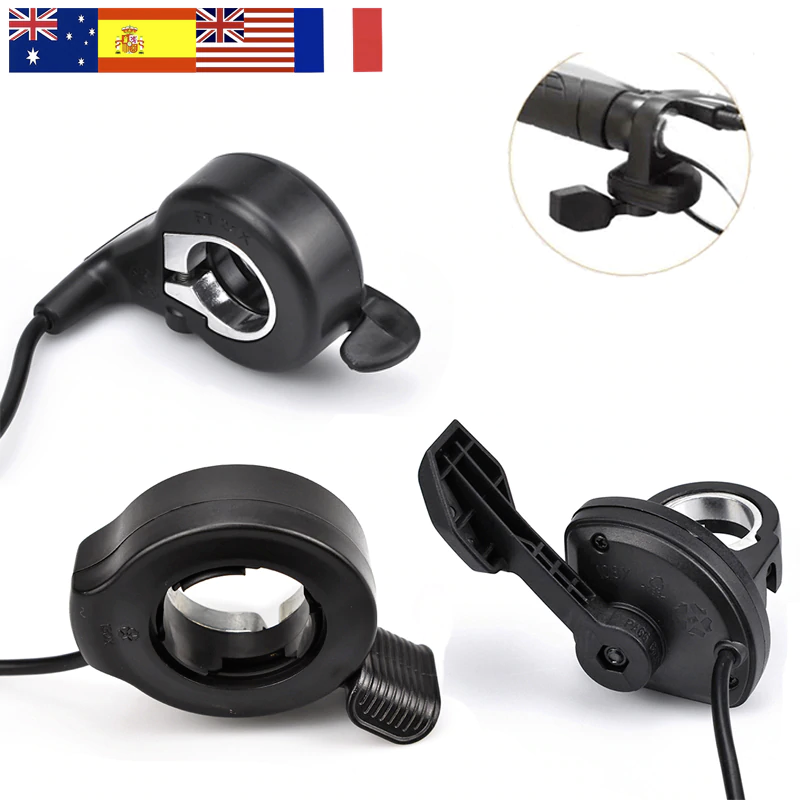

5. Был приобретён новый "курок газа" в виде рычажков под большой палец, устанавливаемых отдельно. Вот такой: https://aliexpress.ru/item/1005001530291900.html
Один с вертикальным нажатием (подобно сямокатам и максокату) и один - с горизонтальным, подобно рычажному переключателю скоростей на велосипеде. От варианта "рукоятка газа" мотоциклетного типа я отказался, так как это не очень удобно на самокате, если использовать его без сиденья. Хотя все варианты устанавливаются одинаково и просто: внутри них есть 1-2 магнита и датчик Холла, а выход - три провода (два питания и один сигнальный, от датчика Холла внутри), которые припаиваются к ногам датчика Холла в борткомпьютере. Причём, см датчик в борткомпе выпаивать или откусывать не обязательно даже. Главное - не перегреть его при пайке. А так можно оставить в качестве резервного, чтобы попеременно пользоваться по-ситуации, каким удобно. В идеале, конечно, плату борткомпа переместить в новый герметичный корпус, без каких рычажков и дыр под них... Но это мечты. Если что, то рычажки для управления "газом" бывают в исполнении для правой руки и для левой, кому где удобно ставить.

Полезным побочным явлением от установки тормозных рычагов оказалось то, что угол между борткомпом и тормозными ручками сильно уменьшился и изменился угол самих рычагов + другая их форма. Это позволило вообще обойтись без установки нового рычажка акселератора и пользоваться дефолтным, с вполне комфортным положением пальцев на рычаге тормоза и акселератора и удобным доступом к каждому. Хотя это, конечно, индивидуально - руки у всех разные. Кстати, похожие рычаги тормозов и их положение на машинках гидравлических тормозов (у меня были очень похожие Deore XT), так что тем, кто меняет тормоза на гидравлические, имеет смысл улучшить эргономику управления именно за счёт тормозов, а не покупкой нового "курка газа". Также улучшению эргономики способствовали новые 130-мм грипсы, более тонкие и позволяющие удобнее расположить ладонь.

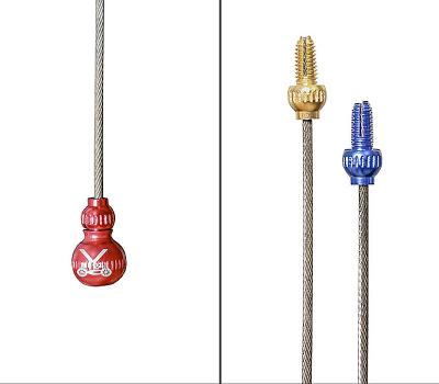

Также, чтобы не трепались, превентивно купил такие вот приблуды на хвосты тросиков:
https://aliexpress.ru/item/32832215671.html

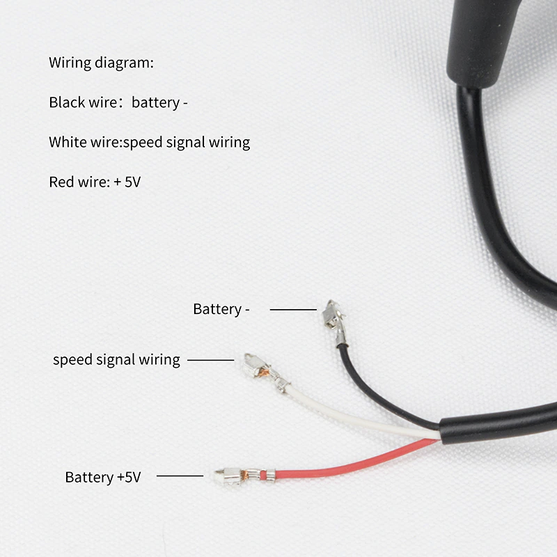

Относительно датчиков. Датчики бывают двух видов: трёхпроводные (2 провода питания + 1 провод сигнальный) и двухпроводные. У дуратронов самый примитивный вариант с двухпроводными и датчик в дефолте - кнопка-размыкатель: при нажатии на ручку, кнопка отпускается и сигнальная линия размыкается. Nutt для дуратронов именно - имеют геркон на размыкание. И имеют разъёмы, аналогичные штатным (на Али  и в магазинах ищутся по "разъем JST SM 2 pin"). Никакой "скрутки" для адаптированных на дуратроны датчиках делать не надо. Только воткнуть и всё работает.
Что же про 3-проводные датчики, то их никаким образом нельзя адаптировать к контроллеру, насколько я понимаю. Могу ошибаться, но по-моему - нет. Потому что там сигнал от датчика Холла - пропорциональный, а не дискретный разрыв линии, не считая необходимости запитать сам датчик.
