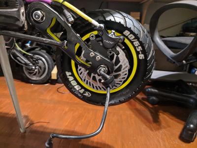

Не особо понял , короче на 140 диски - не нужны адаптеры , фронт и реар пишут только на адаптерах , я брал там , бери и мозги не парь реар + фронт 140.
120 это мой эксперимент будет , там придется петухи подрезать и дырки ниже делать , хз пока что выйдет , весной займусь.
Думаю потом отдельно тему по тормозилкам создам.
M365, дуль3 , спидер.
Winwars
[user]witbk[/user],
Спасибо! Теперь понятно)))
На счёт эксперимента с 120мм - очень  интересно. Мне тоже не нравится, как диск торчит - а чтоб больше резину поставить, надо рычаги другие, так что вопрос с роторами достаточно актуален. 120мм ещё и жёстче на изгиб будет...
Потому и очень не хотелось ставить тормозилки, к которым 160 мм, учитывая геморность замены и лёгкость порчи ротора.
witbk
[user]Winwars[/user],

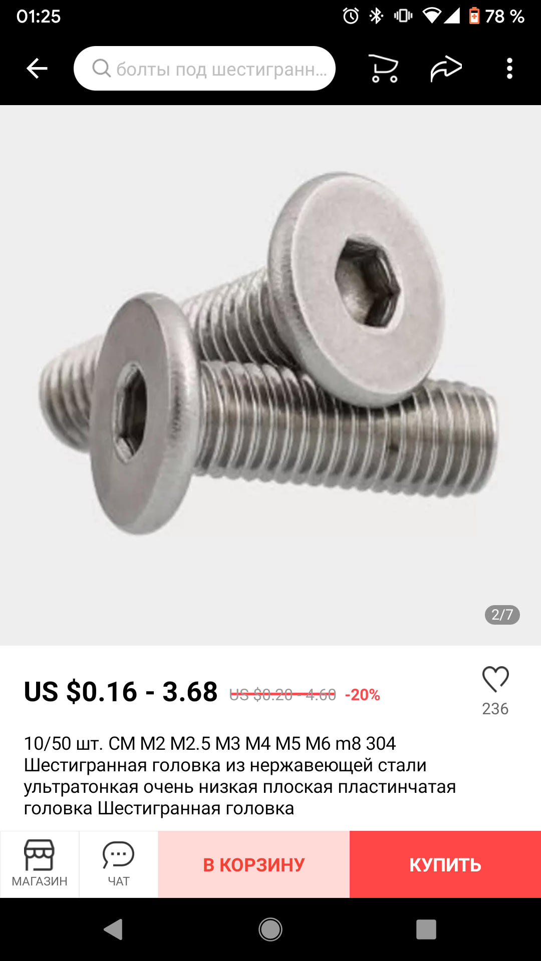

120mm
Жду плоские болты

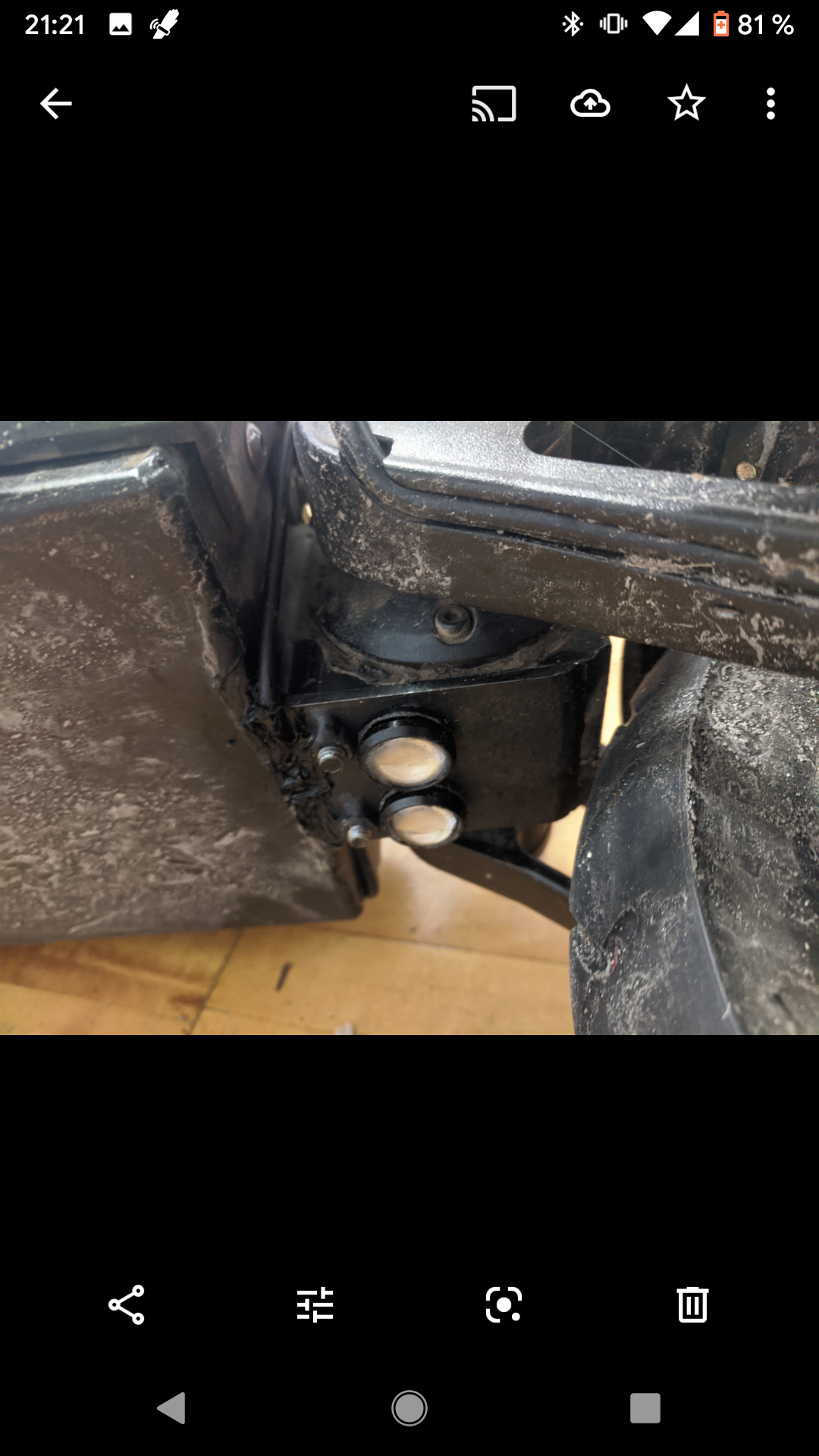

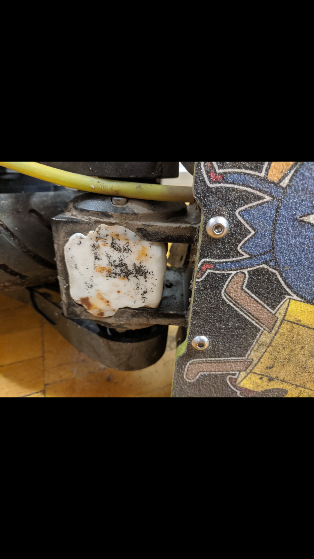

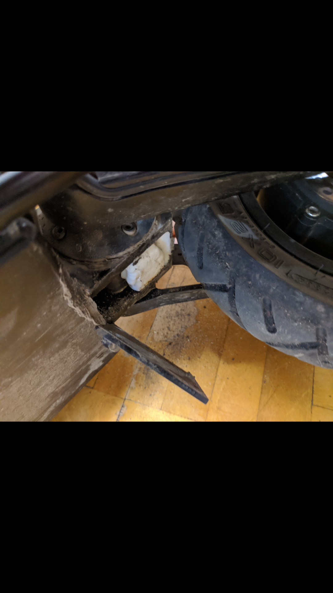

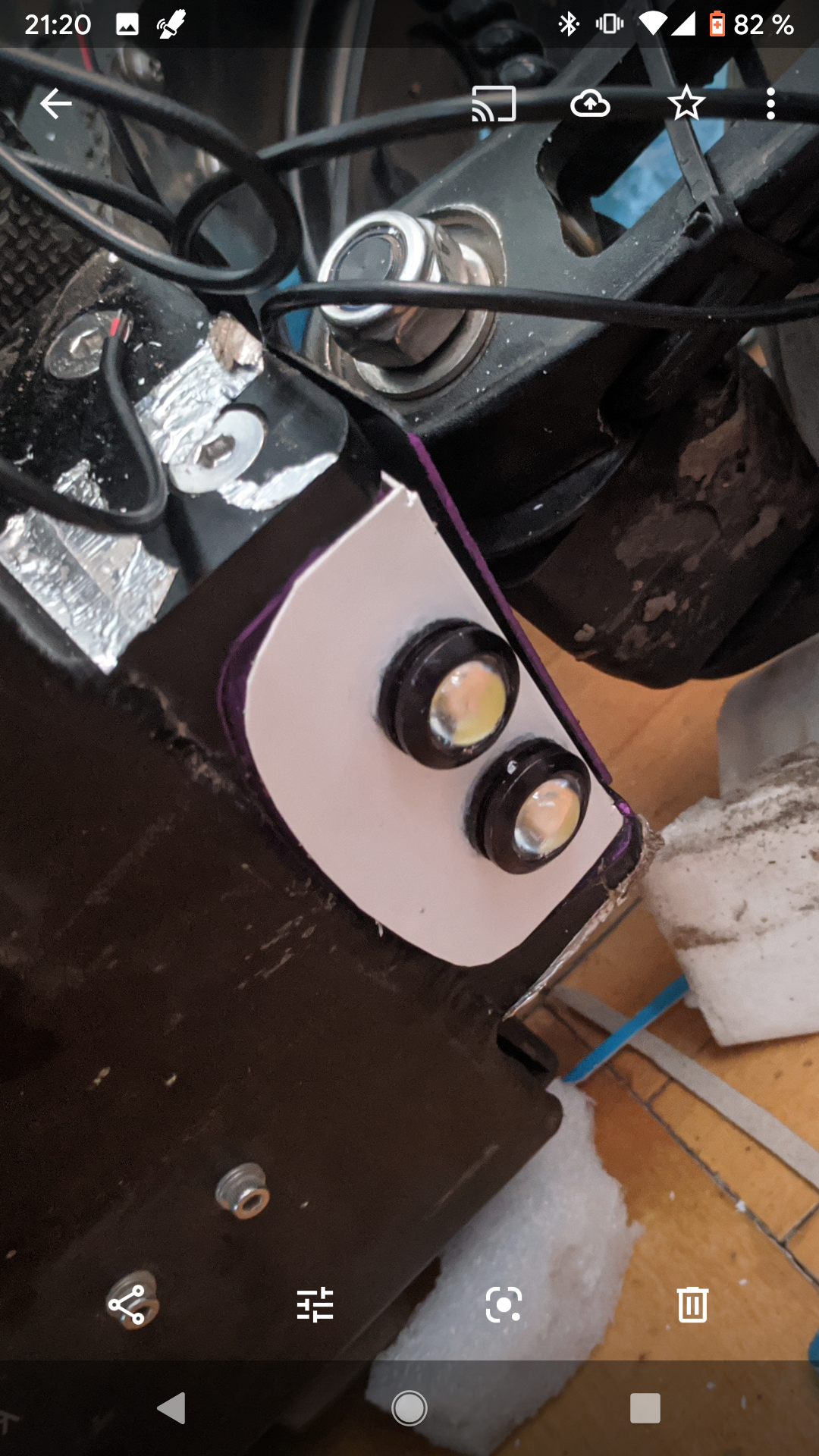

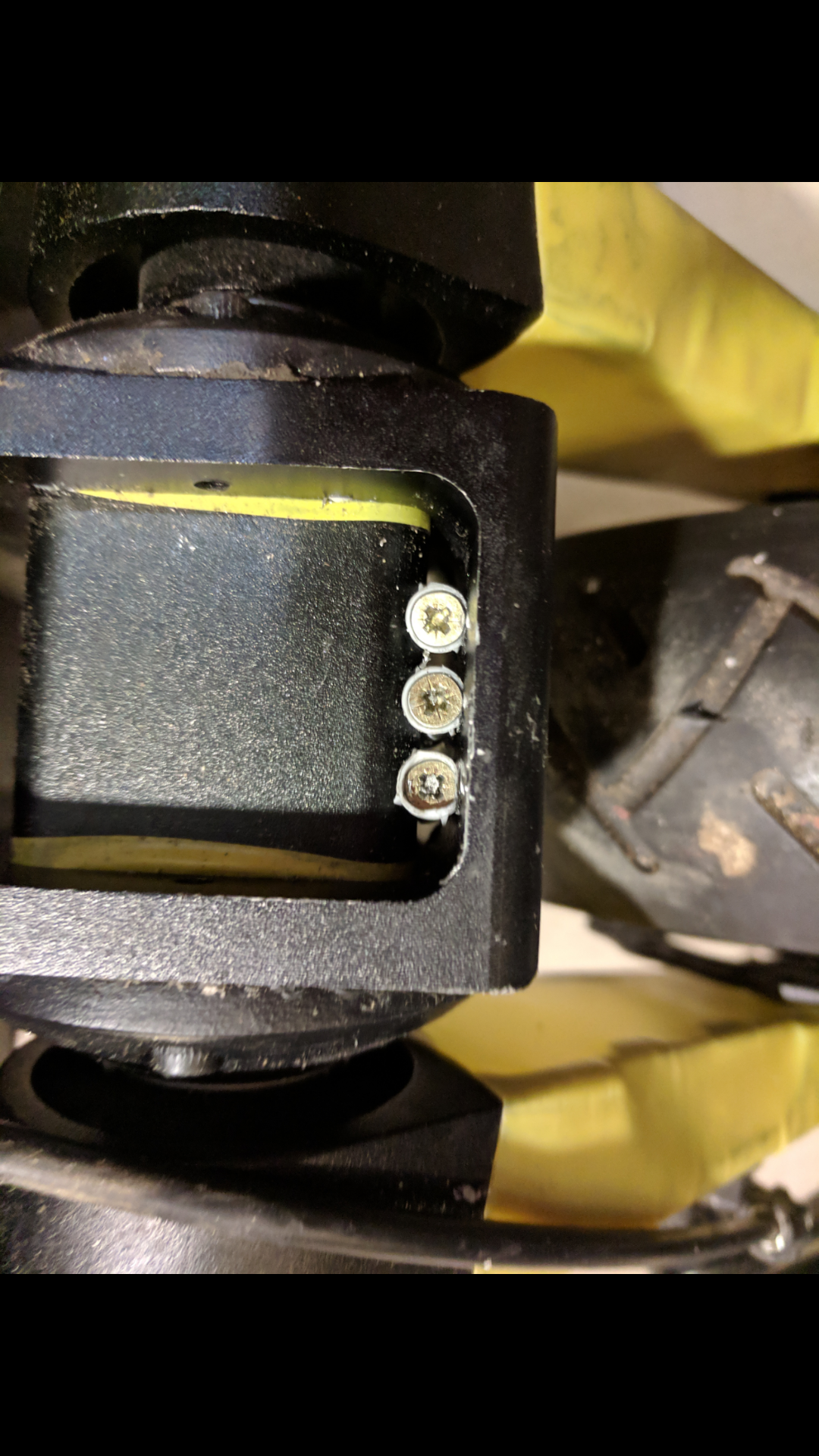

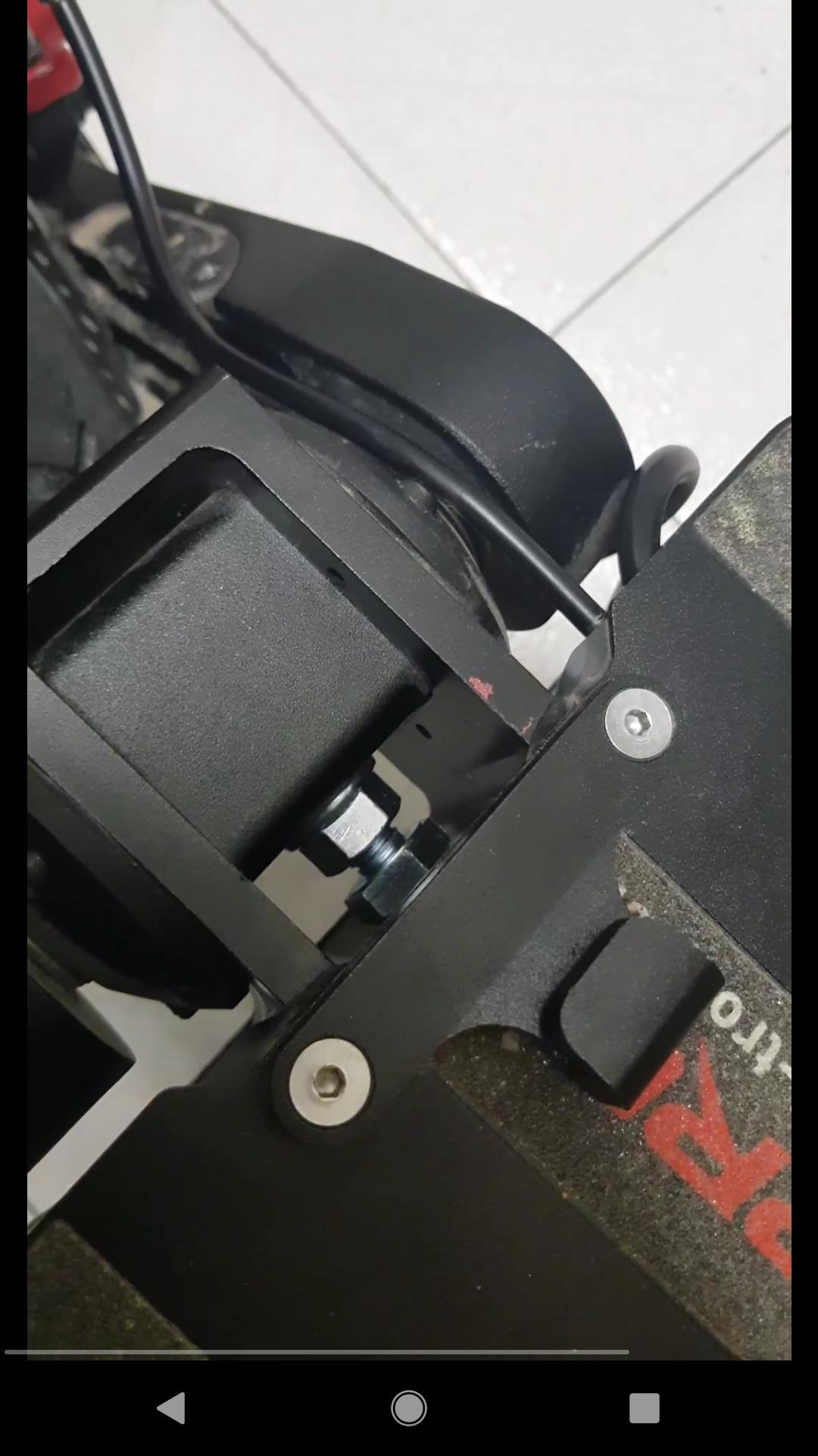

[user]witbk[/user], А я жду, когда освободится знакомый с навыками не просто эскизы рисовать, а чертежи для ЧПУ. Будем придумывать способ вылечить люфт заднего картриджа.
Потом буду искать, кто мне это выпилит в железе: вариант заколачивать на кусок ПЭТ-бутылки или подкладывать листочки металла меня категорически не устраивает.
witbk
Предлагаю выпилить новую деку закрывающую верхнюю часть картриджа , а на нижнюю часть выточить крышку с распоркой , либо как я заливай пластиком и вставляй дюбели .
А вот зарубежный вариант.
