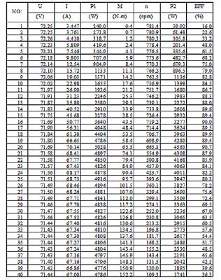

Вопрос откуда пришел, имел редукция от мотора с 11т ведущей , на 40т ведомую  , решил поменять на ведомую 32 т для скорости, но в итоге такое ощущение что при тех же скоростях что и на 40т ведомой, потребление или заряд батареи уходит быстрее.
Есть ли эффект что  увеличивая редукцию для мотора и облегчения ему жизни , перекидывая нагрузку на цепь на которую нам плевать таки, мы имеем меньшее потребление тока? Если картинка надо. сказать надо)))

Тут все не так однозначно и очевидно ,  что такое
Цитата: edw123 от 15 Дек. 2021 в 01:16рабочий диапазон оборотов
как вы его себе сами представляете ?
И где это описано в ТТХ ?
вот к примеру таблица ТТХ моего мотора
Где именно тут на ваш взгляд
Цитироватьрабочий диапазон оборотов
80км/ч
> 70 000 км

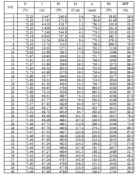

я вам предоставил таблицу испытаний , укажите где там
Конкретно. :-)

Цитата: yurgen от 15 Дек. 2021 в 18:47
я вам предоставил таблицу испытаний , укажите где там ?
Конкретно. :-)
Табличку... это я не видел, потом добавили..
Рабочий диапазон я же описал, смотрите чуть раньше. Это когда обороты чуть больше, чем 0, когда "сопротивление покоя" уже меньше силы/момента вращения. Ну например 1об/сек. С верхней стороны - это когда частота перемагничивания железа ещё не сильно высока и потери в железе не сильно заметны. Все обороты между этими двумя точками будут "номинальными".
Ваша же табличка совершенно о другом. О том, как изменяются параметры от нагрузки. Она под заголовок темы хорошо подходит: редукция понижает нагрузку и это ведет к повышению кпд. При этом это кпд может быть на любых номинальных оборотах если не будет превышаться момент.

Mike 372
А нас как раз момент и интересует. В двухколесном транспорте не часто наблюдается избыток момента. Обычно его не хватает на все хотелки.   :exactly:  Поэтому чем выше обороты и редукция, тем меньше момент на валу и лучше КПД. И наоборот - понижение редукции снижает обороты и увеличивает момент, и он быстро превышает ту величину, после которой начинает падать КПД.
