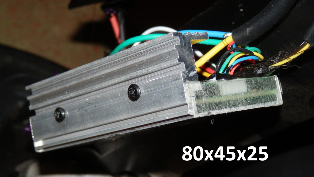

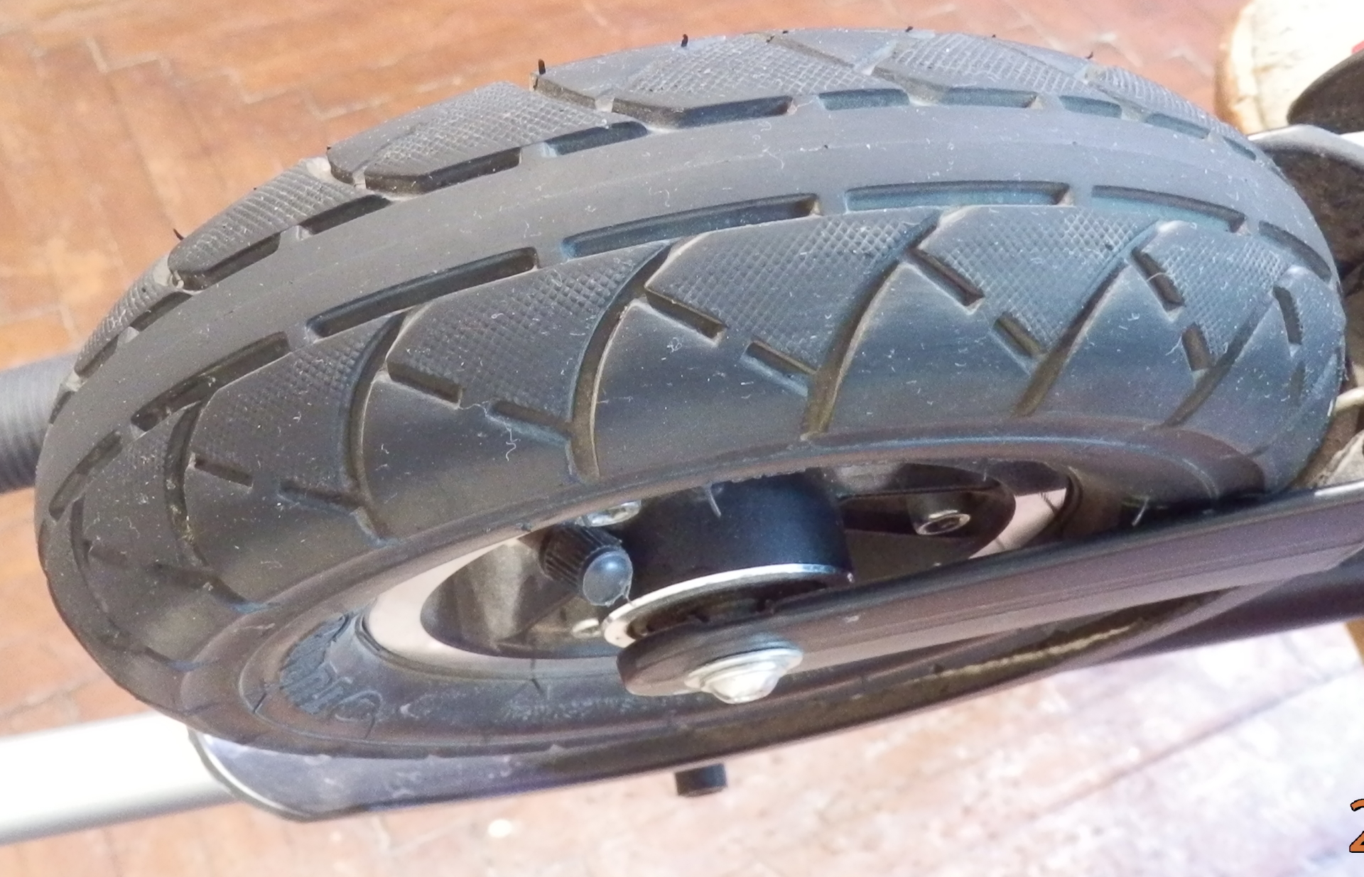

           :wf: Тема для обладателей JINTECH/AOVO 2020 S3App/S3Pro NEW и клонов под управлением AovoPro
Информация:
Железо:

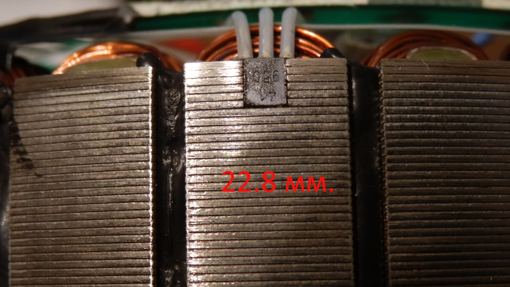

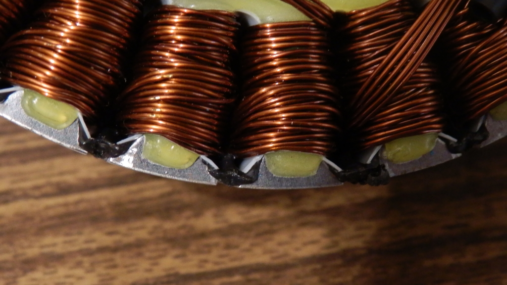

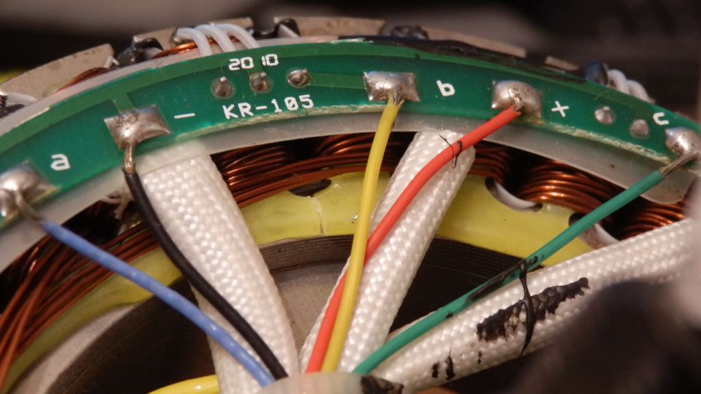

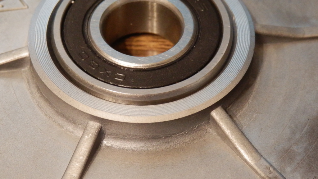

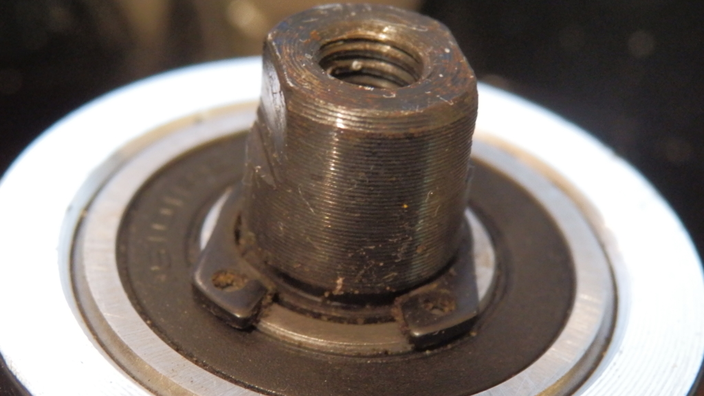

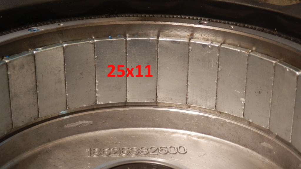

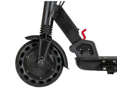

Переднее мотор-колесо: шина 200х50 вн.120х27мм., магниты 25х11х2, статор 22.8мм., подшипники 6202 RS 2шт.

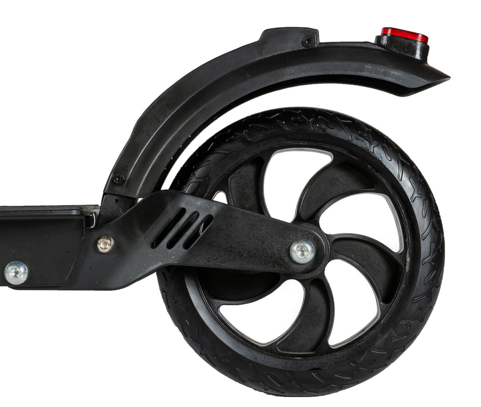

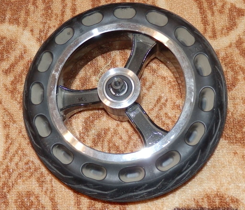

Заднее колесо: шина перфорированное литьё 8"  200x50;  подшипники 16101RS; ось 70мм. с фиксацией на стопорных шайбах

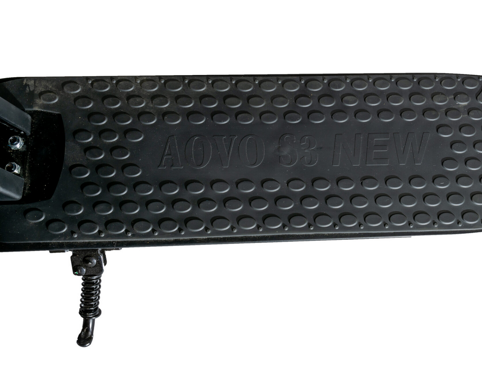

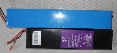

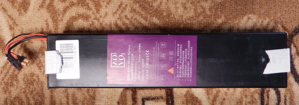

Дека внутри: 74х42х380, необходимо учитывать при заказе батарейки 10S4P.

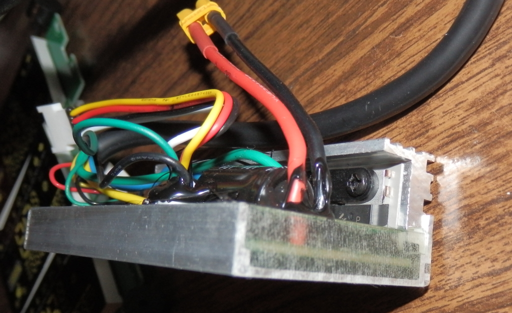

Электроника:

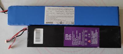

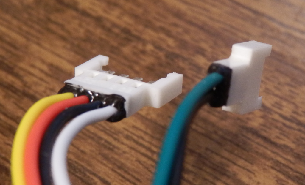

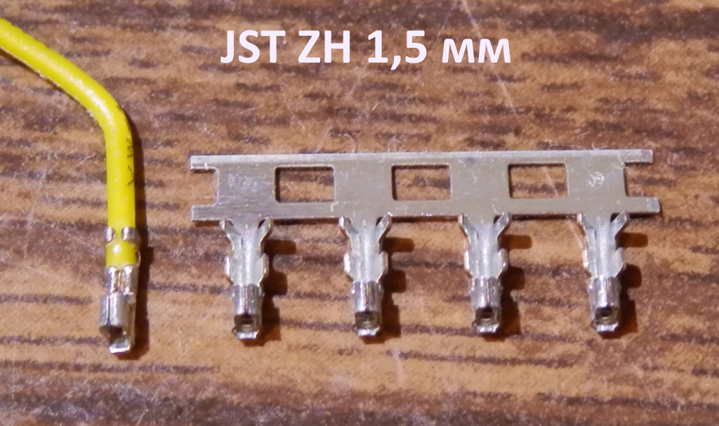

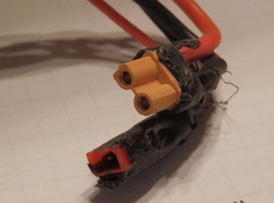

контроллер модульного типа Imax=16A, Icurrent = в зависимости от модели; батарея 36V 7.8Ah 305х70х40 вес 1.54кг. разьём XT30; 2,54 мм JST  дисплей  ZYD8007-LCD1-V1.0

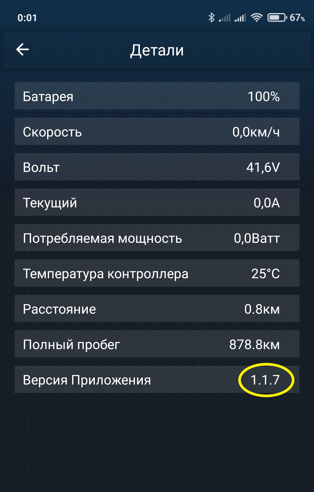

  Приложение 365GO v.1.0.6
Аппаратная версия        Совместимые прошивки
HW9027_V1.1                B-XM.0.13  B-01.0.11K
HW9027_V1.1_8C5        B-XM.0.12
HW9027_V1.1_D            B-01.0.11K
HW9027_V1.1_8C          B-01.0.11K

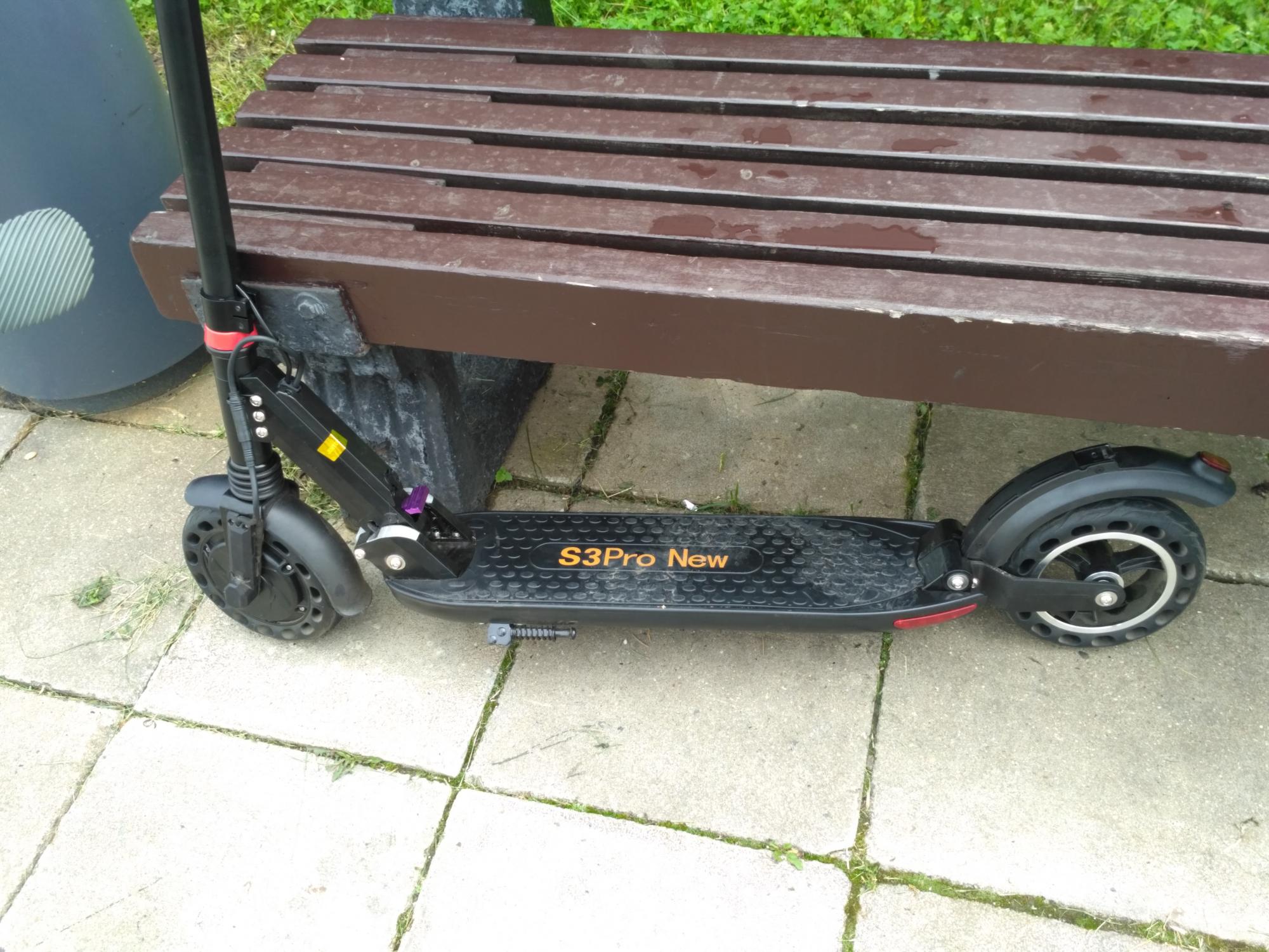

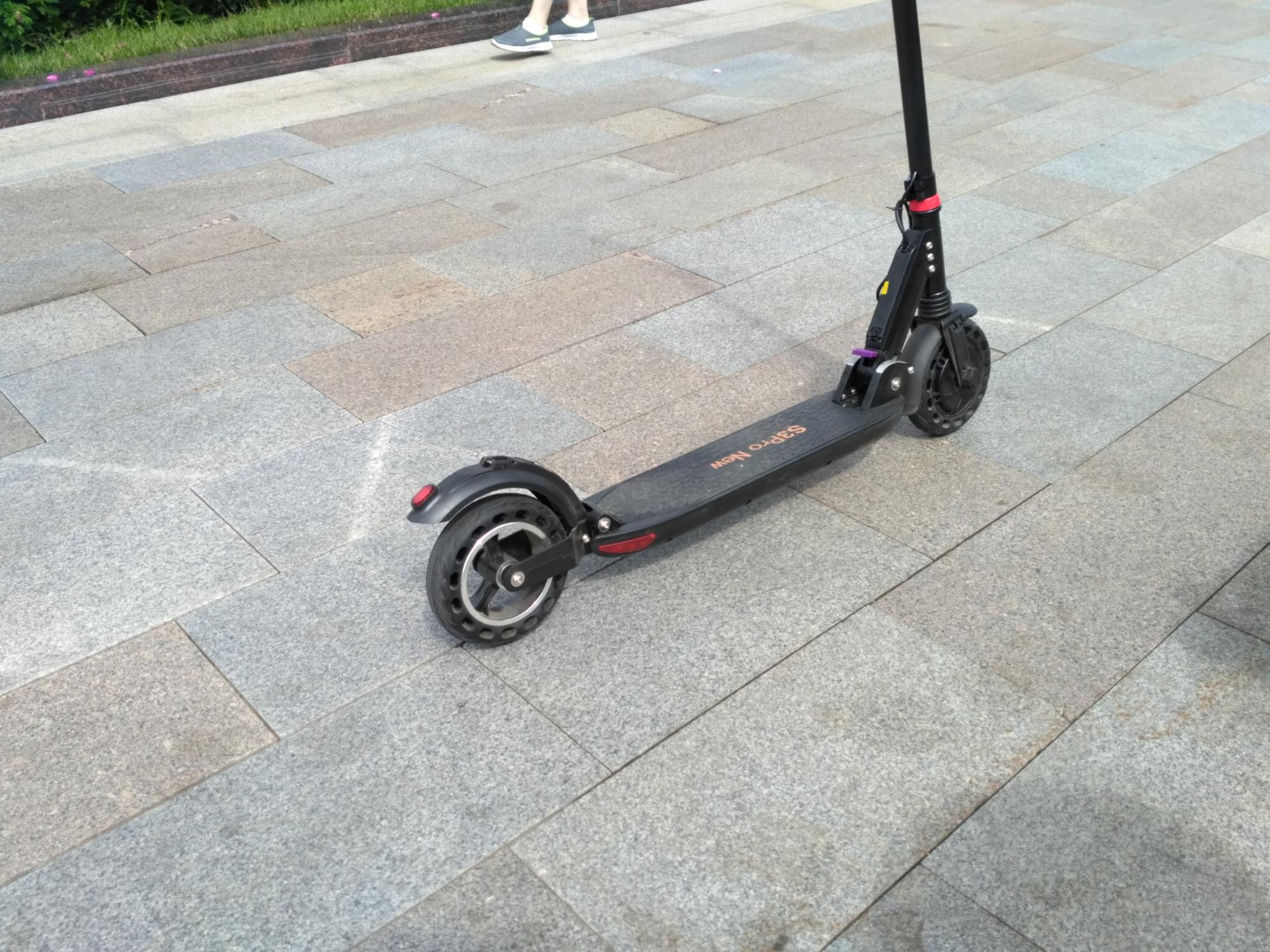

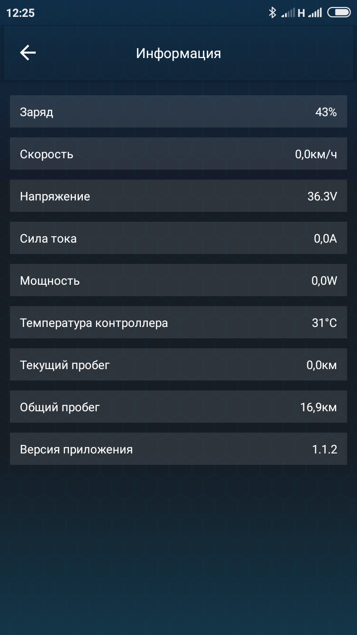

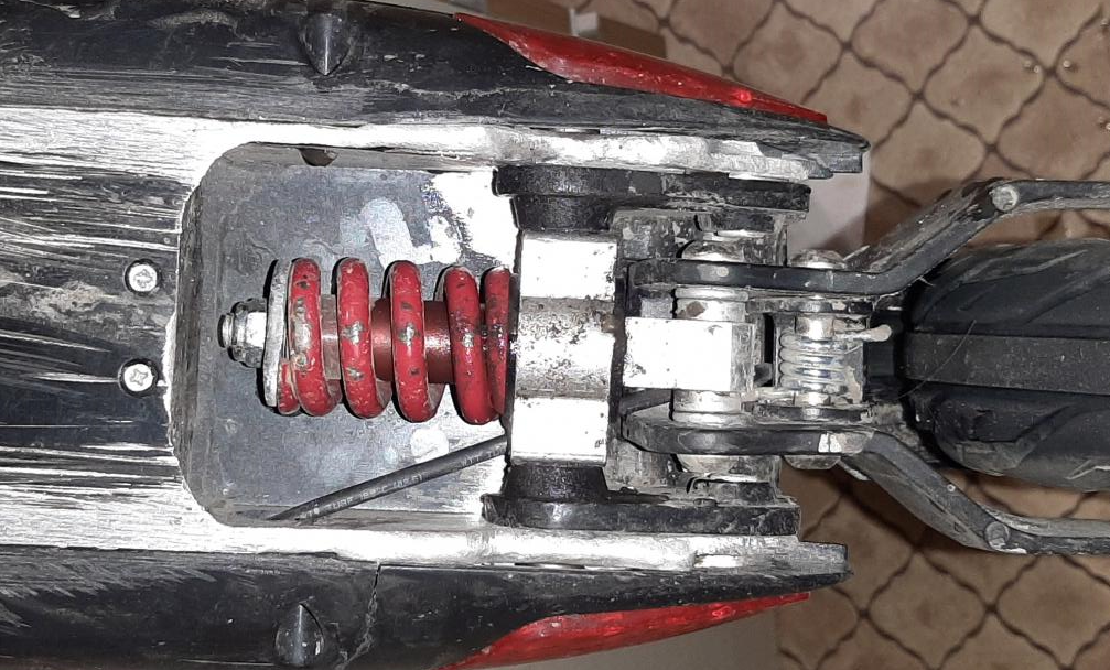

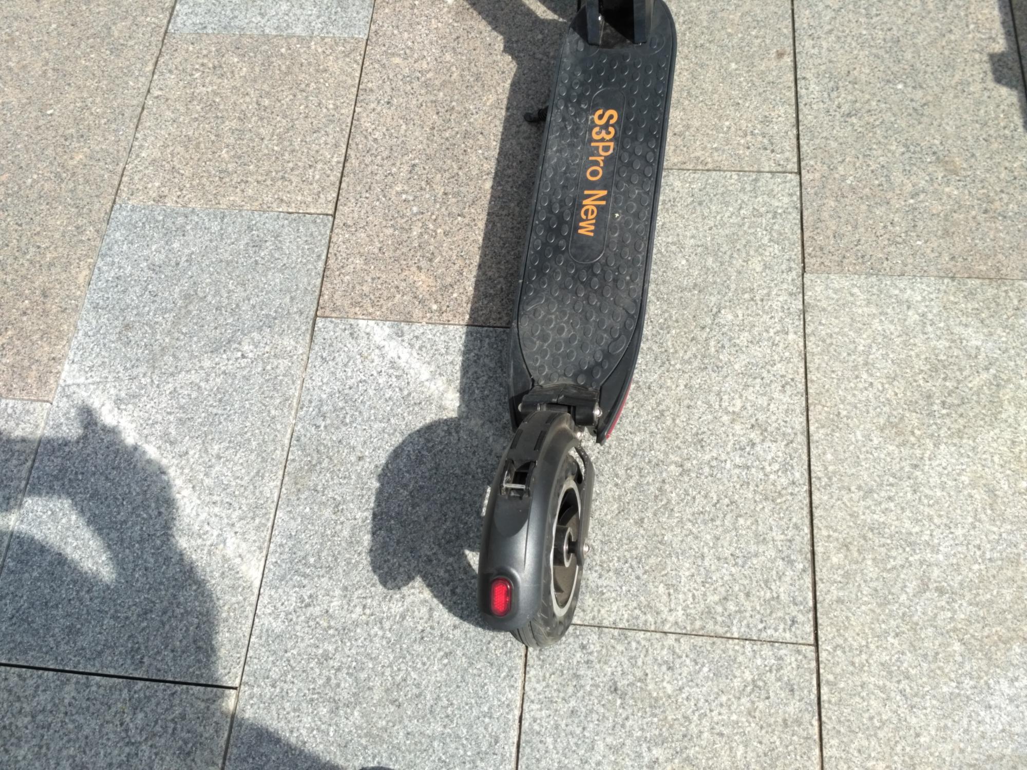

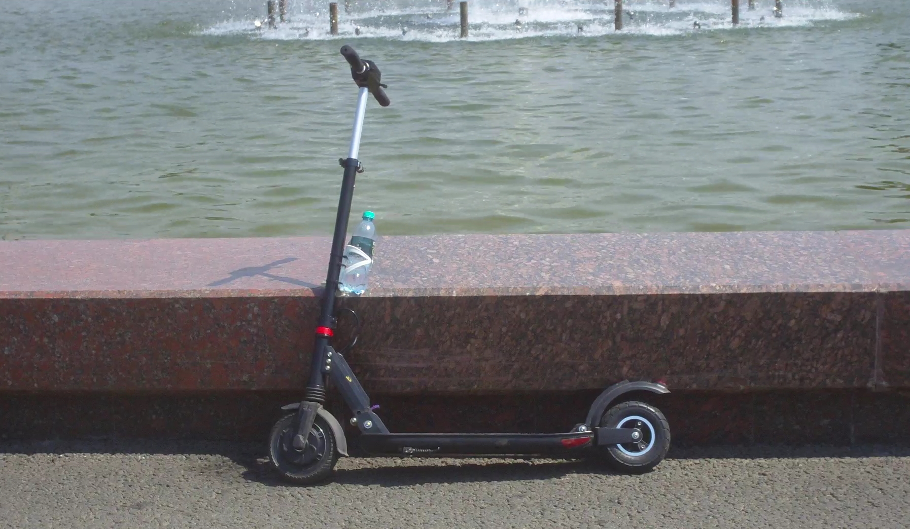

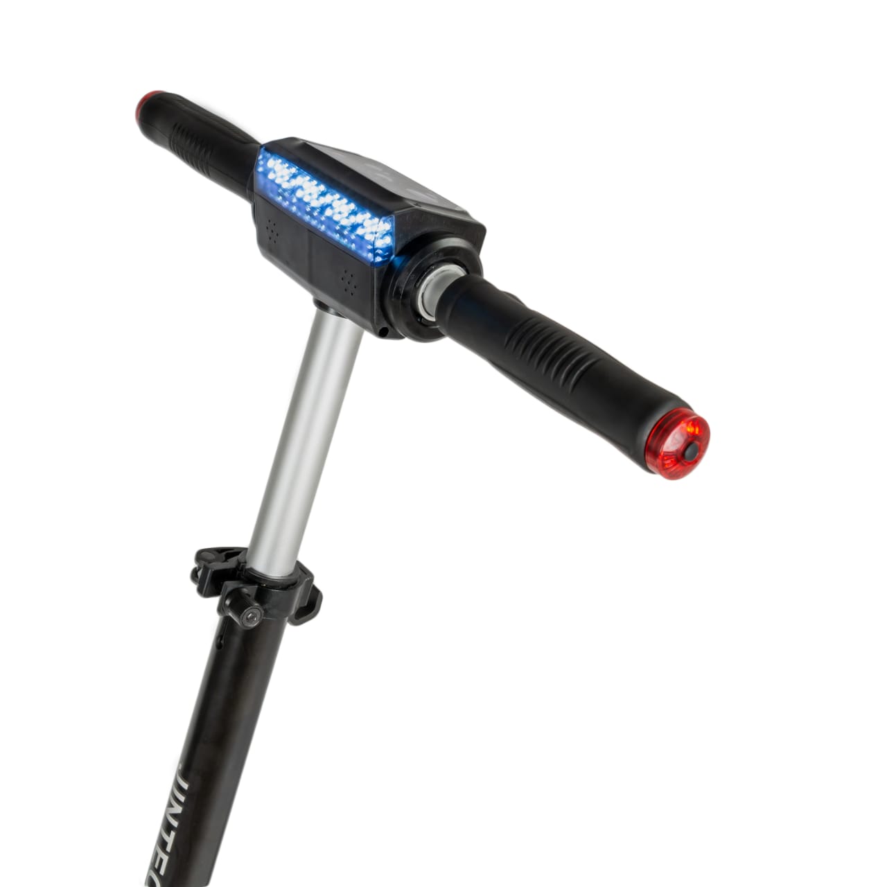

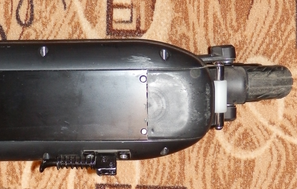

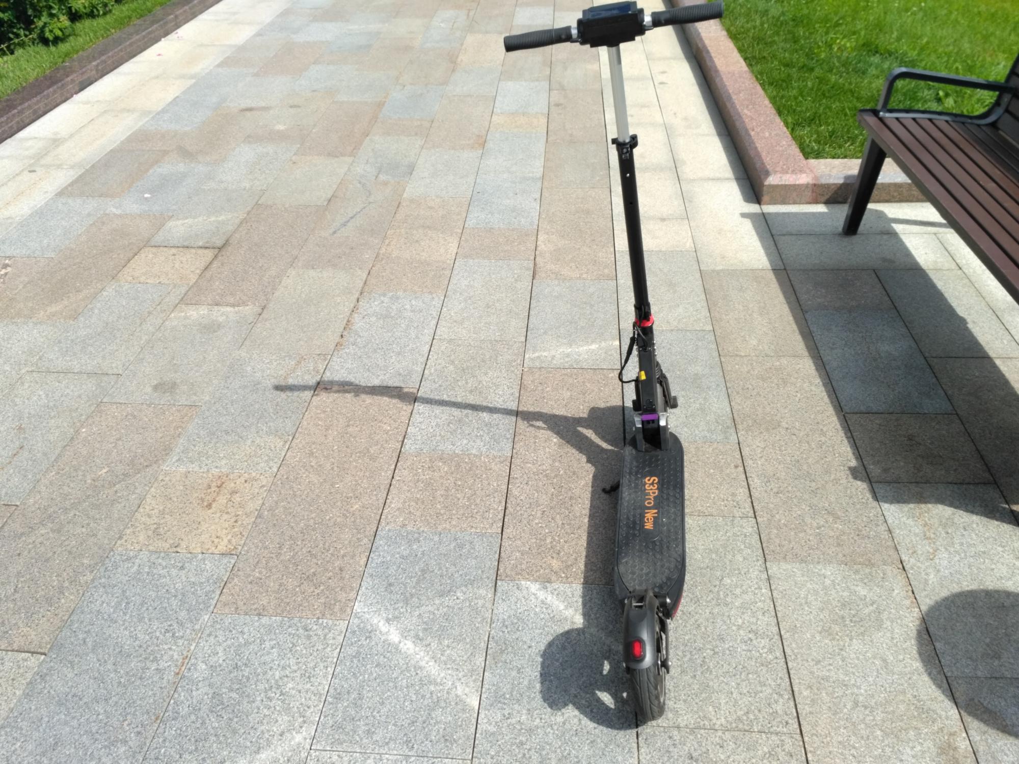

Итак первые впечатления от Jintech S3Pro NEW:

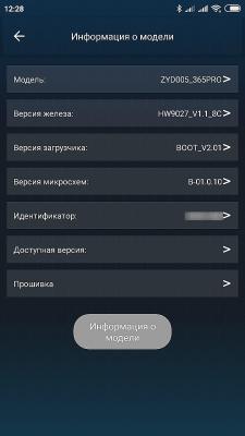

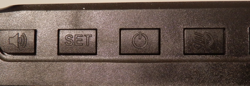

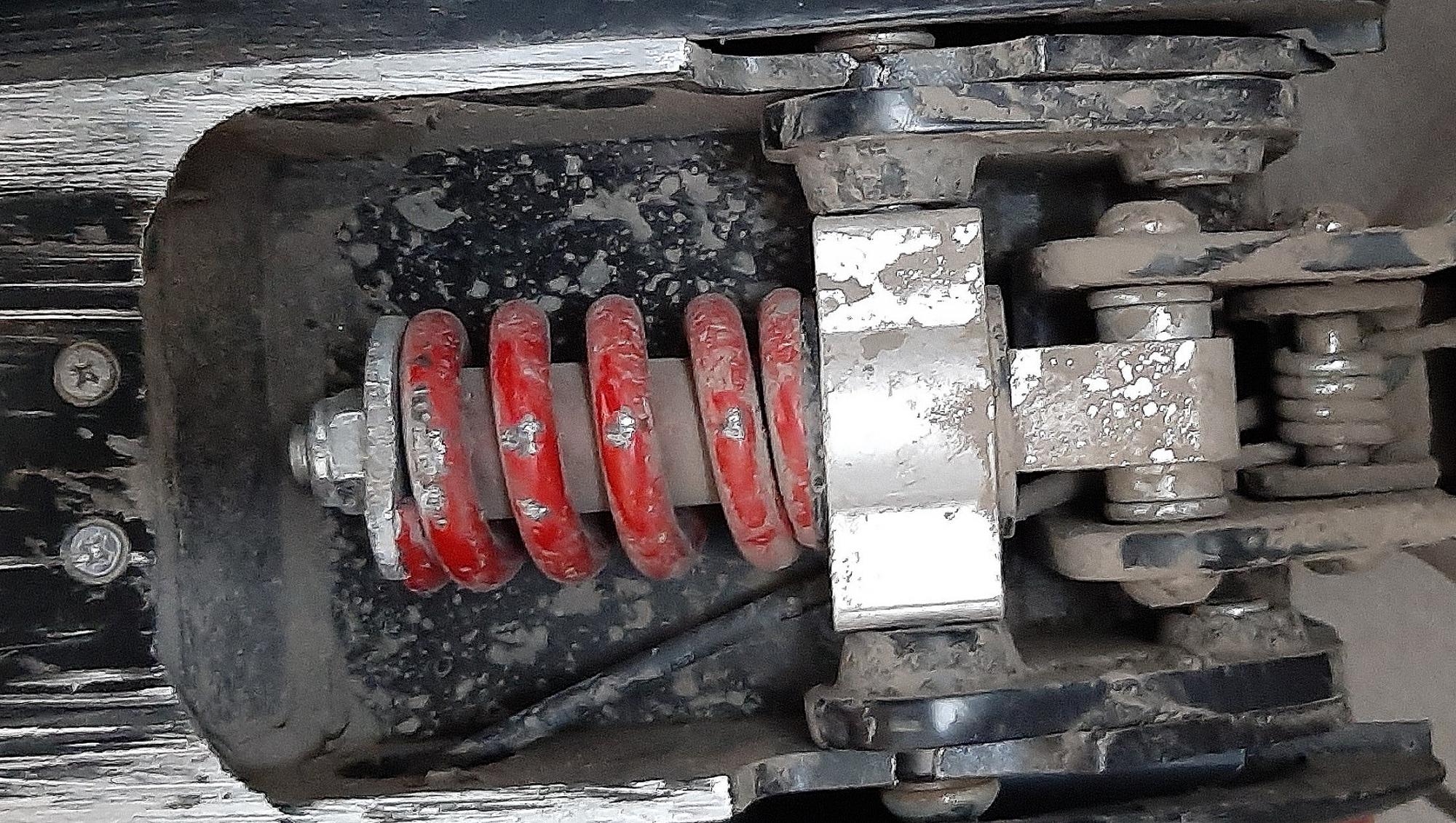

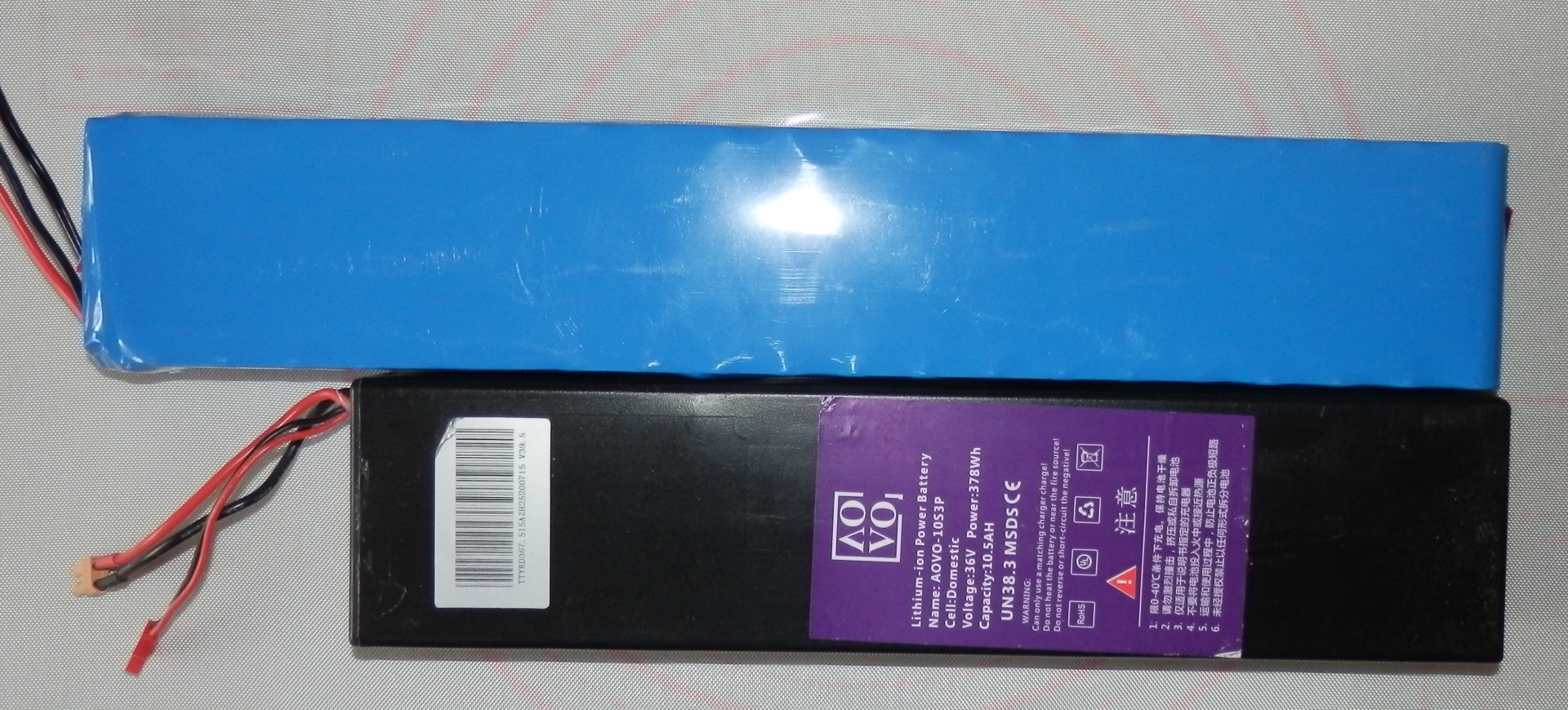

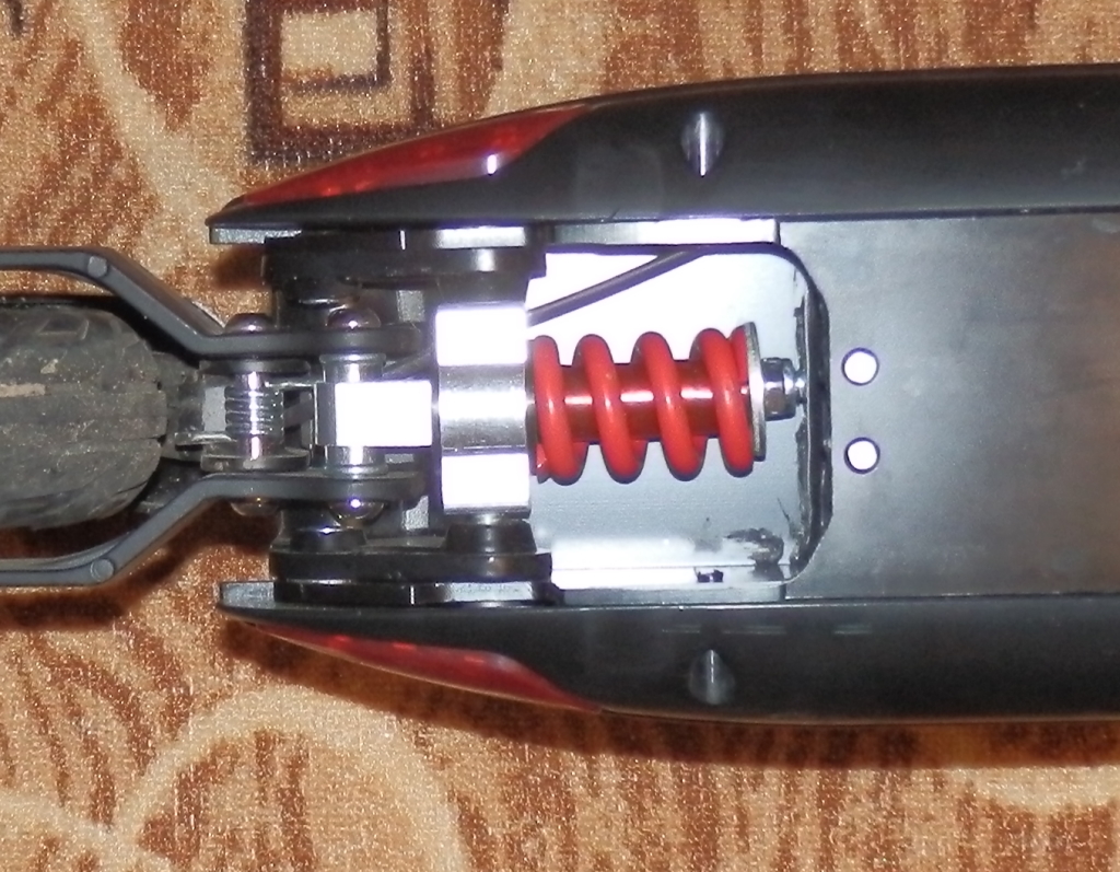

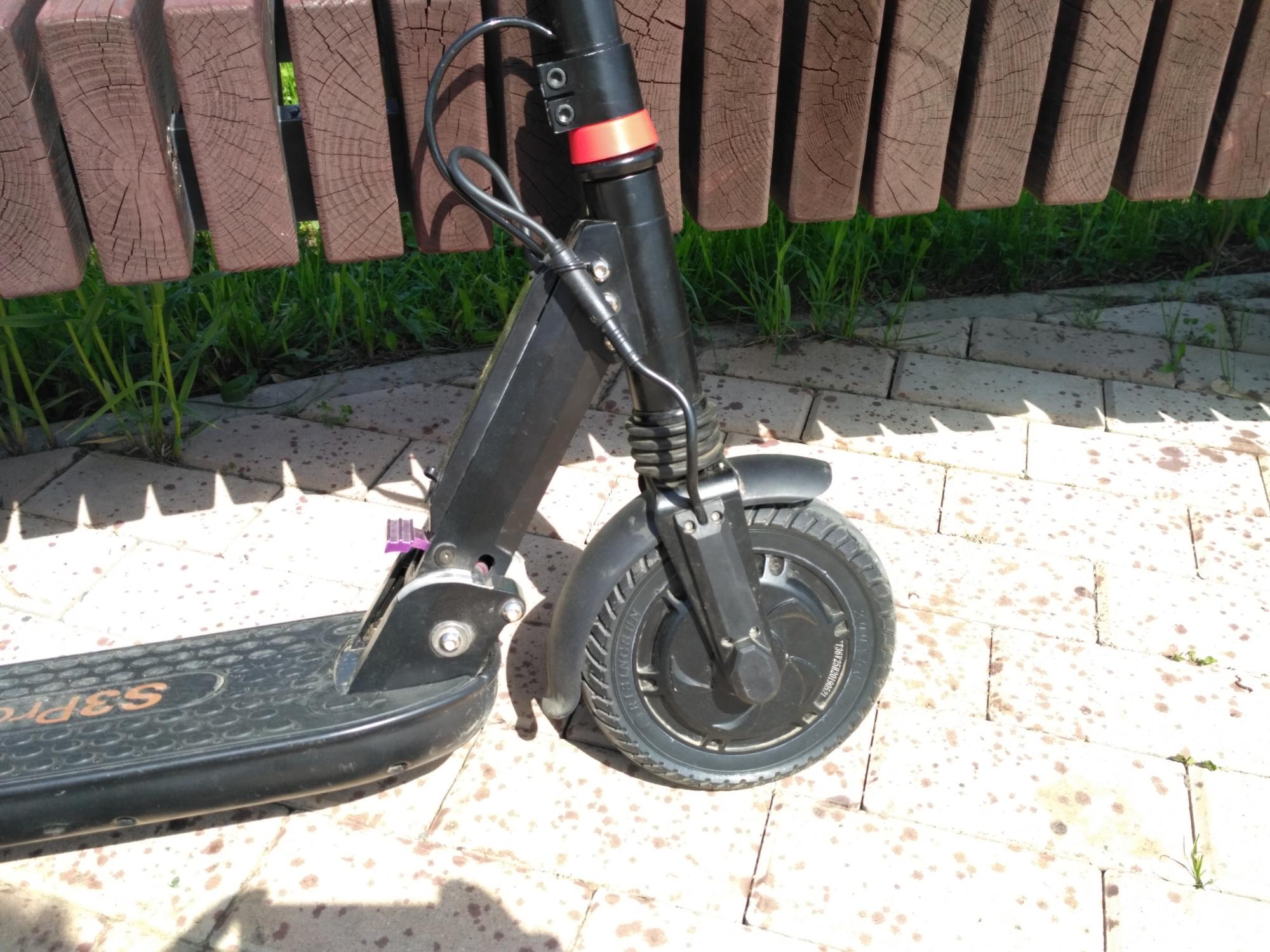

Проехал 10км. на батарейке заряженной до 41.7V, остаток 43% - явный прогресс по сравнению со стоковой батарейкой 10S3P 6.6Ah. Накат практически такой-же как на WT36V25H, тяга даже на неразмятых подшипниках неплохая. Что не понравилось - оба перфорированных колеса слегка проскальзывают на плитке песочного и розового цвета (на тёмно-серой - не скользит) и ненастроенный передний амортизатор слегка отдаёт вибрацию в руки, от чего я практически отвык на старом S3App. Всё остальное - только положительные эмоции. Основные отличия от стандартного S3 - закруглённая спереди форма деки с интересной крышкой батарейного отсека; супермягкое нажатие пластиковых (не резиновых!) кнопок; действительно читаемый на солнце дисплей; широченная задняя вилка 67мм. с толщиной 5мм.; целиковая шкурка напоминающая Сяо или E-TWOW. Любопытно работает круиз: двойной писк при захвате скорости и одиночный при сбросе, мне даже понравилось. В конце поездки попали под дождь, поэтому за показаниями я особо не следил, вот несколько скринов с инфой:

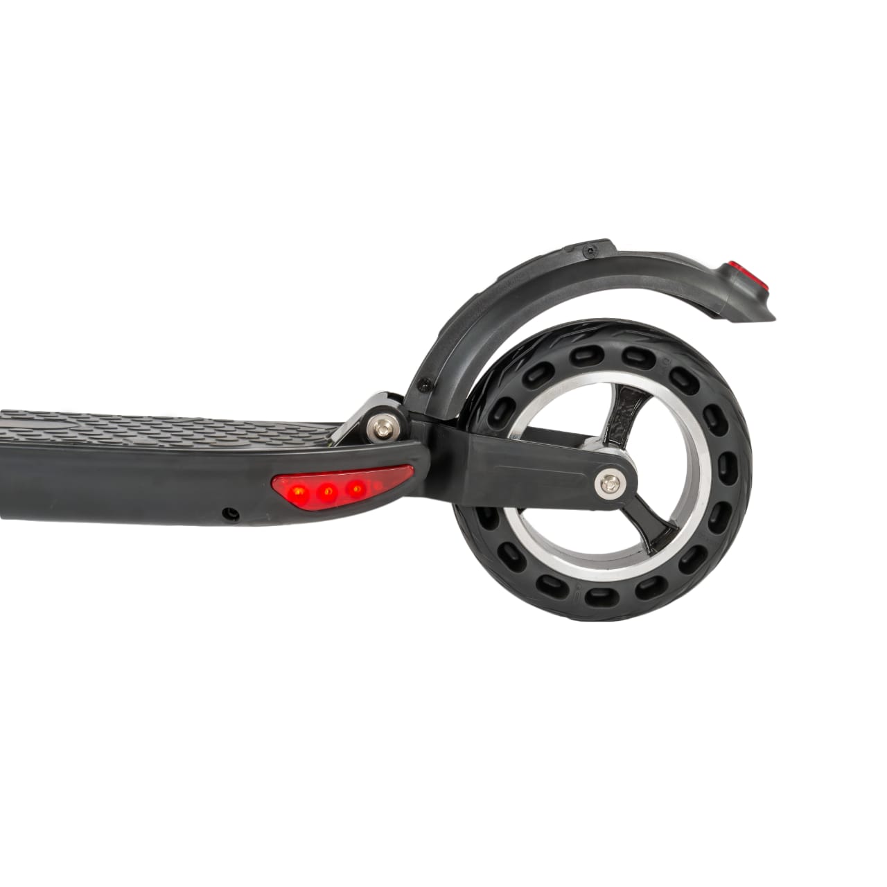

В ближайшее время заменю заднее колесо либо на дутик либо литое с барабаном и демонтирую подножку, ненужные мигалки в торцах ручек выкрутил и заказал новые недырявые с торца грипсы.

[user]Сергей_1959[/user],  У меня AOVO S3Pro NEW и прошивка B-01.0.02 шла с завода. Обновился  через приложение  до B-01.0.04 У вас B-01.0.10. Сами обновили или так было уже
Добавлено 24 Июль 2020 в 16:10
На прошивке B-01.0.02 кстати  спидометр врёт на +10 км/ч

[user]Kutuzoof[/user], так и было, но есть ощущение что спидометр тоже подвирает по скорости. Перед выездом забыл включить Amazfit Bip, пробег сегодня проверить не удалось.

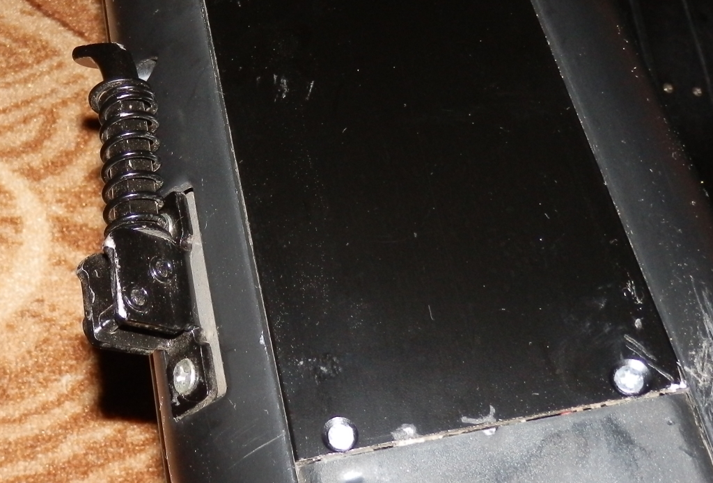

Сергей_1959

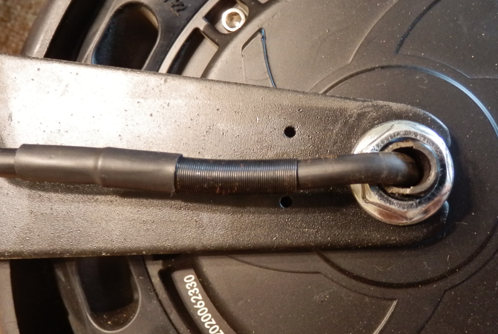

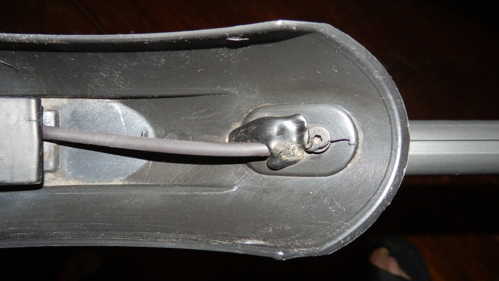

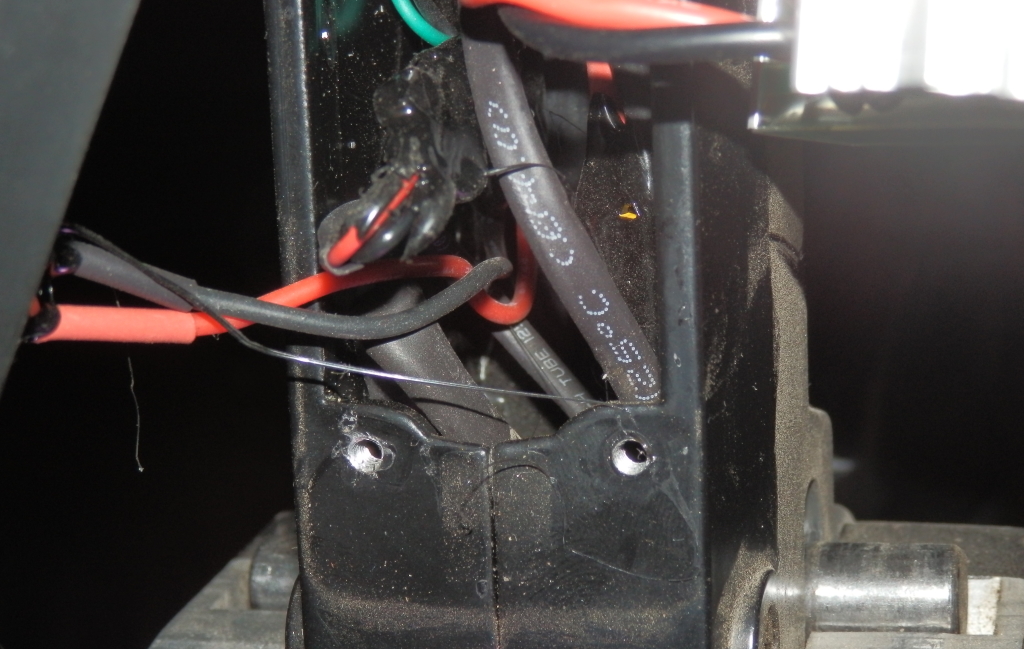

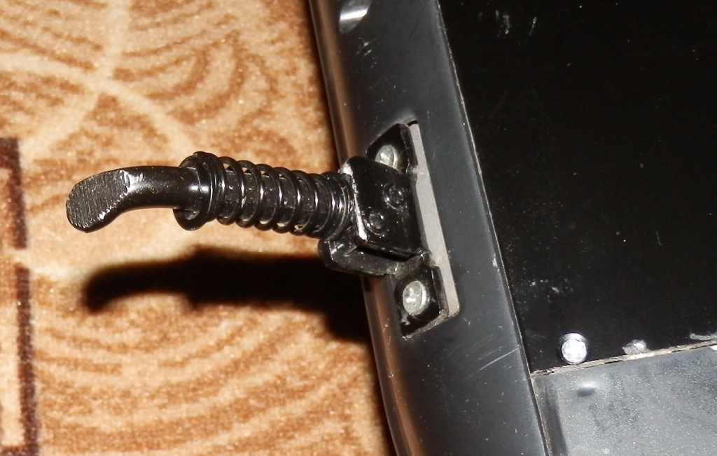

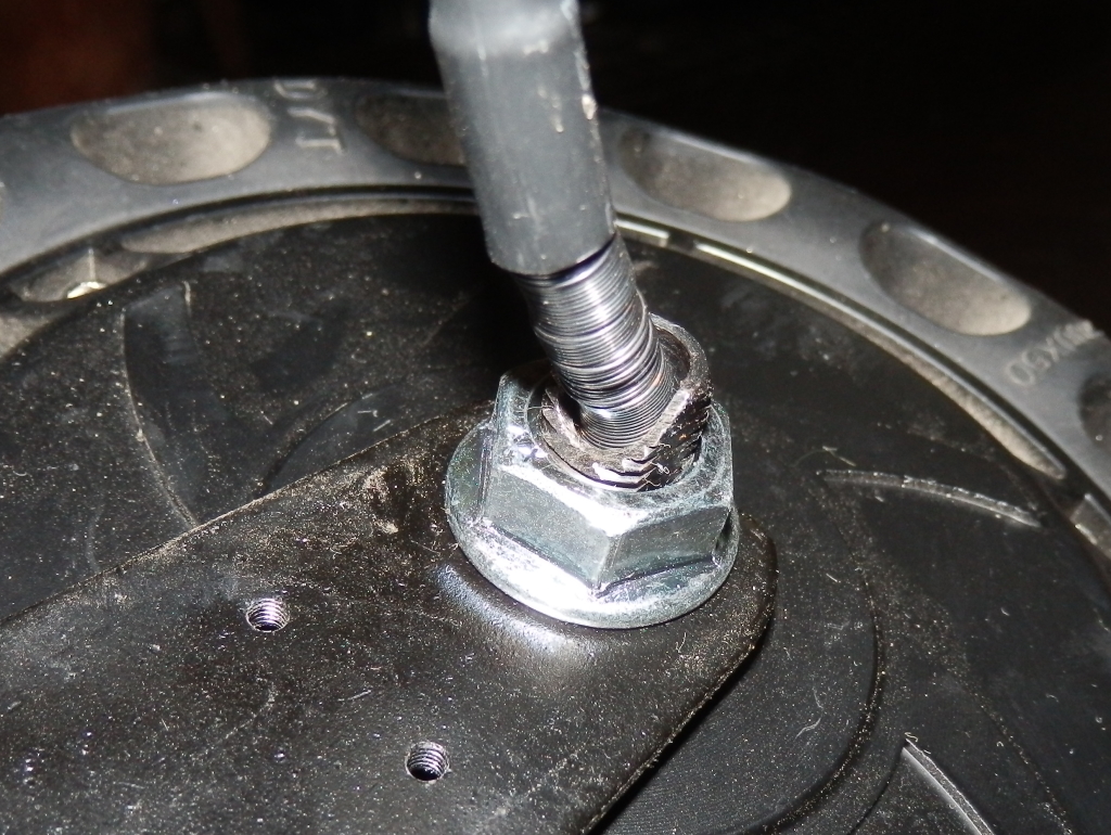

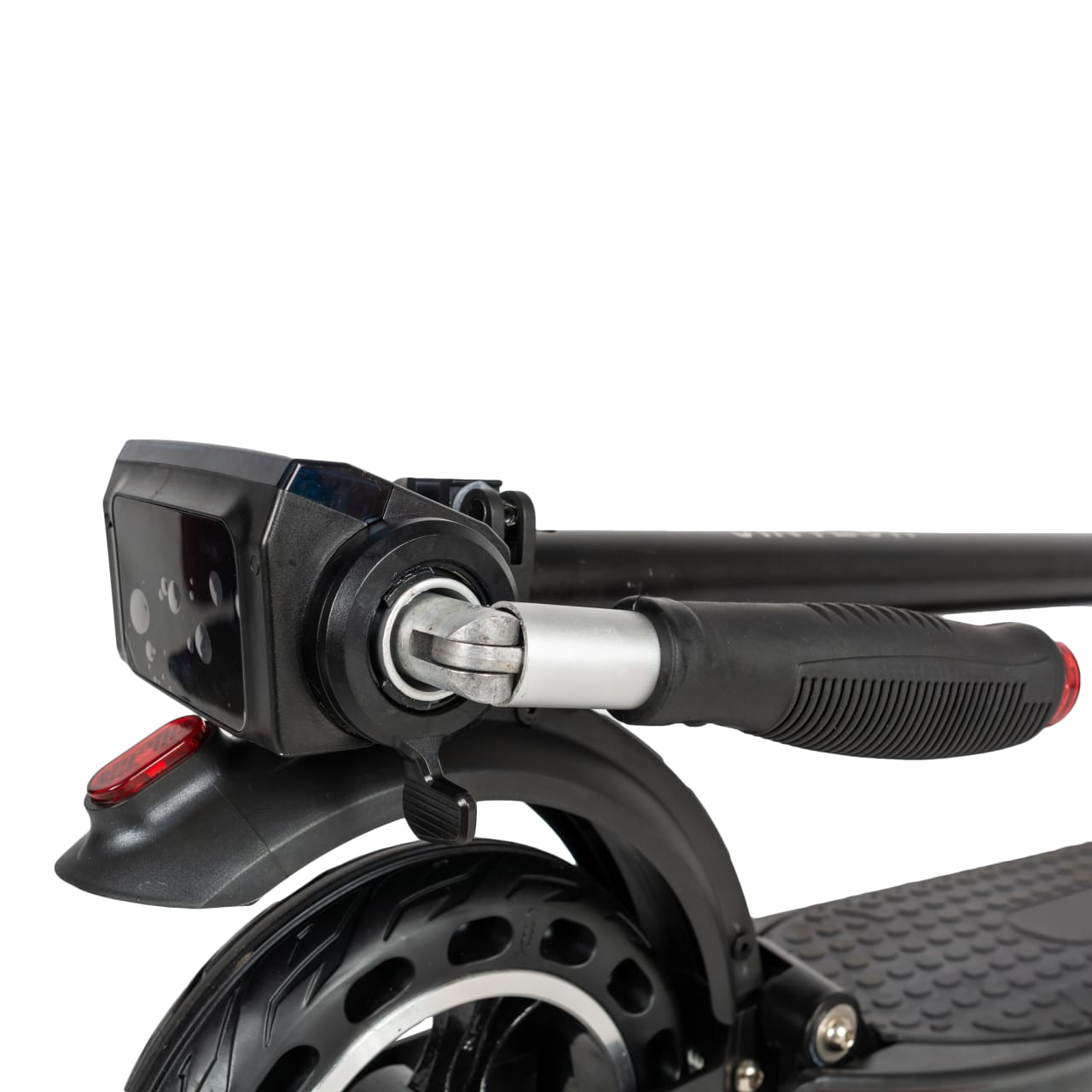

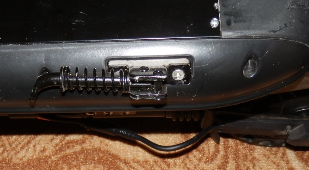

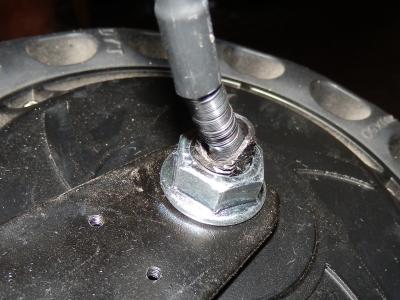

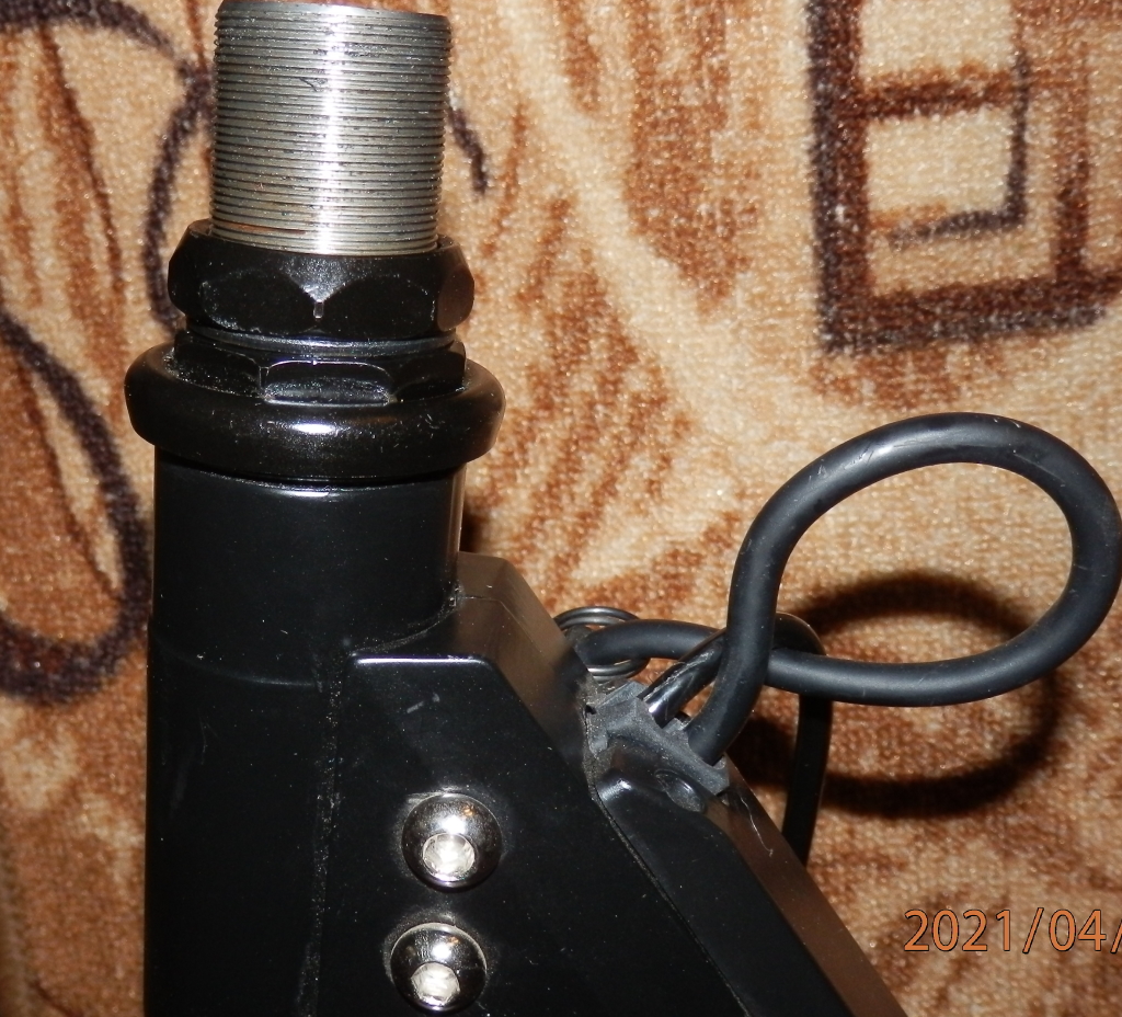

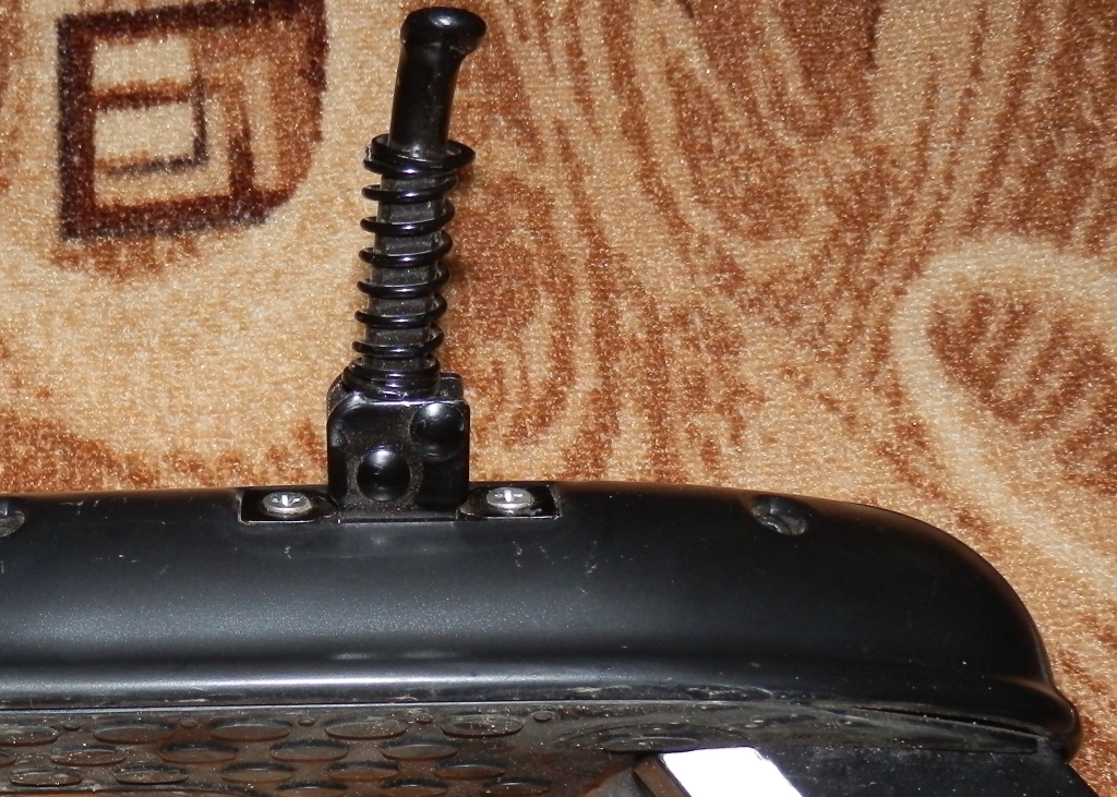

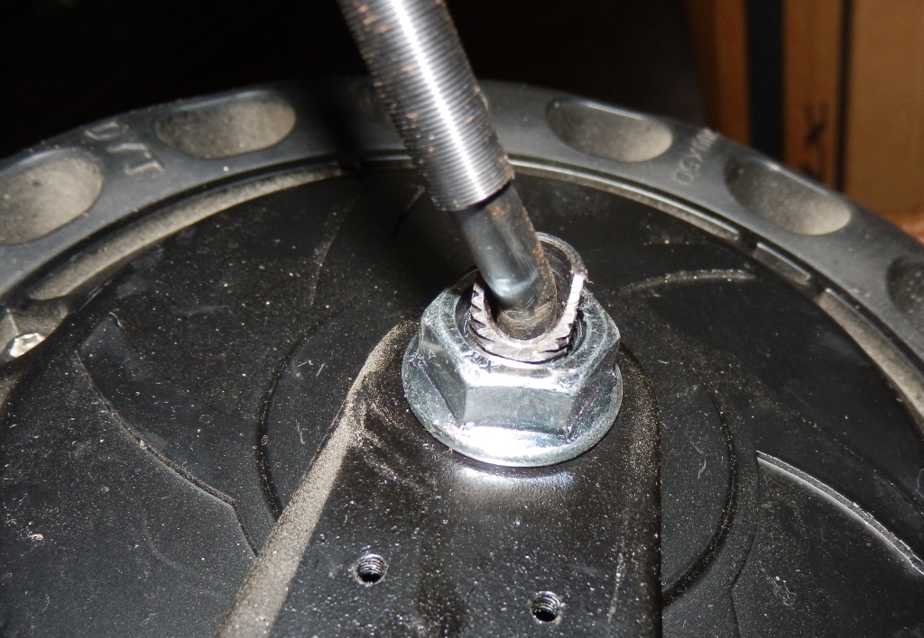

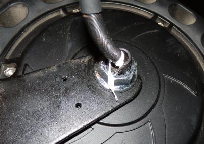

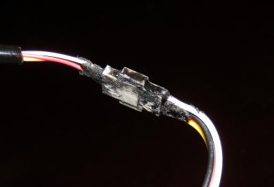

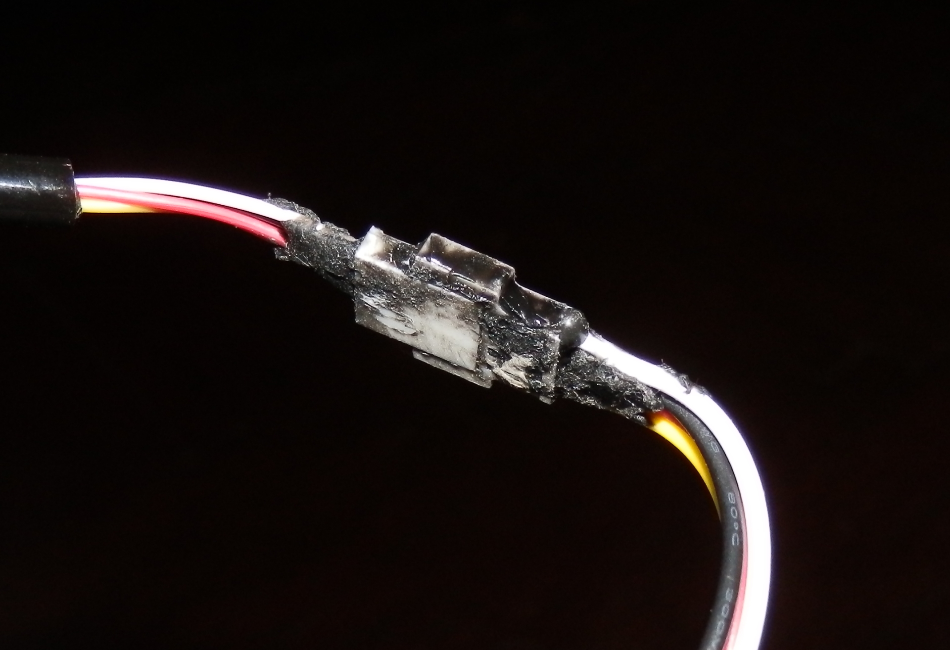

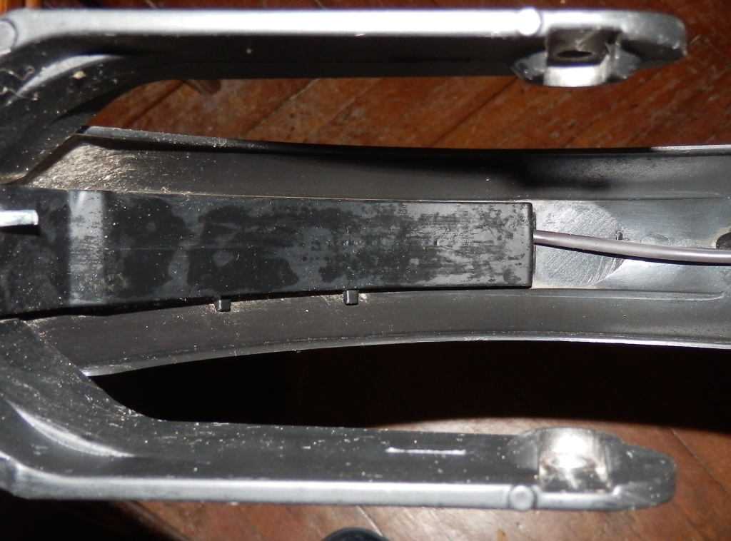

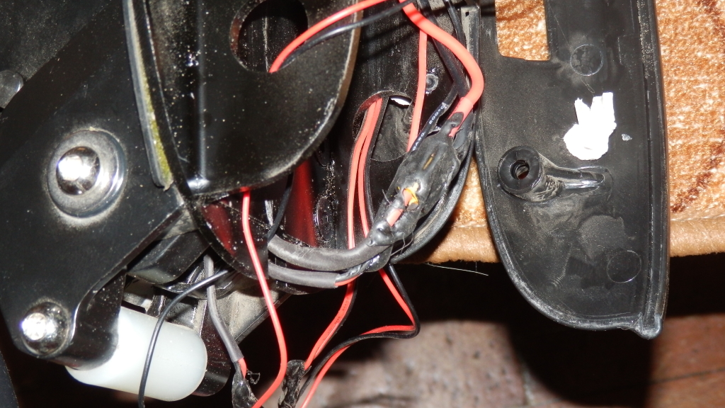

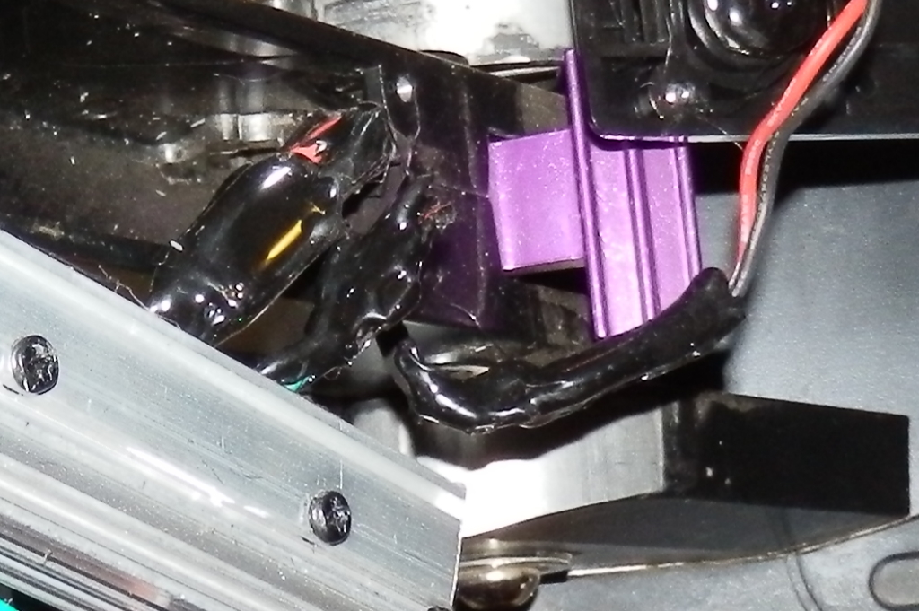

Обнаружил неприятную вещь под накладкой МК - не вставили защитную пружину и кабель уже начал перетираться.
Пару витков фум-ленты и поставил пружину на место. Советую всем проверить это дело.

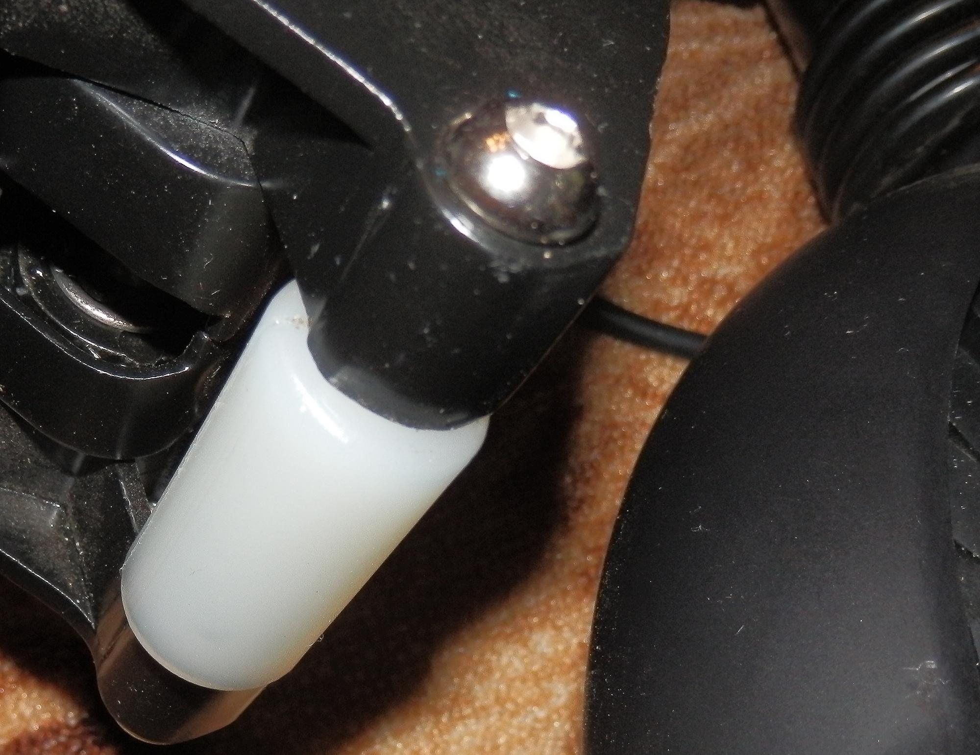

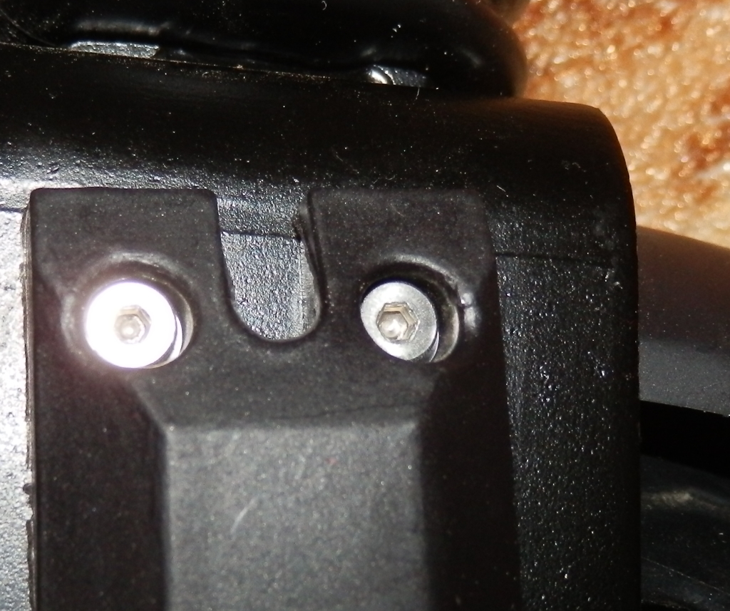

И для порядка не дожидаясь перитонита заменил гнусные шурупы на нержавейку М3х6 под шестигранник.

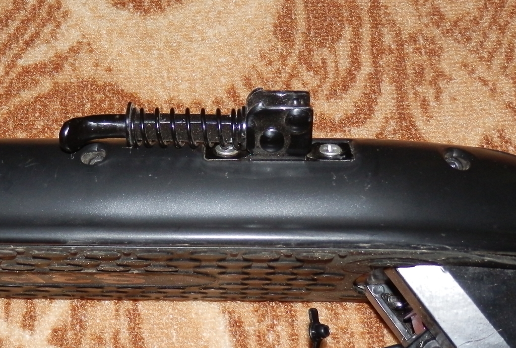

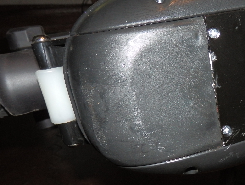

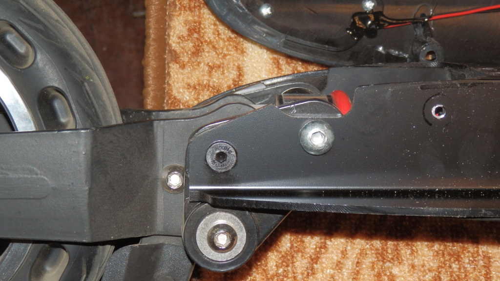

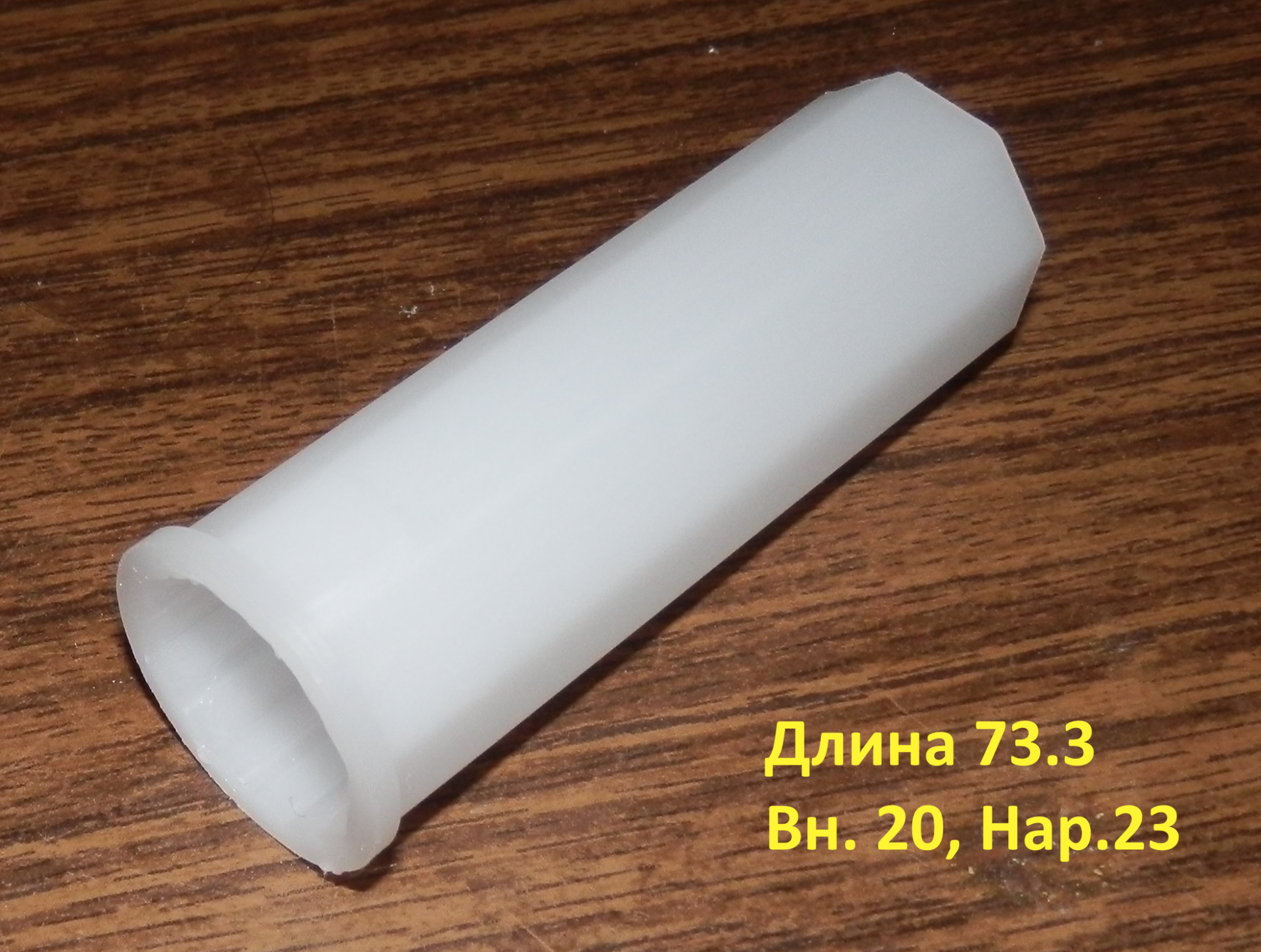

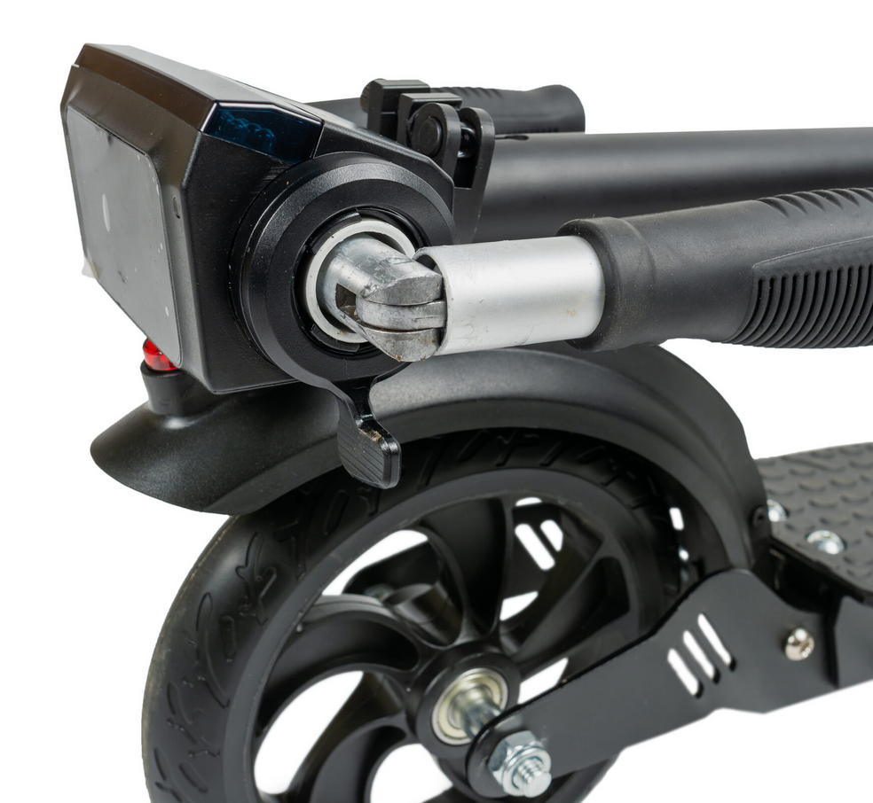

Да, если кто не в курсе: если самокат складывается/раскладывается слишком туго - нужно слегка прослабить по месту белую пластиковую втулку.

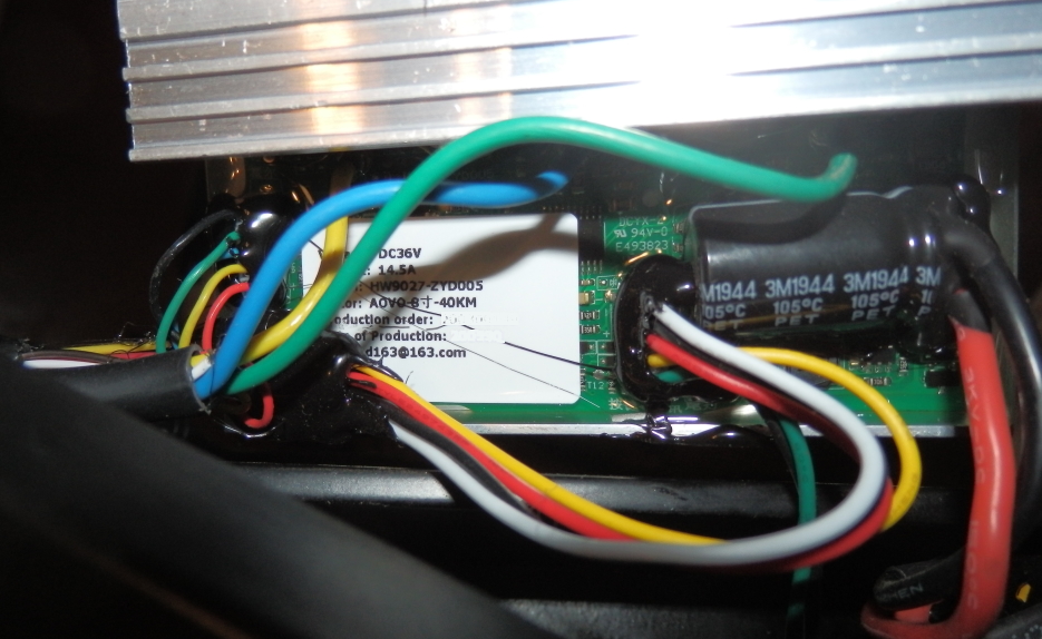

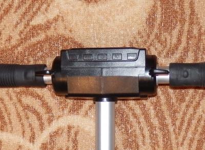

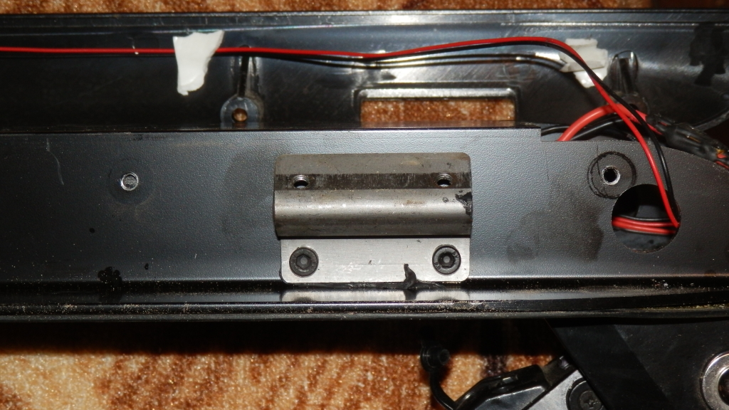

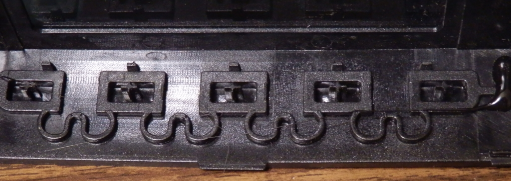

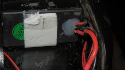

С завода дребезжал жёстко. Доработки: 1)Закрепил контроллер. Обмотал звукопоглощающим материалом.
2) закрепил аккумулятор. Снял крышку, между  аккумулятором и стенками деки засунул тонкий лист металла(металлическая линейка). Потуже затянул винты которые по бокам деки держат пластмассовые накладки. Они проходят насквозь зажимают через металлические пластины аккумулятор.
3) на руле пружины бьются об стенки. Подобрал термотрубку по внутреннему диаметру руля и просунул внутрь.
4) разобрал стоп сигнал. Проклеил
5) разобрал маршрутный компьютер. Проклеил изнутри пластмассовые кнопки скотчем 3М
После всех манипуляций даже по самым кочкам тишина

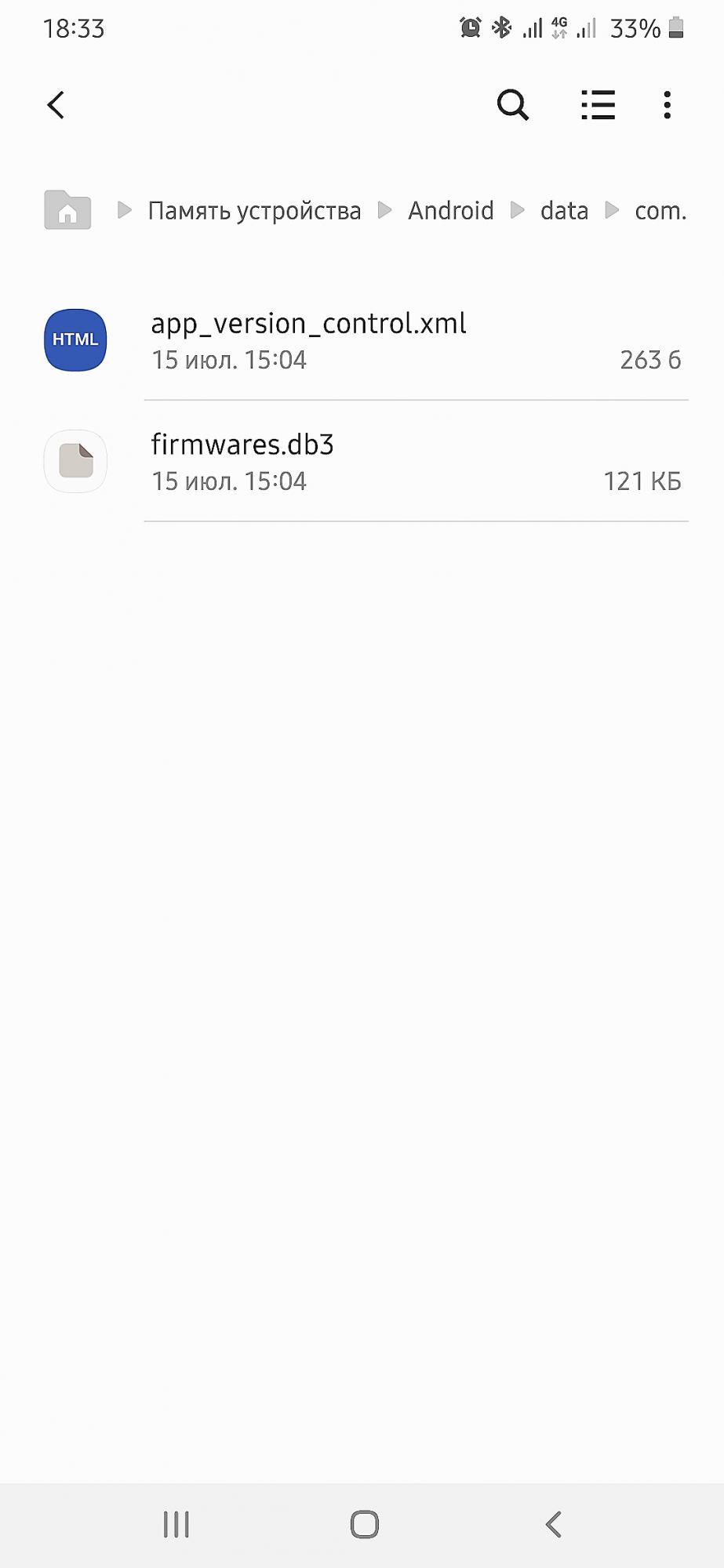

[user]Kutuzoof[/user], есть идеи как слить прошивку по BT?

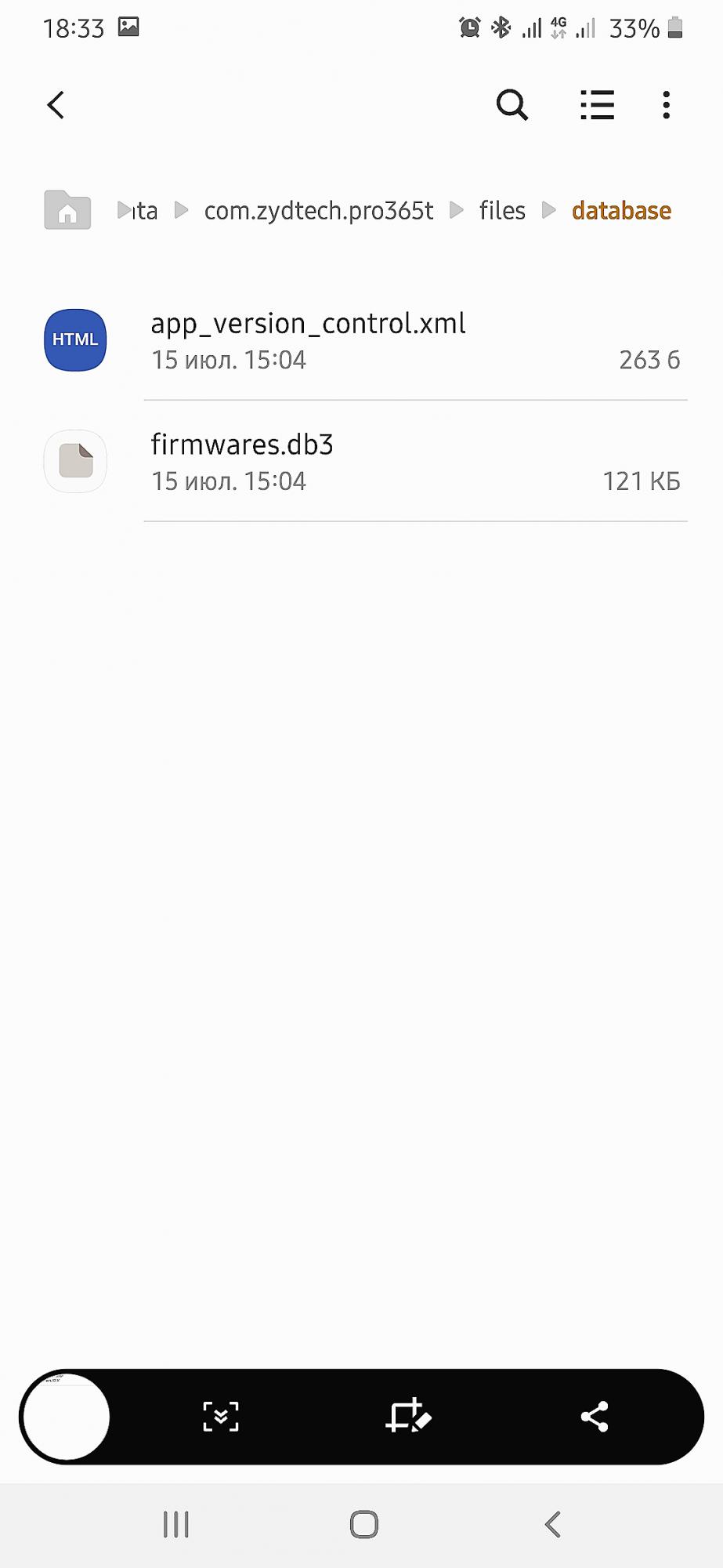

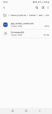

Kutuzoof
#7
https://4pda.ru/forum/index.php?showtopic=980758&view=findpost&p=96898185
Я обновлял через это приложение. И после обновления появляются 2 файл по пути
Добавлено 24 Июл 2020 в 17:37
Но это только база данных. Я так понял

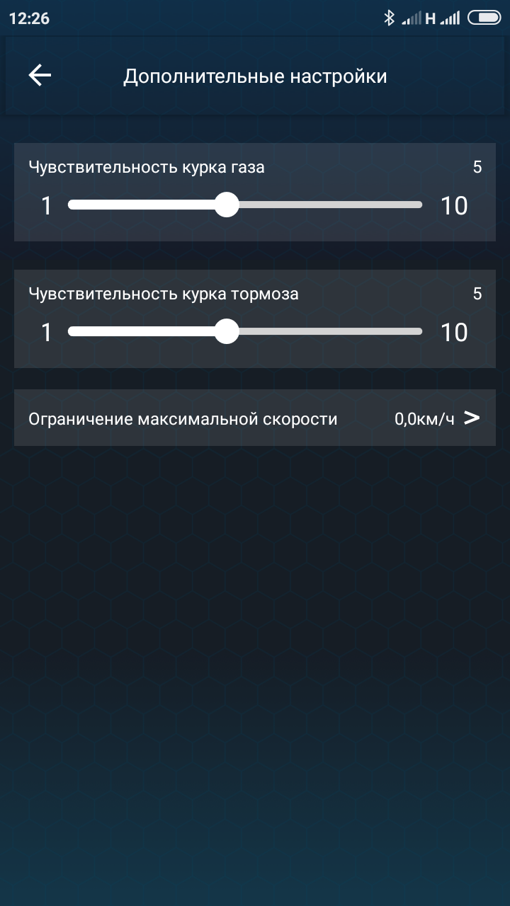

[user]Сергей_1959[/user], пробовали менять чувствительность курка газа? есть какие изменения?

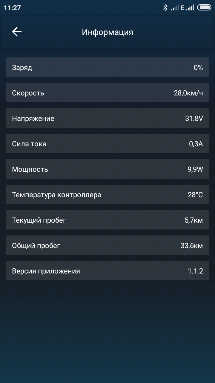

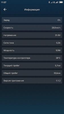

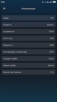

Вот результаты сегодняшней поездки с добиванием батарейки до отключения самоката:
МК перестаёт крутиться при 31.4V, самокат при этом не отрубается; % заряда батарейки обнуляется чуть раньше, последняя красная полоска индикатора при этом начинает мигать, см. видео в шапке. Теперь самое неприятное - скорость и пробег сильно завышены, по спидометру я проехал на 43% заряда батареи 10.8км. , а по GPS всего 7.35км. Последняя цифра нормально сочетается с рассчётными 15км. пробега на новой батарейке для моего немалого веса, так что наверняка врёт прошивка.
[user]inwin[/user], чувствительность курков если и меняется то незначительно; в принципе что газ что тормоз работают плавно, без рывков.
