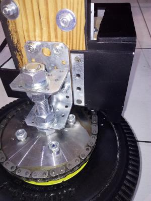

Вот ещё немного подробностей про крепление оси заднего колеса.
Болт М-16 через втулку закреплён в подшипниках колеса.
Внутренний диаметр подшипника - 20 мм.
Втулка имеет наружный диаметр 20, а внутренний 16 и зафиксирована в подшипниках фиксатором резьбы (синим - для разъёмных соединений).
Втулка с обоих сторон зажата на оси гайками через шайбы.
На фото - общий вид, как ось крепится к корпусу:

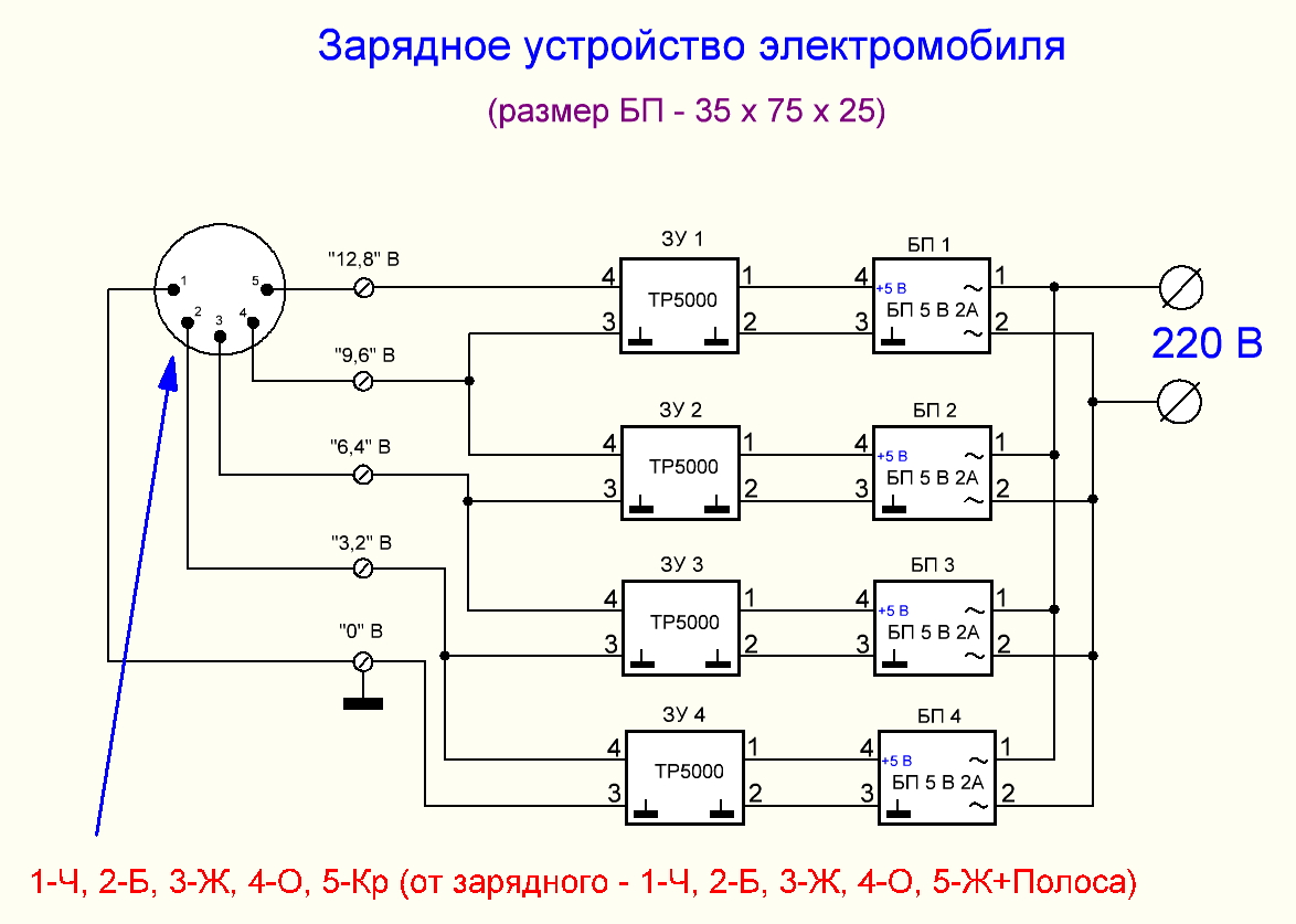

ILYANOV
эта батарея проживёт тоже не долго,
надо контролировать напряжение на каждой банке, потому что банки со временем(а они уже сейчас далеко не сбалансированы) разбалансируются
на одной из них будет напряжение значительно меньше остальных хотя общее напряжение будет выше порога срабатывания вашей защиты
она выйдет из строя, и вся батарея тоже перестанет работать
ставьте нормальную BMS
и в вашей схеме  я бы поставил реле, у меня так почему то транзистор на 300 ампер вышел из строя, и постоянно был включён, так и не понял почему
trykov
Цитата: ILYANOV от 28 Авг. 2020 в 12:04ставьте нормальную BMS
Это проблематично - от меня до внука сейчас полторы тысячи километров и две границы. ))
Поэтому и делал батарею и ограничитель разряда так, чтобы могли без меня простым втыканием разъёмов переустановить.
В принципе, батарея на каждом цикле заряда балансируется от зарядного - там каждая банка заряжается отдельно от своего модуля заряда ТР-5000 до максимального значения.
Индикация полного заряда у каждой банки своя.
Главное, чтобы разряжались более-менее равномерно.
С этим у железо-фосфатных, вроде, получше, чем у литий-ионных. Предыдущая батарея разряжалась очень равномерно по банкам. Хотя там обычные нонеймовские банки были.
Да и два порога безопасности (пищалка на 12 вольтах и отключение на 11 вольтах) должны на какое-то время обеспечить работу батареи.
