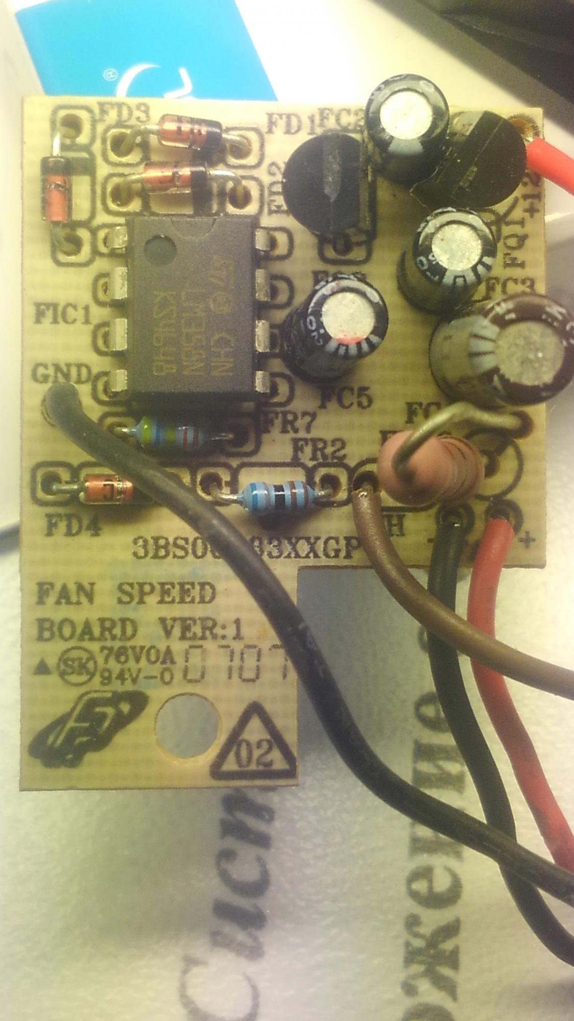

Друзья, помогите разобраться по нагрузке, которую можно подключить к этой плате:
Два по 0,15А потянет или не рисковать и оставить один?
Хочу использовать для второго кулера в Кулон.
Плату нашел со старого компукторного БП, у которого были выкусаны все провода, и кулер в том числе.
Опять же как лучше сделать. Оба запитать от этого блока или 1-с этой платы управления, а 2-й с родной, Вымпеловской?
