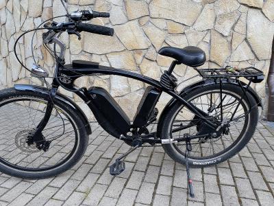

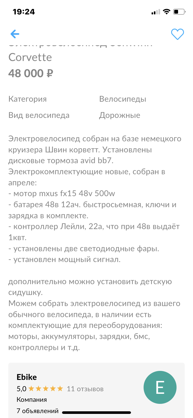

Короче на Авито нашёл велик. В Ростове-на-Дону. Комплект мне очень понравился внешним видом, сбалансированными хар-ками (какой я дурак, что верил всему указанному).
От такой он был в объяве
Добавлено 20 Авг. 2020 в 19:23
ВикторНН
#1
Красота, одним словом. Которая немножко, как я думал (наивный чукотский  :-) ),  нуждается в доработке. Заявленные хар-ки от продавца

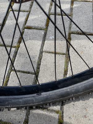

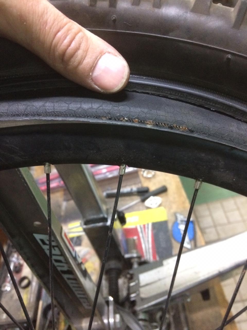

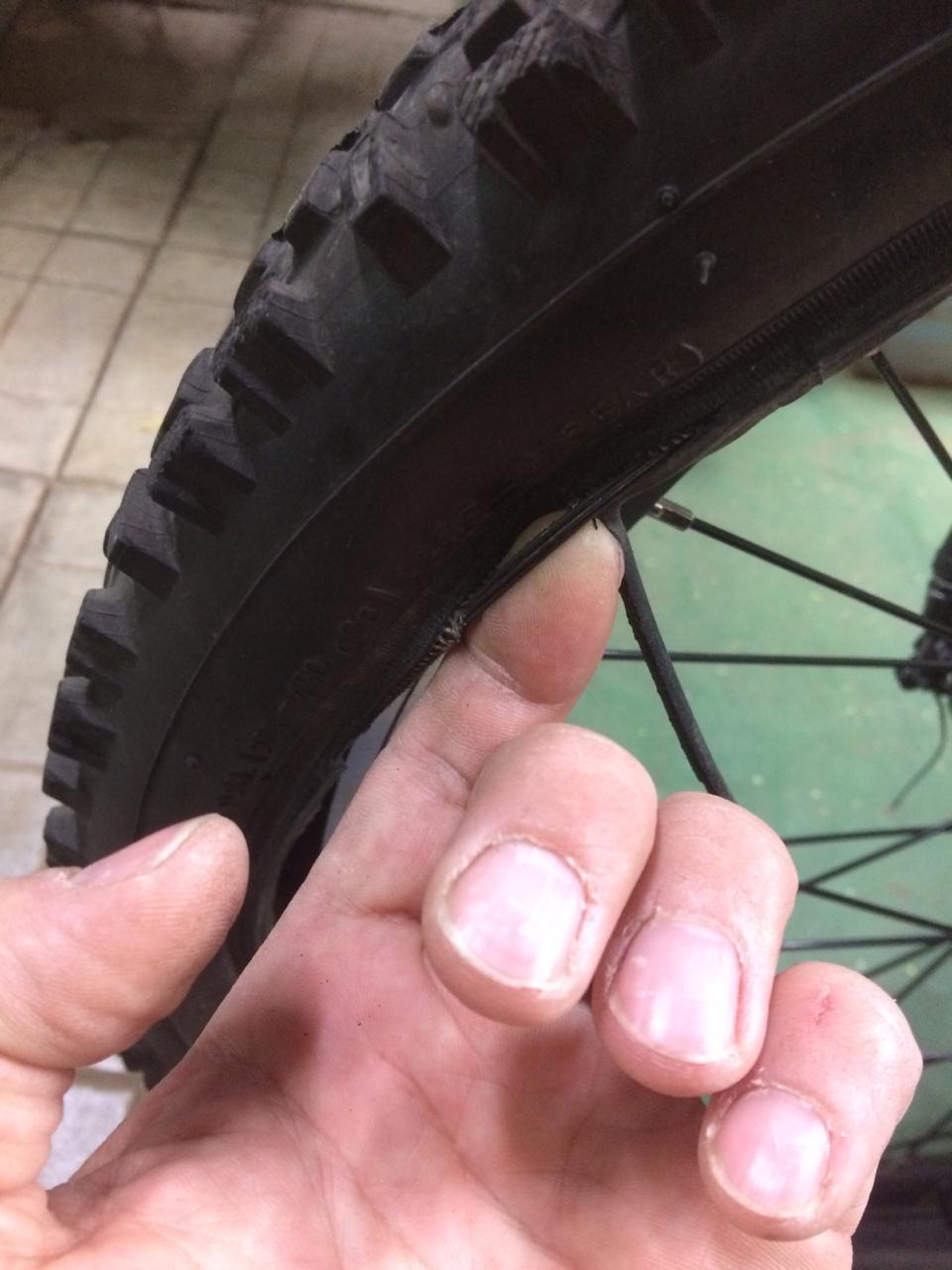

Есть ещё видео, о том, что на одном колесе не 8-ка, а эллипс. Причём не раз правленый. Лопнуло заднее колесо, на нём была грыжа. А переднее пришлось покупать новое.
Добавлено 20 Авг 2020 в 20:15

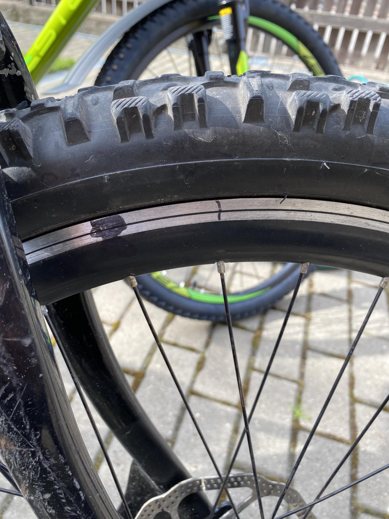

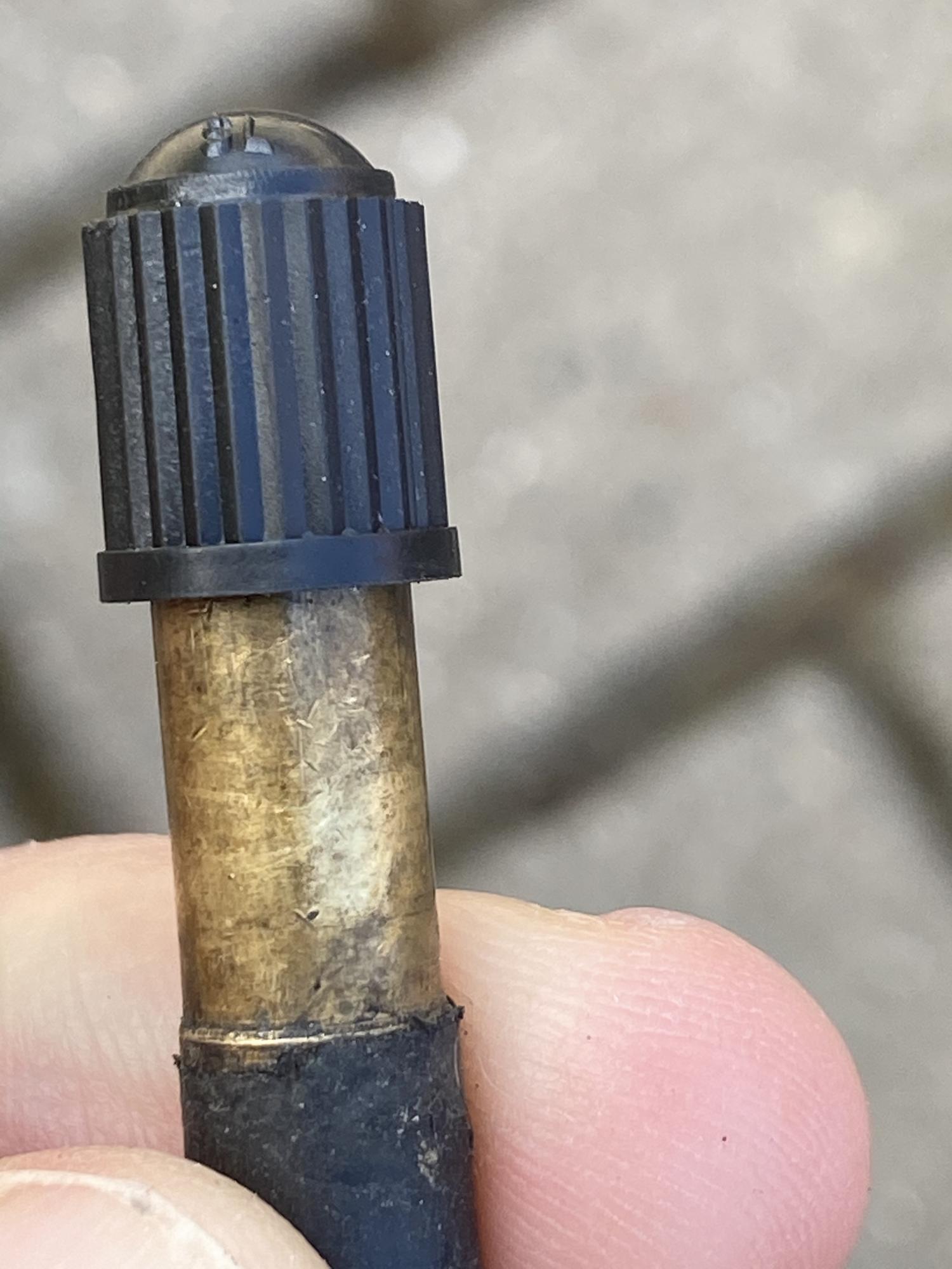

Вся резина гнилая. Даже корд сгнил
Добавлено 20 Авг 2020 в 20:17

Все спицы правлены/переправлены.
Продавец по телефону сделал удивлённый голос, мол ничего не знаю. Я ему задал вопрос про грыжу: мол почему не сказал он? Ведь я мог ехать по дороге общего пользования на большой скорости. Еслиб взорвалось колесо, то последствия могли бы быть ужасными. Но продавцу этому, основное было - втюхать. И плевать на всё.
Естественно, что давление колёс было на минимуме, чтобы выдержать лёгкие поездки. Во мне, если что, на момент покупки было 87кг.
Кстати, предложил продавцу возместить дензнаки за резину - нельзя не предупреждать о возможных последствиях с тяжёлыми исходами. Он, понятное дело, отказался.
Фото гнилых ниппелей и искрученные спицы, неоднократно правленого переднего колеса,  сюда тащить не буду. Всё и так понятно.

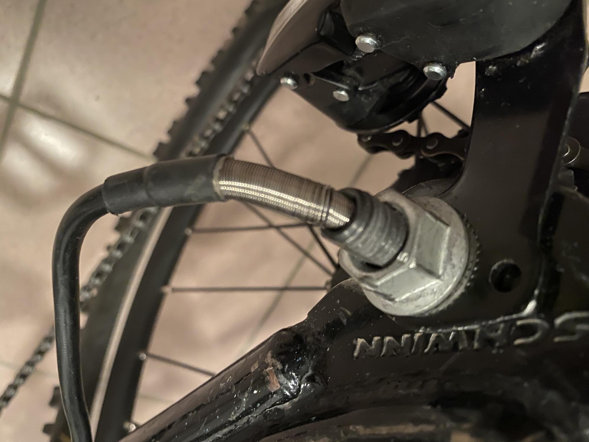

Ключ от АКБ был один. Кривой. Вобщем всё приходилось переделывать. Заказал второй. Мастер сказал, что сделать без сердцевины не сможет - кривизна критичная. Пришлость везти ещё и АКБ

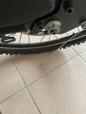

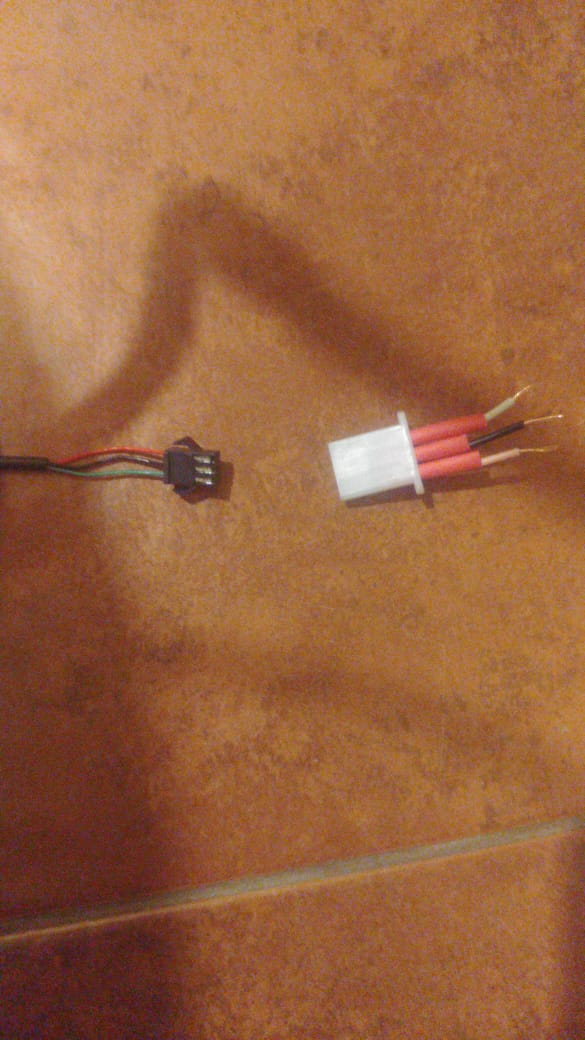

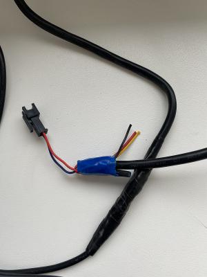

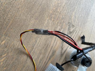

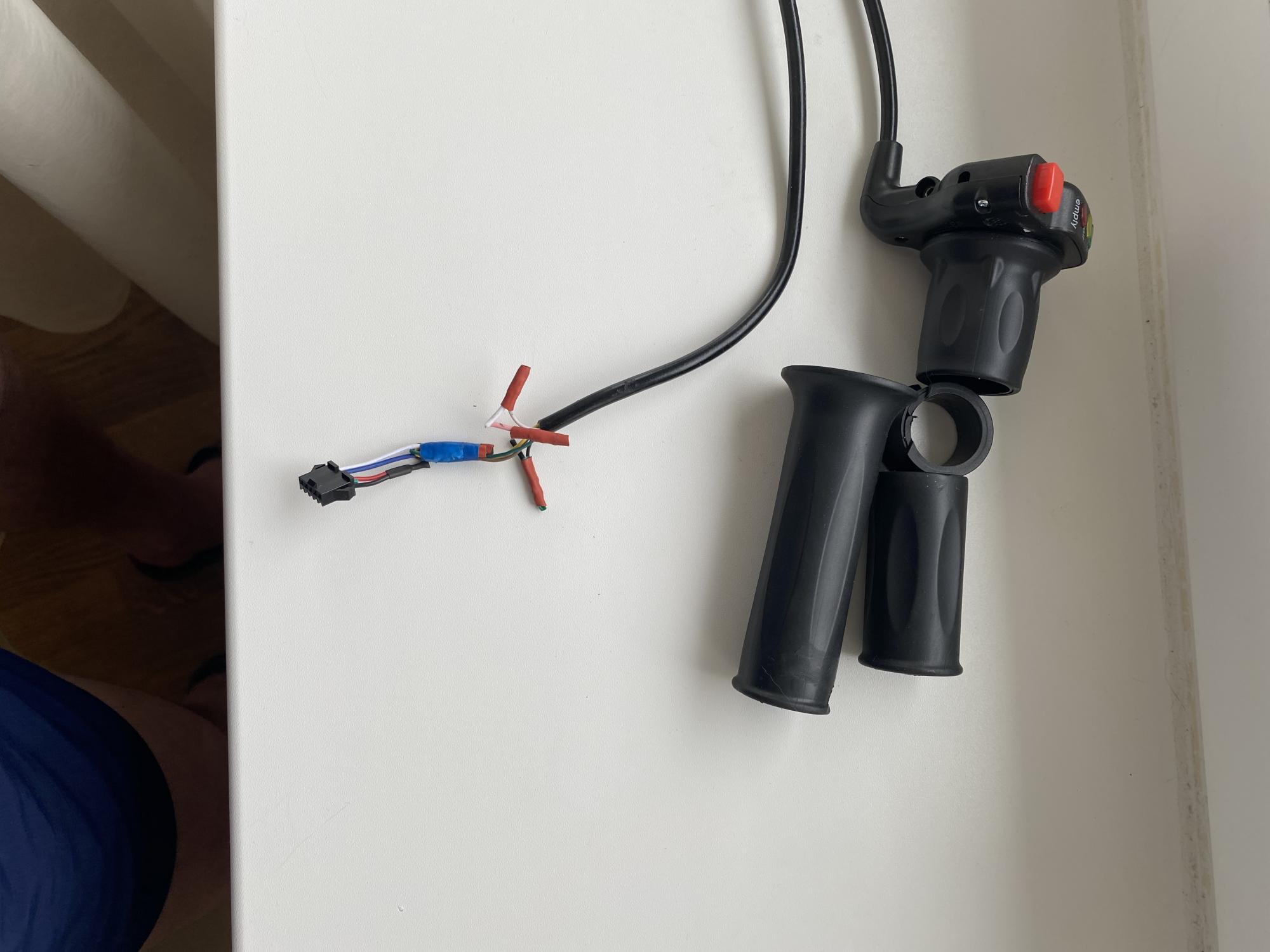

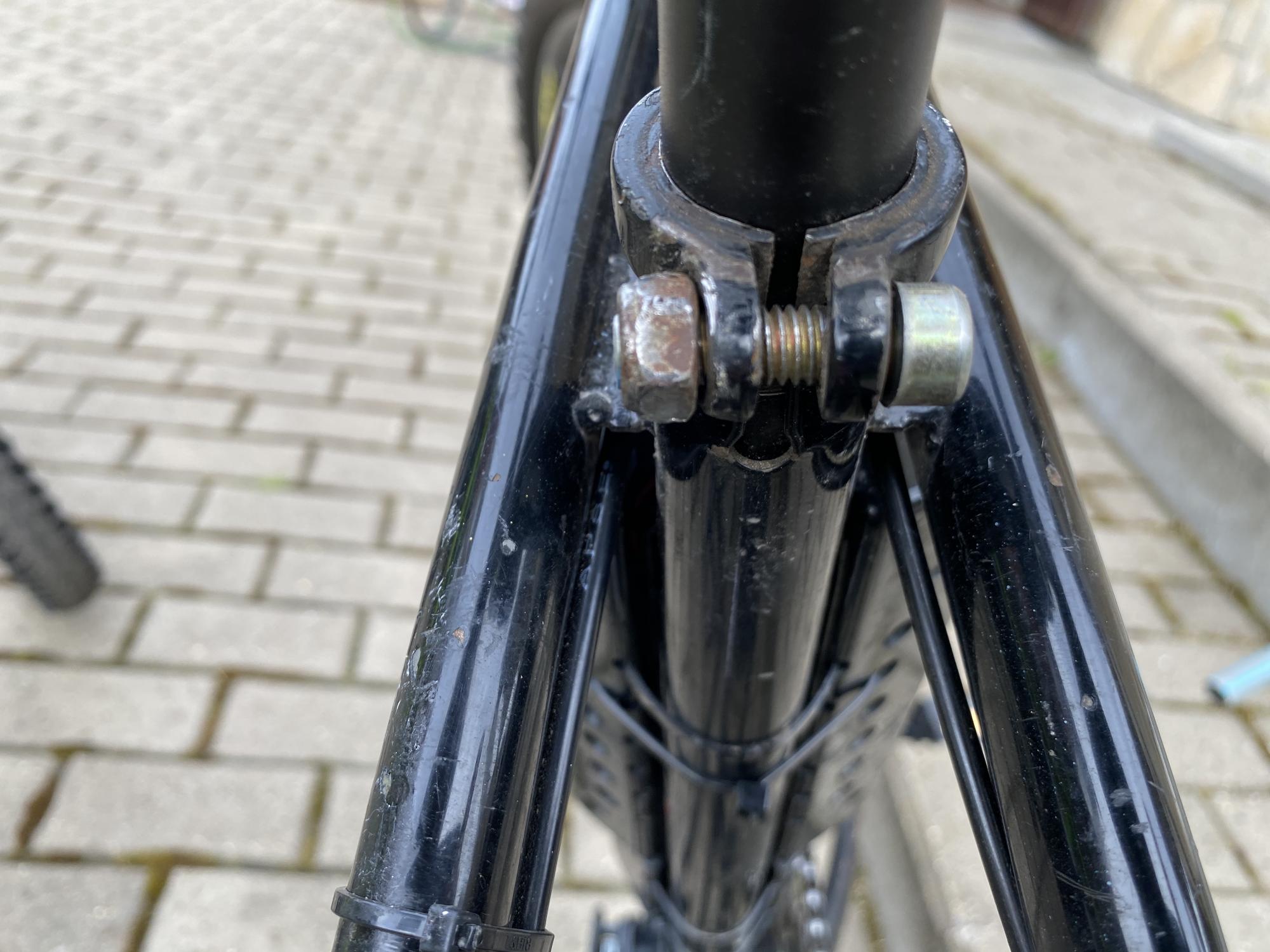

Сборка электроэлементов - сопли. Комплектующие все ободранные. Оно понятно - бюджет вроде. Но ответственные люди про это говорят и фотки показывают. Здесь иная задача - втюхать
Добавлено 20 Авг 2020 в 20:37

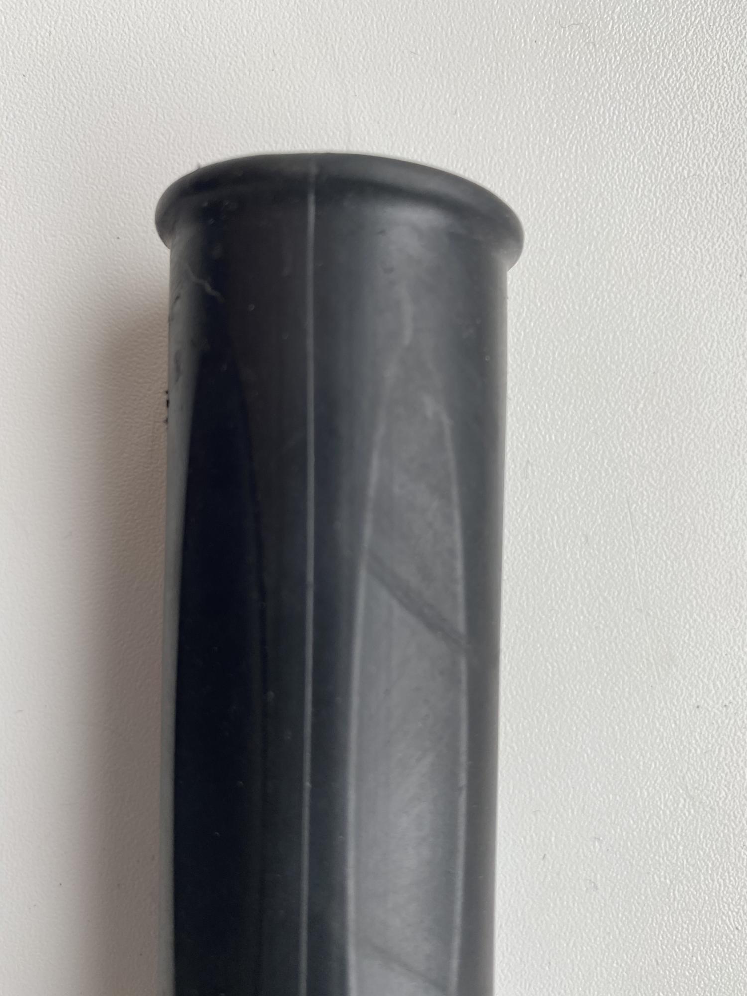

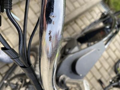

Руль весь покацан и побывал в аварии. Подозреваю не одной
Добавлено 20 Авг 2020 в 20:39
На фотках и в видео с заунывной музыкой, отсутствует всё это.

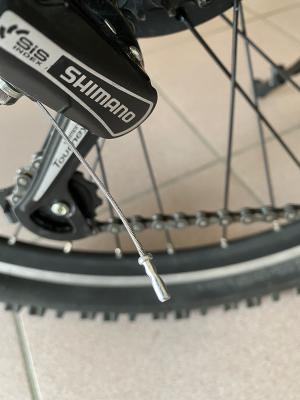

Кстати, вовремя заметил отсутствие загоушек на тормозных тросиках. Поставил, ДО того, как искарябал обувь.

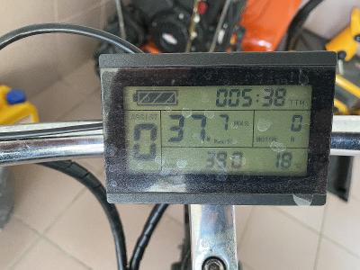

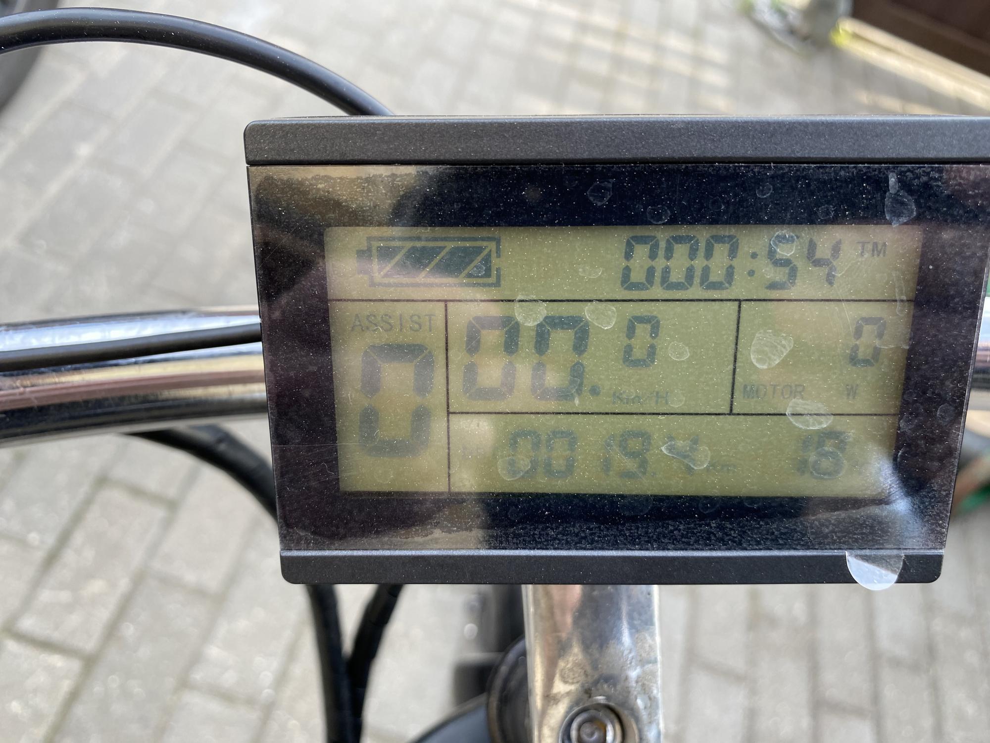

Решено было сделать контрольный заезд. На момент заезда во мне было 85кг весу. Заезд по почти ровной дороге с очень малым кол-вом светофоров (суббота. 5 утра). Скорость 22-24 км/ч. Ветра не было.
Добавлено 20 Авг. 2020 в 20:57
ВикторНН
Ну вобщем не дотянул даже до 20км автономки.

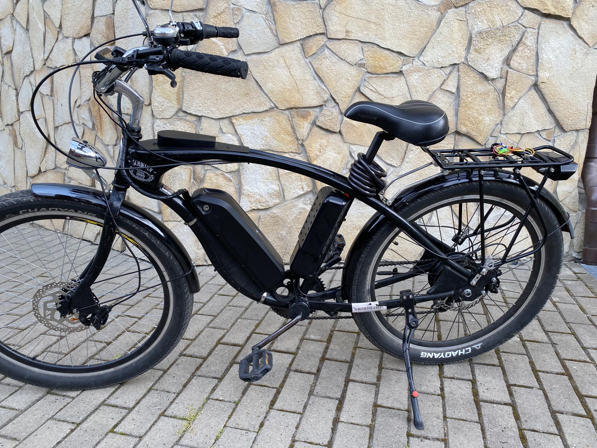

Сегодня продал электронную часть с велика. Фотка перед продажей
