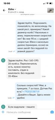

Всем привет! Меня зовут Леонид, и это моя команда собирала этот электровелосипед. Велосипеды собираю с 2014 года, только в одном Ростове собрано мной более 100 велосипедов (точнее моей командой).
Я так понимаю что у автора есть ко мне притенении, постараюсь на них ответить.
Первое о чём мне позвонил покупатель - это то что велосипед весь покоцаный, и я не сделал фото вблизи! А вы меня просили сделать эти фото???
Второе - покупатель сказал что у него взорвалось колесо, при этом он накачал туда 4 атмосферы. Ну я не знаю что на это ответить, покрышки не новые. Насчёт восьмёрок и яиц, у меня их не было, я их не чувствовал. Может продавец биение в 1мм считает вольмеркой?? кто знает.
Третье - Вы указываете, что батарея не 12ач! А сколько вы насчитали?? Чем проверяли ёмкость? Подключали ваттанализатор хотя бы? Меня удивляют некоторые чудики, которые измеряют ёмкость аккумулятора по пройденному расстоянию. Скажу как есть, батарея собрана из элементов QB18650 3000мач. Конфиг 13s4p. Кто считать умеет, тот поймет что там 12Ач.
А по поводу сборки, что там пайка изолента и скрутки объясню. Покупатель захотел чтобы у него была возможность подключить лсд3, а контроллер который был изначально - не работает с таким экраном, поэтому я срочно обморочно заменил на другой контроллер чтобы дисплей заработал. Поэтому за быстрый монтаж прошу прощенья.

ВикторНН
Неинтересно.
Абсолютно. Во-первых, я уже некоторым в привате ответил, что на колёсах цифры 3-4,5 - меня двое спрашивали насчёт того, не перекачал ли я шины.. Перёд был накачан 3, зад 4. Трындеть - не мешки ворочать. Говорить нащёт сопливой сборки опять? Ну отмазы, они, конечно, красиво слеплены - долго думал видимо. На своей стене в ВК очень быстро, в первый день удалил ссыль на эту тему. Подумал, видимо, очень хорошо. Да только...нет  :-D Скотч из магазина на проводах осветительных фар, как-то не вяжется с словами продавца про контроллер. С другой стороны, всё лучше, чем, например, жвачка.
Всё остальное - так же... Если что, переписка у меня в скринах в памяти телефона, корефан  :-D  Хотя, пожалуй, одно сообщение от барыгана выложу. Чтоб понятно было.

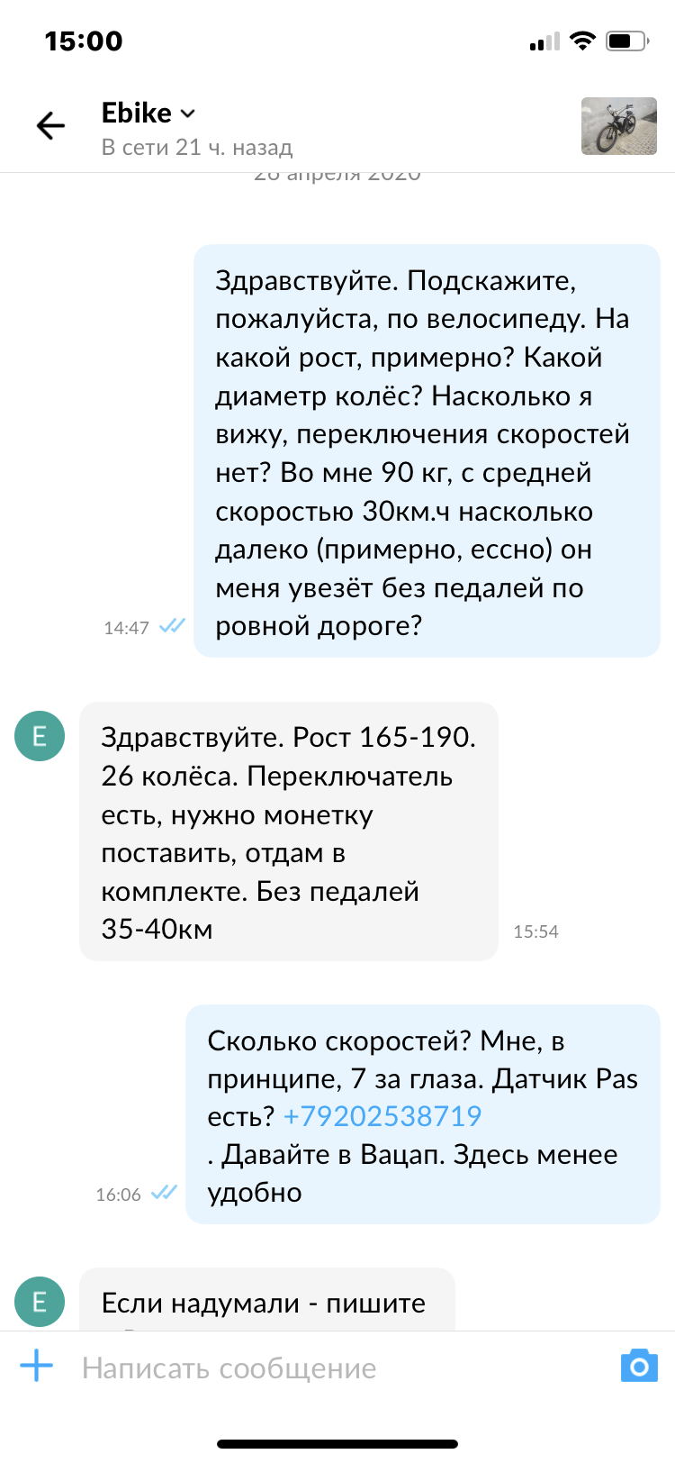

Ну кагбэ это переписка из личка на Авите. Вобщем батарейка и впрямь 12-16 Ач. А я ездить не умею просто.

ВикторНН
Да понятно уже из этого скрина в личке на Авите, что барыга - звездобол! Какие 40км??? Ровно в два раза наврал!
Добавлено 25 Авг. 2020 в 15:10
Я озвучил свои параметры. И честно спросил сколько примерно проедет. Причём на момент поездки я чутка похудел  :-)
Мне было заявлено 35-40км.
Странно. Сборка в виде скотча - есть предел мечтаний или кредо барыги?
Pip12
Пробег зависит не только от местности, но ещё от попутного ветра, от веса, от наката велосипеда, от протектора (а там стоял агрессивный протектор), от температуры и тд.
Средняя -30км/ч, это оч. много для конфига 4p
Будет греться и никогда не проедет 35-40км, сорри.  :-\
От скорости, причем крейсерской (а не средней), пробег оч. сильно зависит.  :ah:
Хотя, если поставить дорогие и оригинальные Sony VTC-6, может и проедет, на лысой резине, по ветру.  :-)
