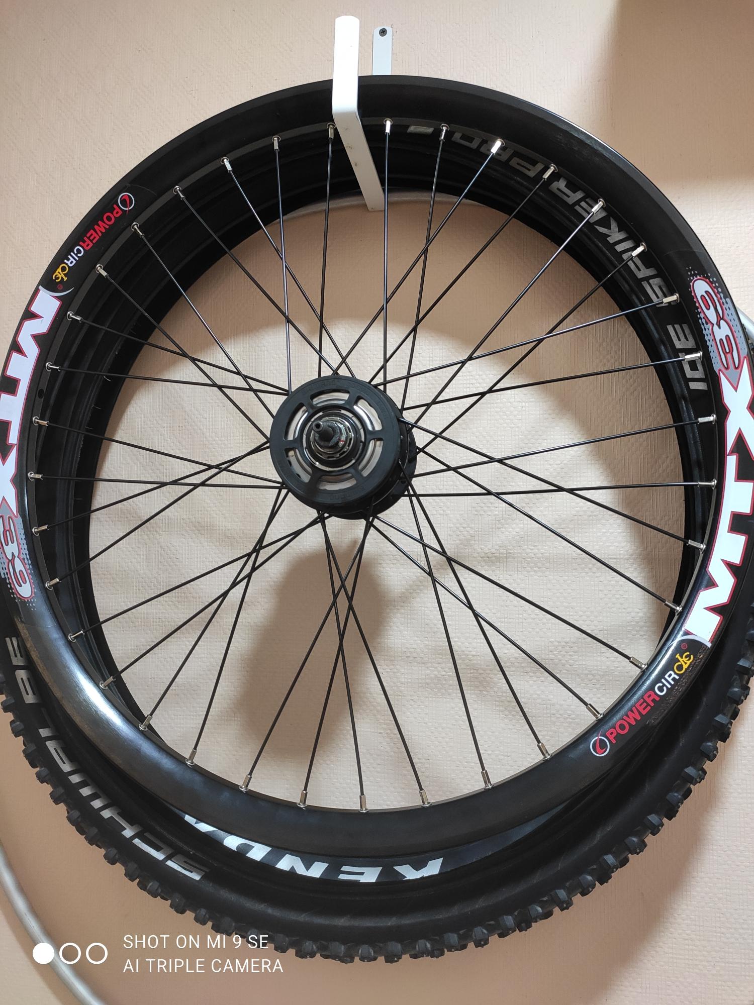

Колесо с планетаркой собрано.
Завтра наверное буду пробовать ставить .

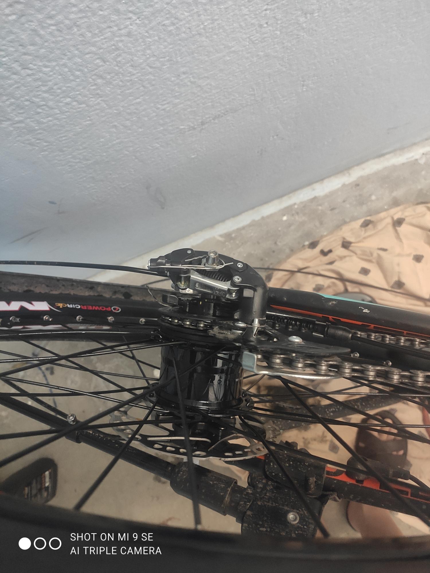

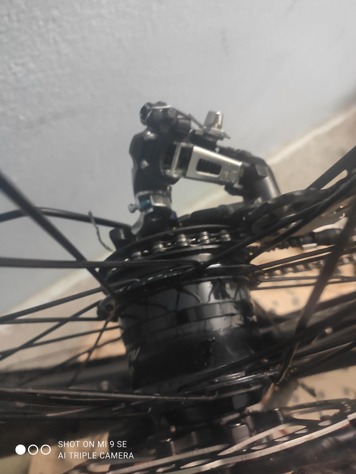

ivanpin
Собрал прокатился , все огонь.
Единственно без натяжителя никак не обойтись, пришлось оставить переключатель вместо него.

Планетарка очень приятна на ходу переключения моментальные . Плюс можно включить любую передачу на месте.
  Что же касается опыта зимней эксплуатации. Очень сложно ездить по снегу на асистенте выше второго. Мотор вырубается не сразу. Пару раз чуть не упал из за неконтролируемой тяги... Газулька была бы удобнее в таких ситуациях.

У меня как раз на счёт цепей вопрос назрел.
Вот смотрите с планетаркой у меня считай сингл так. Имеет ли вообще в моей ситуации заморачиваться заменой цепи? Или просто укатывать ее со звёздами до конца и менять комплектом.

Цитата: ivanpin от 29 Окт. 2020 в 22:13Имеет ли вообще в моей ситуации заморачиваться заменой цепи? Или просто укатывать ее со звёздами до конца и менять комплектом.
растянутая цепь быстро убивает звёзды, так что лучше менять, но если пробег более 500км то придётся точить круглым напильником иначе цепь скакать будет, лучше в 3 цепи покругу через каждые 200-300км
