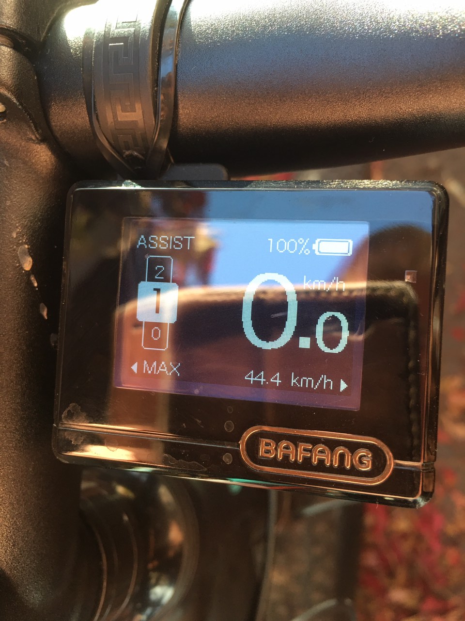

Цитата: rond от 03 Окт. 2020 в 23:58Не вырубается. Кстати, я так  и не смог запедалировать 45) 43 максимум, поэтому не смог проверить .
Я на своём педалировал 44.4 км/ч, и по ощущениям мог добавить ещё чуть чуть но.... Либо на этой отметке двигатель начинает упираться, либо бк не хочет показывать скорость больше озвученной. Проверено на трех разных людях больше 44.4 км/ч хрен....
Цитата: rond от 04 Окт. 2020 в 00:09Максимальная скорость увеличивается километра на три
В силу описанного выше достичь максималки станет легче, а вот увеличить её не получится... по крайней мере без перепрограммирования.

Цитата: tsitramon от 04 Окт. 2020 в 11:45Я на своём педалировал 44.4 км/ч, и по ощущениям мог добавить ещё чуть чуть но.... Либо на этой отметке двигатель начинает упираться, либо бк не хочет показывать скорость больше озвученной. Проверено на трех разных людях больше 44.4 км/ч хрен....
Но заметь что интересно, если полистать режимы там где одометр итд показывает максимальную скорость , у меня 53 к примеру.

Цитата: SBD от 04 Окт. 2020 в 17:35а если замерить скорость по GPS программой на смартфоне?
По GPS на 3-5 км/ ч меньше, точно. То есть штатный спидометр конкретно занижает. Но я не буду спорить и доказывать, может кто и обратит на это внимание.
rond
Цитата: rond от 04 Окт. 2020 в 19:54занижает
Завышает, сорри. Штатный спидометр завышает километров на 3-5., хоть режьте меня )
Добавлено 04 Окт 2020 в 20:04
Причем остальные параметры показывает довольно точно. Точно прям показывает.
ivanpin
#118
Сегодня специально с горы разогнался , как мог на спидометре было больше 51 км/ч. Именно в момент движения а не в отчёте. Так что по крайней мере у меня спидометр в 44.4 не упирается.

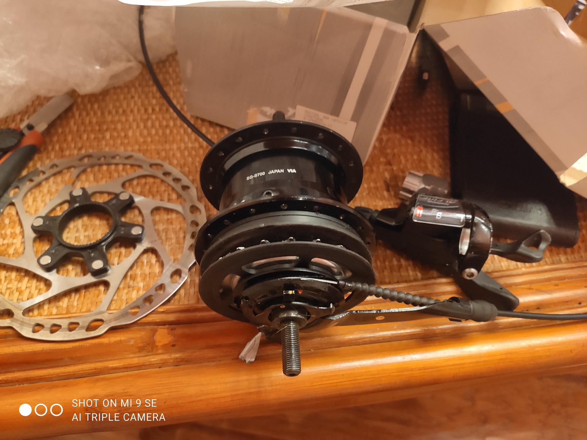

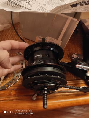

Пришла планетарка
Втулка вроде как рабочая , ничего не хрустит не закусывает. Единственно смущает масло в районе механизма выбора передач. Надо почитать форумы может это норма и небольшая течь норма. По уму бы ее разобрать и промыть да снова заправить но что то мне страшно туда лезть своими кривыми руками...

rond
Цитата: ivanpin от 10 Окт. 2020 в 17:54Пришла планетарка...
Интересно! Я  себе представляю идеальный велосипед с планетарной втулкой и на ремне. Мне кажется, это круто, и вообще –  шаг вперед. По автомобильным делам помню, ещё лет 10 назад все плевались на ременные моторы и хвалили цепные, а сейчас ремень в автомобильном моторе, кажется, норма.   По поводу скорости. Я думаю, что этому велосипеду (именно велосипеду) и не нужна скорость больше 45 км/ч. Потому что, я считаю, более высокие скорости требуют уже мотоциклетных компонентов, и вообще, мотоциклетного подхода в строительстве агрегата, то есть всё должно быть толще, увесистее, прочнее и т.д.

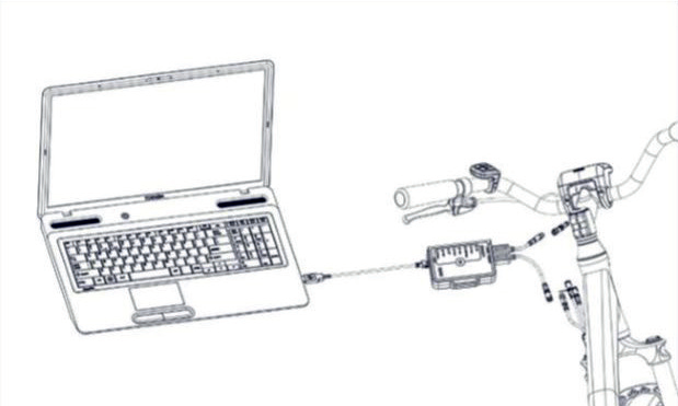

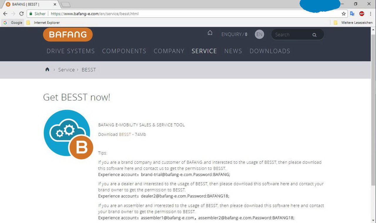

По делу:
Софт для программирования моторов M600 и подобных:  https://www.bafang-e.com/oem-area/service/besst/
Ориентировочная схема подключения "коробочки" BESST Box к велосипеду:
Ориентировочно, как выглядит "коробочка":
Ориентировочно, пароли для входа в софт ( не проверял, работают или нет):

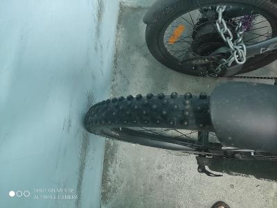

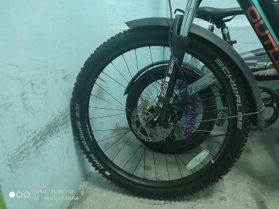

У меня пробег на сегодня 266 км. Пока тоже все ок. Жду обод и спицы , чтобы вкорячить планетарку. На счёт ремня да тема хорошая но там не все так просто. Придется пилить перо...
А ещё у нас наступила зима. Переобулся в шиповку. Шумная. По асфальту слышно меня метров за 100 наверное...
А это мой бензиновый конь :) тоже переобул на днях
