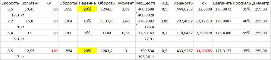

ЦитироватьЗачем вам эти перемотки?  Для 6S 120KV отлично подойдут.
Андрей, можно слово "отлично" перевести в цифры?  Дать пример расчетов типа моей таблички?
Нижняя строка в таблице - это пример того, почему 120Kv и винт шагом 175мм  вызывают у меня сумнения по "подойдет": перебор по току.
Брать меньший шаг? Уже писал почему не хочу этого делать. Толочь воду в ступе - низкий КПД. Кстати, "мои любимые" винты имею минимальный шаг 6.2-8" ;-)
ЦитироватьПотому что под нагрузкой будет сброс оборотов не на 10%, а гораздо больше.
Вот, уже что-то! Благодарю за инфо!  Можете дать цифру для расчетов: насколько %% будет падение от номинала и при каком вольтаже(моменте)?
Увеличил падение оборотов до 20%. Суть от это кардинальным образом не поменялась.
ЦитироватьИ без проектирования, печати и подбора гребного винта методом тыка всё равно не обойтись. Так что всё сойдётся в результате. )
Да, да, да и еще раз да! При условии, что ЕСТЬ такая возможность. Напечатал за 100 руб - проверил, напечатал за 100 руб - проверил.  А когда ее нет? Что прикажите делать?
Я стараюсь расчетами хотя бы примерно приблизится к тому, что будет на практике. Это сузит область доводки и даст возможность сэкономить некоторое колво денег.

Цитата: Michael1976 от 26 Сен. 2020 в 13:43Нижняя строка в таблице - это пример того, почему 120Kv и винт шагом 175мм  вызывают у меня сумнения по "подойдет": перебор по току.
Перебор по току у вас от низковольтной батареи, контроллер возмьмет от высоковольтной батареи нужную мощность с меньшим батарейным током (напоминаю, контроллер с ограничением тока батарею бОльше не нагрузит), просто на моторе фазный ток будет выше. Я бы тоже взял 120, и о перемотке задумывался уже после испытаний (и то врядли, слишком сладка иметь в запасе возможность маневренно газонуть бОльшими оборотами, например добавив мотором скорости при попутном ветре , например что бы "сделать" каких нибудь лосей байдарочников)
Кстати в догонку, надо понимать, что если на батарею будут работать солнечные элементы, то брать с неё можно сумарный ток (батарея + солнечные).
Что касаемо датчиков холла, то не подскажу, думаю это проблемы конкретных связок контроллер - мотор, т.е. все индивидуально. Я бесколлекторные моторы использовал только с модельными контроллерами без коллов, а велосипедные только с холлами (поэтому с дерганиями по причине безхольности лично не знаком), но модельные в своём большинстве не имеют токограничения.
Я бы брал с датчиками, пусть лучше не пригодятся чем потом самому их лепить.
Michael1976
Видимо, я не понимаю как работает связка Вольтаж_батареи - Контроллер - Обороты_мотора.
С коллекторником и шимом все было просто: сунул вольтметр на вход мотора, крутанул ручку реостата на шиме - увеличилось напряжение на моторе, он начал крутиться быстрее, начал жрать больше тока.
По этой же аналогии мыслю и с бесколлекторником(пока оставим ограничение по току в стороне):
Есть 16Вольт. Мотор крутится, семки лузгает, песни поет. Крутим ручку на сервотестере поднимая напругу до 24В(заметьте, я не говорю ничего какая у меня батарея).
Мотор  увидел, что напруга выросла, оставил семки и начал крутится бодрее, пытаясь довести обороты до своего уровня Kv*24. Растет скорость, сопротивление лодки, момент на винте, ток. Вот здесь чем ниже Kv, тем на меньшую величину нужно будет поднять обороты, тем меньше будет прибавка по току. Вроде логично. Нет?
Вряд ли один и тот же мотор с одним и тем же винтом на одной и той же лодке сможет ехать как при 16В24А так и при 24В16А. Это к теме другой батарейки. При 16В он просто не возьмет 24А:
Цитата: lehaxxx84 от 01 Сен. 2020 в 16:4814,5А на полный газ.
Контроллер же у нас не трансформатор, меняющий напряжение подаваемое на мотор в зависимости от его потребностей.
Я не верно рассуждаю?
Именно и есть - трансформатор постоянного тока. С ньюансами в виде 3х выходных фаз и ограничений по току. КПД контроллера под 100%, т.е. для синхронного мотора, у которого обороты напрямую через константу связаны с фазным напряжением, на низких оборотах фазное напряжение низкое, а из КПД имеем фазную мощность=батарейной, т.о. к примеру 48В*20А=4,8В*200А.

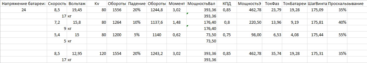

Похоже нашел ошибку в своих рассуждениях: я считал ток фазный, а ограничение накладывал на батарейный.  :fool: :ah:
Переделаю. В ближайшее время.  И что-то мне подсказывает, что разница в 80Kv и 120Kv нивелируется. :facepalm:
Пересчитал:
Батарейные токи у 80Kv и 120Kv сравнялись и это логично. Но есть нюансы.
1. 80 работает на меньшем токе в моторе - меньшие потери(если считать сопротивление 120 - 0.05Ом, а 80 - 0.075Ом, то потери 64Вт и 42Вт соответственно при потреблении 463Вт)(*)
2. 80 работает с большим напряжением, а значит меньше потери на шиме. Опять же выигрыш по КПД.
3. 80 при работе с 5S(текущая батарейка) в режиме "газанули 8.5км/ч" упирается в потолок по напряжению батареи. У 120 даже на 8.5км/ч есть запас. Плюс это или минус пока не пойму. Но минусов не вижу - т.е. газанули на максимум - получили что и рассчитывали. Другое дело - если ветер попутный и байдарошники...  :-D
4. А западло с 80кой вылезет, если я не верно рассчитал сопротивление моего ката. И вместо возможности стрельнуть до 10-12км/ч я ограничу себя 8-9км/ч. Грустно? Да не думаю.
Итог таков: если получится за соизмеримую стоимость взять 80ку - возьму. Нет - будет 120.

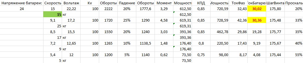

Хотя... есть альтернатива - 100Kv  ;-)
(*) Прикол: (463-64)/463 = 86%.  Неужели это КПД?
Michael1976
#125
100Kv с батарейкой 6S
Меня все устраивает  :exactly:
Верхняя строчка - байдарошники при ну очень попутном ветре.
