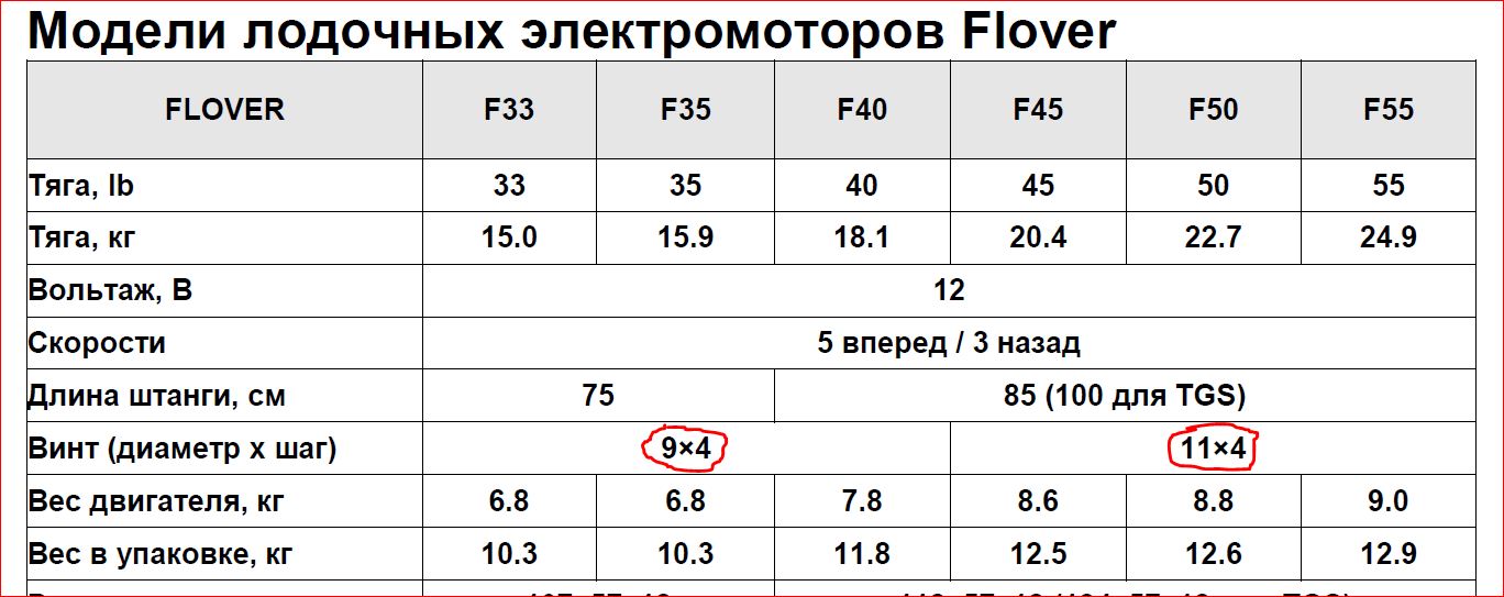

Автор отталкивается от винтов для лодочных электромоторов, в этих винтах и так шаговое отношение меньше некуда (меньше 0,5).
При увеличении диаметра оно еще уменьшится, и ваш совет "уменьшать шаг, а не увеличивать" уронит шаговое отношение вообще ниже плинтуса, это уже будет не винт а мешалка воды.

Тут же история совсем другая, у старттопика ограниченная мощность солнечными панелями, и есть скорость под эту мощность (условно 5км/ч), задача получить максимальный КПД. И путь тут только один - винт>мотор. причем главная задача мотора обеспечить требуемый МОМЕНТ для винта, причем с запасом (для лучшего КПД), а предельные скоростные характеристики мотора идут лесом, ибо ежу понятно что требуемые обороты для КПДшного винта будут в разы ниже чем максимальные у мотора.

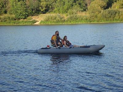

Думаю сначала оптимизируют корпус, чем начинать байду с винтами,пол  на фото явно замывается,создавая лишнюю смоченную поверхность и сопротивление естественно, баллоны не разнесены для придания большей остойчивости да и пассажиры сидя высоко создают ненужную парусность,щтевень несколько не под правильным углом баллонов,ну о максимальном КПД если говорить.Паразитная парусность вкупе с таким дифферентом на корму и маленькой мощностью движка убивает его ходовые качества,этот наклон корпуса ,его скажем тормозит, требуя больший расход энергии, ну ет моё такое мнение,можете к нему не прислушиваться. :laugh:
Michael1976
Подтверждаю все сказанное! От "корки до корки"!  У меня был кат с подобными баллонами - все именно так, как написано.  В этом году ходил на меленьком, 3.5мх30см, уже лучше.
На следующий год планирую 5-5.5м х 35-40см баллоны с острым штевнем.
